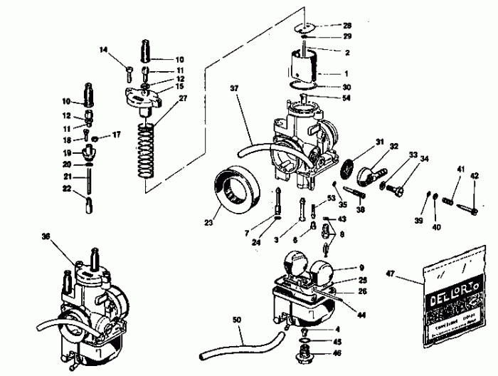

juste une petite question ! voici l'éclaté d'un Delorto . deux choses importantes .
1) l'aiguille est est elle bien sous la plaque ....j'ai déjà eue ce cas de figure  🙂
2) le joint torique sur le couvercle de boisseau est il en place ..... 😉
démarrage moteur impossible
si la bougie se noie , cela me semble bon du coté des spy de vilo. 🙂 par contre peut être un problème de calage du volant ( clavette cassée)  :cry:  a vérifier ..mais j'en doute car tu nous dis qu’après un simple démontage du carbu , ça ne marche plus  smiley09 ..
affaire a suivre  😀
