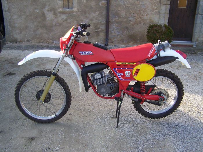

EXCELLENT !!!!!!! 👍 moteur fiable, puissant !! sur carters grands entraxes et carbu 26mm et pas loin de 16cv !!

d'accord avec toi Christophe ..ne pas oublier que POLINI et FANTIC étaient étroitement liés a l'époque ..
PS: tu as oublié de mettre la chaine  😄  😄  😄  😄
Posté le 28-10-2015, à 19:21
pour éviter les vols  😄  😄
