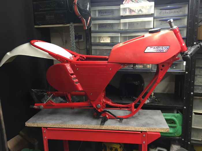

Bonjour,
Ca y est je m'y suis collé, j'ai un peu trainé car j'avais un testi a remettre en route ...............
Le début ................... je partais de loin !!
TX 190
Aujourd'hui j'en suis la
TX 190
Le T supérieur et les moyeu de roues sont en peinture ( récup demain ) ensuite les roues vont au remontage.
Sinon il me manque deux tubes de fourche ( état neuf ) une selle ( au cas ou j'en ai une neuve de TX94--96 neuve à échanger )
et des carters moteur grand entraxe pour monter un 75/80 cc
Voila, la suite au prochain épisode
Michel

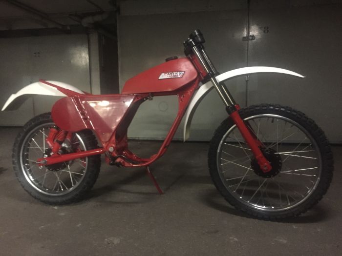

Bonsoir,
J'ai bossé un peut ce week end, entre temps j'ai trouvé des carters de P6 grands entraxes, passer une commande chez Bosisio, toutes critiques constructives sont les bienvenues :)
Photo prise dans mon box, lumière pas terrible
Auriez vous la ref de la couleur Marzochi ou est ce la même que celle de Fantic ??
TX 190
Michel
Moto(s) : kawasaki 1000 tomcat - Suzuki GT500 - 125 dtmx - Harley 1200 - Testi super champion - Fantic TX190

RAL3001 pour le rouge Fantic

Merci mais ma question était juste pour savoir quelle était la ref de la couleur des Marzocchi ??
Merci
Michel
