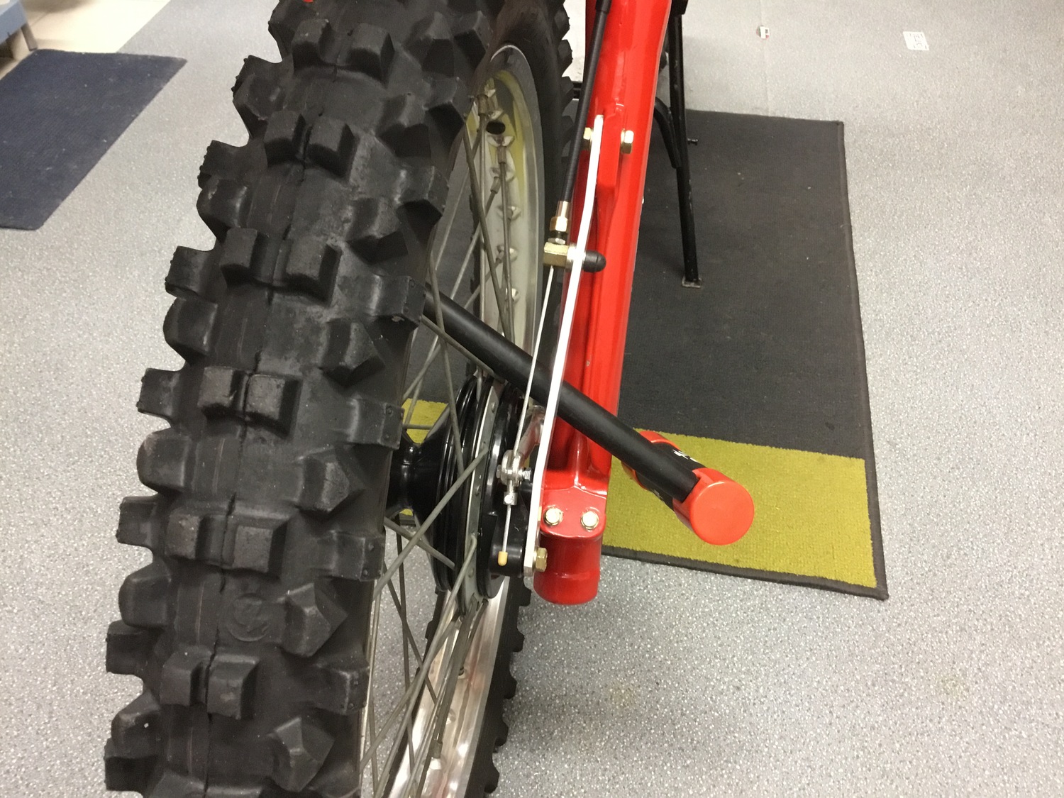

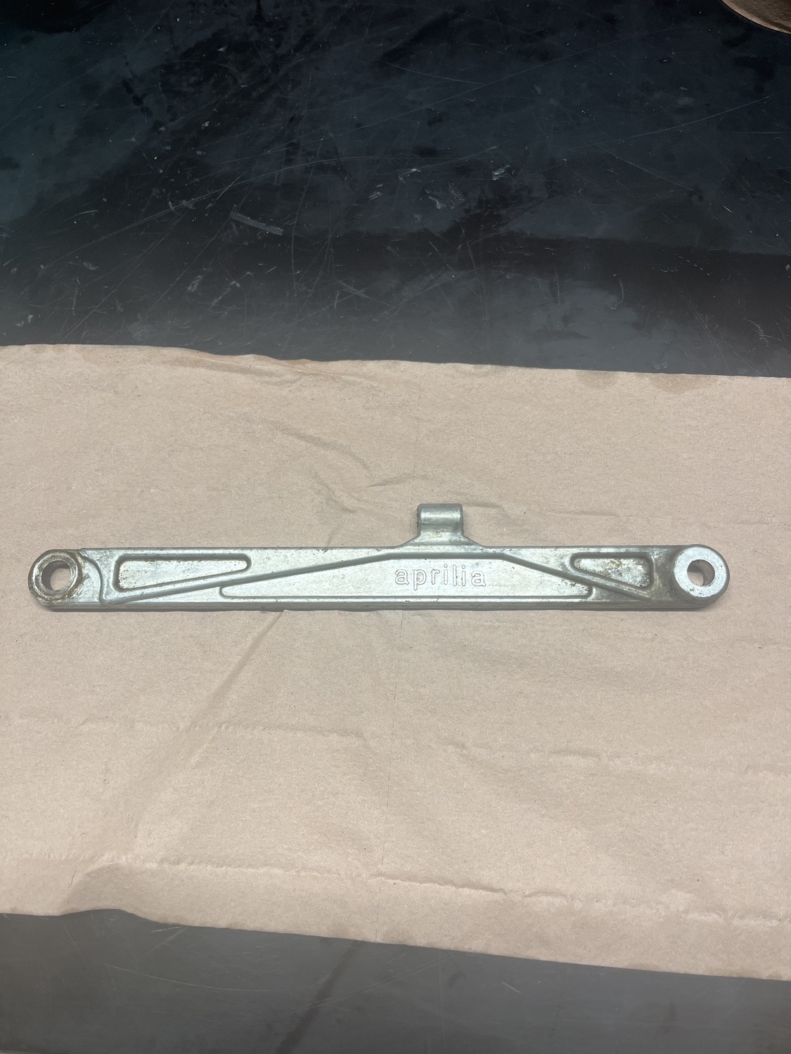

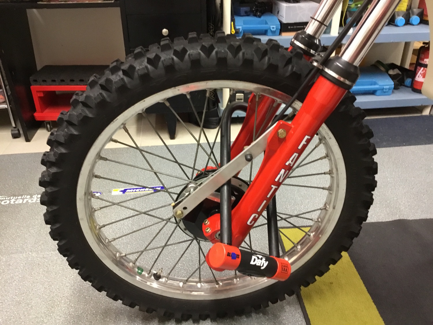

Bonjour, je relance le sujet du 80 RC, sur le plan du freinage…
J’ai positionné mon frein avant côté gauche pour avoir une ligne de câble avec moins de courbure.
Je voudrais essayer une biellette de came de frein plus longue….
1 certains d’entre vous auraient ils essayé ?
2 quoi trouver comme biellette compatible pour les canelures  Grimeca ?
 Une biellette type 125 trail DTMX et Honda XL ne convient pas 😫
Merci à tous

Posté le 17-08-2025, à 19:18
fantic 80RC
bonjour bonlonnette
moi j’aurais fait passer le cable dans le coin de la plaque phare au dessus du caoutchouc en faisant un trou ça fait une courbure plus naturelle de plus la gaine serait moins longue donc moins élastique et décranté ton levier aluminium de façon qu’il soit un peut plus perpendiculaire à ton tirant et ainsi avoir la longueur la plus grande d’où la force la plus grande idéal c’est une butée de câble décalée
salutations laurent

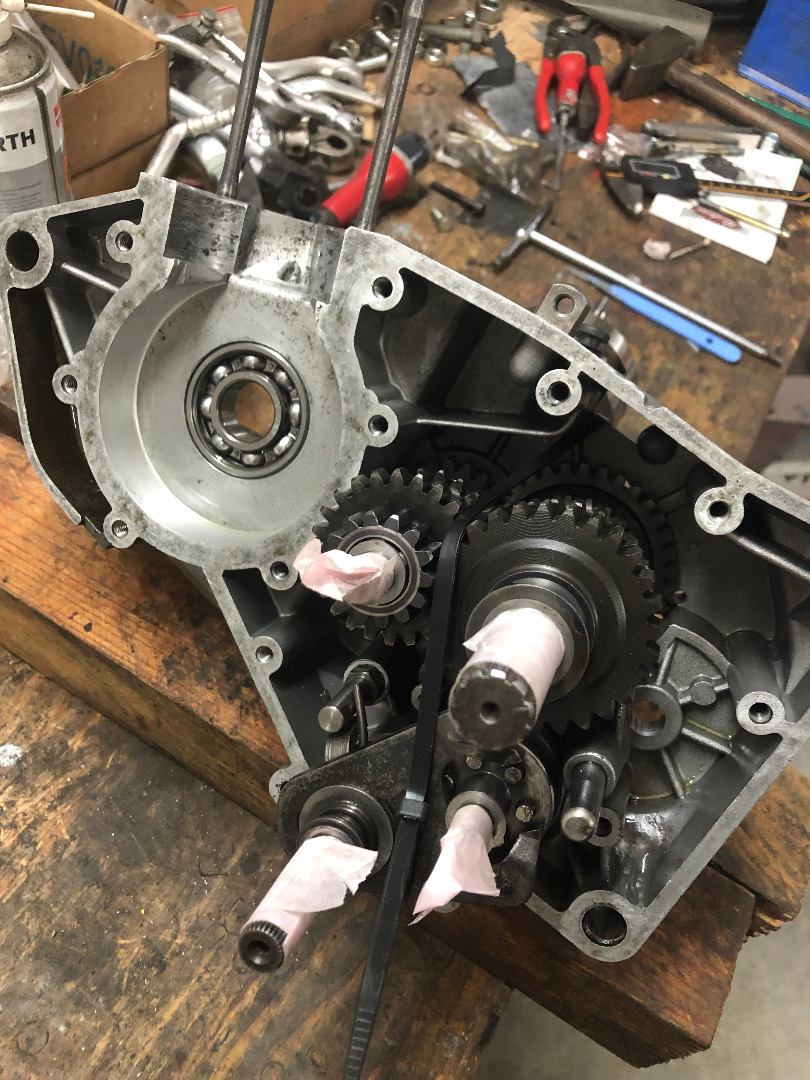

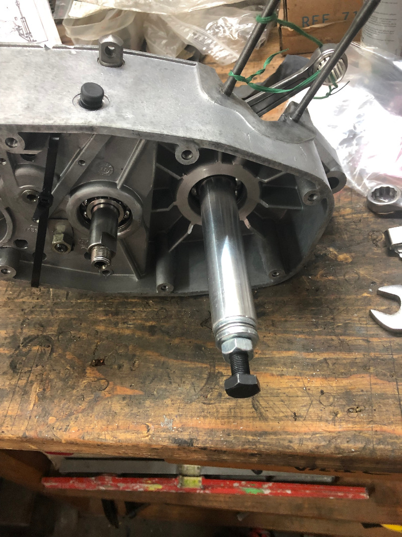

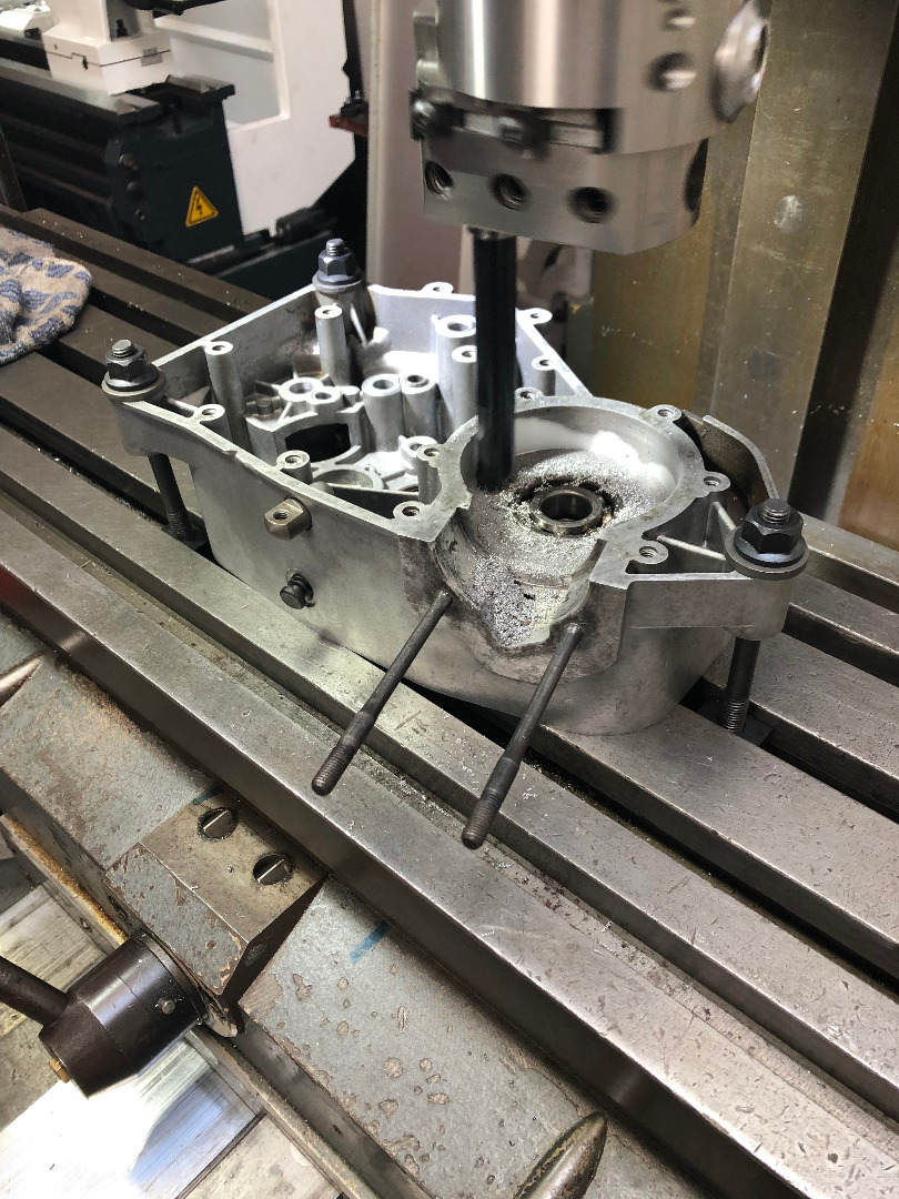

Bonjour a tous ; voila un projet ancien ressorti des cartons et de la cave ..........d'autres projets avaient pris la place de celui ci !!!!
En ayant lu de nombreuses discussions sur cette machine; j'ai essayé de garder les meilleurs idées toutes en laissant la moto au plus pret de sa configuration d'origine !
on va essayer de faire les choses biens !!!!

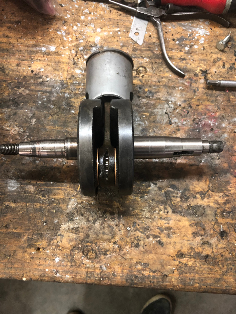

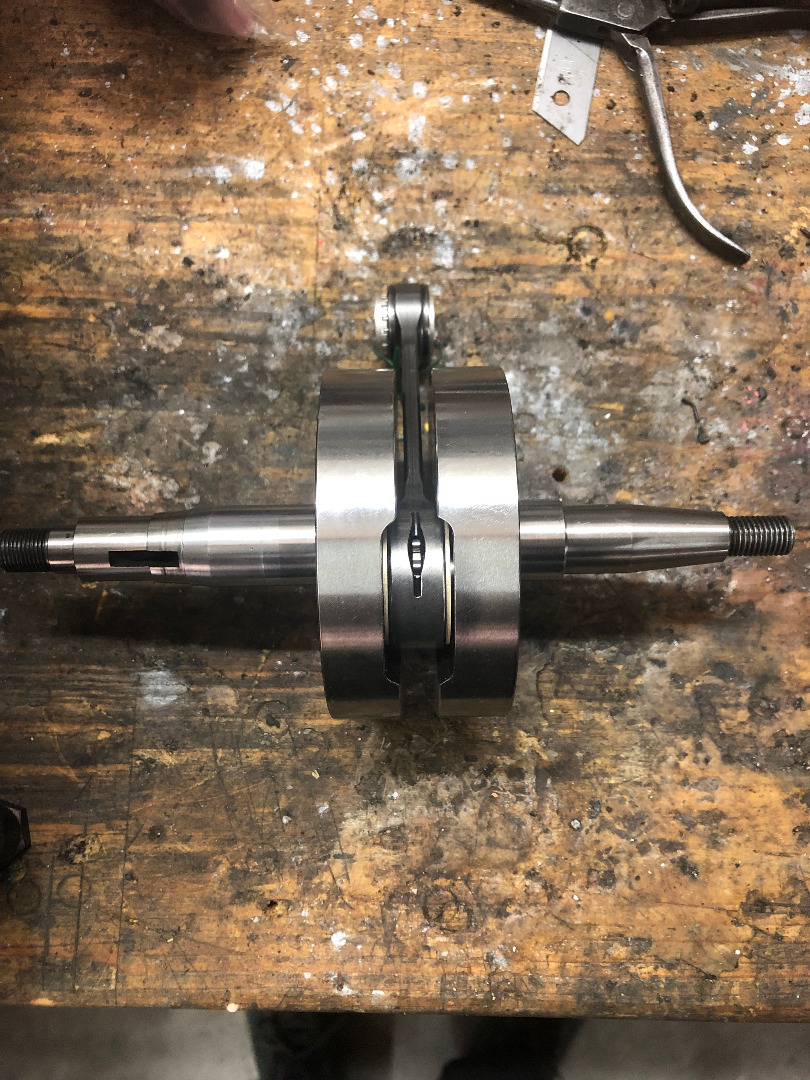

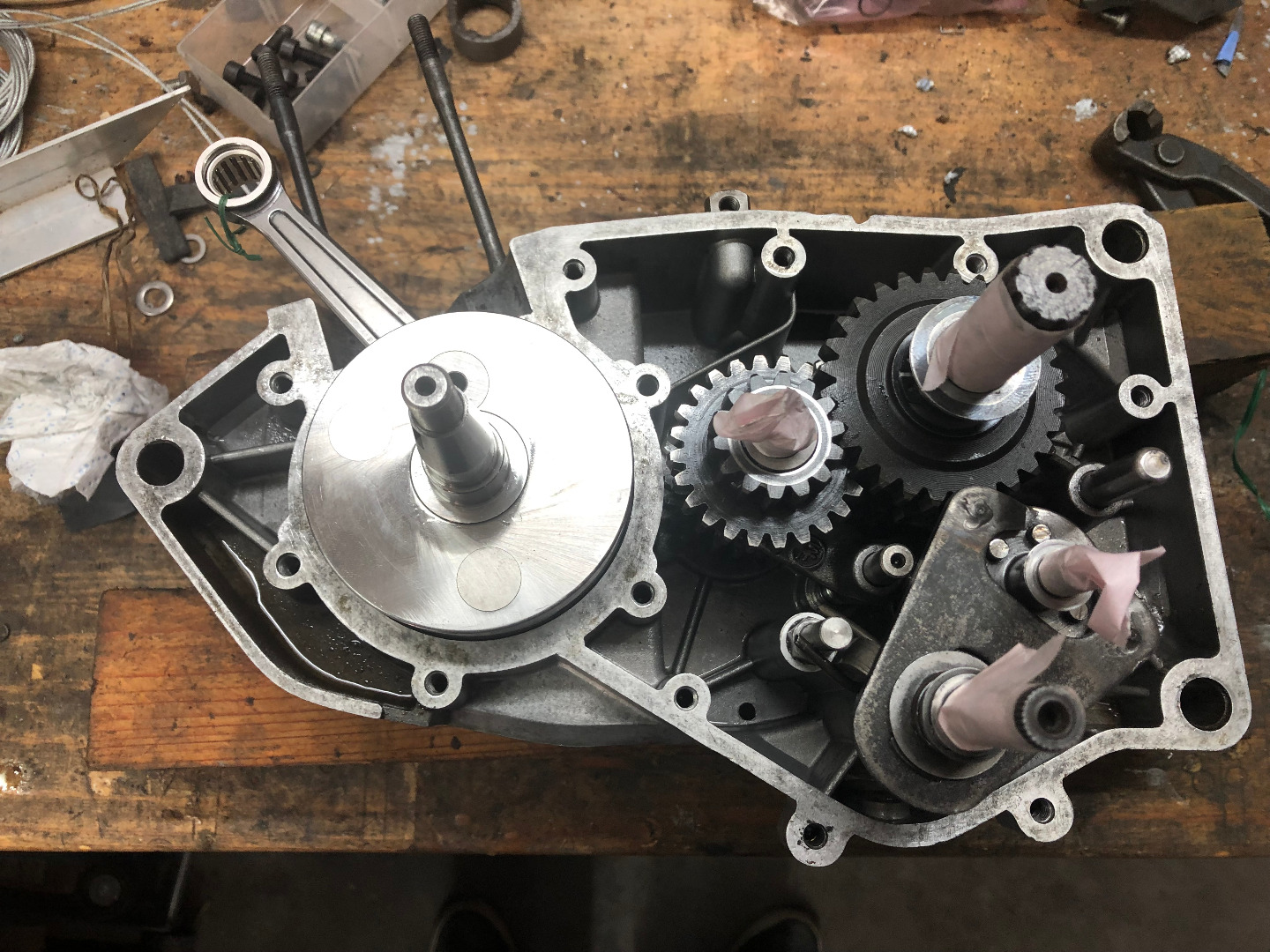

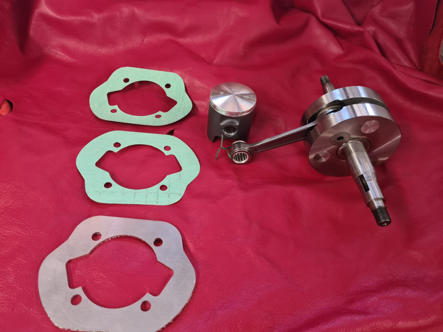

Tout d'abord le moteur :  quand on écoute les" bruits de fonds" remonte aux oreilles le nom de Buelli , alors je me suis dis : pourquoi pas , son ensemble  vilebrequin +piston a un prix qui n'est pas tres loin de la bielle fantic +piston fantic +........... et le tout est neuf !!!!!!!!!!
alors voila ; 1 ere chose : agrandir les carters moteur pour faire passer la masse du vilo, et la, on s’aperçoit qu'il y a de la matiere!!!
Puis remontage au petits oignons de la boite , on referme le tout et reste a caler le cylindre avec les differentes hauteurs de joints vendus avec le kit .
fantic 80RC
fantic 80RC
fantic 80RC
fantic 80RC
fantic 80RC
fantic 80RC
fantic 80RC

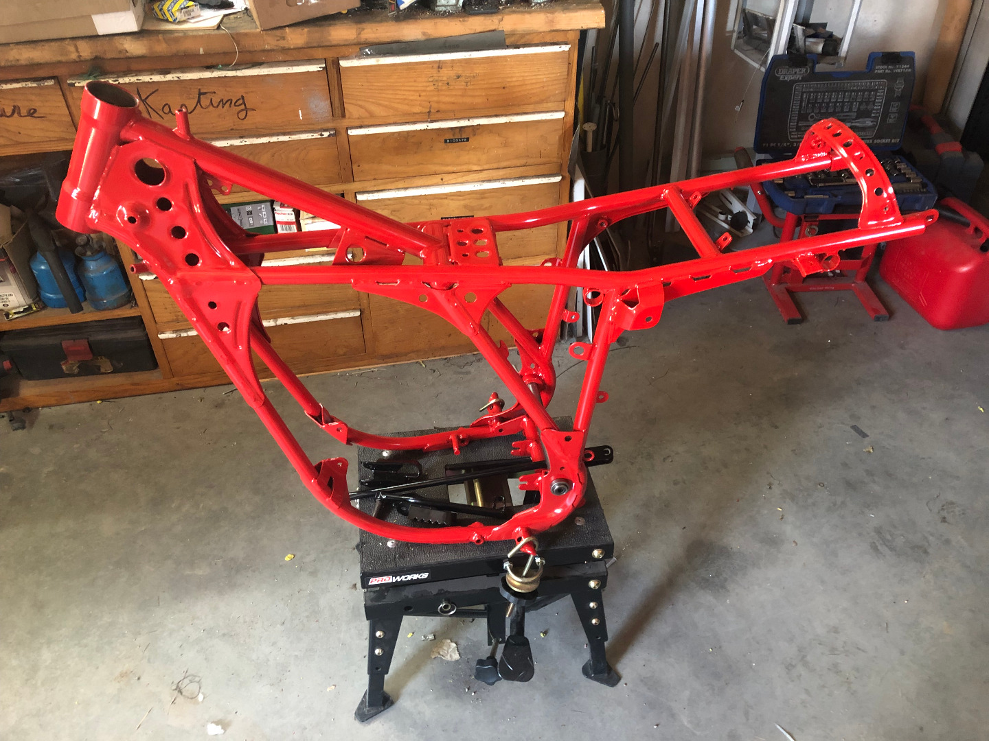

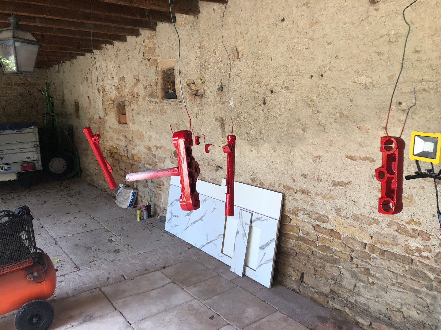

Puis la partie cycle !!  cadre sablé et epoxy rouge 3001  , fourreaux et T de fourche décapés et peint au pistolet avec du rouge 3001 polyuréthane SPRIDO( je n'aime pas laisser au sableur les pieces alu ) .
remontage ...............
fantic 80RC
fantic 80RC
la suite au prochain numéro

Salut Régis,
Je viens de relire ton topic 🥰 et je me demandais où avais tu acheté ton kit buelli ?
Avais tu pesé les pièces ?
Le Buelli semble beaucoup plus lourd ce qui est très bien pour l'enduro.
105 ans3030 messages 227227 images
Posté le 26-08-2025, à 15:01
Je me permets de répondre
Les pièces Buelli s'achètent tout simplement en contactant Marco en MP sur Facebook
Pour les poids j'ai pris quelques mesures
Poids embiellages:
Origine: 1530
Buelli: 1735
Posté le 26-08-2025, à 16:32
Merci Francis 👍
205g de plus pour le Buelli c'est Royal 👌
Et en termes de prix faut compter combien pour le vilo+ piston
A+
Thierry
Posté le 26-08-2025, à 18:11
merci Popeur , d'avoir répondu a la question de Gat ; car je n'aurais pas su répondre !!!
au niveau du prix  je ne me rappelle plus , car j'avais acheté un kit 50 en meme temps .  mais je me souvient que globalement cela n'était pas tres cher par rapport a l'achat (si on les trouvent )d' une bielle d'origine fm 280 et un piston asso.......j'avais vite fait mon choix ........... a + rerou
