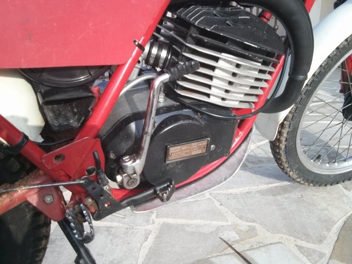

Juste ce "petit post" pour partager avec vous les petites modifs faites sur mon 125 dans l'objectif d'attaquer de la zone dans de bonnes conditions. Note : mon objectif était de conserver à 100% son caractère initial en n'intervenant que dans le cadre de ce qui se faisait à l'époque.

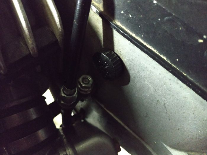

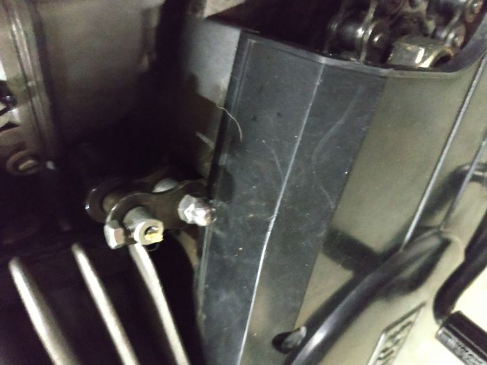

1: rallonge du levier d'embrayage au carter grâce à des maillons de chaîne (l'astuce ne vient pas de moi mais je la trouve top car simple, efficace et évite de modifier les pièces d'origine. NB : à part un coup de perceuse dans le levier et un petit coup de taraud optionnel mais permet de profiter d'un effet "contre-ecrou")

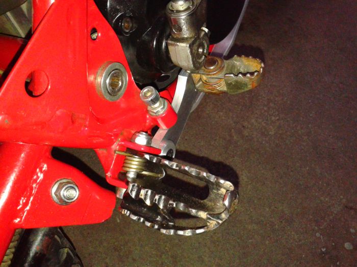

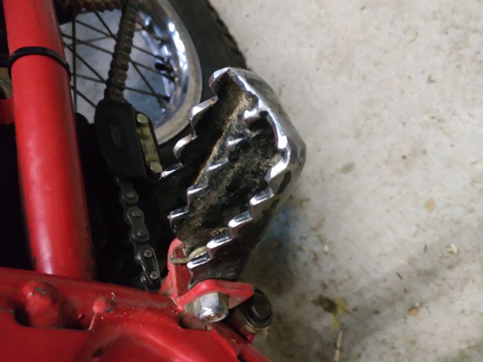

2 : élargissement cales-pieds : ceux d'origine bousillent les bottes (et vont mal aux pieds) + atténuer l'ergot qui est au bout

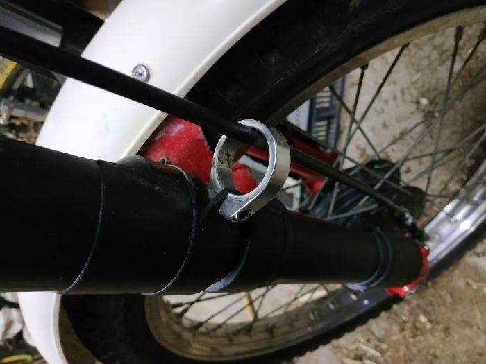

3 : protections de fourche : nécessaire pour ceux qui ont compris au combien leur fourche de 32 est rare et donc précieuse... En plus celle de gauche permet de bricoler un passant de gaine qui n'est plus disponible sur les caches-poussiere adaptables actuels.

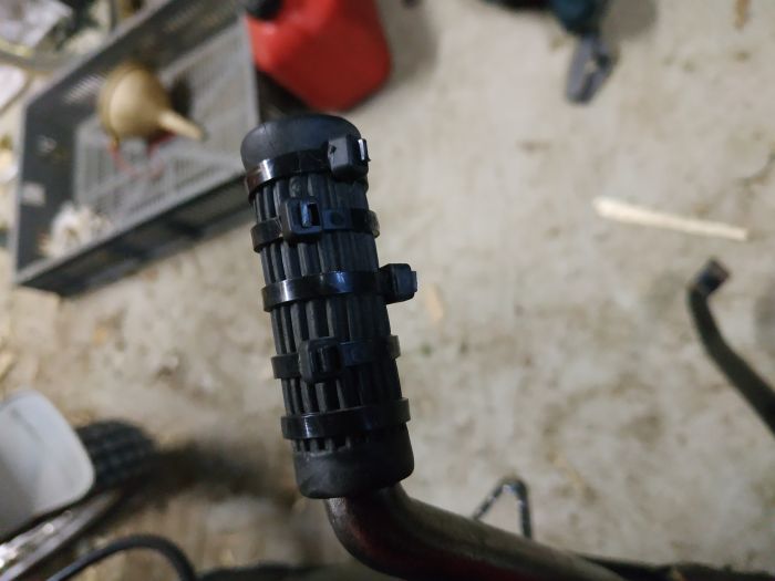

4 : colliers serflexes pour maintenir le caoutchouc de kick (d'origine dans mon cas) et le rendre anti-dérapant (heureux celui qui ne s'est jamais défoncé le dessus du mollet suite à un coup de kick malheureux).

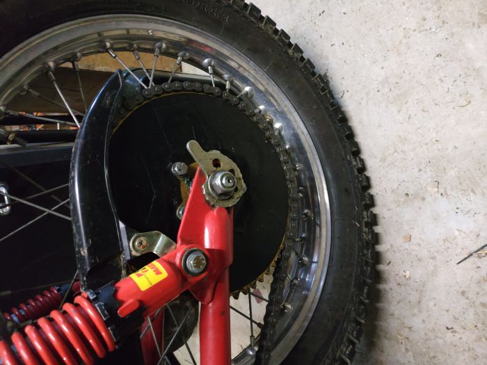

5 : rapport 11/60 (en 428), sans appel pour la zone. Comme beaucoup de motocistes veulent nous vendre une couronne 53 (qui n'est en fait d'origine que pour le 200 - qui n'a ni la même boîte ni la même puissance... Cf long post précédent) et que certains en ont mis également parce qu'ils font de la rando, le doute persiste souvent mais la notice d'origine ainsi qu'un test en situation sont sans appel, il faut un 11/60

Super Romain ! A titre d'info pour le "3", les caches poussieres 32mm avec passe-câble sont dispos au club pour la modique somme de 24€... 😎

Ah ben si j'avais su (ah ben si javais demandé:-)
Ce serait donc effectivement plus simple et néanmoins compatible avec une protec de fourche (moyennant une petite découpe).

Salut Romain , pour ma part coté moteur je ne touche à rien
coté embrayage j'ai fait la même modif que toi (le coup du maillon) je ne connaissais pas 👍
mon cache poussière fourche coté cable de frein est d'origine.

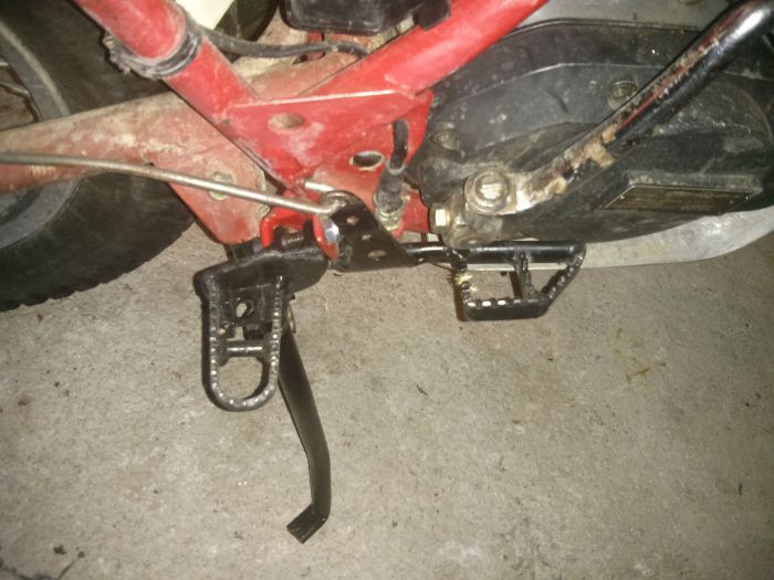

j'ai modifié mes cales pieds sans touché mon cadre:
j'avais des cales pieds de Fantic 80 trial je les ai coupé, soudé une plaque de 3 ou 4 mm sur cette plaque, de l'autre coté j'ai soudé Des cales pieds que j'avais (récup)125 JCM qui sont plus larges que ceux du Fantic.
les cales pieds sont reculés d'environ 1.5cm à 2cm et baissés aussi 1.5 à 2cm et j'ai aussi soudé une patte sur levier de frein arrière sinon il faut aller le frein.
Les cales pieds se relèvent conformément à la règlementation avec ressort.C'était du provisoire pour voir si ça me convenais mais je m'en accommode bien.
photos avant et après:

Modifs des repose pieds sur le 200 donc transposable au 125
stage 1: simplement élargis par l'arrière (récup morceaux de RP de 300PRO)
Stage 2: abaissés + reculés + élargis (base RP de BETA Rev3); le top, ça change complètement la moto! Ça revient à la modif de JPP13
