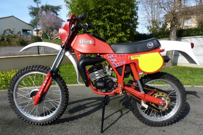

je cherche à fignoler le réglage carburation de ce 50 RC 1981
pour le moment, j'ai dû mettre l'aiguille d'origine au cran le plus riche, c'est comme cela qu'il est le moins pointu.....
par précaution, j'ai un mis un gicleur de 170, je pense essayer un 180 puis un 160 ( ce qui d'après mes souvenirs est monté d'origine)
question à ceux qui ont la même 50 RC : quels réglages avez vous adoptés  (gicleurs et réf de l'aiguille) 🤔
il doit pas manquer grand chose, ralenti parfait, hauts régimes nickel, mais vraiment plus pointu que le MIK 26
merci pour vos infos ;)

Posté le 25-02-2014, à 19:54
je n'ai pas la réponse car pas le même moteur , pas le même pot et carbu
mais à coup sûr : elle est superbe !  😍  😍
