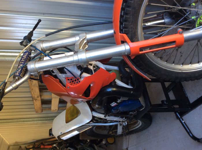

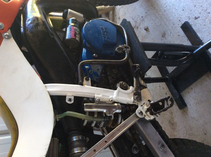

Bonjour, je vous joins quelques photos de l'avancée de la remise en route de la gazelle. Tout ce passe plutôt bien, je veux revoir la partie freinage. Pour l'avant les plaquettes sont usées , 5mn, j'arrive en butée des pistons alors le freinage n'est pas top. Pour la partie ar la pédalé est tordue et criquée. Il faut la mettre sur l'établi et la refaire. Pour la démonter, il y a une vis sur l'arrière du cadre, est ce que c'est bien ca?
Rénovation Kroo et Compression sur Kroo 250 1991
Je voudrais refermer le haut de l'écoulement d'air au dessus des ouïes, comment vous y êtes pris?
Dernier petit renseignement, qu'elle la quantité d'huile dans les tubes de fourches?
J'attendrai cet hiver pour faire un bon chantier de peinture de la belle et revoir tout ce qui est gaines et visserie. Mais là, ce sera une autre histoire, les chemins seront moins accueillants, j'aurai le temps.

Posté le 24-08-2016, à 15:50
ecoulement d air ???, c est que tu n as pas les ecopes alu couleur noires ??      pour la fourche, te bile pas,    au demontage, t auras juste a  vider un bras, tete en bas ds un seau ,prendre le volume, et remettre un chouia + sae 5 au remontage, a moins que d ici la, quelqun donne la quantite exacte , mais c est pas a 1 poil de nez !
