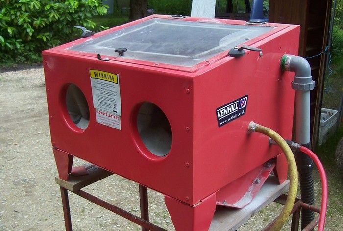

Le minimum requis donc, pour se faire du sablage de petites pièces à la maison.

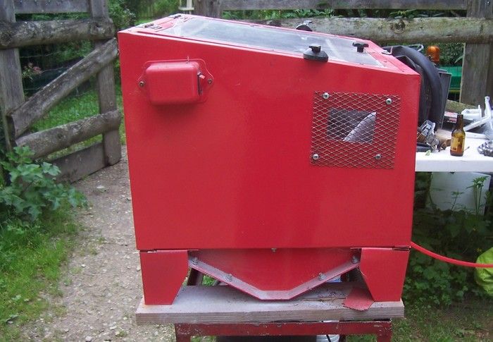

Cabine : Mon choix s'est porté il y a quelques années sur une  mini cabine Hobby Blaster de chez Matthys.
SABLAGE, le minimium

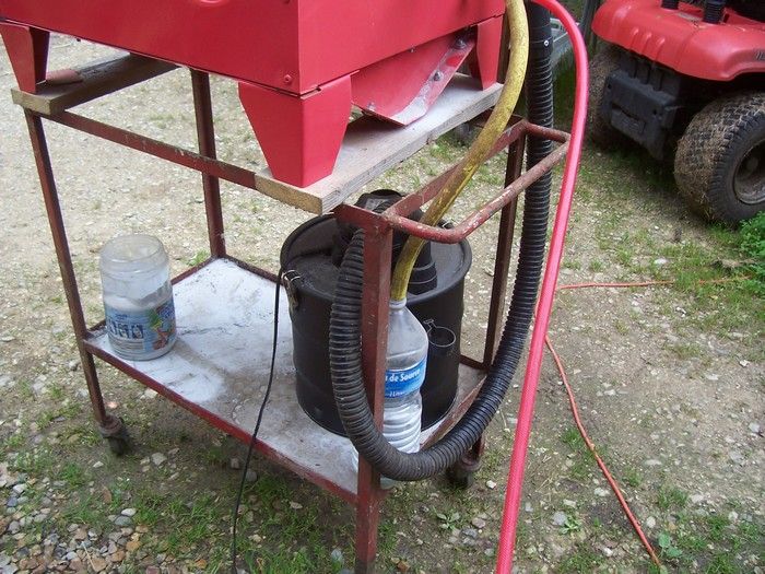

J'en suis maintenant content mais il a fallu la modifier. Un brouillard empêchait d'y voir quelque chose avec la ventilation d'origine  🤬
J'ai donc mis en place un aspirateur à cendre acheté 25€ chez Lidle pour l'aspiration filtré du brouillard.

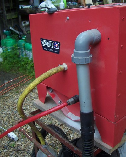

Il faut ajouté une entrée d'air. Je l'ai découpée de plus en plus grande jusqu'à obtenir le bon débit (trop petite, elle entraîne une évacuation du sable de maniere bien trop importante 😉 )
De même, une ponction extérieure de sable est bien plus pratique.
Ce que j'appelle sable est ici de la bille de verre concassée, très économique  🙂

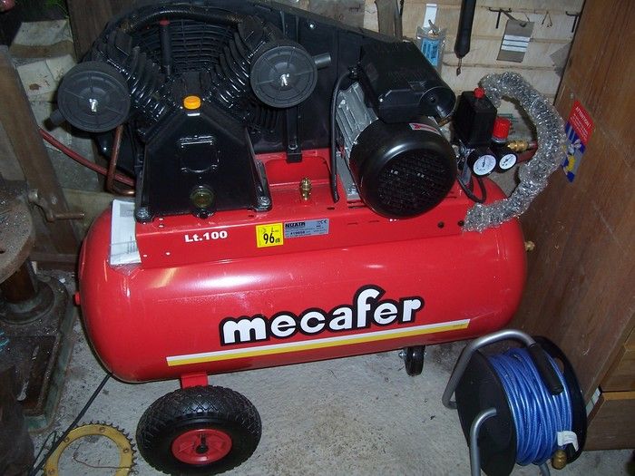

Compresseur : J'avais un 100L avec un petit moteur et franchement, c'était long, pénible 😕 .
Je l'ai remplacé par un de même contenance mais équipé d'un bi-cylindre entrainé par un moteur séparé. Puissance 3HP et 240L de débit d'air restitué à 7 bars.

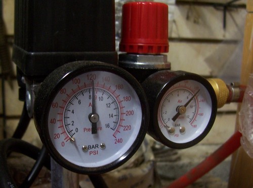

Réglé à 8 bars, le sablage est bien efficace et rapide  😎

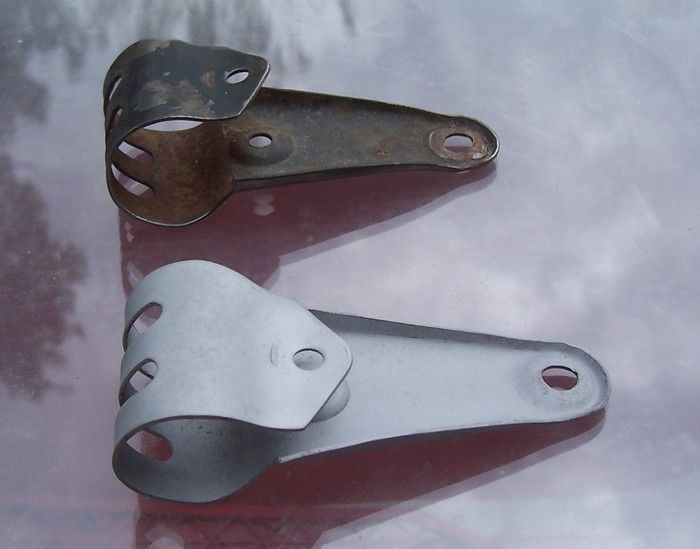

Et même que Christophe m'a sablé une culasse et que c'est bien propre !
Tiens, quand je passerai, il faudra que je me penche sur ton compresseur parce que j'ai aussi un Mecafer 100L, mais plus ancien que le tien. Le pressostat fuit de partout et on ne le trouve plus. Ça m'aidera à voir par quel modèle je peux le remplacer.
