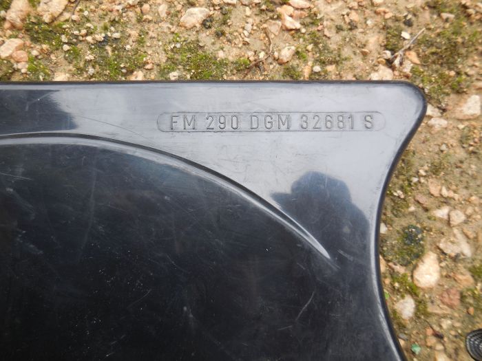

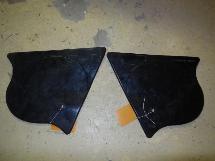

Je suis donc parti d'une paire de caches lateraux achetés sur Leboncoin par erreur puisque je pensais acheter des caches de Rc ......
je me suis alors questionné sur ces caches et sur le modele de Fantic correspondant.

Modele hybride avec beaucoup de pieces de tx 94 96(roues , fourche , boite a air ,moteur sp4 ou 6, selle) ,mais pot d'echappement particulier ,reservoir particulier, cadre particulier,pedale de frein differente .....................
le tx 290 avec un SP4 semble etre de couleur rouge pour le cadre et noir pour le reservoir et le tx 291 avec un sp6 semble etre avec un cadre gris et reservoir rouge..C'est une hypothese pour laquelle je n'ai pas la réponse.

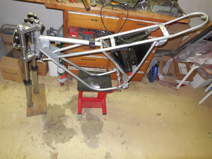

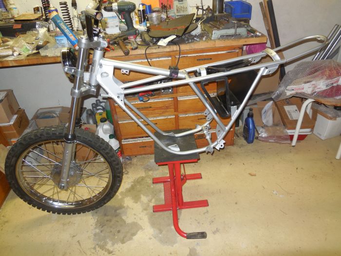

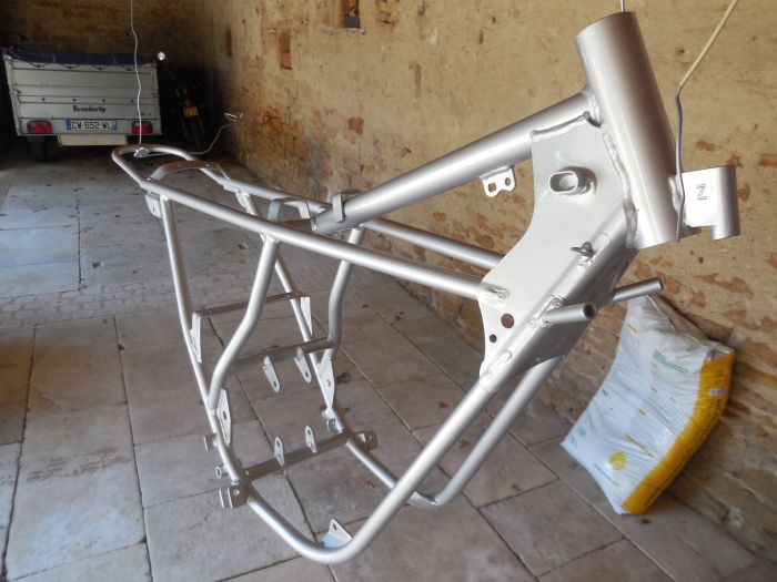

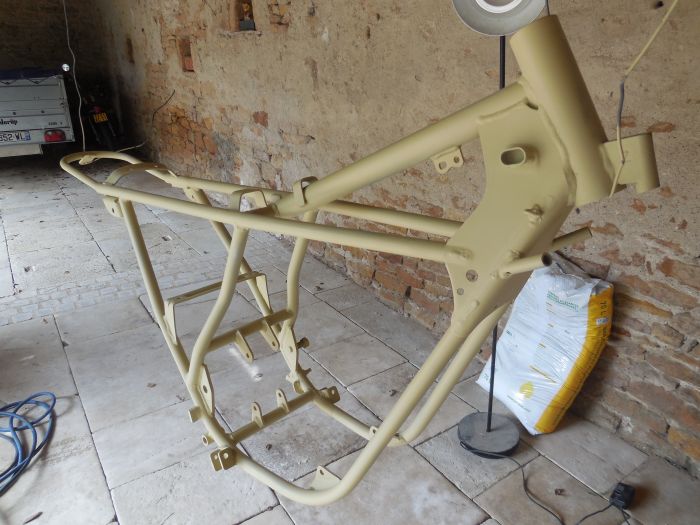

une fois la majorité des pieces repertoriées , je me suis attaqué au cadre en prenant les grands moyens (enlever le bout ecrasé a la disqueuse , mettre en forme un morceau identique avec une piece cylindrique pleine a l'interieur du tube pour pouvoir souder et faire la jonction entre la piece rajoutée et le cadre sans surepaisseur : ni vu ni connu et super solide........ refaire une patte de béquille et resouder avec l'angle voulu,resouder la patte du repose pied......sablage ......appret maison, et peinture maison en polyurethane brillant direct gris ref 9006 de chez SPRIDO . je m'etonne moi meme du résultat car c'était la premiere fois que je tentais la peinture d'un cadre......(faut bien que je m'envoie des fleurs)
restauration tx 290 1977 1978
j'ai dis plus haut que le tx 290 devais avoir un cadre rouge mais pas sure , et puis gris c'est bien plus joli......

Posté le 01-06-2016, à 17:18
A priori, je ne connais ni de cadre noir ni de rouge, tout au moins officiel....
Des fleurs pour ta première peinture  👍
Posté le 01-06-2016, à 20:08
+1  👍
Par contre, est ce que le contenu du sac posé contre le mur (terreau? ciment? mortier? engrais?...) entre dans la liste des ingrédients?  🤔
D'après les info de Chris, bon choix le gris 👍
Et beau boulot! Re  👍
Et bon courage Rerou, tu pars de loin!!!
On attend la suite...

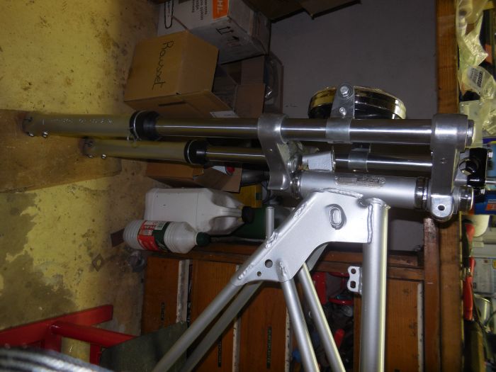

effectivement je pars de tres loin comme dis Gigi , et je m'en suis rendu compte avec la fourche .......

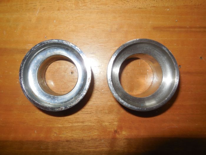

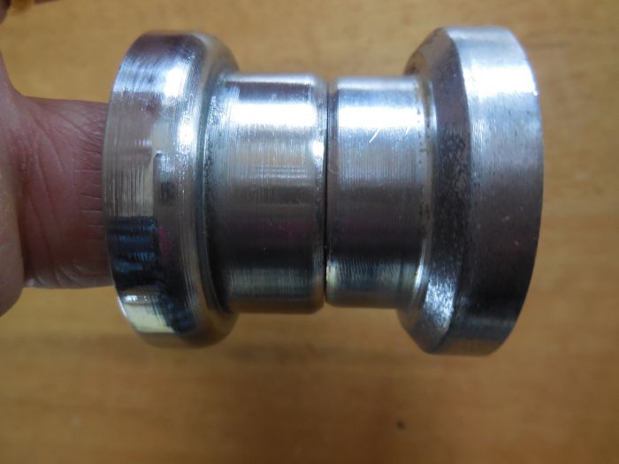

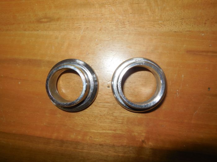

j'avais plusieurs bras de fourche et T de fourche differents en stock; heureusement, parce que je me suis aperçu que pour la meme fourche visuellement parlant il y avait beaucoup de variantes :
pour les memes tubes de 30mm et longueur identique , il y a des fourreaux de 34cm et de 37cm (je pense que cela dépend de la dim des roues ; 34cm pour du 19" et 37 pour du 21"...) les plongeurs sont alors différents en longueur, ressorts presque identiques .
pour les T de fourche la aussi des differences ; surtout au niveau des coupelles de roulements de direction : cone inferieur de roulement fixé en bas du t , 3mm epais ou 5mm selon les modeles pour un meme diam (important car le plateau inf du T de direction peut frotter contre le bloc nieman....)    et aussi les cuvettes de roulements d'un diametre different selon roulement et diametre de la colonne de direction.
cuvettes de roulements  33x45 pour tx 94 96  , 35x 50 pour tx 290
n'ayant pas des essembles coherents , j'ai eu la chance de trouver sur ebay .it des cuvettes 35x45 qui m'ont permis d'adapter les roulements de tx 96(33mm) sur une colonne de direction tx 290 (35mm)
bref photos

pour la fourche , j'ai fait un mixte; grands plongeurs pour petits fourreaux ; ce qui me donne un grand débattement!?? a voir si  cela ira
et comme d'hab , une fois le montage fait sur le cadre je me suis aperçu que j'avais oublié de passer le phare .........

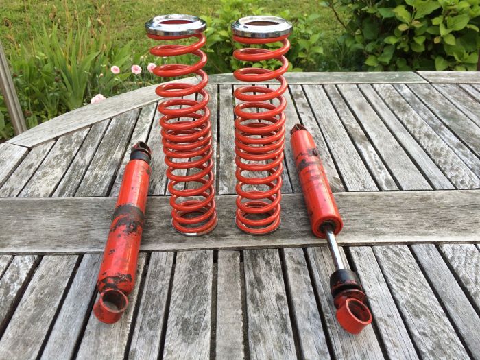

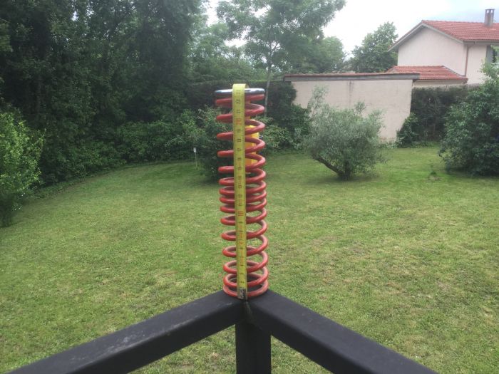

auriez vous une suggestion concernant les amortisseurs a mettre sur cette tx 290?;  je pensais a des Marzocchi simples comme sur une tx 250???(33.5cm d'entraxe)
les ag1 2 me paraissent un peu surdimensionnés !!
quelqu'un aurait il une paire de ressort pour Marzocchi type tx250 ou une paire meme en mauvaise état ??

Salut Régis, j'ai une paire de Marzo trial en 330, tiges à remplacer, si tu peux en faire quelque chose.
Provenance Fantic 50 trial.

j'ai une paire de d'amortisseurs Marzo avec des tiges de 10mm en bon état, mais les ressorts ont été bricolés et changés par des resoorts beaucoup trop durs dont je ne connais pas l'origine.
effectivement je pourrais essayer de mettre tes ressorts , je crois qu'il faut des ressorts de 22cm de long.

220 seulement ?
Aïe, les ressorts des petites pompes de trial annoncent une longueur de 250 pour un diam. intérieur de 37,30.
Si tu te sens de remplacer les tiges piquées, je t'envoie l'ensemble avec plaisir !

merci Hervé mais je crois que cela ne va pas aller, peut etre un peu fin pour un 50 "enduro"?!!
le corps de l'amortisseur fait 37mm de diametre avec un cache plastique qui porte le diametre a 39mm, pour une longueur tout étiré a 220mm ce qui laisse envisager un ressort de 230mm et diametre interieur entre les spires de 40mm 42mm???
olivier semble avoir la bonne longueur??? mais je ne connais pas de quelle machine il provient

bonjour Olivier
effectivement cela a l'air d'etre la bonne longueur ; il provient de quelle machine ?? cette question permet de me rendre compte de la dureté et si il peut convenir pour un 50cc???

TX 190. Les ressorts sont en très bon état, les corps sont nazes et indémontables !
Posté le 05-06-2016, à 18:06
oui super cela me semble devoir aller tres bien !!! 🤭
si cela ne te gène pas de t'en séparer; dis moi combien je te dois pour les ressorts et l'envoi; et tes coordonnées

50 Roros + le port, ça te va ?
S'il te faut en plus les 1/2 lunes et les bagues de réglages de dureté, je dois les avoir, mais il faut que je cherche un peu ...  :(

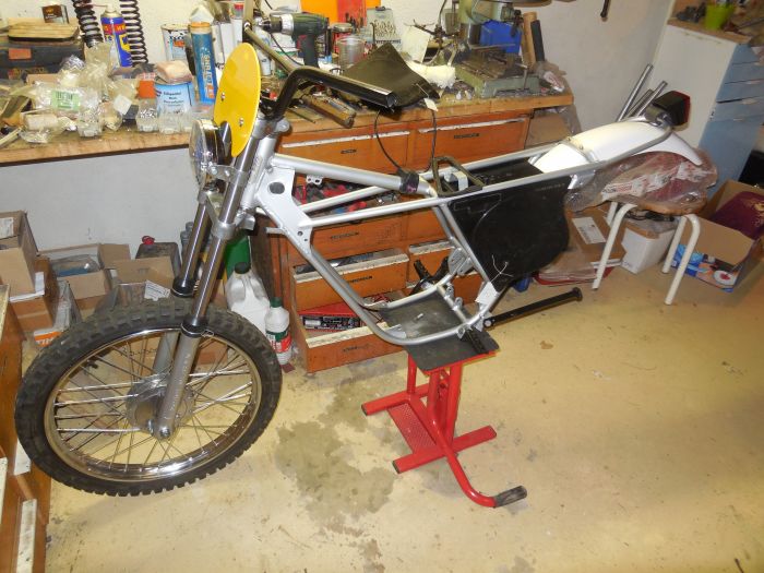

juste quelques photos pour la suite du montage....voila ; je suis moins bavard !! ;)

je n'ai pas trop avancé ce dimanche .......

ça respire déjà le beau  🙂 Par contre, faut que tu ranges ta chambre ! Y a un de ces bazars sur l'établi ! On dirait le mien.... smiley09
Posté le 06-06-2016, à 19:50
Comme disait ma chère grand mère: "Une mère cochon y retrouverait pas ses p'tits!" 😄  😄  😄
C'est vrai que c'est un peu le bocson, Régis...
Mon établi est mieux rangé, mais on dirait mon bureau...
Mais n'oubliez jamais les aminches: "Si un établi mal rangé peu laisser supposer un esprit encombré, que penser d'un établi vide..." 👍
