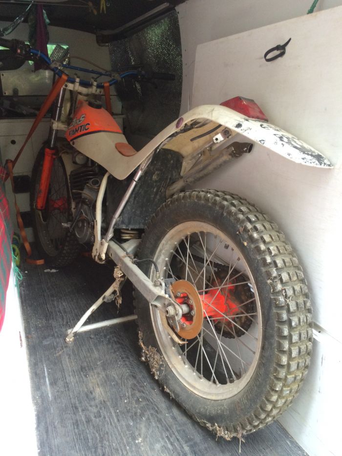

Voilà, j'ai récupéré un Fantic 305 en piteux état... la pauvre moto a été récupérée au fond d'un fossé après une inondation il y a une dizaine d'année, sans pouvoir trouver trace du propriétaire.
Après avoir dormi dans une grange pendant tout ce temps sans avoir démarré, on m'a proposé de la récupérer. Petite précision complémentaire, la belle a également été amputée d'un cale pied gauche... mais pour ça, j'ai peut-être trouvé un cadre complet en remplacement.

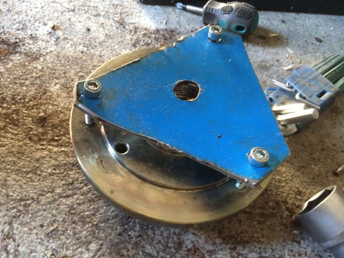

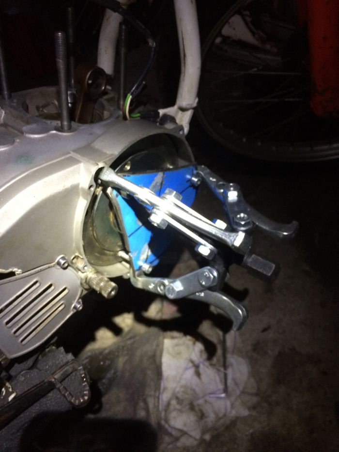

Sinon, je partage avec vous mon montage pour démonter le volant sans acheter l'arrache volant 32x125 : n'ayant plus la masselotte, j'ai fabriqué un bout de tôle, et en mettant des vis longues dans les filetages prévus pour la masse supplémentaire, je l'ai utilisé pour tirer sur le volant moteur :
Il suffit ensuite d utiliser un arrache moyeux standard, et hop voilà l travail !
Bon, tôle de 4mm d'épaisseur, elle a quand même plié comme du carton, quelque coup sur l'axe central ont décollé le tout, mais c'était pas oxydé.

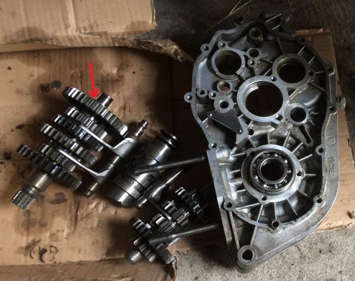

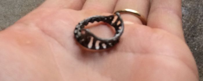

Alors première bêtise : j'ai réussi à écraser la cage à aiguille de ce qui me semble être l'engrenage de la première vitesse... 🤬
Du coup j'ai relevé les dimensions : 17x20x10, bah c'est pas gagné pour la trouver !

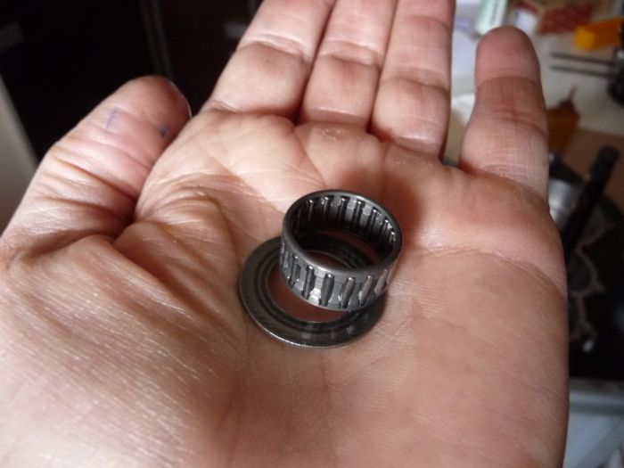

Si c'est cette cage à aiguille 😂 ref: 400.43.00.5790, effectivement c'est bien pour la première ! ;)
mais comment à tu fait pour l'écraser 😳 😡

Oui c'est celle-là, elle est belle quand elle est pas ecrasée 😍 !
C'est au moment de remettre les deux axes de boite avec les engrenages, j'avais positionné la roue dentée sinon le ressort de l'axe de kick gène, et j'ai tapé un peu 🤬 pour faire rentrer les axes dans les roulements... Sauf que la cage a du se mettre de travers, et vu la finesse du machin, ça a pas supporté les deux trois coups de maillet avant de m'en rendre compte... :cry:

Pour le fun, le résultat d'un mauvais positionnement à la remise en place des axes de boite :cry: :
Un bon rappel sur l'importance de ne pas se précipiter en mécanique !!! 🤭 🙂 🙂

Attention cette cage à aiguille a une cote spéciale à 17x20x9.5 ce qui n'est pas normalisé.

Celle que j'ai trouvé en italie est une reference Fantic, c'est donc la bonne cote. Par contre c'était sa dernière....... Je vais donc y aller molo au remontage !!!!
