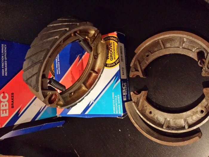

Posté le 05-03-2014, à 14:05
Garnitures de chez automotostop reçues en temps et en heures et montées sans problèmes. Sur la photo on voit l ancienne garniture qui s est décollée . Merci encore pour vos conseils
