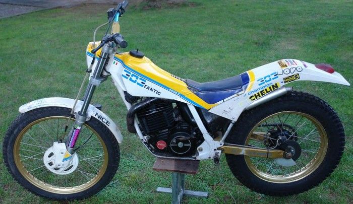

A l'occasion des 30 ans du titre de Thierry Michaud, le world champion avait ressorti la 303 avec laquelle il avait remporté la manche décisive polonaise en 1988.
Cette moto usine était exposée sur le stand du Fantic-Motor Club de France et, comble de bonheur, le mécanicien préparateur de l'époque, Gianni Guanziroli était présent pour nous en parler. Adrien Prato à la traduction !
Revue de détails :
303 usine de Thierry Michaud

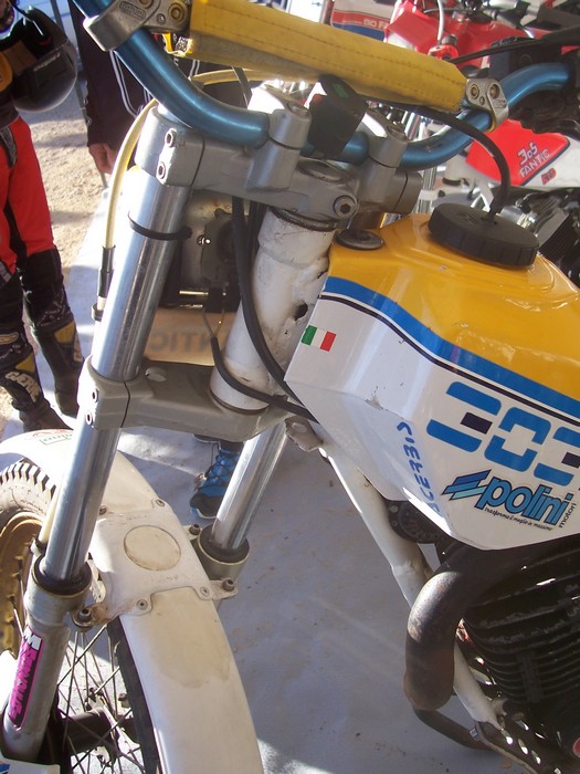

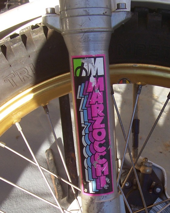

Evidemment, travail sur le poids de l'engin. On a enlevé de la matière sur les fourreaux de fourche (4mm), le kick acier est creusé ! Visserie titane, ergal, alu ; il y en a déjà pas mal d'origine.

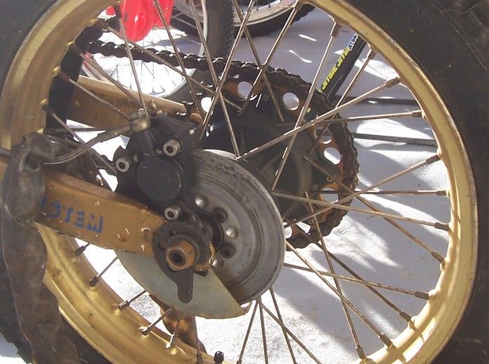

Le disque arrière est en alu ainsi que la partie arrière du cadre.

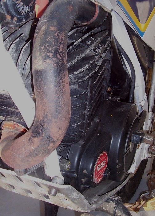

Grosse cure d'amaigrissement sur la culasse et le cylindre  😂 C'est à se demander comment ça arrive à refroidir assez !

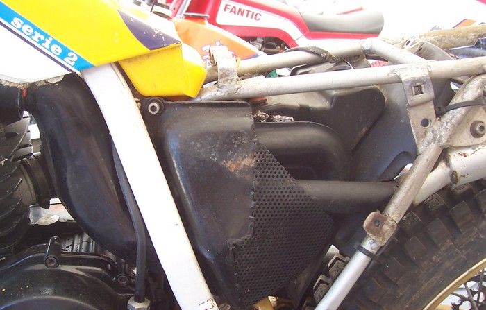

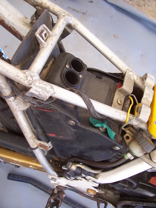

La boite à air : l'entrée se fait par le haut ; le filtre papier est remplacé par une mousse à la manière du 305 ; la sortie est en alu ; le volume parait supérieur.

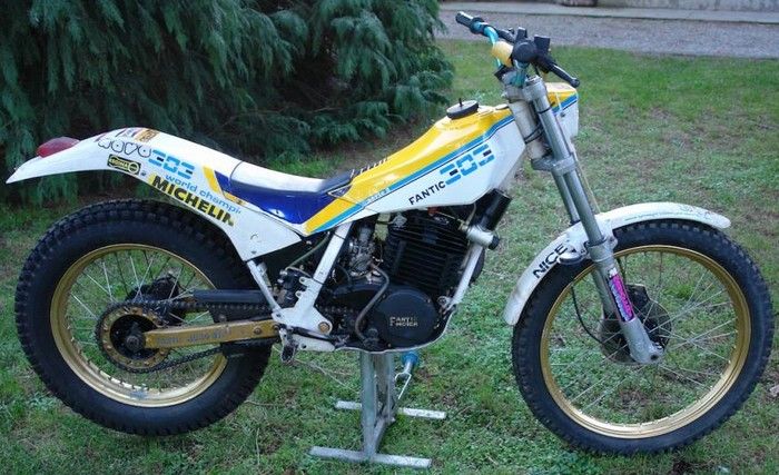

L'échappement est complètement revu et se termine par un silencieux type 305. D'après Gianni l'échappement qui équipait aussi la moto de Saunders était jalousé par les autres pilotes. A priori ces échappement étaient tous les mêmes ; alors pourquoi sa moto marchait-elle mieux ? Le soudeur qui s'était occupé de l'échappement de Steve était très performant, nous indique le préparateur ;) ....

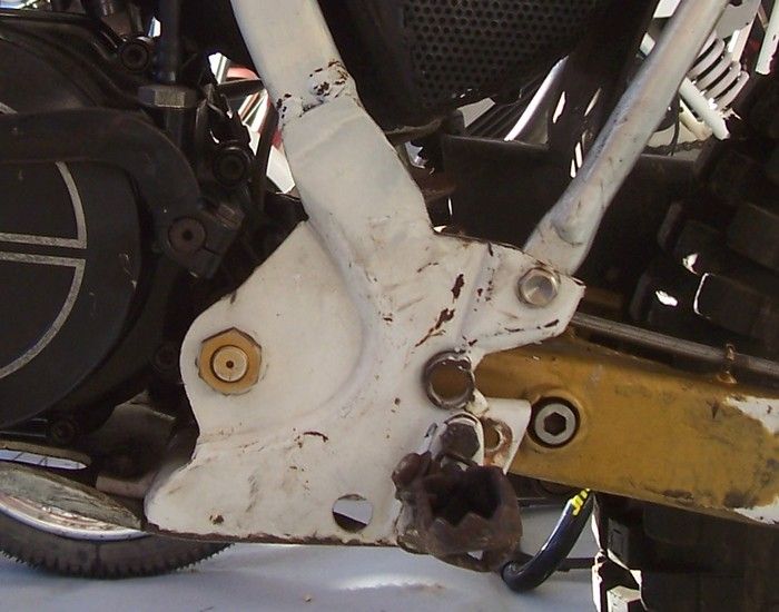

La géométrie du cadre est bien modifiée comme en témoigne la coque recoupée au niveau de la colonne de direction. L'angle de chasse est fermée de 0.5° et le moteur est maintenant positionné 20mm en avant. Le bras oscillant est rallongé.
Ainsi que les platines inférieures.

Pour la comparaison, voici le pot d'origine de la 303.
Juste rien à voir avec celui des motos officielles !
