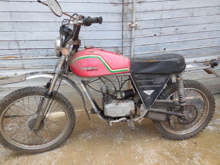

bonjour
connu de quelques uns des membres du club , je reste d'un naturel peu bavard ....on va essayer de changer.....
apres avoir acheté une tx 250 pour ma fille , je me suis interessé a une tx 150 rcks pour moi meme que j'ai fini de restaurer il ya 2 ans et qui a été exposée a Epoqu'auto pour le club en novembre de l'année derniere.
apres les" gros cubes ", les "petits cubes": j'ai été attiré par une annonce sur Leboncoin par cette tx96 relativement complete et d'origine.
Evidemment, démontage , gros nettoyage (car tres sale ) et inventaire des pieces manquantes ou" impropre a la consommation".
cerclages de roues irrécupérables , selle a refaire , peinture du cadre et du reservoir a refaire,tubes de fourche piqués, ammortisseurs foutus, moteur a refaire pot d'échappement desoudé et toutes les bricoles  a revoir....bref du boulot.......

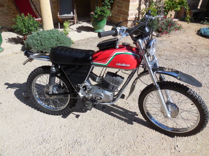

restauration d'un 50 fantic tx96

belle trouvaille et belle resto avenir ! sa me rappelle mon premier fantic ! mais un tx 94 idem le réservoir comme celui ci  !!    😍
Posté le 30-09-2015, à 16:48
effectivement ; tres belle  et surtout un beau carter d'allumage que je n'arrive pas a trouver......
Posté le 30-09-2015, à 20:09
SUPERBE !!! 👍  👍

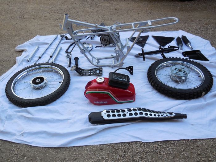

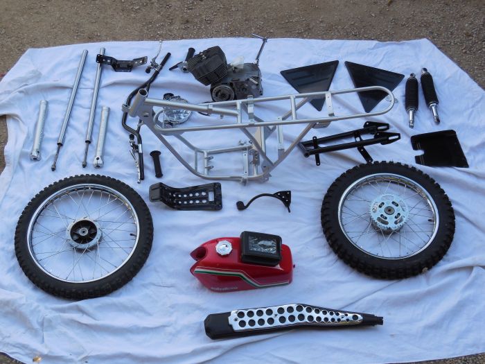

reprise des affaires:
salut Laulau ;" mimi"c'est vrai ,mais trop" mini "pour toi , si le RCKS est déja trop petit!!(sans te mettre en boite)
petit bonjour a la famille Garin !!

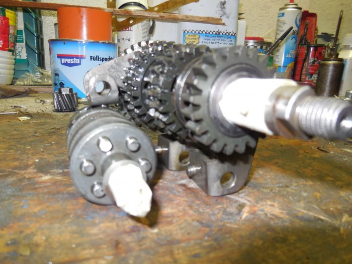

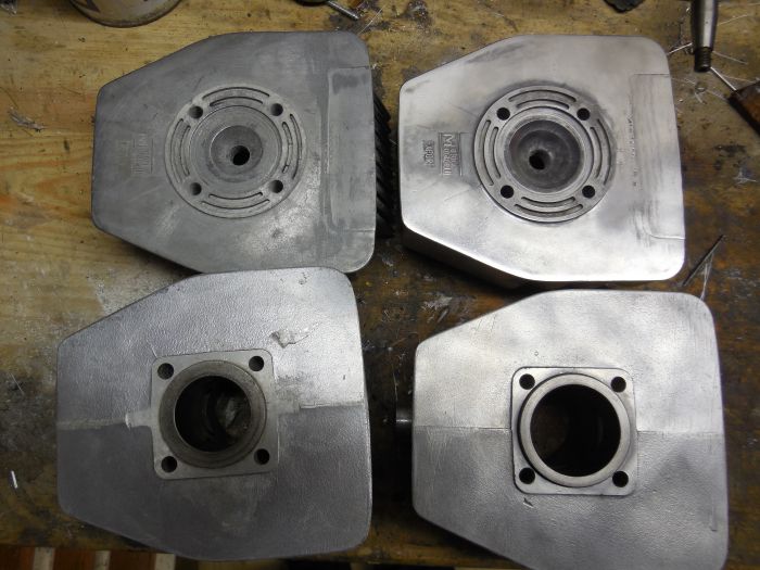

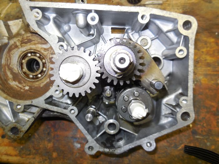

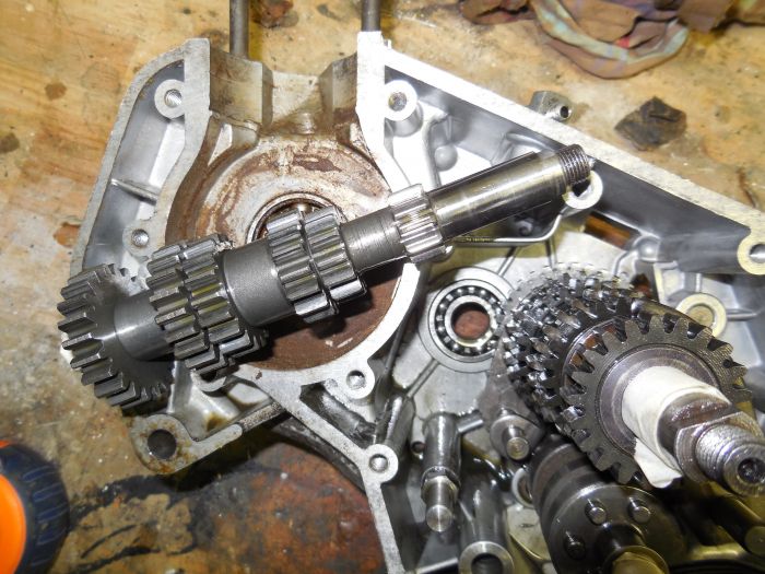

aujourd'hui on s'occupe du moteur; nettoyage , démontage , commande de roulements et bielle chez "cyclo collection", remplacement du systeme pédales par un kick (ancien modele avec un axe biseauté comme un axe de pédale de vélo) donc mon copain Guy m'a tourné une entretoise pour le carter moteur droit et une pastille pour boucher le carter moteur gauche: parfait
remontage du moteur avec mon mécano, cylindre réalésé + piston trouvé sur ebay .
en commandant l'axe et le systeme de kick que j'ai trouvé sur ebay US (provenant d'un minarelli Indian ) je me suis rendu compte que se p6 avait existé au USA en 75 cc sous le nom de Indian (meme cylindre mais piston plus gros, meme entraxe,  mais fut plus large : l'adaptation necessite donc un fraisage des des 2 hemi carters)
Chris m'a donné un ancien sp6 pour pouvoir faire ces modifications ; donc on verra plus tard ........
voila mon moteur sp6 remonté d'origine ,sauf systeme de kick.
voici le puzzle au complet (ou presque ) pret a etre remonté : c'est la partie de la restauration la plus sympa.........
demain : remontage!!!!

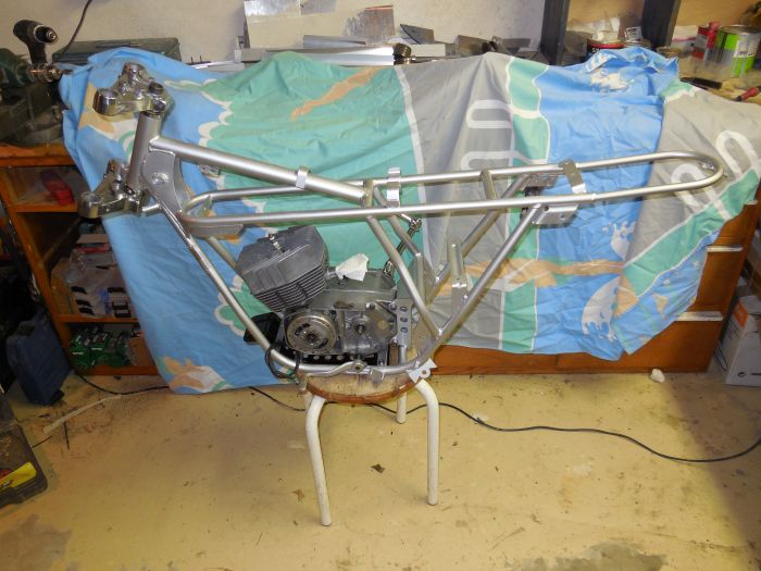

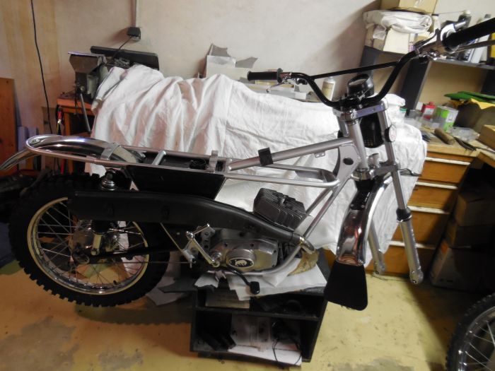

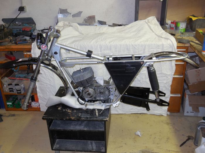

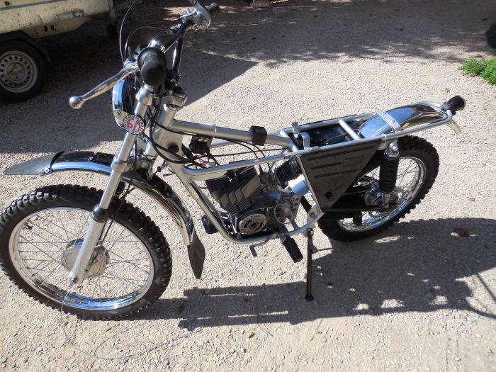

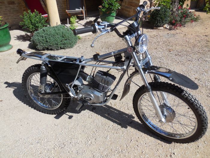

Posté le 02-10-2015, à 10:13
suite

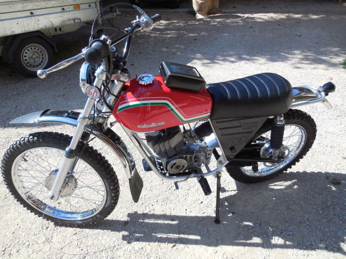

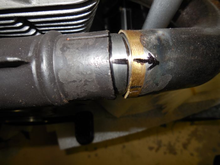

les choses sympa commencent avec le remontage progressif, mais ausii les petits soucis d'adaptation (comme le pot d'échappement qui doit exister soit en 1 seul morçeau soit en 2 parties).
donc adaptation du coude d'echappement.

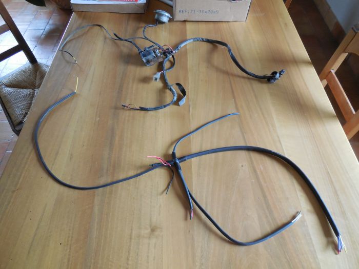

refection du cablage electrique (toutes fournitures chez autoelectricsupplies.fr)
la suite en image
voila ; manque le pot en attente de chromage ; en esperant l'avoir avant le salon.......

Posté le 02-10-2015, à 21:05
Superbe ! J'adore ... ️  ️
C'est typiquement une moto à mettre ds un salon !
Effectivement avec le pot elle aura vraiment une sacré gueule !
