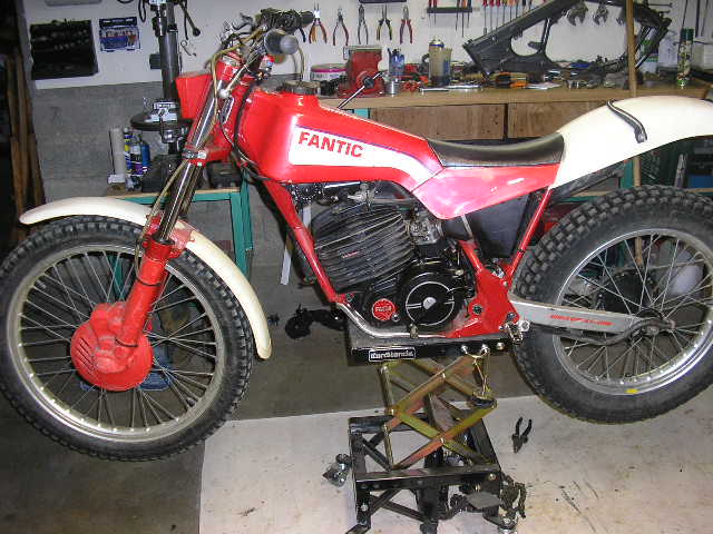

voici une photo du 301 avant que je le demonte
80 trial et 301

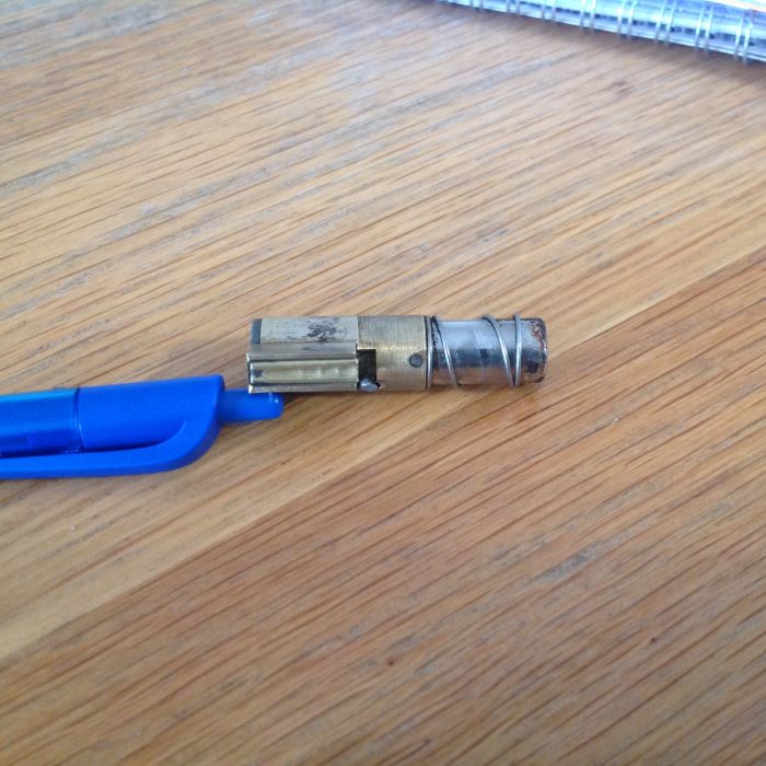

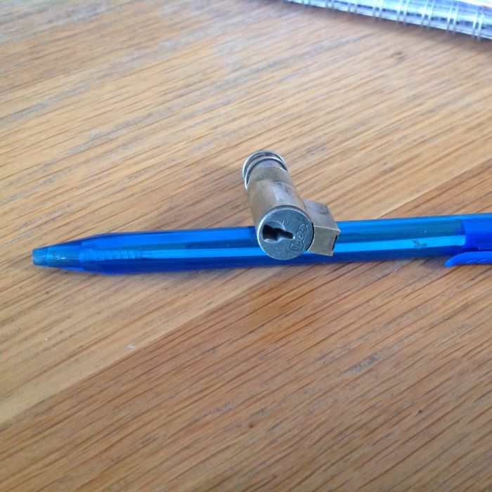

Je cherche aussi à enlever le cilindre de clé pour le blocage de direction pour peindre le cadre.
En revanche je n'ai pas de clé.
Peux-tu me donner un conseil?
Merci d'avance pour ta réponse.
56 ans5959 messages 2020 images
Posté le 05-12-2015, à 09:49
Bonjour je n avais pas la clé non plus,la seule solution que j ais trouvé à été de taper par dessous avec un chasse goupille ;ça casse ce qui bloque le barillet ;tu verra ça vient assez bien. Par contre je ne sais pas où si il est possible de retrouver un barillet avec sa clé
Moto(s) : 125 fM 260 . 301 trial . 80 trial. 80 enduro fm 380
Posté le 05-12-2015, à 11:55
Merci,
Grâce à ta réponse je suis arrivé à l'extraire facilement.
Je vais chercher sur internet s'il est possible d'en racheter un avec la clé  :|

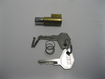

Posté le 05-01-2016, à 19:01
Salut Raph,
je viens de voir un produit qui a l'air identique sur le site de bosisiomotori. Ci dessous le lien :
www.bosisiomotori.it/home/index.php?page=s...
80 trial et 301
A approfondir car c'est pour les 50 Clubman de 96.
Posté le 05-01-2016, à 22:37
C est vrai que cà à l air identique ,ils devaient monter les mêmes dur plusieurs motos ( ils sont identiques sur mes deux fantic )
