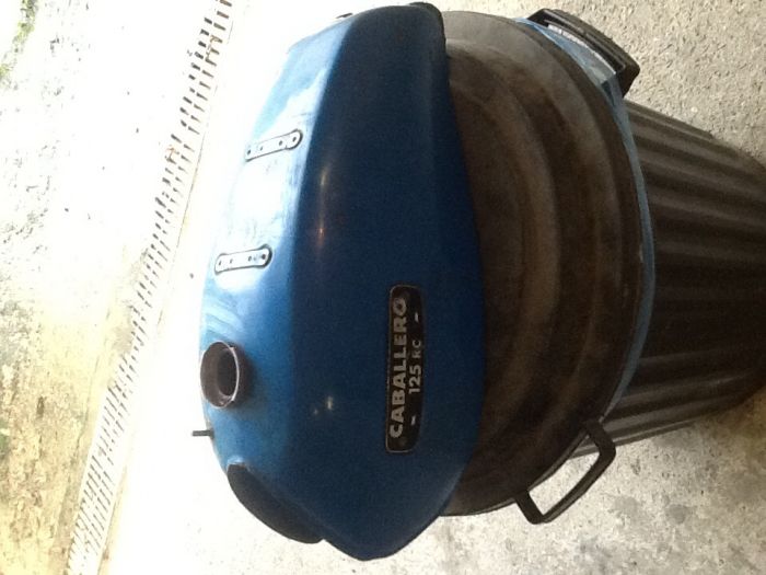

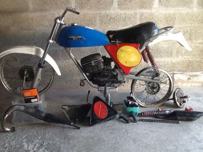

Je me présente,Ben 54 ans dans le Morbihan et je viens d'acquérir cette machine avec un autre " Celte" très sympa.
J'ouvre ce post pour faire vivre ma Resto et aussi pour avoir des informations avec vous .
Elle a un piston neuf et le cadre est déjà peint  👍
C'est un TX 150 de 1976 sur la CG .
Pouvez vous m'en dire plus !!!
FANTIC rc 125 Caballero tx 150
Moto(s) : Fantic 125 rc 1979

Mais voilà une restau qui démarre à l'envers  😀
61 ans7676 messages 6666 images
Posté le 12-09-2015, à 21:46
Bonsoir RVroad
Oui désolé !!!
Pour la remettre a l'endroit, je recherche la partlist de cette Machine !!

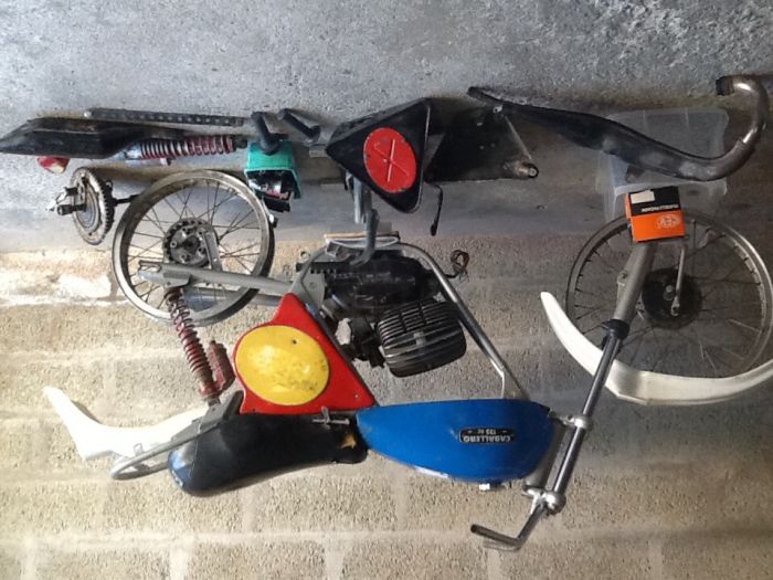

Voici mon autre Resto

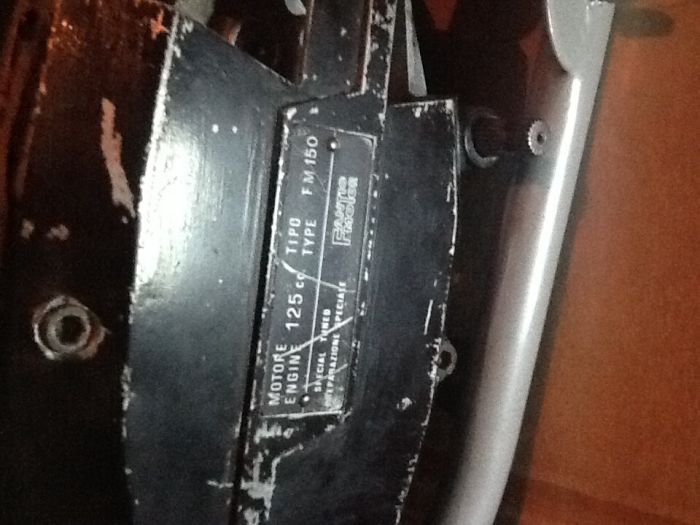

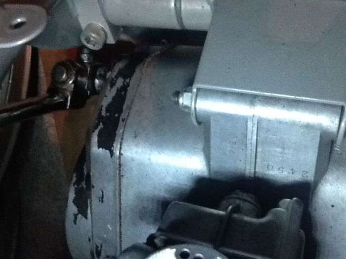

Oui je pense car elle a une boite 5 vitesses ,Donc 1975 alors  KS ou pas KS !!!!
Numéro moteur : 2450  75

Bienvenue Ben.
Donc oui, 1975 et oui c'est un KS.
Une belle restau en perspective  👍

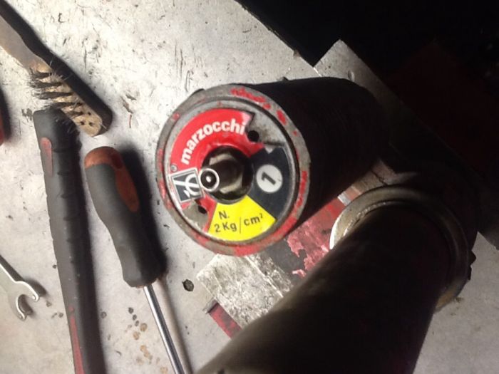

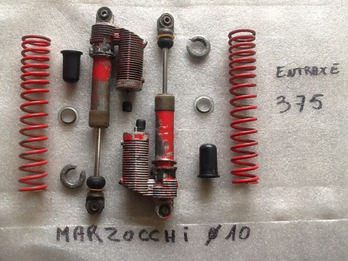

J'ai commencé par un nettoyage des amortisseurs : marzocchi  , diamètre tige : 10mm  , entraxe : 370 mm
Je pense que se sont des AG1 !!

Posté le 14-09-2015, à 22:05
Hou, là, là, 370mm !!!
Ce ne sont pas ceux d’origine, ils sont bien trop longs, d’origine ce sont des 345mm au grand maxi !

Posté le 16-09-2015, à 14:27
Voici les amortisseurs nettoyés et brossés .
Donc pour ma Machine, je recherche des Marzocchi , comme sur la photo, mais en 345 mm d'entraxe .
Ou échange contre les miens ....ils sont en 375 mm d'entraxe  .  Merci

Posté le 16-09-2015, à 16:44
Bon, les amortisseurs de ta moto, ne sont pas les bons. Ce sont surement des modèles de RC 1978 / 79.
Personnellement les ressorts m’intéresse, à combien négocierais tu la paire d'amorto, tu as mon mail personnel.
J’ai contacté par mail Daniel CAZENAVE, qui doit avoir encore, les amortisseurs de son RCKs, j’espère qu’il ne les a pas vendus, et qu’il pourra te les proposer.
Tiens-nous au courant.

Posté le 16-09-2015, à 20:54
Il faut que je regarde : je dois avoir une paire en 345mm ds le garage...
Je te tiens au jus !
Posté le 16-09-2015, à 21:25
Philippe,
N'aurait il pas intérêt à conserver ces amortos ? sur mon KS j'ai monté des 365 ou 370 et ça le fait...
Qu'as tu comme dimensions sur tes belles ?
Sinon, je viens de vérifier j'ai bien une paire en 345 ds le garage mais les tiges sont piquées....

Bonjour, j'ai toujours les amortisseurs mais je les gardes en secours. 🙂
Si non comme Laulau, j'ai une paire avec tige piquées.

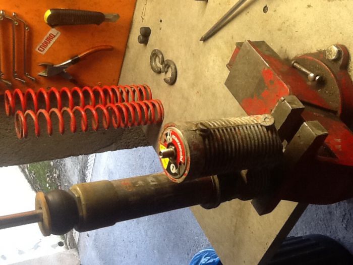

Après réflexion,je vais suivre les conseils de laulau et je vais les rafraîchir !!!
Si quelqu'un a une photo en gros plan pour avoir le RAL de peinture ( corps,ressort....)

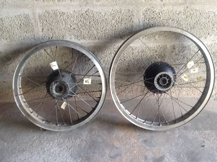

Récupération des rayons pour en commander des neufs en inox

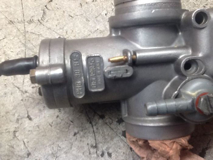

Question !!!
J'ai un carburateur DELLORTO PHB 30 BS  alors que le modèle 1975 le donne en 27  !!
La carte grise est de 4 -4 - 1976  .

Ta moto, peut très bien être un modèle 1976, boite 5 avec un carburateur de 30, 21CV, ton modèle sortira jusqu’à la fin de cette année, là. Sur la même année, dans la même configuration, elle sera dotée de la boite six vitesses, la même boite équipant mi-année 76, un nouveau modèle qui préfigure les modèles 1977.

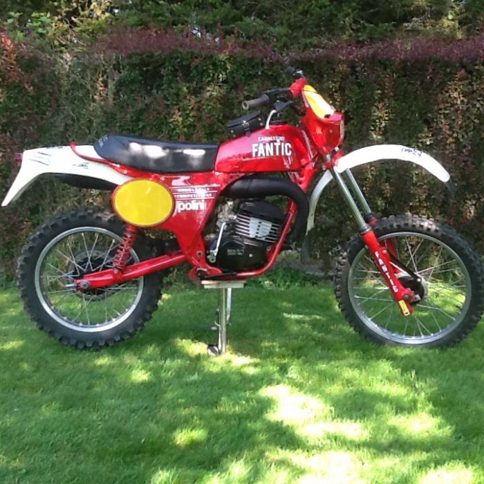

Ayant déjà un FANTIC rc 1979 rouge , je me dirigerais vers le bleu métallisé  , à voir !!!
