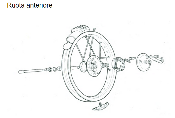

Mais je n'arrive pas à la remonter correctement : du coté compteur (à droite face à la route) une rondelle bizarre se trouve coincée dans le joint à lèvres. Même démontée, le serrage de la roue fait qu'elle est bloquée et ne tourne pas... 😡

Normalement (de mémoire...) tu as après l'épaulement de l'axe de roue (à droite face à la route):
l'entraineur du compteur
une entretoise interposée entre ledit entraineur et la cage intérieure du roulement de roue (cette entretoise sert également de portée au joint spy logé dans le moyeu).
de l'autre coté la flasque de frein vient directement en appui sur le fourreau de fourche.
A l'époque, j'avais viré le compteur et refabriqué au tour une pièce formant à la fois entretoise et portée de spy d'où mes souvenirs lointains...
Si c'est pas clair pour toi je revrifierais

Éclaté pas très lisible

Les explications sont très claires Je pense que ce n'est pas la bonne rondelle-entretoise qui se trouvait dans le cache du roulement...  🙄 J'ai remonté sans, ça monte mais je ne suis pas satisfait car au serrage de l'axe, la roue reste bloquée. 😳
Chris va m'envoyer toute la doc technique sur le 200 et je pense résoudre le problème.
