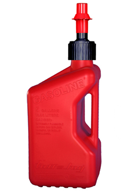

SP98 + additif genre Octane Booster.
Et je mets ça dans mon Tuff Jug, que c'est le bidon le plus épatant que je connaisse. Débit de 19L en moins d'une minute (!), arrêt automatique, et pas de salissures ni d'odeurs dans la bagnole.

Merci pour les réponses , on le trouve ou ton super bidon parce que chez moi les bidon c'est plutôt de la daube ...

Après, je connais des gens qui roulent à l'Avgas. Ça roule au poil, c'est stable, etc... mais c'est pas super autorisé, ni hyper facile à obtenir, à moins d'avoir des copains à l'aéro-club. Mais je dis ça, je dis rien  😎 .
Le Tuff Jug est facile à trouver, mais c'est moins facile de le trouver au bon prix. Je l'avais déniché dans un magasin de quads en promo. On avait le 19L au prix du 10L, en gros.
Actuellement, le 20L peut se trouver pour un peu moins de 50 euros. Exemple :
http://www.ebay.fr/itm/like/300922465259?lpid=97
La première fois que tu fais le plein, ça fout les jetons parce que ça va tellement vite que tu penses que ça va pas s'arrêter et dégueuler partout.

Il est en promotion sur mx quad.fr en 10 l à 36 euros, .
