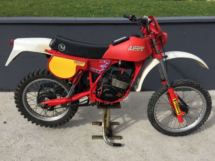

malgré le bel état dans lequel était la moto lors de l'achat, j'ai eu pour projet de la remettre au mieux ! ça m'occupe l'esprit et les mains...j'aime bien
une photo avant, il y a tout d'origine
rafraichissement 80 RC
puis démontage...à poil! peinture à venir .J'ai pas mal galèré pour sortir les roulements d'axe de bras oscillant collés depuis 35 ans  :(
