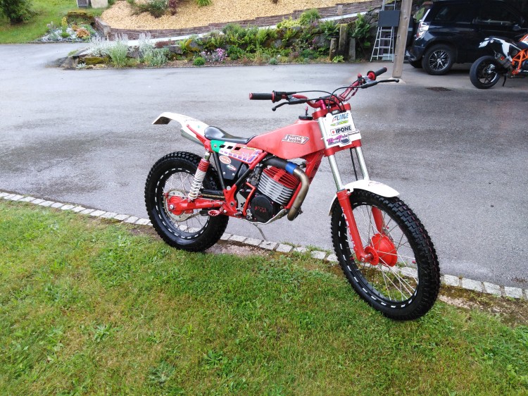

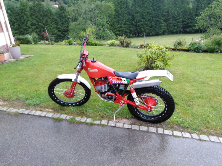

Moto version 2020 ,prête  😳  😳  😳

Superbe avec les jantes noires !
J’avais prévu mon 300 avec les jantes dorées , mais tu m’as mis dans le doute  🤭
Ton garde-boue AR , plastique ou fibre ?
Très bien aussi celui de 305 devant, çà affine bien  😍

Merci les gars, Thierry, le GB est en plastique, un de 300 d'origine que j'ai retaillé.
J'avais monté l'hiver dernier un fibre recouvert de carbone de DELAY, il n'a pas pété long feu, il casse comme du verre,il ne faut pas tomber  🙄  🙄 .
Pour les jantes, j'ai toujours mon jeu de 303 dorée et j'ai remonté des MORAD cet hiver, pour la roue AR tubless, c'est galère pour l'étanchéité, je l'ai redemonté 3 fois, j'ai mis une couche de caoutchouc liquide qui durcit par la suite sur le fond de la jante et ensuite j'ai monté le flap. Mais, j'avais en core des fuites par certains écrous, ça serait à refaire, je mettrais du produit d'étanchéité de filetage sur les rayons au montage des écrous .
Bref, j'en ai plus bavé que la jante de 303, j'ai l'impression que le flap fourni est trop large pour la jante ,je l'avais bien tendu pour qu'il aille bien au fond de la jante,mais à la fin au niveau de la valve, ça ne descend pas bien au fond !

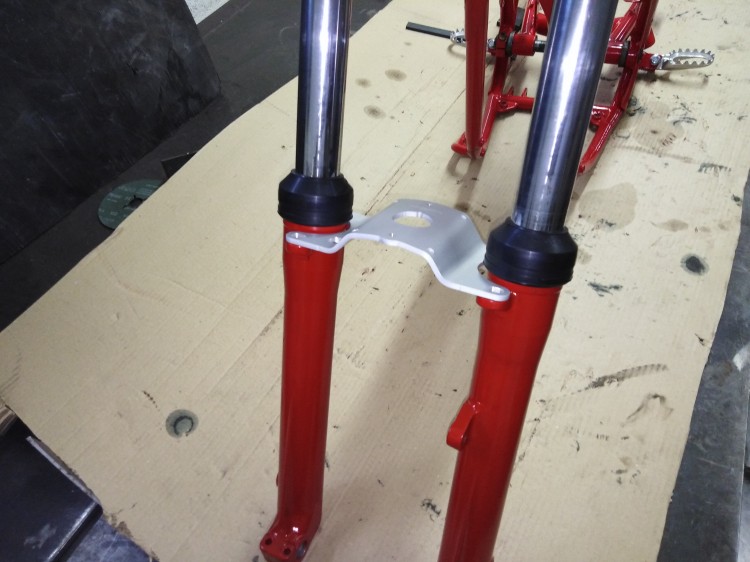

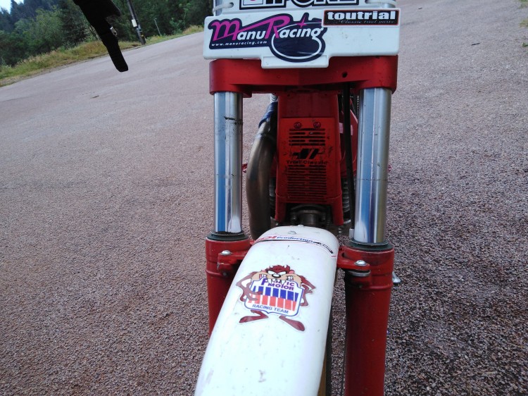

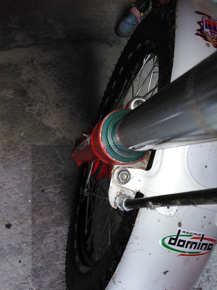

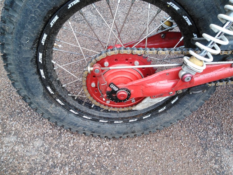

Oui, j'ai rallongé la came de frein, j'ai 115mm d'entraxe, j'ai  fabriqué un arrêt de gaine en tole inox qui permet aussi de réhausser le GB, j'ai mis des entretoises de l'autre coté de la fixation du GB.
Détails en photos:
Remise à neuf d'un moteur de 303 S2 .
Avec des garnitures tendre usinées juste à la cote, ça freine super bien, j'ai un gros cable avec une gaine très rigide  .

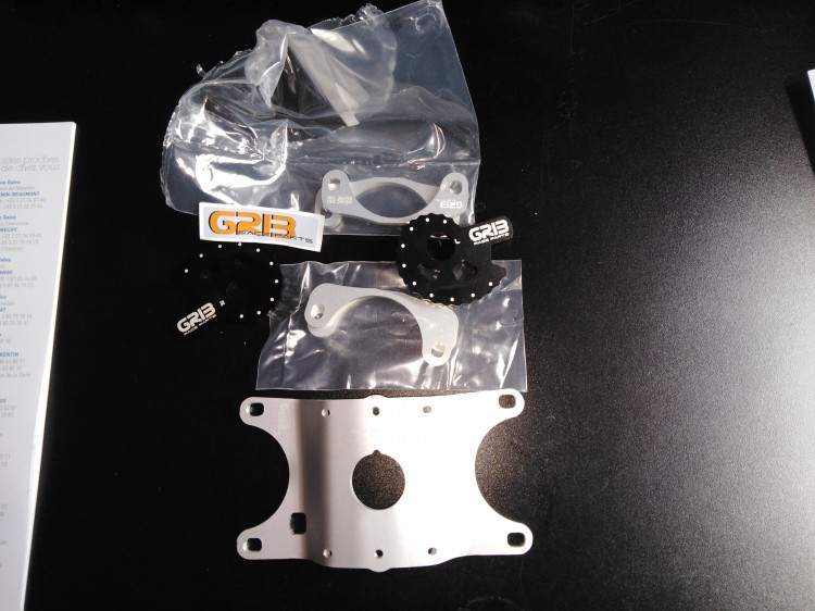

Denis,
J'ai déjà reçu ma commande de GRIB, super serieux, livré en 2/3 jours ,très beau matos ,je vais faire anodiser tout ça en rouge.
Merci pour l'info, depuis le temps que je cherche!

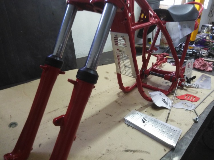

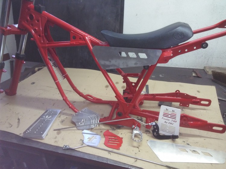

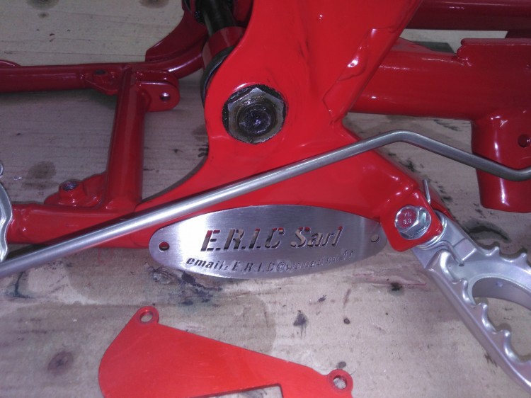

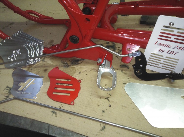

Un panel des pièces que je fabrique pour le 240 : protège PSB (2 modèles) , plaque anti boue (2 modèles),tringle de frein AR en inox avec chape,plaque latérale alu .

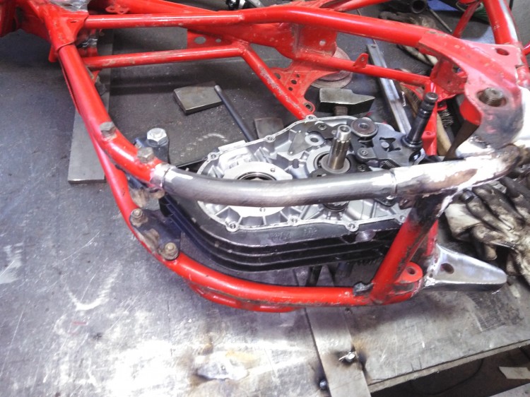

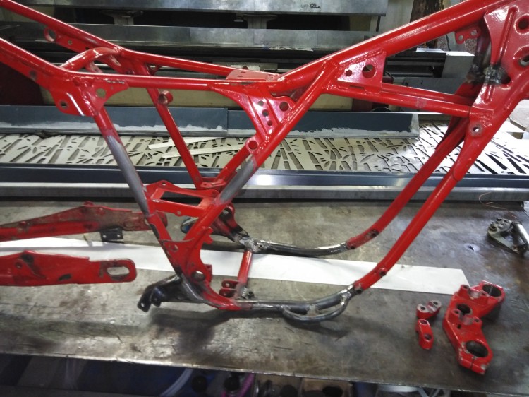

Le cadre que nous avons refait, il était bien mal en point, le berceau touchait le moteur,gousset fissuré
à la colonne ....
Nous avons reculé et rabaissé les reposes pieds, reculé la fixation de la pédale de frein,pose d'un support de dent de requin sur le BO .
Voilà, en cours de remontage ,et un 240 de sauvé

Super les pièces . les plaques anti boue sont t elle en alu
Posté le 19-06-2020, à 17:09
Oui, tout est en alu ép 2mm découpé laser , je fais anodiser une série en rouge .

Ben le moteur est chez moi , je viens de recevoir le vilo avec sa bielle neuve , je vais attaquer le remontage bientôt .
Par contre ça va jurer au niveau peinture , du vieux noir sur un beau cadre tout refait .
Je vais le laisser le remettre dedans , trop peur de faire une rayure du coup . 🤭

Oui, tu as vu, ça change, le cadre avait bien morflé, je l'ai refait d'un peu partout et obligé de découper les 2 berçeaux, j'ai mis mon moteur, tout se remonte nickel,il faudrait que tu meules les ailettes de la culasse pour faire passer l'échappement plus facilement sans abîmer la peinture du cadre .

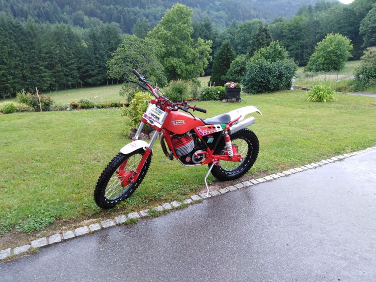

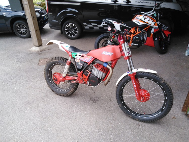

Dernier petits tours de roues de la ROSSA avant BOADE, tout est OK .
Hâte de retrouver les potes et la compète, pas fait beaucoup de moto ces derniers temps ,plus fait du vélo de route, VTT et course à pieds pour garder la  forme  :D
Toutes mes pièces que j'ai fait anodisé en rouge sont montées ainsi que les GRIB  😍  😍

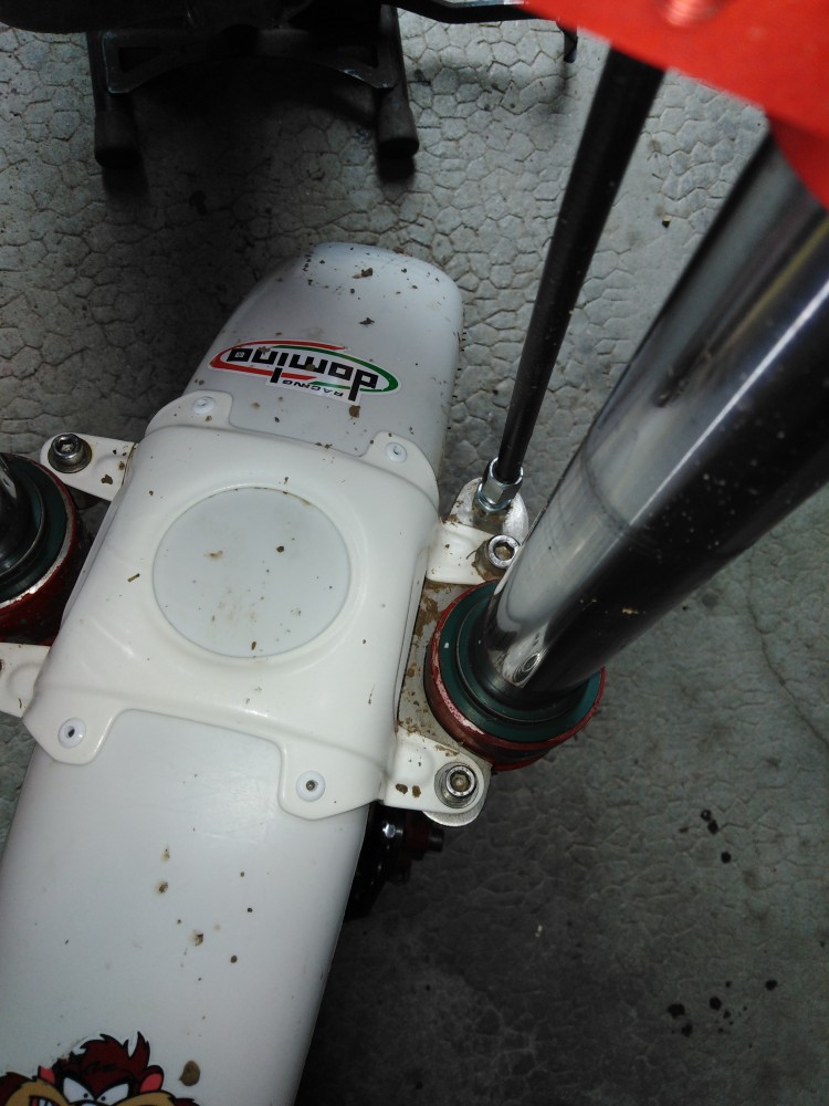

Denis, sur le pontet de GB GRIB, la fenêtre que tu parlais pour le passage de la gaine de frein avant  est à quasi recouverte par mon GB, je doute que ça serve au guidage de la gaine !
