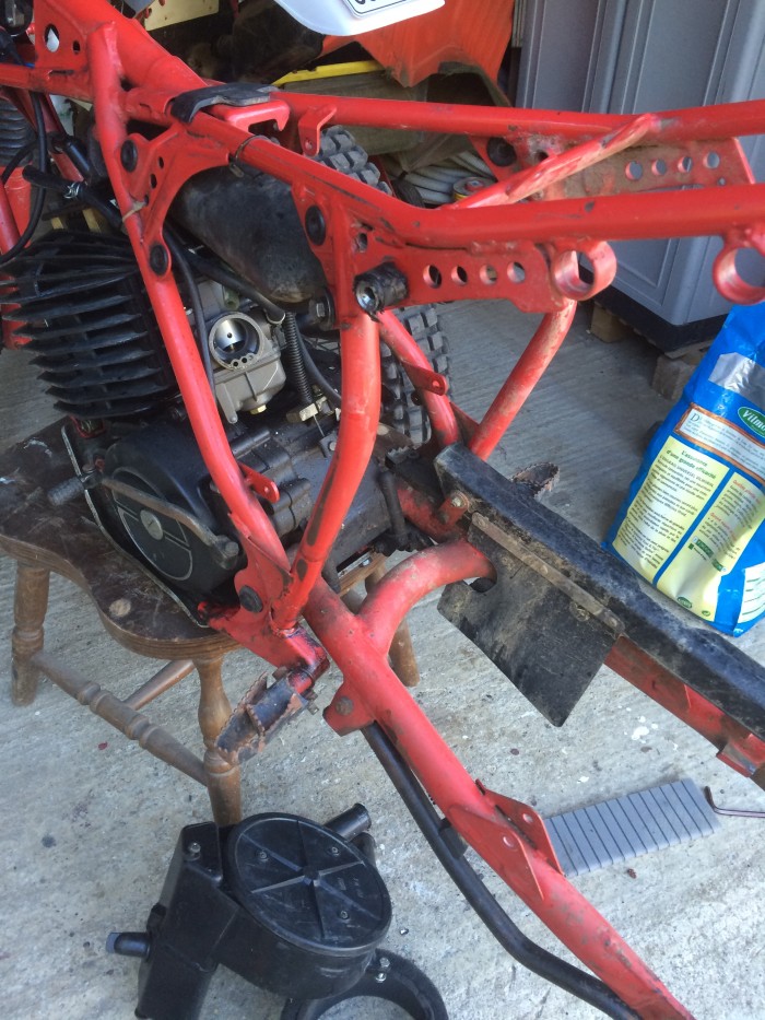

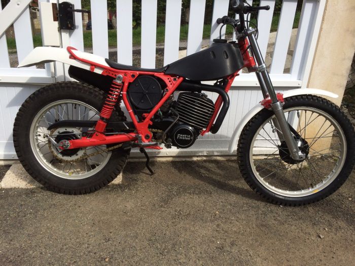

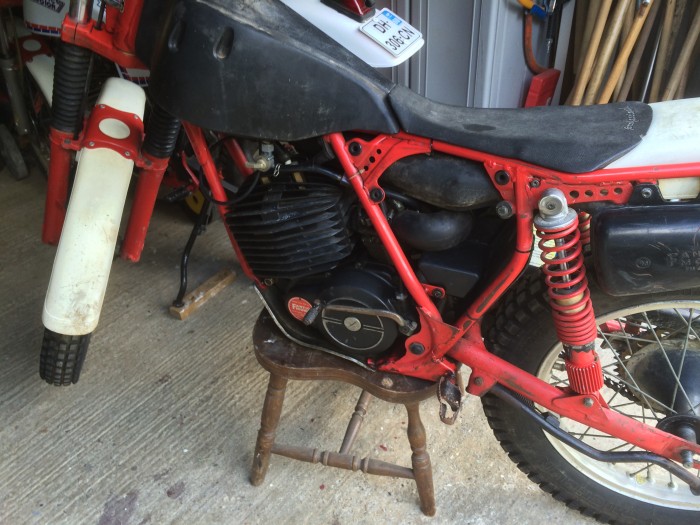

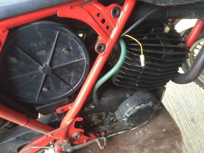

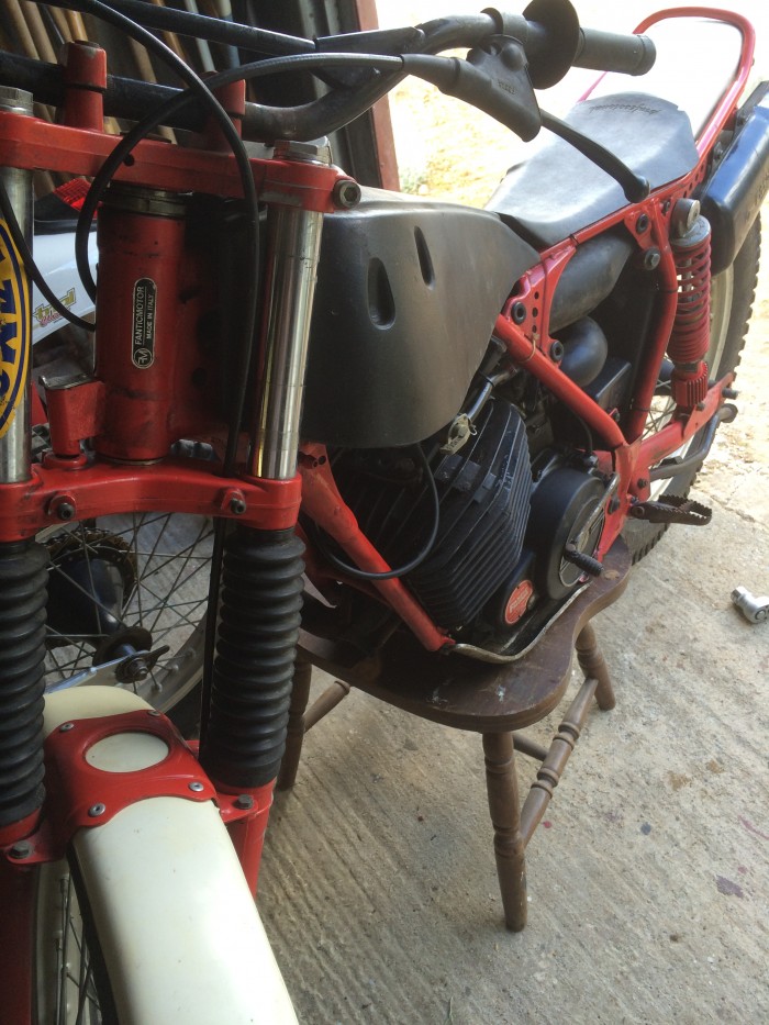

Bonjour à tous une petite nouvelle dans le garage une Fantic 300 professional de 1984 acheté sur une annonce du forum elle n'est pas en très bon état elle a besoin d'une sérieuse restauration il y a l'axe de kick qui est cassé le carter d'allumage a été réparé c'est pas très joli il faut changer les roulements les joints spi la bielle je vais avoir besoin de vos précieux conseils je suis à la recherche de pièces pour le 300 l'axe de kick un Carter d'allumage merci d'avance (je crois que j'ai attrapé le virus cela me manquait depuis la fin de la restauration de mon 241)

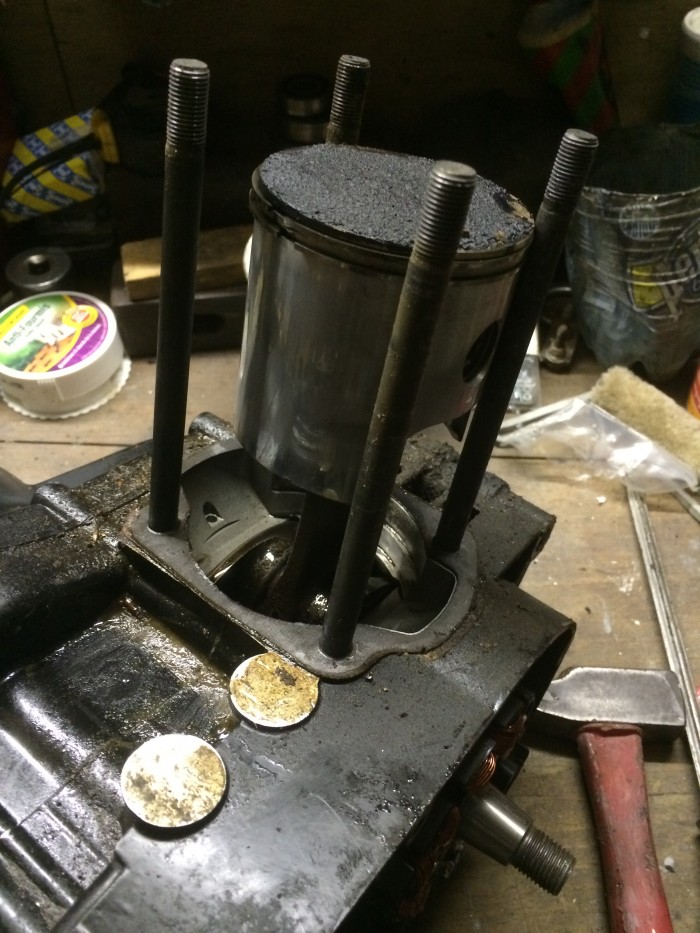

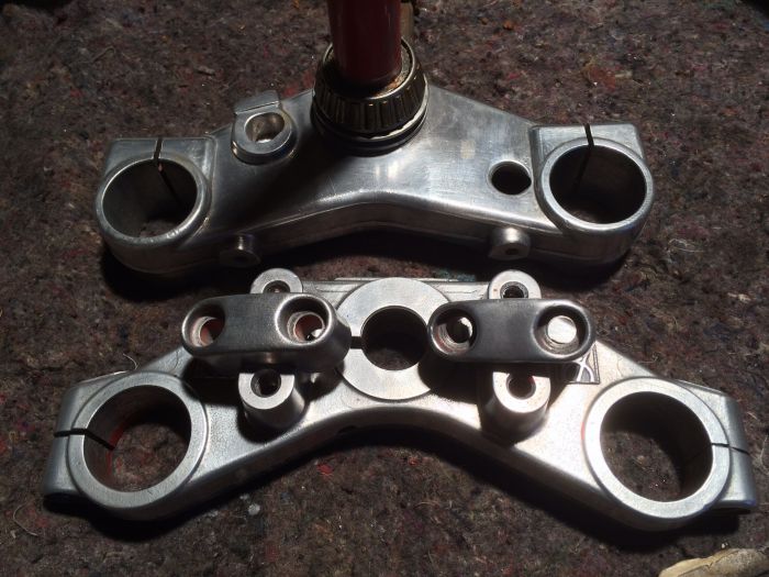

C'est vrai qu'elle me font briller les yeux les Fantic il faut dire que ces  motos  🤔 je les ai eu neuves quand j'étais plus jeune 240 /300 /301 chez (Sport garage) a Marcoussi maintenant de les restaurés c'est que du bonheur . A première vu le cylindre et le piston on l'air bon ,segmentation bielle roulements et joint spi sont à changer il y a beaucoup de calamine dans le pot d'échappement est sur le piston c'est une moto qui a été mal entretenu on  m'a dit qu'il y avait dessus un té de fourche de 200 c'est quoi la différence par rapport a celui d'origine?
La position du guidon sera plus en avant avec le Té de 200. Plus en arrière d'origine (comme sur les Bultaco).

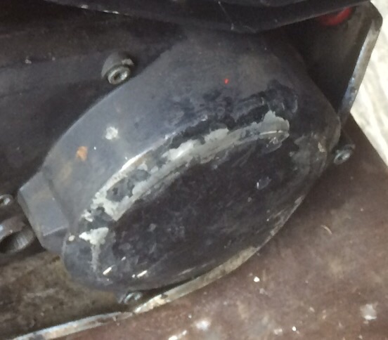

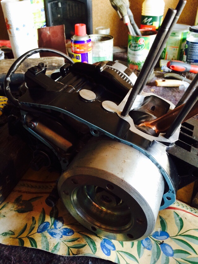

Posté le 18-05-2015, à 22:33
restauration de mon Fantic 300 de 1984

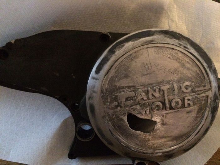

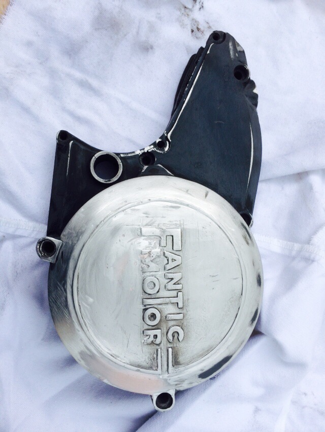

Je pense que d'occasion un Carter est introuvable j'ai donc commencé à le décaper il y avait une plaque métallique sur le trou avec du sinto je pense le faire souder j'espère que c'est possible

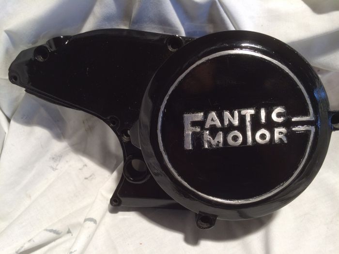

Posté le 29-05-2015, à 20:26

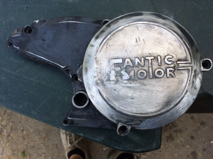

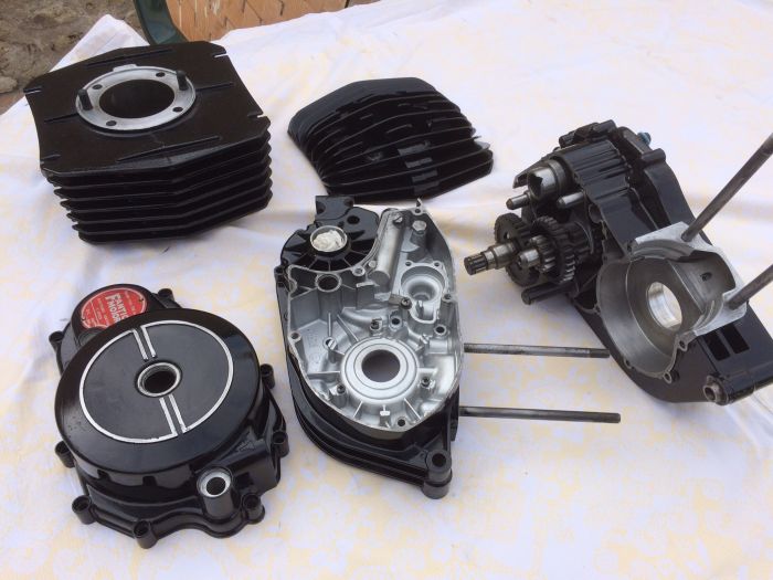

Bonjour  quelques nouvelles de mon carter d'allumage,je suis parti de la
Décapage  jusqu'a l'alu
Découper une petite plaque d'alu à dimension puis soudure
Réformation des lettres et du liseret du pourtour a la dremel
Et peinture

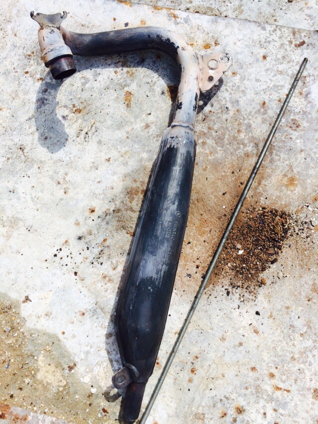

Aujourd'hui  Barbeuc a non pas de pot?decalaminage du pot d'échappement

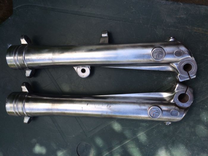

Et décapage de la peinture sur les tes de fourches et les  fourreaux de fourche avant polissage

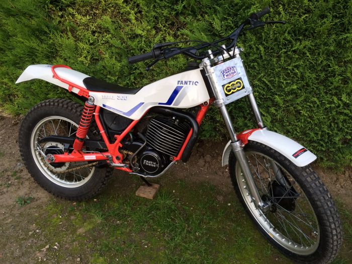

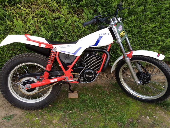

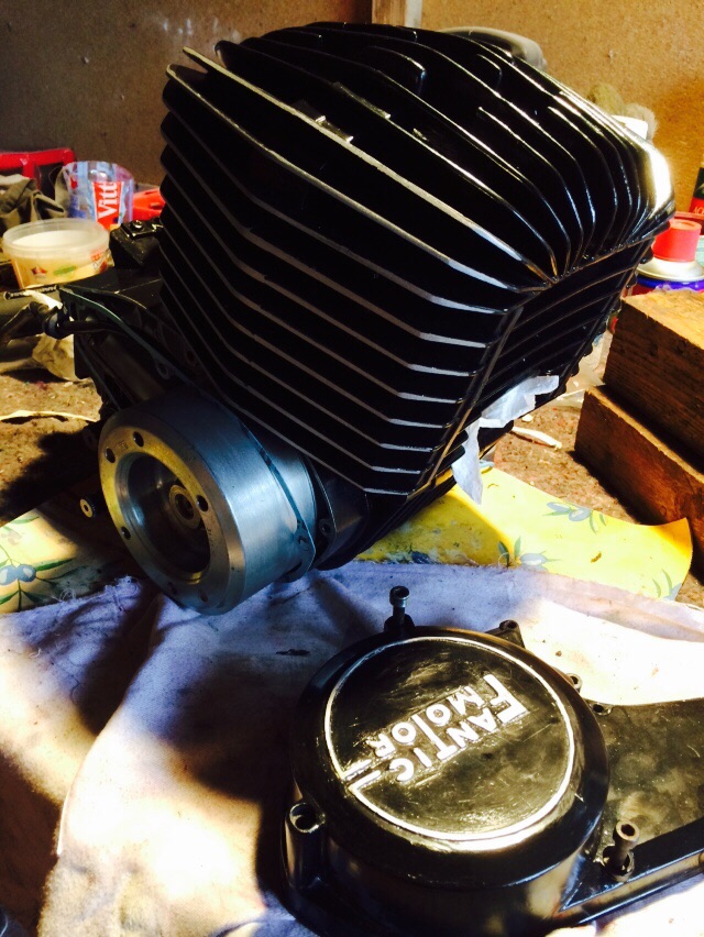

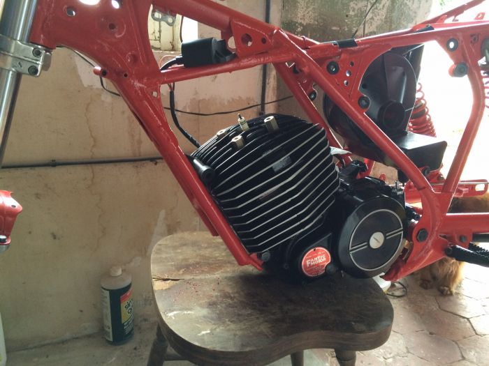

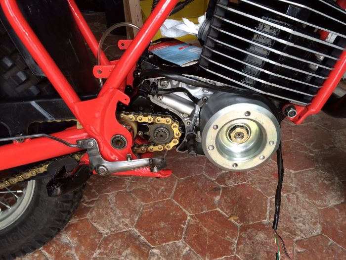

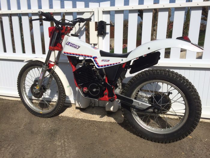

La restauration du 300 et terminer  j'ai changé la couleur des caches latéraux ils étaient rouges je les ai fait en blanc  cet après-midi petite balade pour faire des essais elle marche super bien j'avais un petit peu peur pour la mise en route car je suis parti d' une épave qui fonctionnait plus  Ça ne fait que la deuxième moto que je refais avec les  241

Electric dinaï tu me  demandais si les Marzocchi n'était pas trop naze je ne pouvait pas te répondre par ce que j'ai acheté la moto en épave elle ne fonctionnait plus. J'ai fait un essai hier et j'ai un amortisseur qui fuit l' huile je ne sais pas si c'est valable de les reconditionner ou de racheter des neuf et quelle marque me conseillez vous sans tomber dans des prix fou
Moto(s) : Fantic 241 progress2 Fantic 300 professional
Posté le 09-09-2015, à 14:10
Salut , garde les , et fait les reconditionner par Olivier Pauli  👍

Les amortos du 300 je ne les connais pas. Ca vaut peut-être le coup de les restaurer s'ils sont efficaces.
Je n'ai pas tenté le coup avec ceux de mon 240. J'ai monté des magicals qui sont juste ..... Fantastiques.

Merci Gat_hva13  pour tes compliments pour le temps record j'ai un petit secret je suis la retraite ça me laisse pas mal de temps en plus ça me passionne incroyable  😄 Sanchez tu me  conseil de reconditionnée mes Marzocchi par Olivier pauli j'ai trouvé son adresse mail sur le club Fantic de France est-ce que tu le connais et combien ça coûte ?merci
Posté le 10-09-2015, à 10:39
Salut Phil , Olivier est le sorcier du club et travail super bien . Le tarif sera selon le temps et les pièces neuves nécessaire à la remise en état
Si tu veux son portable en MP ?

Salut Sanchez je te remerci de m'avoir conseillé Olivier Pauli  on a discuté cet après-midi au téléphone il est super sympa je lui envoie les Mazzocchi dans la semaine  il connaît bien les Fantic
