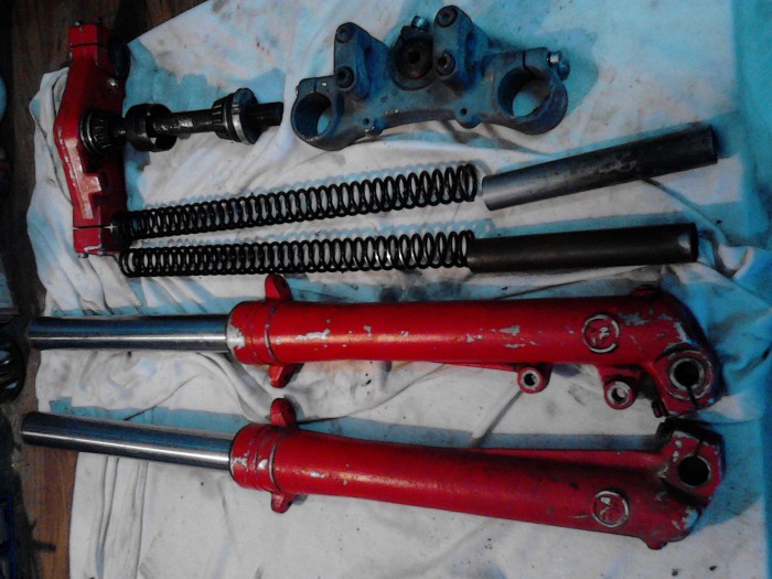

Bonjour,
je viens de recevoir une paire de fourches Fantic 301 en 'KIT' dont je doit changer les joints de spi.
guidde d'emploi pour changer joints de spi fourche 301
J'ai jamais changé des joints de spi et je suis bloqué.

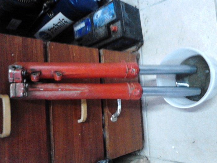

Les ressorts et petit tubes était déja sortie (pour le transport)
j'ai enlevé le bouchon en haut et retourné les fourches pour bien les vider,
et puis... je ne sais pas trop.
comment enlever les tubes, cache poussière, spi's .
Commander lequelles neuves, qtt d'huile à mettre, bref tout le procédé.
Merci pour vos info's en bon W.E.

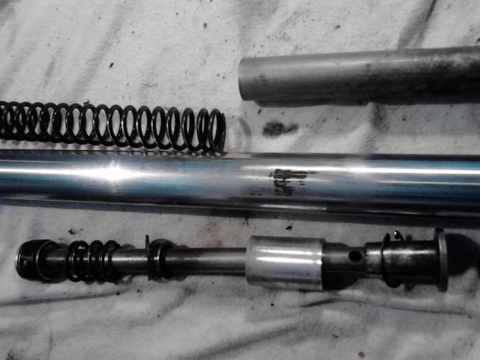

Une tube est un peut abimé, mais c'est hors le course de friction.

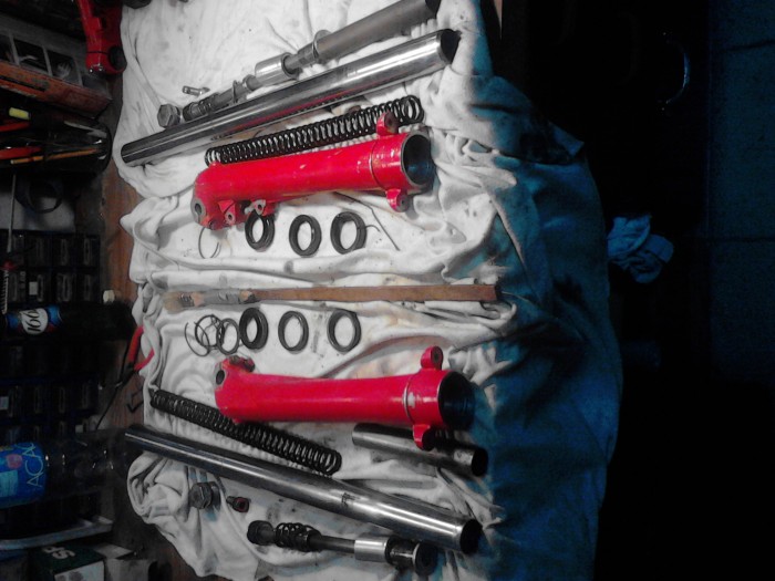

Posté le 13-04-2015, à 23:01
Bonsoir,
Tu est trop fort Stef! 😳  😳 , tu avais raison pour la rondelle sur le joint de spi.
J'ai pris le taureau euh.. la fourche par les cornes 😜  et j'ai sorti tout le bordel, resultat: côté droite 2 joints de 8mm et une rondelle (2mm).
Surprise 🙂 : aujourd'hui côté gauche; 2 joints '10'mm! 😳  😳 et pas de rondelle!!
Sa m'a permis de tout bien nettoyer:
Conclusion: je pense que je vais commander 4 joints de spi d'origine Chez Bosisio Motori ét 2 joints de poussière a y être!
Affaire à suivre parce-que je ne comprends pas l'Italien sur le site, mais grâce au références de Christian... 👍
