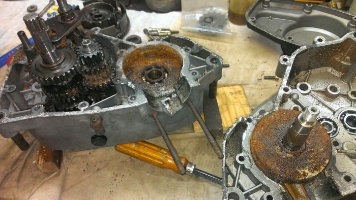

Ca fait quelques mois que je l'ai commencé, mais les choses de la vie poussent à ranger les affaires dans l'ordre d'importance. Parti d'un tas de pièces, j'ai commencé le listing des morceaux manquants. Au démontage, le moteur affichait triste mine :

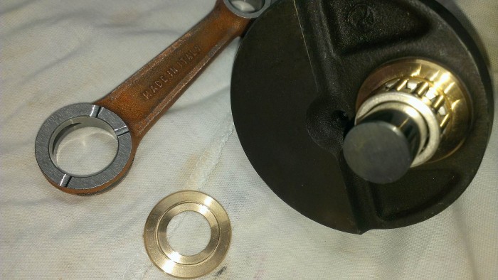

En Novembre de l'an dernier, j'avais déjà ramené de Novégro un gros carton en provenance de notre fournisseur officiel de pièces Fantic. Un vilo, une bielle plus tard , j'étais prêt... Sauf que la bielle vendue pour un 280 ne fait pas les mêmes dimensions que l'origine.... Au niveau du pied de bielle, la différence est connue. Le problème se règle avec la bonne cage. Mais coté tête de bielle c'est pas la même affaire : 1 mm de moins en épaisseur !!!! Va falloir trouver une solution.

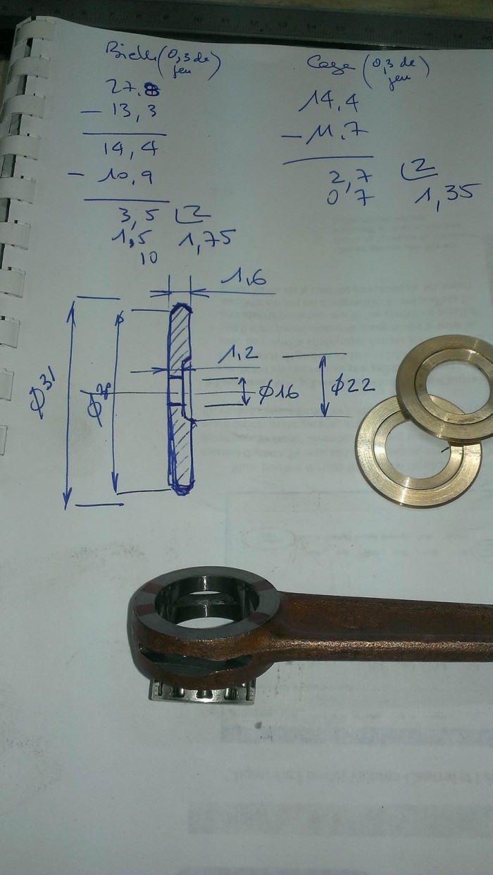

Sylvain, en fait c'est simplement une bielle de MR6. Le pied fait 11 de large (12 pour le 280), la cage fait 12, plus deux cales de 1mm. Ce qui fait 14 de largeur en tout, soit la largeur du vilo. En montant le kit vendu par nos marchands Italiens, il y aura 1mm+le jeu fonctionnel en latéral.
Je n'avais rien trouvé de similaire à la bielle du 280  dans mes catalogues. J'ai pris le kit là-bas pour pas être emmer... et finalement  :cry:
Je vais faire des cales en bronze épaulées pour compenser l'écart de largeur.

Je pense que ce sera plus simple de faire des cales sur mesure  🙂

A vrai dire Gégé, il n'y a pas de soucis e montage, tout rentre.... Sauf que une tête de bielle de 11mm de large sur une cage à aiguilles de 12mm de large, ça fait plus d'1mm de jeu axial.
Soit un peut trop  🤬

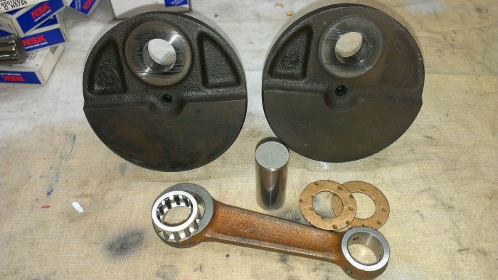

Et voilà, problème résolu ! Yapluka pousser fort !
Un 80 de plus........ Objectif Fantic Days !
J'en ai profité pour faire des rainures de graissage  😎

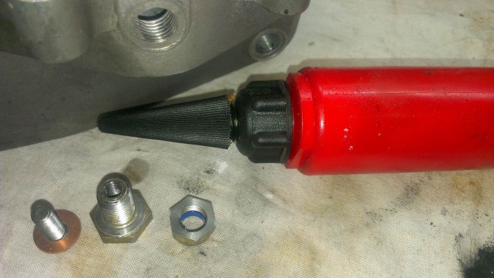

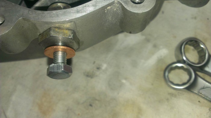

Et pendant que je cogitais aux cales, j'en ai profité pour solutionner un soucis de filetage HS. Pour ça, pas besoin de concentration  😄

Ah ben c'est tout bon, ça, tu vas pouvoir les faire en série et nous les vendre quand on remplacera la bielle de nos 80 par une bielle de MR6 !
