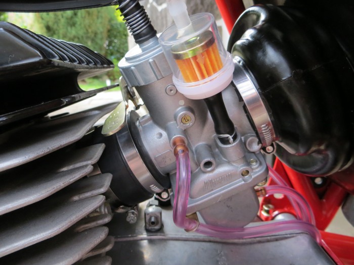

Dites les pro et spécialistes de tout poil de ce respectable forum, quel est le meilleur "setting" de carbu pour un FM260 équipé d'un MIKUNI VM32.
On considèrera que le carbu est neuf, si vous voulez bien et le moteur en parfait état (merci DOC)!
GRAZIE MILLE RAGAZZO!!!  😘
FM 260 - SETTING CARBU MIKUNI VM 32
Posté le 02-04-2015, à 18:20
Ben c'est du plug & play. Eventuellement un ralenti en 32.5 mais pas sûr.

Posté le 02-04-2015, à 23:14
Nan nan, c'est pas des conneries. En tous les cas, la config du Mik est une bonne base de réglage pour ce moteur.
Sur mon mien (un 156cc) il a fallu que j'enrichisse un max à cause de l'augmentation de cylindrée mais la moto marchait déjà bien avec le setting Mik d'origine. Sur un 125 refait à neuf, on a eu besoin de l’appauvrir au niveau de l'aiguille, elle avait tendance à engorger dans les reprises. Le Mik est bien moins pointu à régler qu'un Dell, il est plus tolérant y compris aux changements d'altitude. A l'inverse, le Dell est plus performant à hauts régimes. Si tu veux faire du scratch, gardes le Dell ou trouves un Kehin, la Rolls des carbs.

Salut Serge!
Regardes ici...
www.id-vintage.com/carburation-filtre-_32_...
ou ici...
www.endurovintage.fr/admission-carbu-filtr...
et ici pour de la pièce par exemple...
www.endurovintage.fr/82-admission-carbu-fi...
Ou ailleurs, c'est au choix! Il te faudra compter de 120 à 130 € en moyenne pour un carburateur neuf...
Par contre, si tu montes un MIKUNI VM 32, il te faudra changer ton manchon d'admission en caoutchouc, et t'en trouver un en 44 / 39, diamètre 39 mm coté carbu!
Tu trouves ça ici!
www.bdi-production.com/fr/266-partie-moteur
Ou baguer ton carbu comme moi je l'ai fait (voir ici www.forumfantic.fr/viewtopic.php?id=270&p=3)
Indispensable pour éviter toute prise d'air!
Et éviter que ton carbu ne se déboite au fond des bois!  🤬  🤬  🤬
