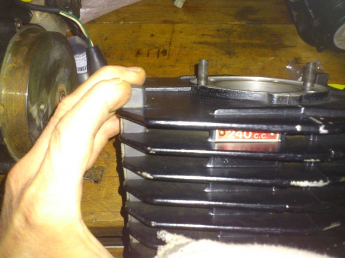

Exacte en France de part la législation le 300 était en 239cc, ça doit etre gravé sur le carter au dessus du pignon de sortie de boite (fantic 403  239,4cc suivi du n°de série) et sur l'étiquette rouge du cylindre comme le montre Steff, pour Hortense si tu lève la jupe y à l'étiquette 1500 cc   😄

France 239.4 (ou 240 hein!) mon cylindre porte une plaquette "239cc": alésage 72,5mm et le 1/2 carter moteur est gravé 239,4cc FM403 N°............
Autres pays 249,4 (250 quoi!!) alésage 74mm, (je possède un cylindre 249 issu d'un 303 S2)
Pour moi le choix est simple: mon cylindre 240 est nickel et mon kit piston plus que potable; je reste en 240 pour commencer et évitant comme le dit Stef de lâcher un gros billet pour faire nickasiler mon cylindre 250 qui en a bien besoin, sans compter le cout du piston complet neuf.....
