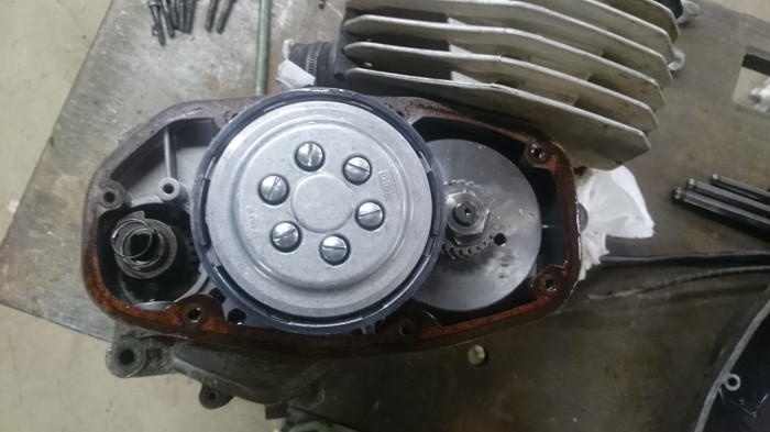

29 ans1313 messages 11 image
Posté le 15-03-2015, à 11:25
Voila la photo de mon embrayage, j'ai essayé de dévisser mes vis hier en appuyant dessus mais vraiment impossible...
Je vais essayer d'emprunter un tournevis à choc mais j'ai peur d'abimer la vis (fragile).

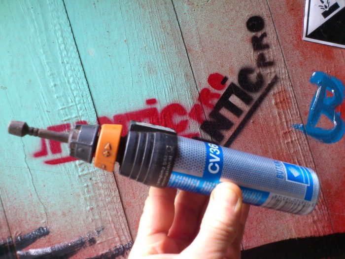

Posté le 15-03-2015, à 12:44
Fantic tx 250 Antonin
..Essai avec la flamme d'un p'tit chalumeau comme ça, très pratique et précis, tu chauffe 5 minutes  autour dune visse sans la toucher pour essayer de dilater un peu ...ou carrément le mécanisme avec un chalumeau portatif soudogaz tout autour au moins 5 minutes que la chaleur diffuse bien ,faudrait que tu touches tes visses avec les doigts de temps en temps ..elles doivent rester froide et le mécanisme bien chaud ( pas rouge..hein!  🤭 ) et un bon coup sec avec un tournevis large et solide pour débloquer tes visses.

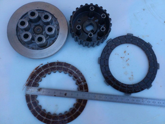

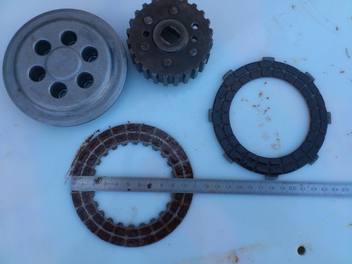

D'ailleurs, quelqu'un aurait les dimensions des disques ?
Moto(s) : Fantic tx 250 125 cc
Posté le 15-03-2015, à 19:52
Oui j'en ai un de demonté, je peux te donner le diamètre si tu veux...
Posté le 15-03-2015, à 20:24
Ha oui ça serait sympa ça !
Posté le 16-03-2015, à 10:11
Posté le 16-03-2015, à 10:12
Merci beaucoup ! ;)
