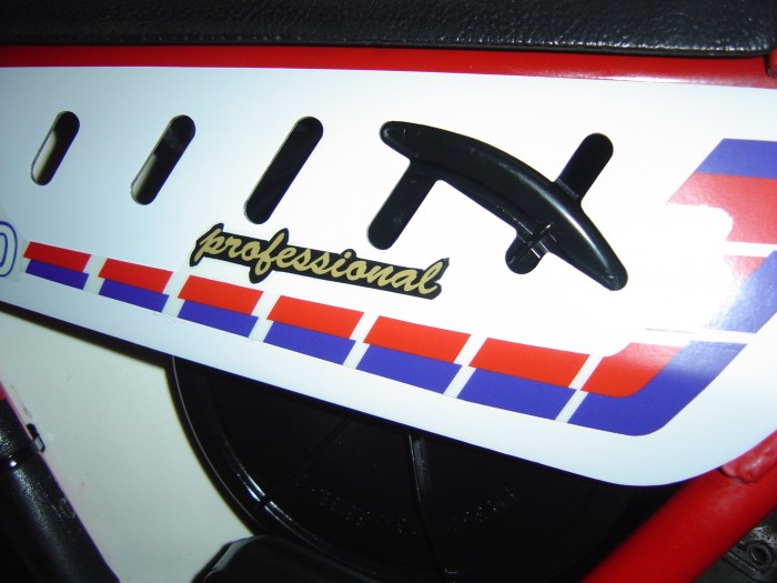

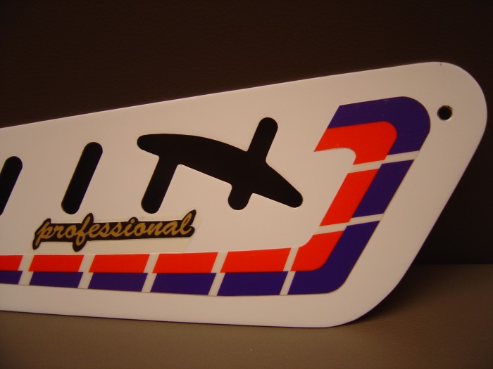

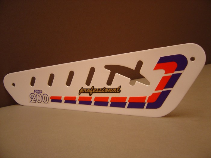

Marre des plaques latérales en plastic-TOC qui se cassent presque uniquement en les regardant....et qui coutent un bras! 🤬
Alors 2 bouts d'alu, quelques heures de traçage, découpe, perçage, limage (ça se dit ça??) polissage, adhésivage (ça se dit pas mais tant pis!!) et voilà..... 😎
Reste un léger pli à faire avec 1 plieuse pro au bon endroit (dans le sens de la longueur) et roule! (les points de fixation sur le cadre ont étés modifiés comme il faut pour que ces nouvelles plaques soient vissables. Le simple fait de les serrer et elles se galbent naturellement.
Je n'ai utilisé que des outils manuels pour arriver au résultat; de là à faire de la moyenne série en découpe laser..... 🙂
Ah le croissant de lune c'est pour faire passer l'excroissance du couvercle de la boite à air!
j'en ai profiter pour les affiner (moins hautes que l'origine)
Bientôt les photos sur la machine... 👍

Posté le 16-02-2015, à 20:23
salut, un joli travail 😍 , mais je pense que tu aurai du faire le pliage avant peinture et adhesif au risque d'abimer la belle finition

Posté le 16-02-2015, à 20:53
J'ai fait une plaque test; ça ne bouge pas, en fait le blanc est déjà un adhésif pro à très haute tenue et le pli est minime.
De plus je place sur le VE de la plieuse une feuille de papier cartonné.

La deuxième plaque est recouverte de ses adhésifs......demain pliage 😡
Posté le 18-02-2015, à 18:34

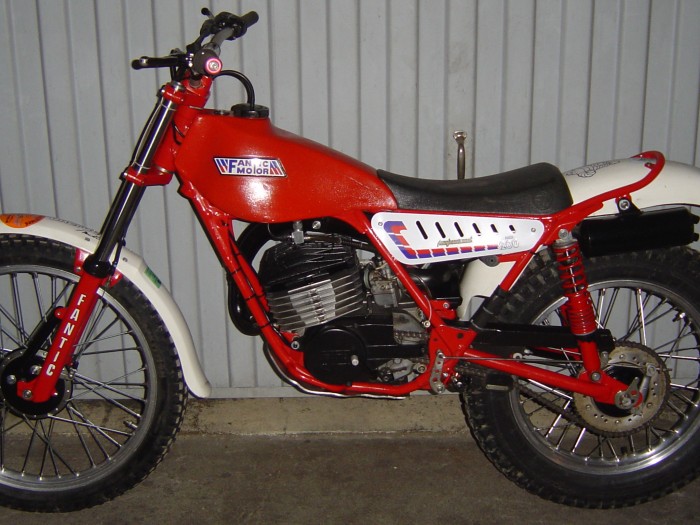

Ca y est, pliage et pose; je suis satisfait du résultat!

Bon tout comme les plaques plastiques elles ne seront pas épargnées mais au moins incassables...

Tres beau travail, super résultat et finition  😍 , tu les as fait découper au laser !
Pour la fixation, tu as mis 2 inserts filetés à la place des caoutchouc dans le cadre !

je pense que c'est à la portée de n'importe qui; c'est juste du temps à passer mais au début j'ai pas mal tâtonné sur les "motifs" pour enfin revenir aux oblongs classiques, ensuite patience et méticulosité, point de découpe laser ou centre d'usinage; mes outils sont:
règle + pointe à tracer + compas de mécanicien + pointeau, forets limes, abrasifs.....du super technique vous le voyez 🙂
Pour répondre à eric88, j'ai opté pour la fixation par une solution genre "silent-bloc" soit:
des passe câbles d'électricien bien ajustés au perçages du cadre dans lesquels j'ai inséré une pièce en alu (bon là j'ai utilisé le tour) avec un large épaulement et taraudée en son centre.
Comme ça pas de vilains bruits parasites 🤬 et ça tient impec!

Mais dis-moi, comment as-tu découpé si précisément tes trous oblongs ?
1 perçage de chaque côté puis scie sauteuse ??
Posté le 21-02-2015, à 08:59
Moi pour le carter de pignon sortie de boite, je perce de chaque coté puis je fini avec une scie à chantourner, avec la même scie je fait la forme exterieure (ont a une bonne précision avec ce type de scie)   👍
