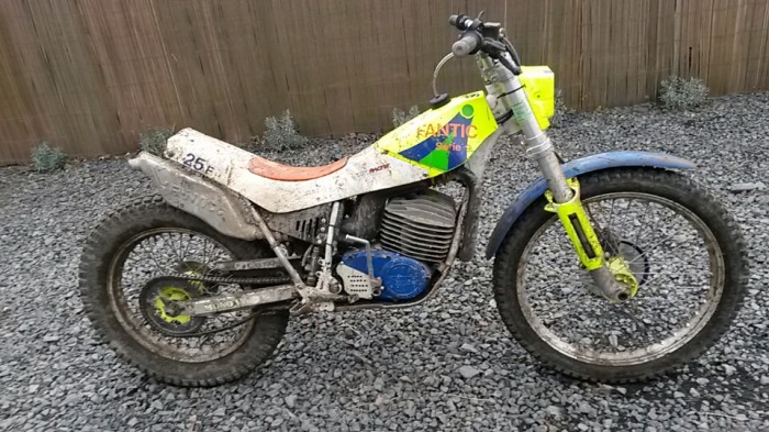

mais après une balade serieuse cet après midi vu que ma machine est redevenu operationnelle, je me dis que le polyester est peut etre trop fragile quand il subit un excès d'optimisme
comment faites vous peau neuve , mise à part ecumer les petites annonce, sachant que certaines occas commencent à dater un peu
moi, il faut que je m'y mette ,il était rafistolé, mais le plastique était cuit il a explosé en morceaux

Pas sur que je veuille rouler avec, va falloir affiner ma technique,  j'ai pas lâché la moto et suis resté debout,j'ai été surpris par la " puissance" de la machine qui s'est envolé plus que nécessaire et souhaité.
Je vais me trouver un garde boue de meme largeur et faire une adaptation pour le moment.
J'ai fais le retour avec le dos et fesses de boue,pantalon pas etanche, fesses gelées.

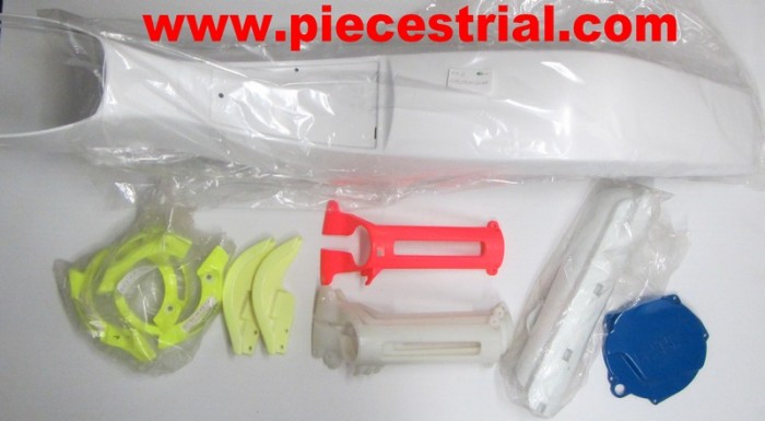

pas mal de pièces chez manuracing !
va "mater" sur le site www.piecestrial.com rubrique " fantic pièces "
et c'est en France !
manu
carrosserie
www.piecestrial.com rubrique " FANTIC pièces accessoires"
www.equipementtrial.com
www.manuracing.com

salut, à vrai dire, j'y etais allé, mais novice fantic, je suis completement paumé dans la compatibilité des pièces entre les différents modeles de la gamme.
n'ayant pas trouvé dans la presentation du site comment rapprocher mon 125.9 d'un modele presenté (pour un afficionado c'est certainement evident mais......) je me suis rabattu là ou j'ai trouvé ma moto specifiée.
je progresse tous les jours ,  commande beaucoup sur internet ( mais pour fantic, a t on un autre choix???)  et j'ai une nette preference pour faire travailler en national, donc on devrait certainement avoir affaire ensemble dans le futur.
je note aussi et surtout que je peux avoir un interlocuteur capable de repondre à mes questions et pour moi, ça n'a pas de prix , d'etre sur de commander la bonne piece.

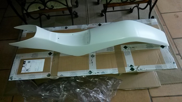

Posté le 26-01-2015, à 14:10
bien reçu ma piece aujourd'hui, c'est trop beau, je vais pas oser le monter.
j'hesite comme c'est neuf d'en tirer un moule polyester  pour pouvoir en casser autant que j'en voudrais 👍

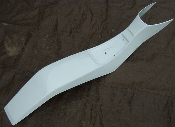

je joins aussi l'adresse du fabricant ou grossiste , j'ai vu qu'il ont un site .
carrosserie
carrosserie
Posté le 26-01-2015, à 19:05
Pour info, Sparmart est la société de M.Agrati, co-fondateur de Fantic-Motor. C'est le fabricant de pièces Fantic. Sauf changement récent, la vente est assurée par des revendeurs officiels.

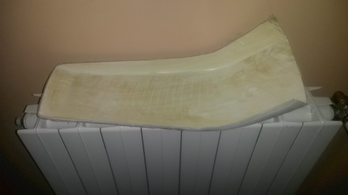

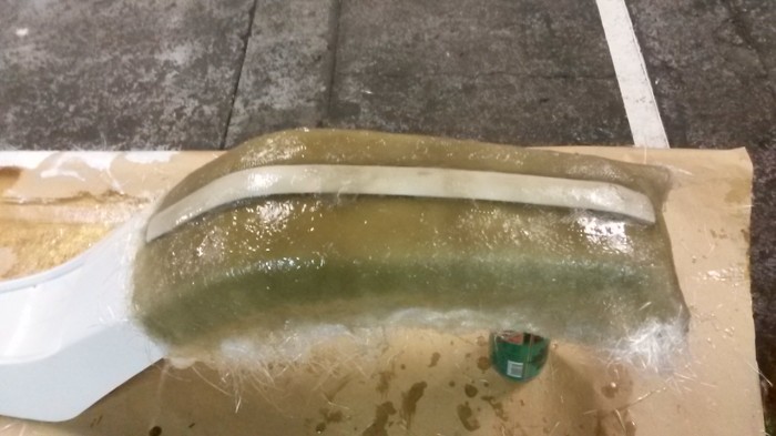

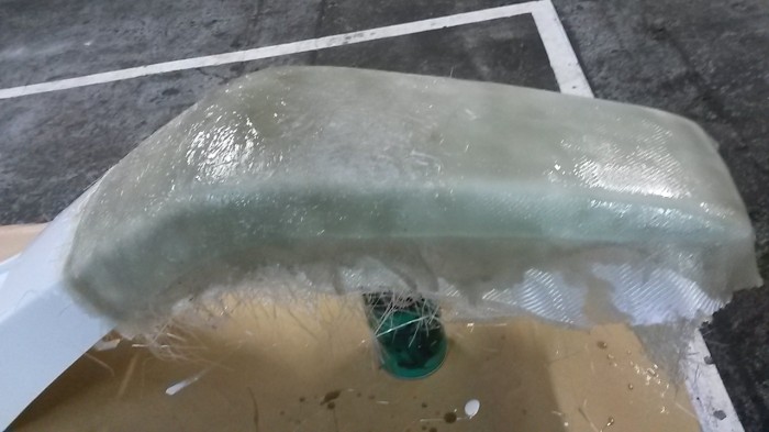

bon, c'est pas top quand meme,et comme je pense que je vais certainement me retourner plus d'une fois,  j'ai tiré un moule de l'arriere du garde boue ,pour l'instant avant d"aller plus loin,
quelques images
un coup de cire , pour eviter que ça colle et un bon demoulage
carrosserie
l'application de la resine
carrosserie
fin de la resine et insert d'un rigidificateur
carrosserie
le moule ''demoulé '' de la coque , ebavuré et prêt à servir
carrosserie
