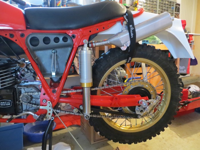

Dites moi messieurs, qu'est ce que pour vous "une chaine correctement tendue" et comment s'en assurer simplement!
On me dit que la mienne est trop tendue, ce que je veux bien croire...
Et pourtant, le brin non tendu est sacrément lâche!
Merci pour vos réponses!

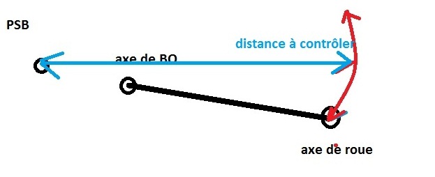

Gigi , j'ai dit que ta chaine me paraissait trop tendue
comme sur une routière
la distance entre le PSB et l'axe de roue arrière fluctue en fonction de la position de ce dernier
ayant explosé ma roulette de chaine sur l'Aprilia  🤬 , je fais toujours le controle suivant :
je démonte les amortos et recherche la position la plus éloignée de l'axe de roue arrière par rapport au PSB en manipulant ma roue à la main vers le haut ; dans ton cas , tu enlèves le tendeur )
à ça tu rajoutes 2 doigts  😄  et tu as trouvée la bonne tension de chaine que tu auras relevée bien sûr une fois tout remonté avant de rouler pour ne pas refaire la manip à chaque fois (  :cry: )

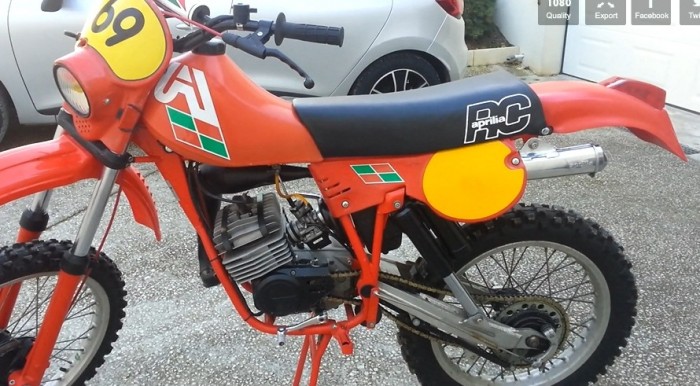

cela peut donner un truc étonnant et insoupçonné  sur le 80 Aprilia

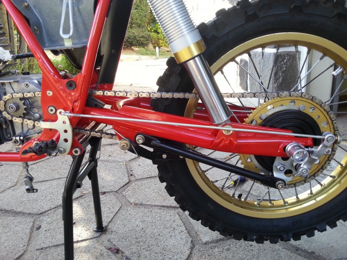

J'en ai profité pour monter un 12 dents en PSB.
Bien mieux en 12x56! 👍
TENSION DE CHAINE
Ben tu vois Sylvain, j'ai le tendeur qui tangente le BO maintenant... :(
Y a un diamètre de couronne en dessous duquel il ne doit pas falloir descendre...

Michel, t'es pas un artiste... Pas bon en dessin ! Là, plus la roue monte et plus la chaîne se détend ! Trop bas l'axe de bo.  ;)
Mais le principe est bon.  👍 . En résumé, la tension est maximale quand les 3 axes sont alignés.
