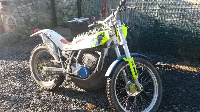

bon, c'est noel, j'ai pas resisté longtemps..........
une moto en regle, avec sa carte grise, juste les spis de fourche un peu gras, la bequille qui ne veut pas tenir la moto debout à revoir, et les plastiques qui ont du vecu.

Posté le 22-12-2014, à 18:04
Bin nickel! En look, c un mélange de KROO, la fourche ,garde b av bleu. Et roues à moyeux jaune, bas moteur bleu et 305/7 sur le look selle réservoir garde boue arr ,  même filtre à cassette , je parle entretien KROO en article, t'auras qu'à y jetter un oeil!  ;)

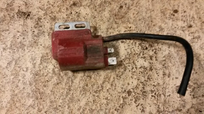

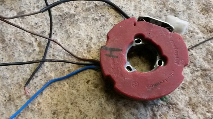

salut, bizard, j'ai du motoplat 😜 , l'allumage a du etre remplacé car il me semble bien que ce soit un ducati à l'origine.
relevé sur le volant moteur, motoplat electronico mini 6 hierro, par contre, la bobine, 2 fils uniquement, moulée de couleur rouge et je n'arrive pas à voir la moindre reference dessus.

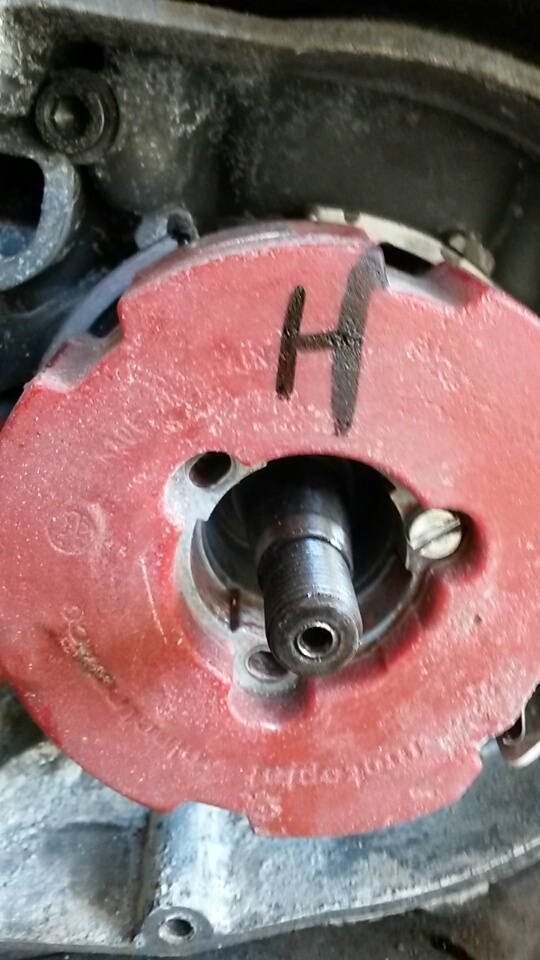

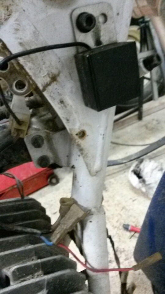

voila ce que j'ai, la bobine est bonne , je mettrais les valeurs.
pour le rotor et le stator qui sort en 3 fils pour l'instant je n'ai pas encore trouvé de mesures de references smiley_06
yaggy
yaggy
yaggy
on voit un petit trou dans le rotor, est ce ça le repere??
sinon, la personne qui aurait un allumage m'interesse, peux tu la contacter ou me mettre en relation avec elle, pour avoir le tarif avec le port que je lui fasse parvenir un paiement
je vais quand meme continuer à chercher pourquoi je suis en panne mais si je peux remettre en origine ou approchant,ce ne sera que mieux.

Posté le 04-01-2015, à 19:36
Ya en effet 1 p'tit trou, faudrait voir si t'arrive à rentrer 1 pige avec délicatesse, dans le stator en le tournant, ....le volant est + moderne, mais cest sur que le stator/bobine en résine rouge made in spain, est typique motoplat, faudrait tester tout ça, mais j'ai plus les valeurs, faudrait demander sur un forum ou ya des KTM anciennes. Sinon je te passerai le téléphone si chris confirme que le ducati complet 303 monte sur ton 125...je pense mais...chris si tu sais??

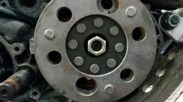

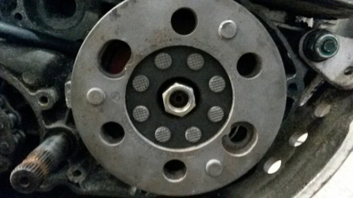

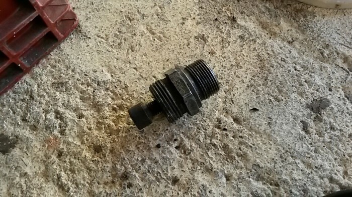

salut, je vous fait voir que j'ai demonté et mesuré
il y a un truc bizard, le noir aurait une resistance très forte et aurait certainement une diode, il y a un sens de passage du courant???
le seul truc positif de la journée, c'est que je me suis fait un arrache volant.
yaggy
yaggy
yaggy
yaggy
pour le reste, j'ai perdu le moral ,perdu dans les types de fantic, je n'arrive pas à trouver en neuf ou meme on occas quelque chose qui pourrait se monter dessus, je ne trouve que pour moteur mineralli :cry:
un allumage cross ou enduro serai t il compatible  ?
pour l'allumage de 240, repasser le volant au tour pour en diminuer le poids n'est pas possible?
Posté le 05-01-2015, à 20:05
Ouais, cest bien un vieux motoplat des années 80 avec le trou dans le stator et 2 fils de sortie , la rupture donné par le capteur se fait en interne ( stator) . Bien moins bon qu'un ducati!    Soit tu teste ta sortie 2 fils ( bobinage primaire ) et ta résistance est dans les normes, idem pour ta bobine. L'autre fil va à un petit regulateur condensateur et te donne le + alimentation éclairage  couplé à la masse................ J'ai souvent eu des misères ...sur ktm, soit la bobine ( mauvais retour de coupe circuit ,faut un interrupteur) soit le capteur très très fragile! Même bon en teste ...il peut être mort par fêlure interne! ...Donc je résume, tu prends les valeurs bobine primaire en allumage puis celle de ta bobine HT, et tu cherche sur un forum de marques mélangés style squadra regolarita forum et tu tapes allumage motoplat.  Ensuite pour un allumage remplaçant tu demande à Manu RacinG , c'est lui qui fait le max de pièces pour nos FANTIC France!  Soit t'es patient et tu achète un ducati 125 quand ya une épave ou en pièces sur Bon Coin....bonne recherche!
