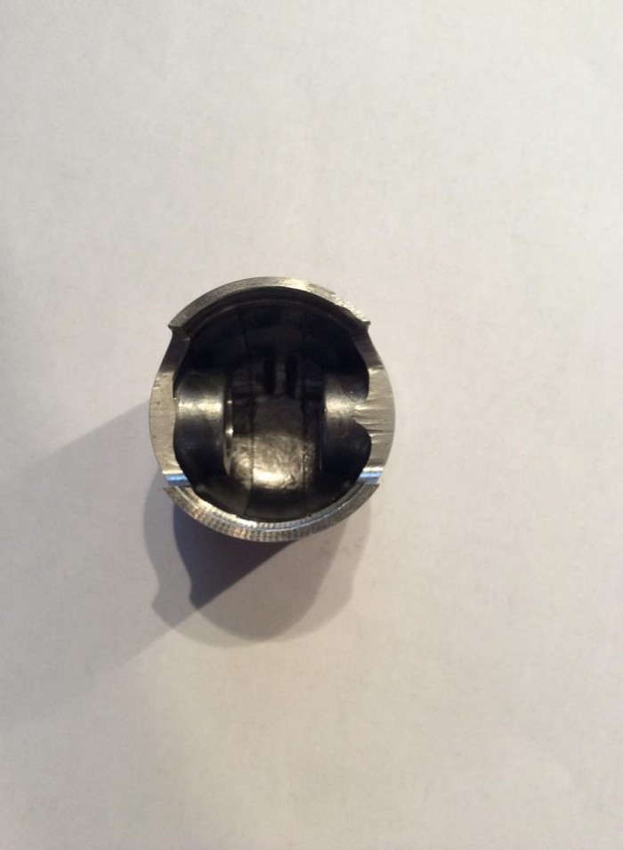

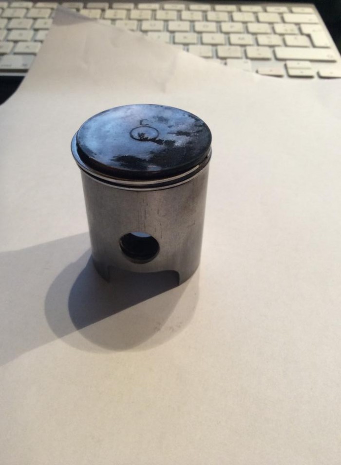

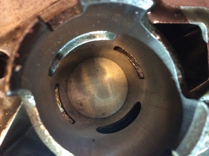

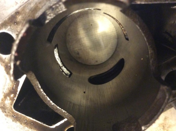

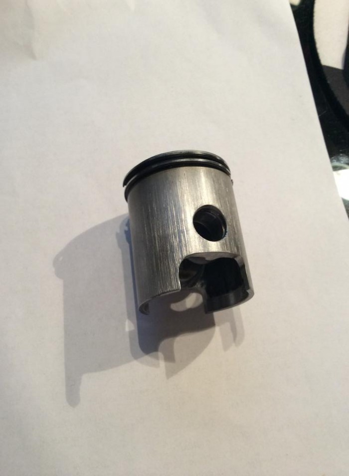

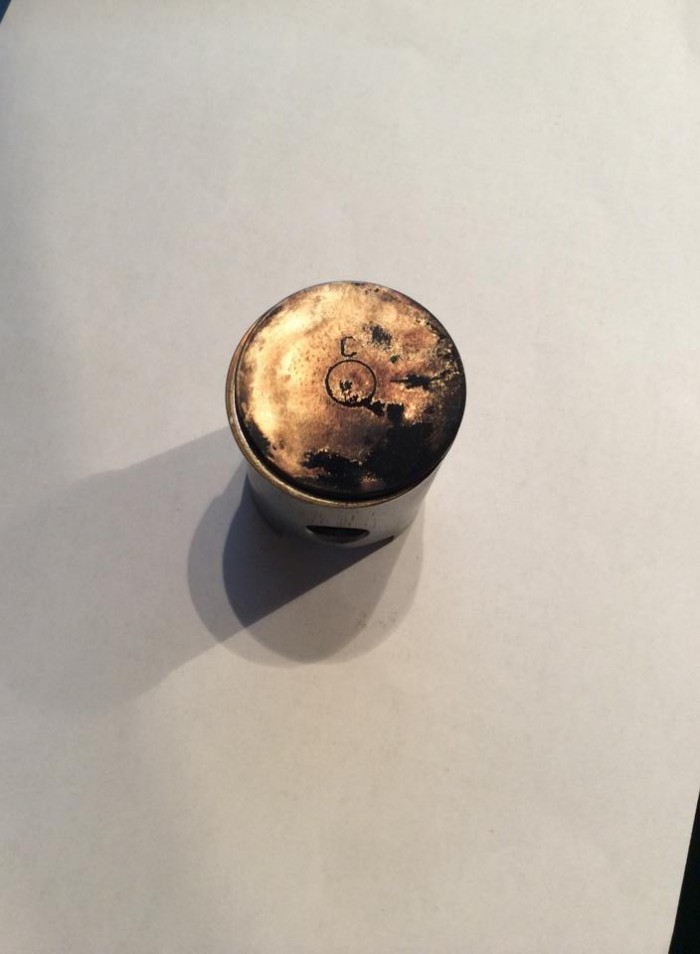

Je suis à la recherche de ce piston la car comme vous pouvez le voir sur les photos il est semble qu'il a serré, non ?  🙄  😳
Sur la tête on peut lire la lettre C, il comporte 2 segments et je n'arrive pas à le trouver, s'agit il d'un 2262 pour asso ou quelque chose de tout à fait different? Je rappelle que c'est pour mon tx 190 monté avec un cylindre pour carbu de 19.

Merci de me répondre au plus vite car je suis à pied !! 🤭  😄

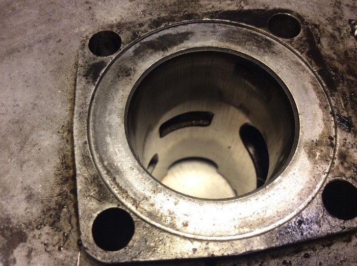

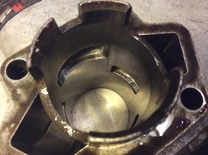

Dois je faire nickaliser le cylindre ? (quand on passe le doigt on ne sent pas les légères marques...)

Attention aux calottes plates ou bombées. Le tien à l'air d'un piston à calotte plate mais on ne voit pas très bien...
Moi, ça m'étonne un peu que tu ais ce piston sur cette moto mais après, les kits installés... je sais pas trop. :(

Oui en effet il est plat... et il y a écrit C dessus, je comprends pas trop, ayant remarqué que mon piston était serré je dois le changer mais aussi faire nickaliser le cylindre car il semble un peu sérré (tout ça parce que le vendeur me l'a vendu avec une pipe trop petite et donc une prise d'air...), une fois le cylindre renickalisé mon piston sera un B ou quoi ?
Je comprends vraiment pas  :cry:
Moto(s) : Fantic Caballero Regolarita TX 190 1977 monté en RC (20)
Posté le 16-12-2014, à 22:27
La lettre, ici "C", correspond à un alésage précis (diamètre). J'ai fait un sujet avec les traductions Lettre/Mesure en mm.
www.forumfantic.fr/viewtopic.php?id=265
Si tu refais nikasiler ton cylindre, tu peux prendre n'importe quelle taille de piston car la société te fera l'alésage/traitement en fonction du piston que tu vas leur envoyer.
Là où je suis un peu perplexe, c'est que j'espère que tu as un kit complet piston/cylindre/culasse. Je dis ça parce que si tu mets un piston à calotte plate dans un moteur RC ou même tx190, ça ne marchera pas car tu n'auras pas la compression requise. Ces ensembles cylindre/culasse sont étudiés pour du piston à calotte bombée.
Mais je ne suis pas spécialiste. Si quelqu'un de plus savant pouvait confirmer ou infirmer.... 👍

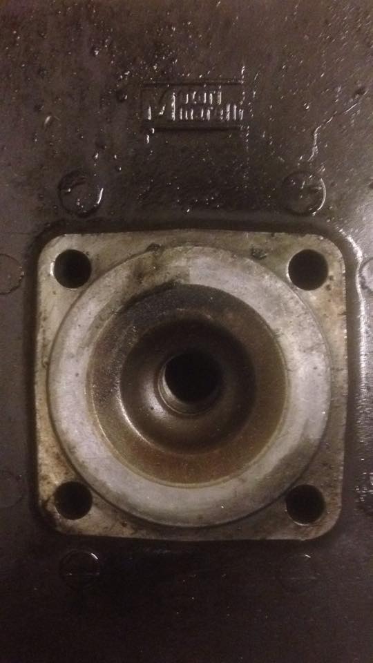

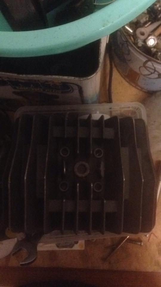

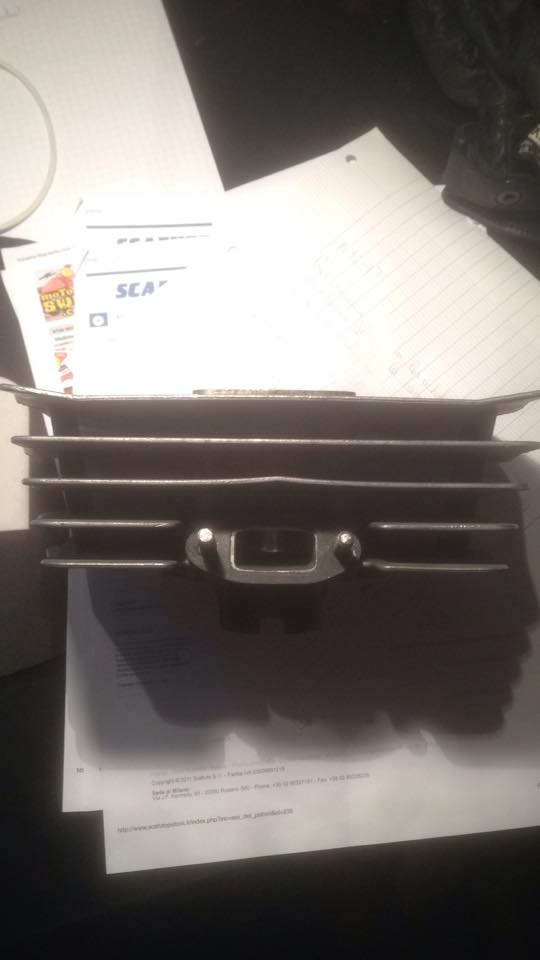

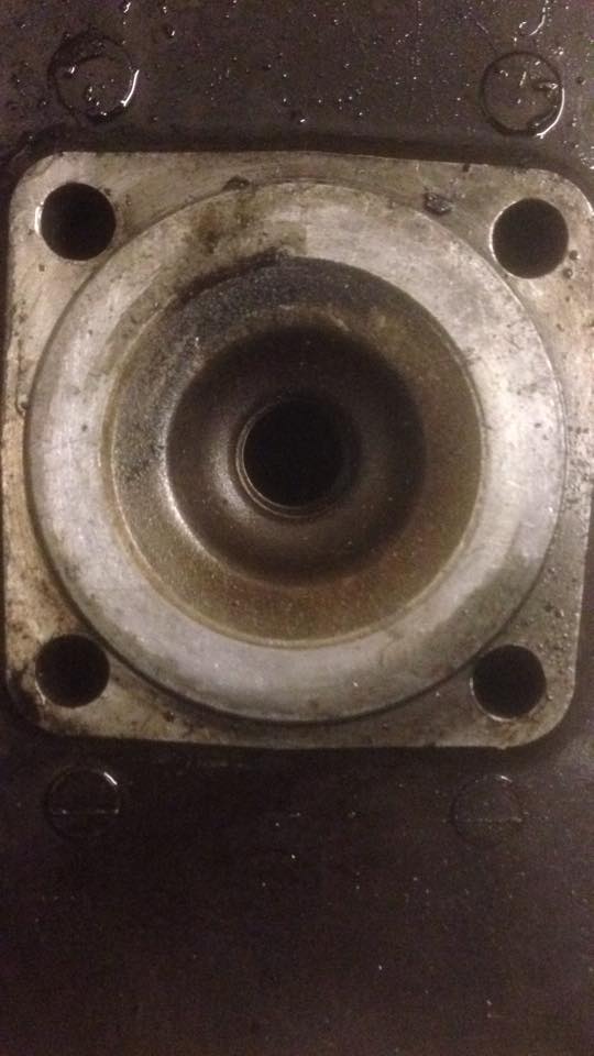

Il y a plusieurs taille de fut pour les cylindre Mina / Fantic, 54 mm en général pour Fantic et 48mm ( et de rare en 52mm ) pour Mina. Post une photo de la chambre de ta culasse et une photo de ton cylindre ( exterieur )

Posté le 17-12-2014, à 12:18

Posté le 19-12-2014, à 19:44
Ton cylindre est un kit 19 radial,tu peux y mettre un piston tete plate de chez cyclo collection.
Vérifie ou fait vérifier par un pro ,il y a eu des kits en fonte,et ceux-ci se peuvent de réaléser.
Je distingue mal sur les photos,le tien à l'air d'etre en fonte.

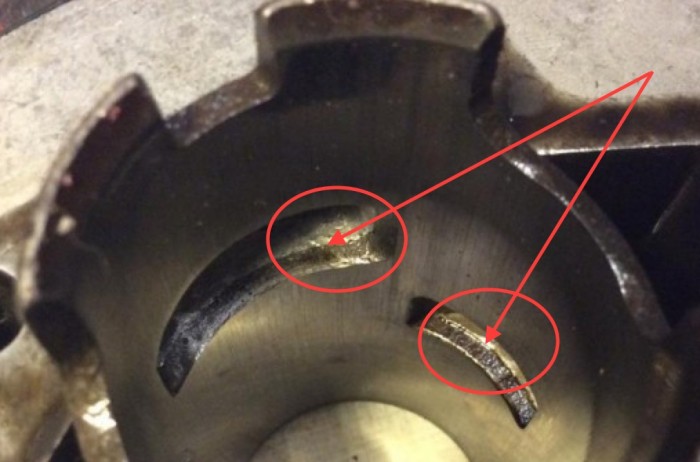

Oui bizarre ,de mémoire  ( mais on vieillie ...) les admissions rectangulaire étaient sur des cylindres chemisés fonte  🤔 mais bon pas sur  :(
Posté le 19-12-2014, à 21:29

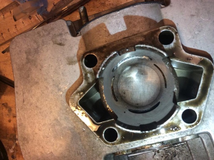

Selon moi, ce cylindre est bien chemisé en fonte. Regardez la couleur sombre du métal par comparaison avec l'alu du cylindre à l'extrémité des flèches.
Piston fantic TX 190 cylindre 19
331331 messages 136136 images
Posté le 19-12-2014, à 21:53
Comme dit Hervé, chemisé fonte.
Ca se voit aussi au niveau des transferts où la cloison est réalisée directement avec la chemise.
Donc pas de nickasil.... Piston neuf et réalésage.
