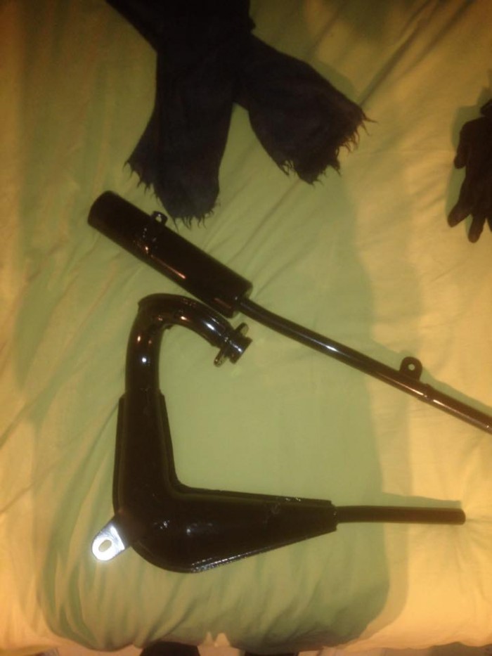

Voilà dans les pièces qu'on m'a vendu avec mon Caballero 50 il y avait un pot
Cependant ce dernier semble être bien different de mon pot actuellement monté sur mon tx 190 qui est comme celui sur cette photo (partie chromée à la sortie du moteur)
Pot échappement TX 190

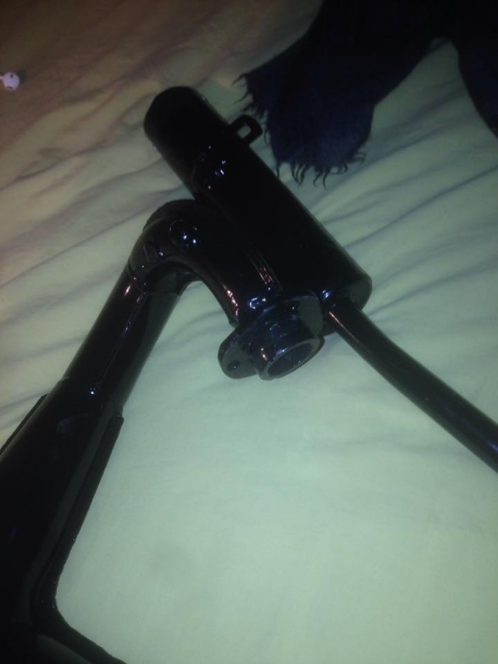

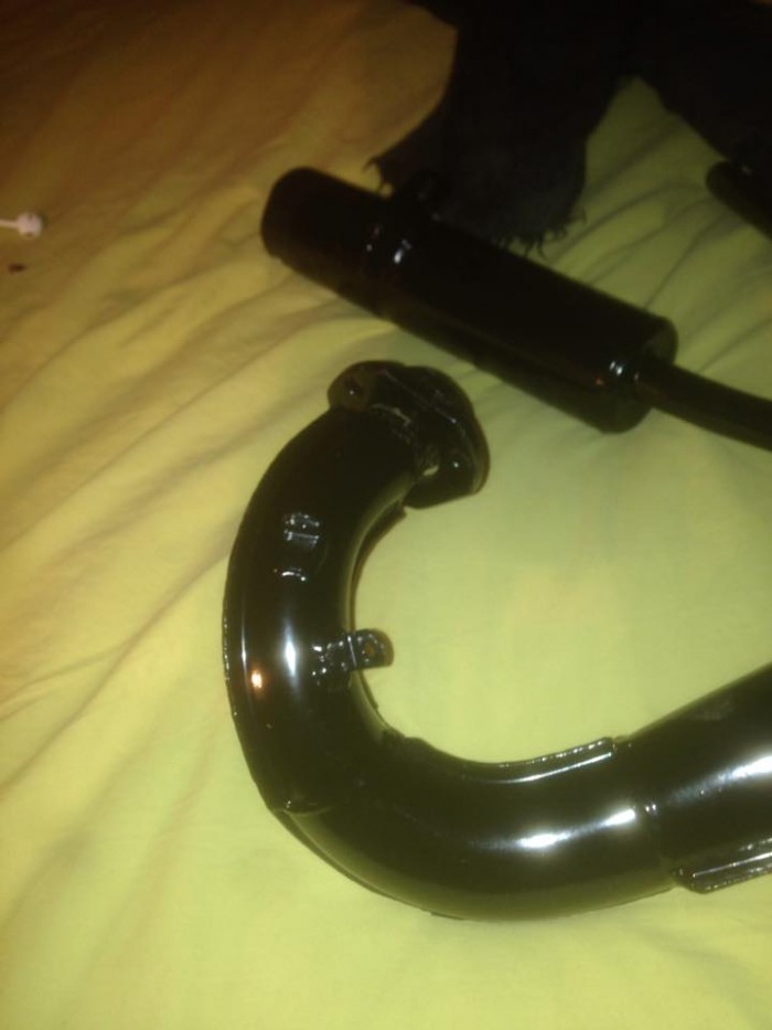

Celui que j'ai en plus est comme ceci
La sortie du moteur est bien plus large que sur le pot avec la sortie Chromée
Qu'en pensez vous, je peux monter ce pot sur mon fantic, cela améliore t'il les performances etc ?  De plus ayant une boite de gicleur allant de 75 à 98 je peux faire mes réglages mais cela en vaut il vraiment la peine ?
Enfin j'ai une autre question, les pignons de sortie de boite sont ils spécifiques fantic ?  Car j'aimerai rajouter une dent...
Merci !!!  😂  👍

Bonsoir Carlotti , ton échappement ressemble fortement a celui d'un Mina Corsa Corta , je serais toi je le mettrais de coté pour un moteur plus puissant que le tiens . Pour ton moulin en 19 celui d'origine préparé iras très bien ( Vidage de l'intérieur dans les règles , soudage en bord a bord de la sortie chromé avec l'autre morceau afin d'éviter la restriction dû a l'emmanchement , etc .... , faut que les gaz "file" vers la sortie sans encombre  🤭    ) , l'avantage des échappements de Fantic c'est que leurs "volumes" sont quasiment identiques que ce soit sur les versions cyclos ou compétitions , tout ce passe a l'intérieur et ça aide !  ;)  Trouve un bon soudeur et ensuite réglage carbu bien sûr .  😀

Pas de quoi , je l'ai déjà fait a plusieurs reprises avec de bon , voir très bon , résultats a la clés  . Pour ton autre échappement (Look Mina CC ) c'est une forte présomption que j'ai ,  pas forcément du 100 % .
