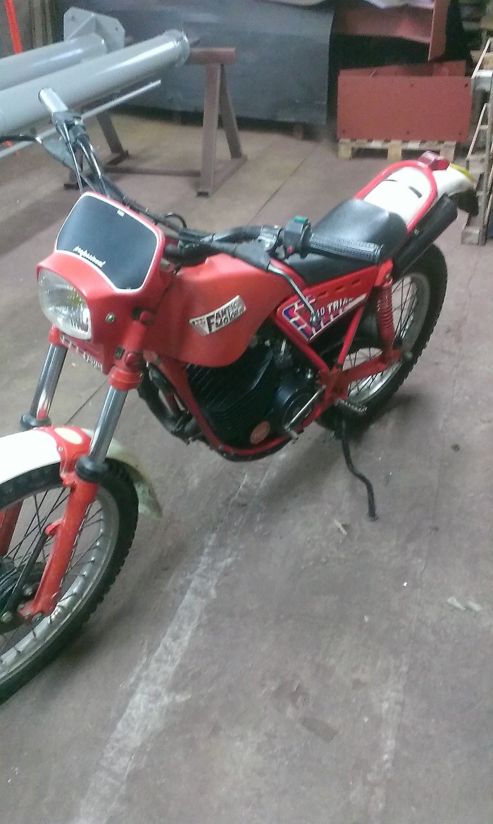

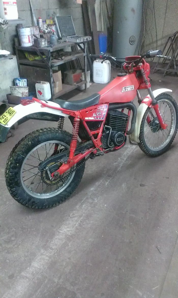

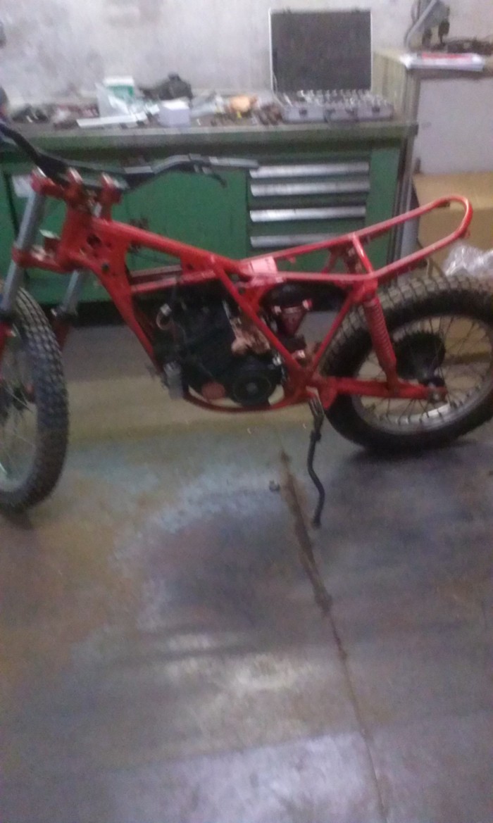

Photos de la belle à l'arrivée
restauration 240 pro 1984 ERIC88
Apparement, j'ai l'impression qu'il y avait un garde boue de 200 à l'arrière.
Je démonte

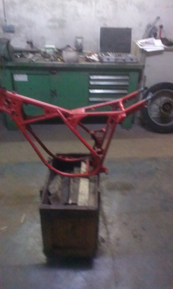

Modif de la boucle arrière

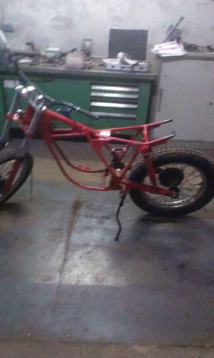

Je démonte encore, ça va vite, il n'y à pas grand chose

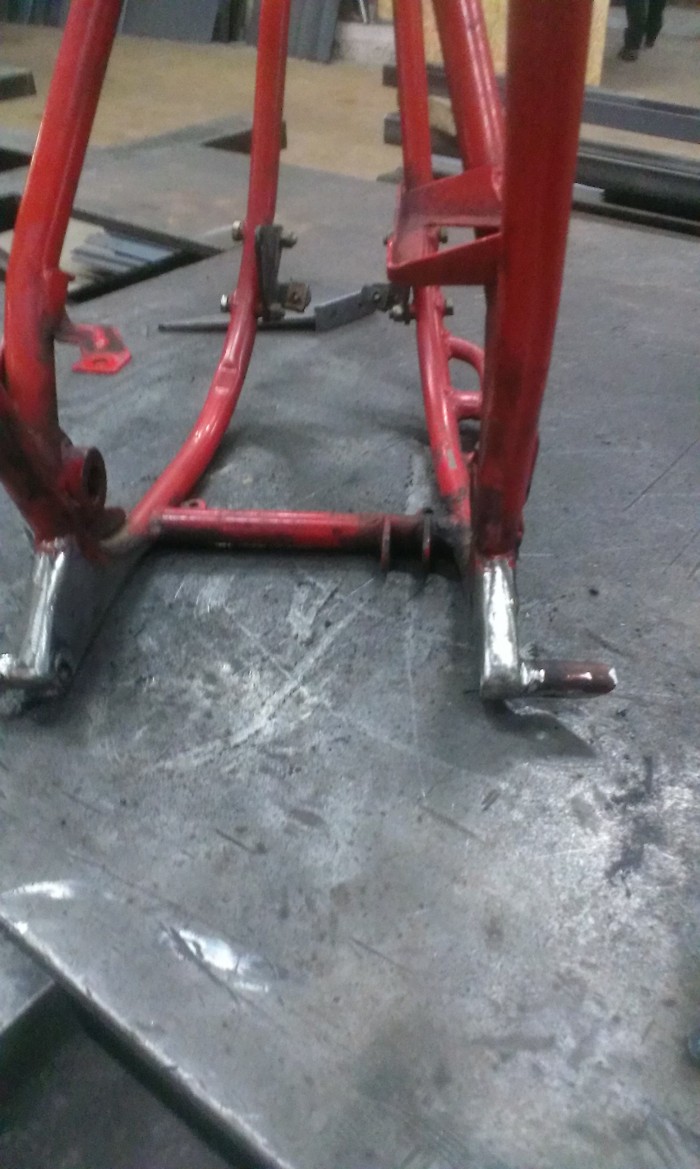

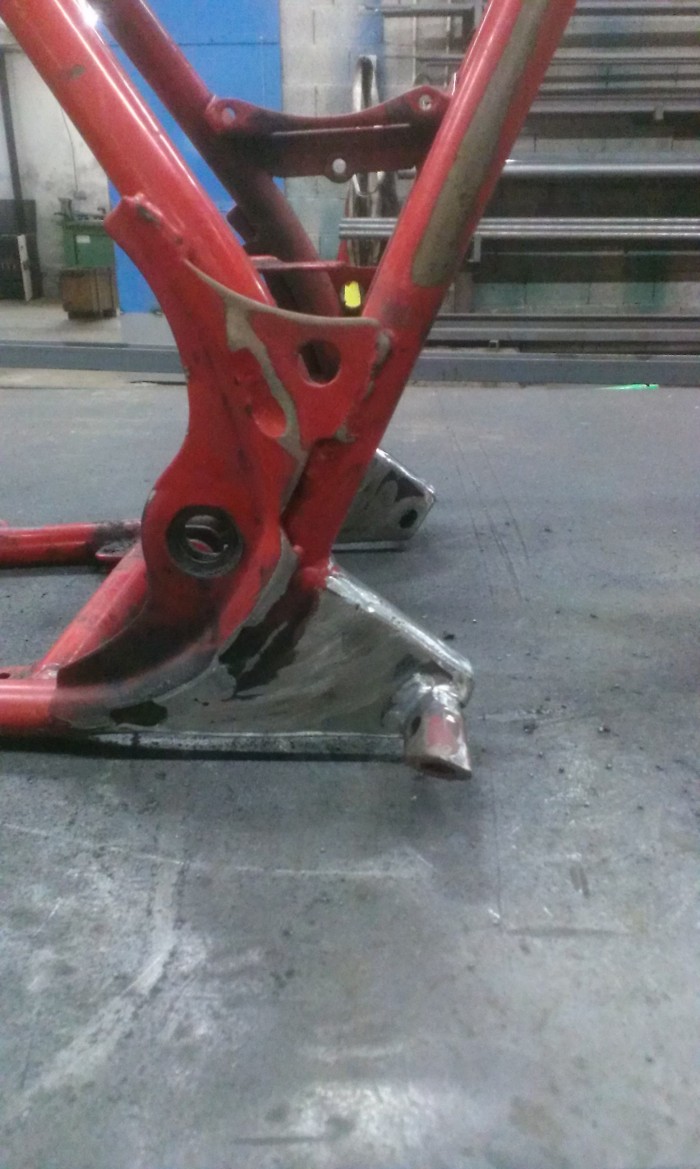

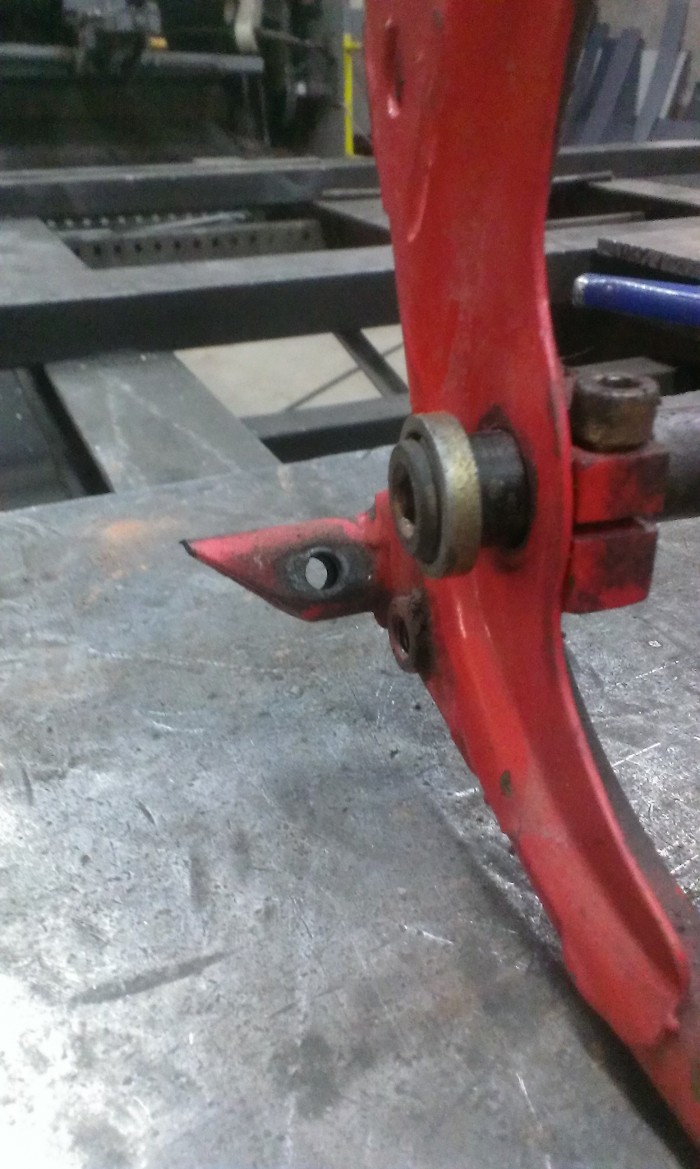

Démontage du bras oscillant avant modif repose pieds

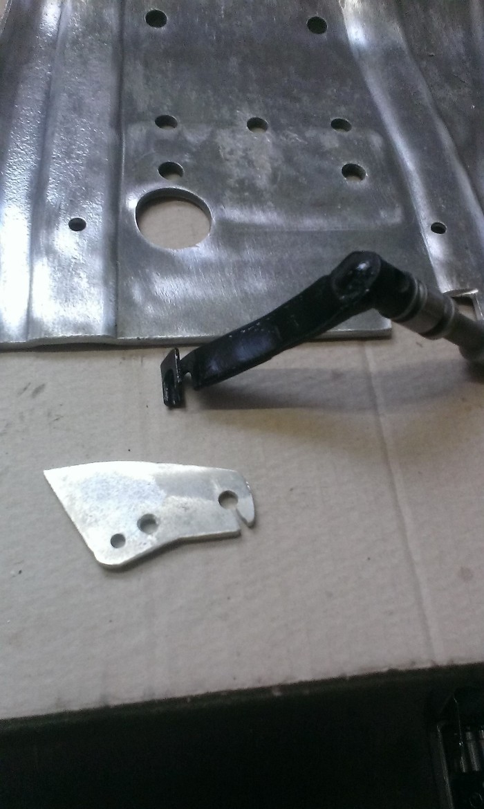

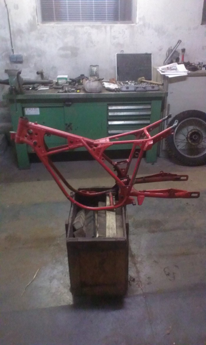

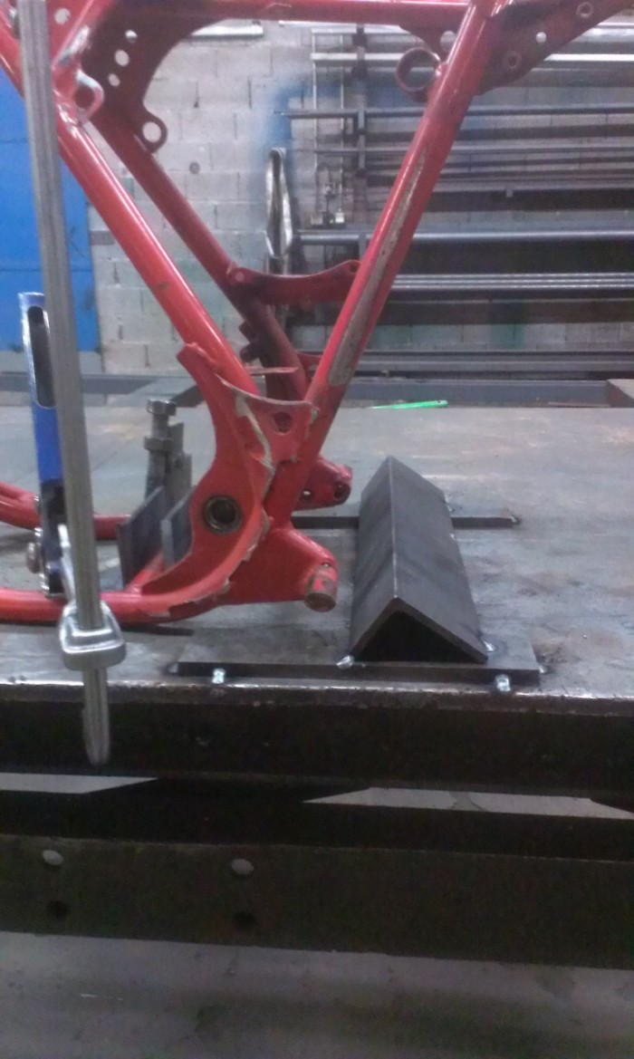

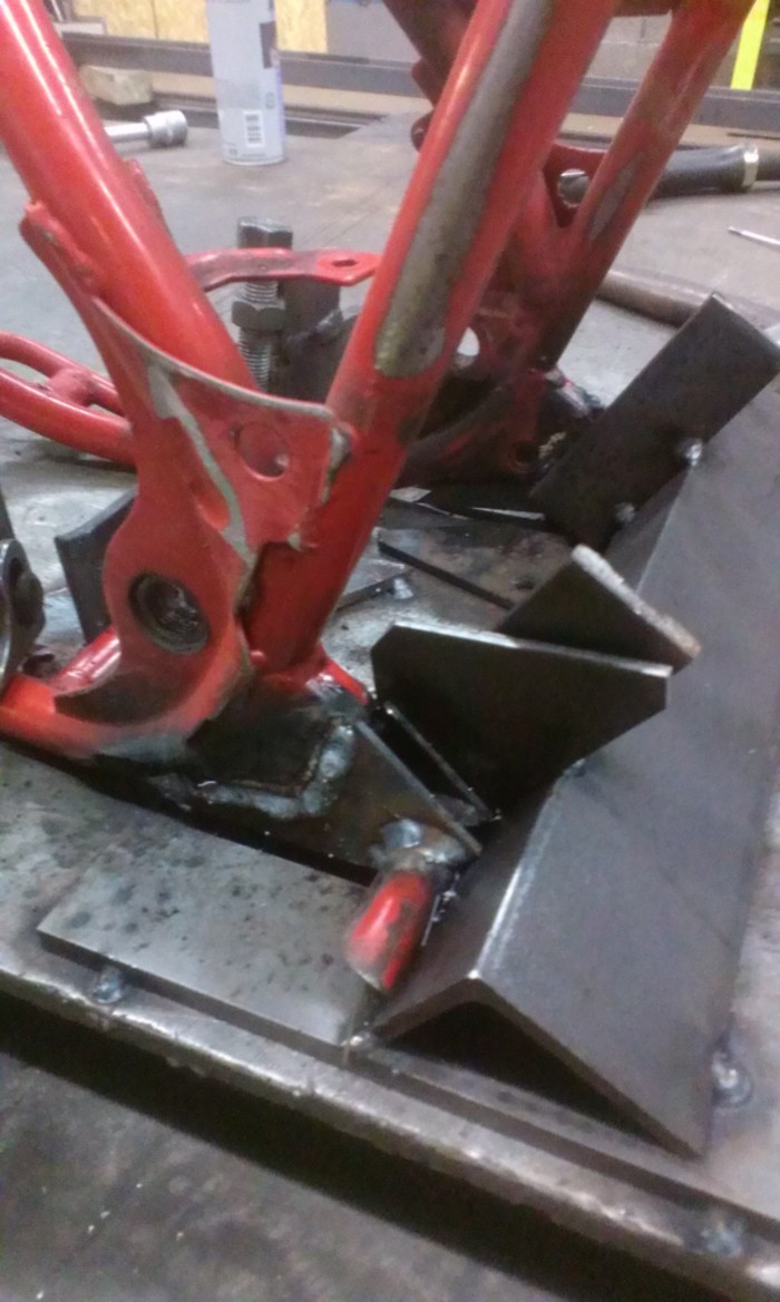

Je pose le cadre sur le marbre, l'imobilise et positionne un gabarit pour reculer et descendre de 2 cms les repose pieds.
J'enlève le cadre du gabarit pour découper les 2 supports de repose pieds et je refais 2 caissons en tole ep 3mm dans le prolongement de ceux d'origine, je replace les 2 supports de repose pieds comme à l'origine, meulage et voilà.
Voilà, j'ai coupé aussi sur la colonne de direction le blocage de direction.
J'ai déplacé aussi le support de béquille sur le bras oscillant, raccourci la pédale de frein et le sélecteur.
Le tout est à la peinture époxy depuis hier.

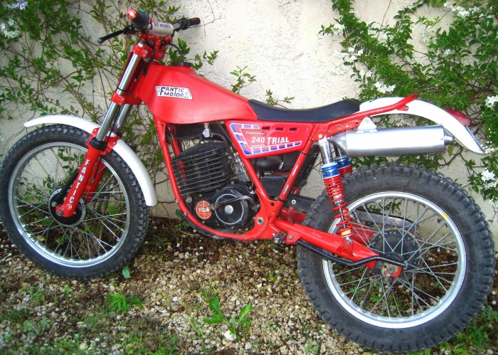

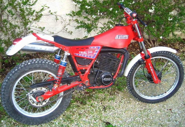

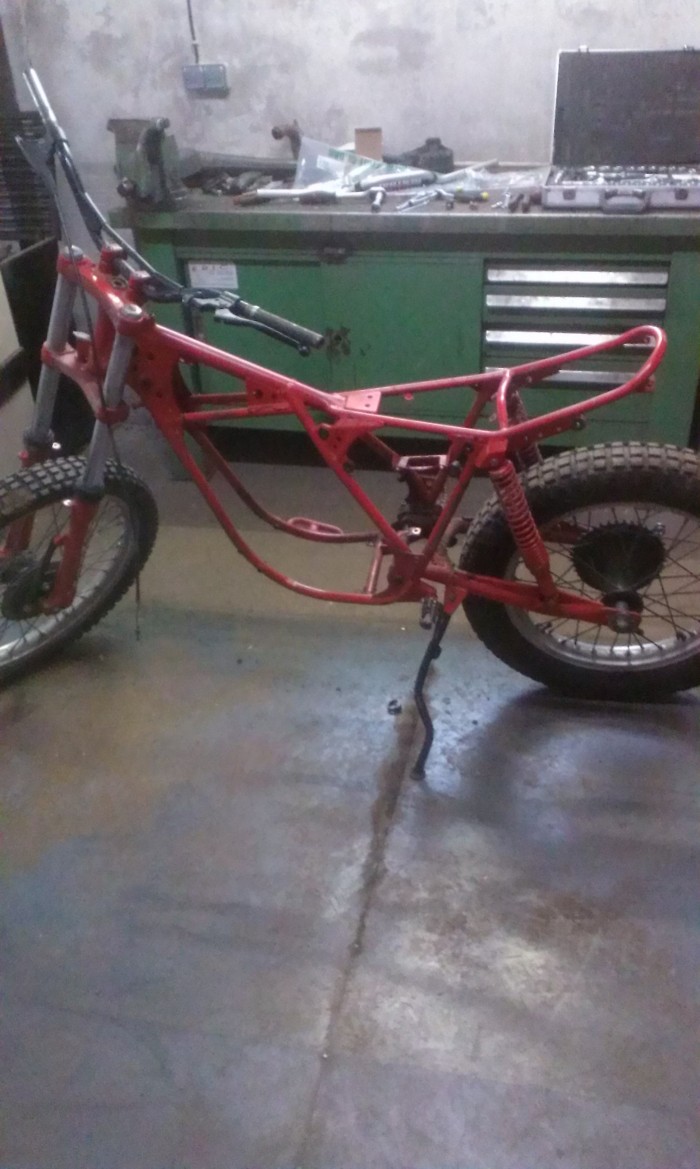

J'ai mon 240 Pro depuis 1 an maintenant et je l'ai fais évoluer doucement (Amortos Magicals, kit HFS dans la fourche et silencieux alu) sans restauration puisqu'il était nickel.
Je pense aussi faire une opération sur les cales pieds mais je vais d'abord m'occuper des roulements de vilo qui commencent à chanter un peu trop fort à mon goût  😜
Voilà tel qu'il est en ce moment

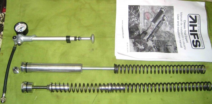

Une tite photo du kit HFS
L'intérêt de ce montage est que tu as une réserve pneumatique qui a pour but de régler la détente de la fourche  😎
Tu peux aussi bien sûr régler la précharge

Il est super beau ton 240, je vais recevoir la semaine prochaine mes MAGICALS RA aussi, ainsi que le kit pour la fourche MAGICALS.
Ca doit être le même principe que ton kit HFS que je ne connaissait pas .
Tu as monté des 360 d'entraxe ?
Le garde boue AR est un GONELLI ?
En tout cas ,elle est superbe, la mienne ressemblera à la tienne, j'ai aussi le silencieux WES dans les cartons et tout le reste, elle est remontée à neuf complète, le cadre est à la peinture époxy avec les accessoires, je pense la remonter à Noel .

Posté le 13-12-2014, à 21:45
Merci les gars  ;)
Je vous confirme que la fourche en version d'origine est bien moins que moyenne  :(  :(
Le kit magical donne aussi entière satisfaction  ;)
Pour les amortos, en accord avec Julien de "tout trial" j'ai mis des 350.
C'est vraiment un bonheur total  😍  😍
C'est souple, ya de la détente, on sent bien la motricité du train arrière.
Le GB est un Gonelli. Ça lui donne un look que j'aime bien.
Je pense que c'est une bonne idée les jantes or et tubless à l'arrière  ;)
Pour les reposes pieds je suis preneur d'infos. Côtes des pièces que tu as rajoutées et soudées.
Photos de face pour bien comparer avec les miens qui ont été reculés mais pas abaissés.

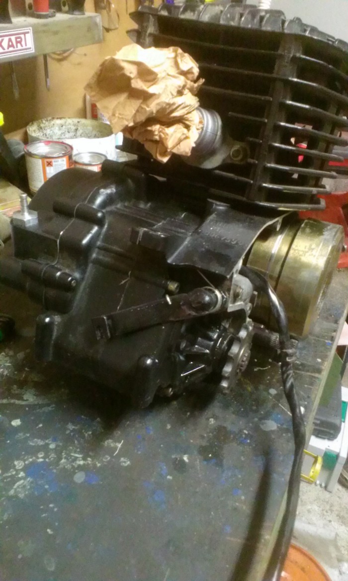

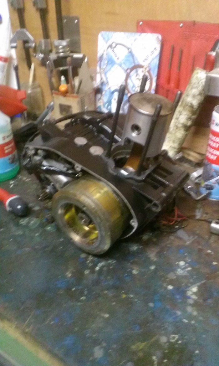

Fait pas beau ce matin, je me suis occupé après la biellette d'embrayage, l'arret de gaine et cet après midi, démontage culasse cylindre et néttoyage du moteur + vidange boite .
Je préfère assurer, j'ai bien fait !

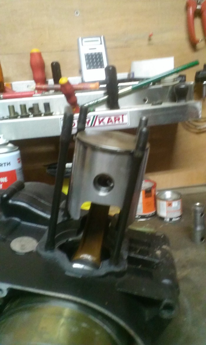

Bon, le piston est bien neuf, joints roulements neuf, pas de problème, pas de jeu en sortie de pignon, allumage .
J'ai un petit défaut sous un transfert d'admission sur le cylindre, heureusement que j'ai démonté, je vais le donner à un très bon mécano moto du coin pour qu'il retouche ça, j'en profite aussi pour lui filer le carbu, un petit coup d'ultrason ne lui fera pas de mal avant le remplacement des joint et du GP .
Les photos des modifs
Merci Chris pour l' info ,démontage de la biellette toute simple , j'ai rallonger de 25mm et fait la rallonge d'arrêt de gaine dans le reste de l'alu du sabot .

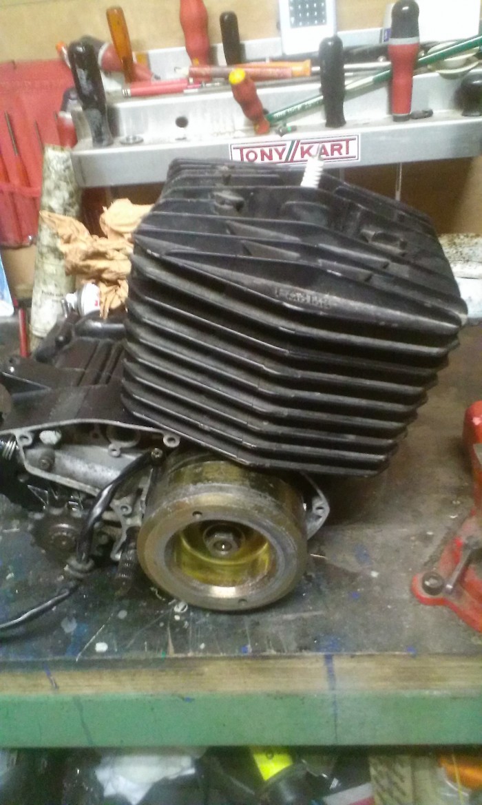

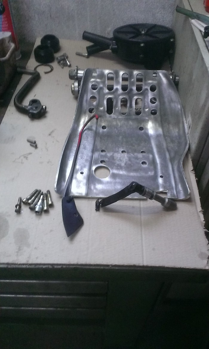

Vu que je n'ai plus rien à faire sur la partie cycle, j'ai attaqué le moteur .
Le sabot, je l'ai acheté 30 € sur le BC la semaine dernière, ça doit etre un de 303, je l' ai raccoucie de 50 mm à l'arrière, un petit cran pour le tendeur de chaine, 2 trous pour la fixation en dessous et il faut que je rette un peu de matière pour les fixation avant, les pattes de fixation d'origine tombent en face de 2 oblongs sur le sabot .
Je l'ai brossé et voilà le résultat .
Pour le volant magnétique, je vais surement le faire, il n'y en à par pour long .

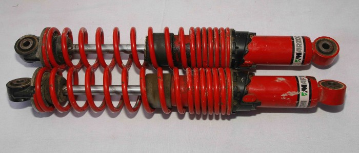

Ah bon ? Pourtant Chris, je peux t'assurer que mes marzo d'origine faisaient 350mm.
Il y a peut-être eu les 2 montages ?
Bon après, vu qu'ils sont montés presque verticalement, l'incidence sur la chasse et le débattement restent minimes.
Posté le 14-12-2014, à 20:26
Quand je suis passé des 350 installés sur ma machine aux 360, je l'ai bien senti ! Curieux tes Marzo en 350 d'origine  :(  Ceux que j'ai aussi d'origine font 360 et ce n'est pas la seule paire utilisée.... Il est possible que les premiers soient montés en 350... vu que la dimension constructeur n'est jamais stipulée, il est difficile d'avoir des certitudes  ;)
Posté le 14-12-2014, à 21:00
Moi aussi, j'ai mesuré mes amortos d'origine, ils font 350 mm , pourtant c'est un modèle 84 , par contre, quand j'ai démonté la fourche, j'ai 2 spys par fourreau !
Bon, ce n'est pas grave, j'aime autant avoir 1 cm de plus de deb .
Bye

Posté le 15-12-2014, à 11:19
Sur mon 300 les Marzos d'origine en 350 mm actuellement j'ai des Magicals en 360 mm mieux pour l'angle de chasse !
