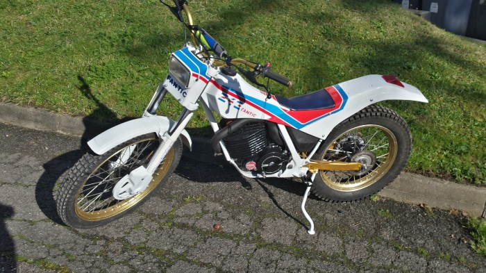

bienvenue a toi et profite bien de ce 303 , je viens de finir de remonter un 243 et j'ai deux problèmes l'amortisseur fatigué et l'autre le carbu , la moto marche très bien mais elle na aucun changement lorsque je tourne la vis de richesse, STP si tu  a l'ocasion de regarder ton carbu car on doit avoir le même un PHBH 26 SD et j'aimerai savoir si ton puit d'aiguille est bien  un BN 264  d'où la référence chez Bosisio  motori et  40348007850 et l'aiguille ca référence X 44qui est marqué dessus et la référence bosisio motori 90079477044 , . c'est un peut du chinois tous ca mais si tu a l'ocasion de voir ca sur ton carbu , faut avoir une bonne loupe pour regarder. merci et a bientôt .
66 ans168168 messages 8484 images
Posté le 01-12-2014, à 07:34
243 fini de remonté
presentation de mon 303 et de moi
Posté le 01-12-2014, à 15:50
Entre les 243 et 303, les deux carbus sont idem, seul le gicleur principal est différent mais c'est bien une X44 sur un BN264. Pièces dispo chez dellorto.fr
Posté le 01-12-2014, à 18:22
merci chris , je pensais ca aussi mais après avoir changé tous les joint je vais devoir acheté tous les reste même le pointeau et son logement, la moto ne varie pas en régime même si je vis a fond la vis de richesse ou que je l'enlève , elle marche pareil ,bizarre surtout que tous les gicleurs sont nettoyer je vais vite passé une commande .
Posté le 01-12-2014, à 18:35
Tu as vérifié le torique de la vis de richesse ?
Posté le 01-12-2014, à 21:29
Il est bouché par quelque merdouille son conduit, sinon yaurait 1 minimum d'effet sur un devissage totale!
Posté le 01-12-2014, à 21:35
bon ben je crois que je vais redémonter et vérifier ce que vous me dite ces curieux car encore ce matin j'y ai soufflé dedans et pour le torique il on tous été changé .
Posté le 01-12-2014, à 22:19
bon et bien j'ai de suite redescendu dans l'atelier mis le compresseur en route démonté la vis de richesse et j'ai soufflé ensuite j'ai redémarer la moto avec la vis de richesse a fond j'ai attendu quelle chauffe un peut et j'ai trouvé un résultat satisfaisant ,je continuerai demain mais je pense que vous avez bien vu les gars , félicitation vous avez bien ciblé la cause , lorsque j'aurai tous changé aiguille puit d'aiguille plus le pointeau je pense que je pourrai faire un bon réglage. merci encore.

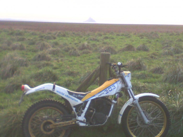

Posté le 14-12-2014, à 18:17
belle balade la moto marche trés bien.Pas besoin de changer la bobine ouf .
Juste un ralenti qui ne va pas faut changer le gicleur.
Un grand merci a vous tous.En plus j'ai bien recu la doc de la lecture en prévision.
Moto(s) : fantic 303
Posté le 14-12-2014, à 19:15
Jvois que tu peux escalader raide!! C'est pas le mont st miche au fond?? 👍 Jolie selle signée michaud!!..
