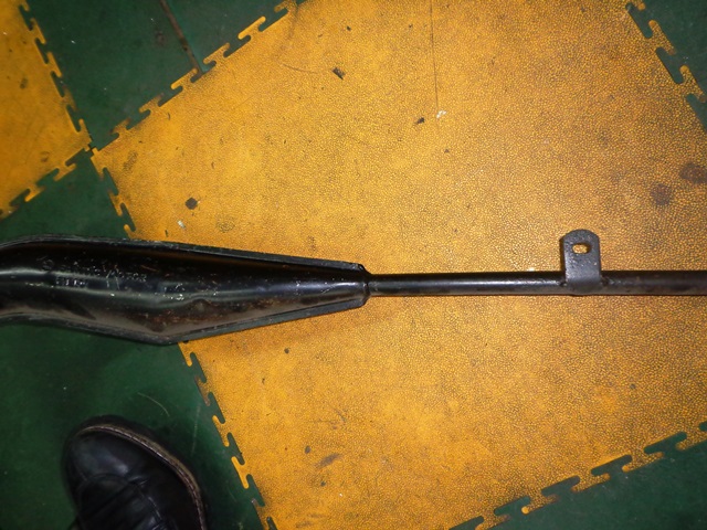

P'tite question, manque pas une patte là ? tube de fuite ?

pour le pot je dirais ...
68 ans388388 posts 7676 images
Posted on 27-11-2014, at 18:57
oui je pense aussi fin du pot juste avant tube de fuite comme sur les autre fantics en générale ! ;)
TEAM  PAYSANTINI  la passion avant tous , faire roulé des moto de ma jeunesse c est déjà un grand plaisir .Bike(s) : des motos de ma jeunesse
62 ans527527 posts 632632 images
Posted on 27-11-2014, at 19:10
La patte qu’il te manque, est celle qui vient soutenir le tube de fuite, et de ce fait, le silencieux.
Parce qu'il le vaut bien, mon Mik 75...
Si tu en veux une, je peux t’envoyer (cadeau) celle-ci, que j’ai récupéré sur un cadre HS.
Tu n’auras plus qu’à la souder elle est déjà toute faite. 👍

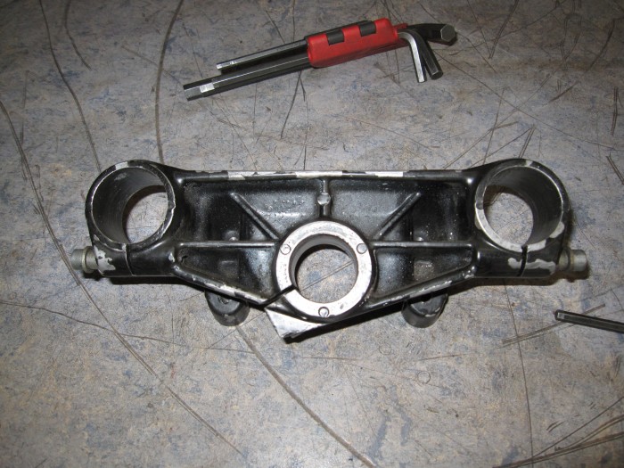

Bon, quelques questions...et c'est pas fini !
Il y a sur le Té sup ,deux entretoises avec les btr du haut ?? pour un support compteur d'un coté ,et   🤔 ..

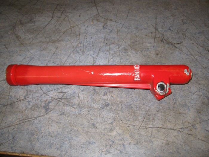

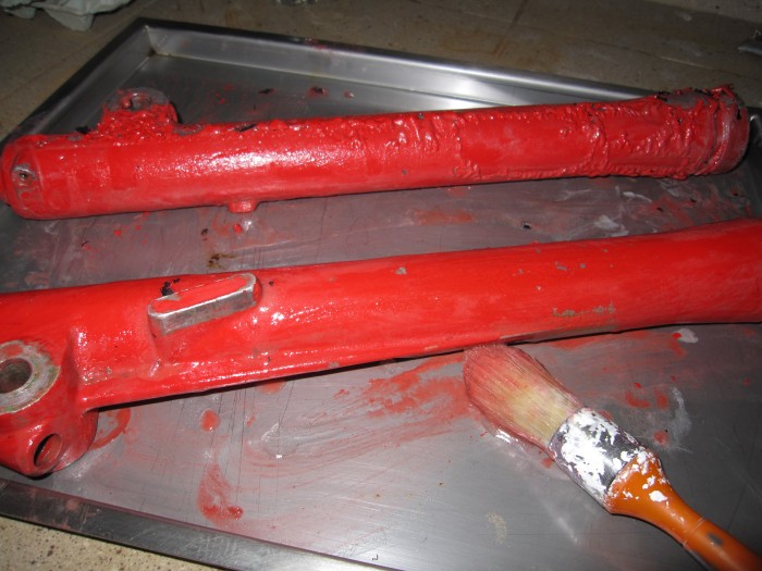

Je souhaite,faire mes fourreaux " poli/brossé " , je pense décaper l'epoxy ( costaud à l'époque la barbouille chez Fantic  😜 ),mais sur tout les décapants V33 et autres..chimique il y a une réserve concernant l'alu ,quel est le risque ?
Je ne vais pas les sabler car le petit artisan qui me fait ça pour une petite poignée de sesterces, sable plus des tracteurs que de l'alu, j'ai peur que cela fasse " coup de chevrotine .

En ce qui concerne les fourreaux, tu les fais tremper dans le décapant et tu finis à la brosse métalique pour le plus résistant. Moi, j'utilise des brosses métal de diam 200mm sur touret. Comme ça tourne vite, ça ne fait pas de grosses rayures sur la matière comme une brosse à main, par contre ça bosse comme dix et proprement. Pas de contre indication du décapant métal sur alu.

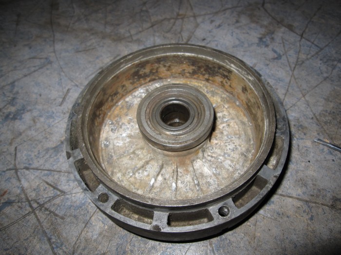

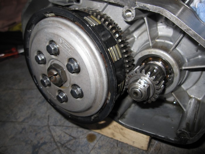

Suis passé à autre chose le temps de comprendre . Avant le démontage le moteur était un peu bruyant smiley09 je pensais à la cage pied de bielle ....bein non c'est l'embrayage, un jeu de pas possible  ( pas en latteral ) , donc démontage .

652652 posts 228228 images
Posted on 03-12-2014, at 19:18
mesure ton jeux si tu peux avant de démonter  ...
bon courage ...  🤭
64 ans492492 posts 145145 images
Posted on 03-12-2014, at 20:21
Oui c'est fait ,ya un doigt  🙄  😄

Finalement c'est le gros orteil  😜 donc pendant que la salle de jeu va se refaire une fraicheur, on va s'occuper des gambettes 😉 et Hop une p'tite épilation à la cire V33 !!
Par contre sur le flacon " gratter après 30 '"  😡  turlututu chapeau pointu  😳 il faut au moins 3 heures avant qu'il se passe quelque chose ..bien un  truc de gonzè....... 😜  😄

D'un autre coté la peinture d'origine est quand même costaud !  ;)

Oui et plus il fait chaud (raisonnablement), mieux ça se passe  ;) Ne pas hésiter a mettre la dose si c'est pas un bain de trempage. Un peu d'huile de coude derrière et ça va le faire  😎
