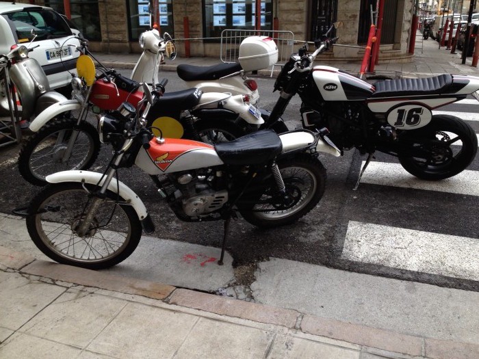

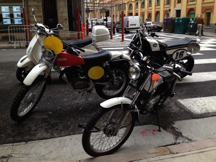

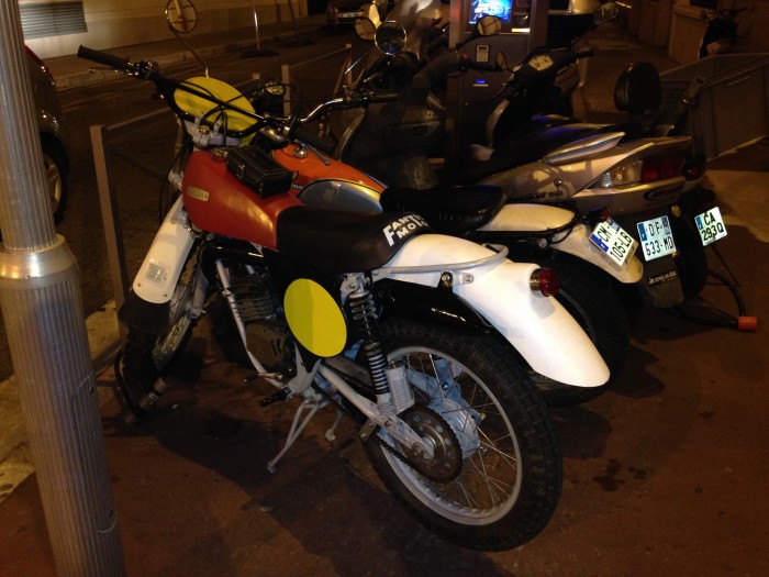

Bonjour je m'appelle Hector et depuis mes 14 ans je rêve d'un fantic (j'en ai 17). Cet été ayant travaillé pendant presque 2 mois sur une plage (J'habite Nice) et ayant vendu mon dax chinois je me suis dit pourquoi ne pas m'acheter un Fantic. J'ai donc fait des recherches, sur Subito d'abord puis sur Leboncoin. En cherchant bien j'ai trouvé la moto parfaite à mes yeux...
J'ai donc contacté le propriétaire de la moto et je lui ai fait une offre, il a certes mis du temps à faire les papiers mais j'ai enfin eu ce Fantic ! Le mec, un passionné avait pas moins de 37 motos de trial et d'enduros et restaurait ces dernières.
Il m'a donc vendu le Fantic avec des tas de pièces (cadre fourche 2 réservoirs un moteur de 22 RC un cylindre compact System des pistons, des pignons etc) En gros presque tout ce qu'il faut en faire une deuxième. Enfin voilà je suis maintenant super content de ma moto !
Ah oui au fait c'est un TX 190 avec moteur de 19 (je vais surement mettre le 22) qui a été refait de A à Z
Voici des photos avec le Honda Tl 125 de ma mère et la KTM unique de mon père...  👍

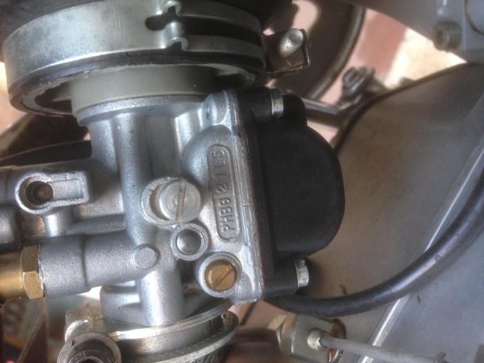

Je me posais juste une question concernant ma carburation je dispose d'un carbu soit disant de 19 (le vendeur me l'a affirmé) comme j'ai le cylindre de 19 mais pourtant mon carbu se nomme PHBG 21 CS, je ne comprends rien ! C'est un carbu de 19 ou de 21 ?   🤬

Tu as ce type de carbu  ( lien dessous ), c'est pas l'idéal, c'est à la base un carbu prévu pour des moteurs à graissage séparé.
www.dellorto.fr/produit-430-02633-carburat...
2% pour le mélange ;)

PHBG 21 CS, comme son nom l'indique, 21 mm. Mais ne t'inquiète pas, ça va aller.
Comme l'écrit Sylvain, s'il a les prises pour l'injection d'huile séparée, mieux vaut les condamner pour éviter les prises d'air.

Oui, comme dis rv, faut boucher dans un 1 er temps l arrivée d'huile prévue, sérieusement. Et dans un 2 ème temps,si ton kit est 19... mets un 19, car ta carburation sera moins top avec un 21,qui amène plus de Volume à  ton moteur ....inutilement. Par contre s'il est en be, vu que ton père bricole,tu peux le realeser en 22 et mettre les gicleurs adéquates pour ton kit 22.( ou en acheter un neuf , tu seras tranquille!!). À 14 ans j'ai eu un p'tit caballe de 77 je crois, kit 19, ..le gars d'avant avait mis un 22, allumage électro greffé,tout était mal réglé et aléatoire...moi novice en bricole..et mon père que dalle aussi...que..des..galères..mais là, t'es sur LE SITE DES FONDUS DE ..PF!!...(pisse feu ) qui comme son nom l'indique ,n'est pas une maladie venerienne, ( chaude pisse) ..mais indique le Caractère des p'tits moteurs à s'énerver et à cracher des watts EFFICACEMENT par de bons réglages et les p'tits trucs à savoir 👍

Gardes ton carbu de 21,ça ira bien avec un cylindre 22.
Sur mon cylindre rc 20,j'ai un 19,et le moteur marche tres bien.Rembar et RVpeuvent temoigner.
