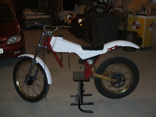

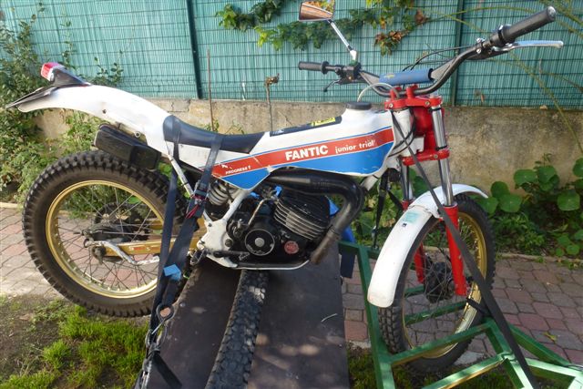

J'ait du metre des photos de mes jouets quand je me suis présenté
et je sait qu'une belle resto prend beaucoup de temp, j'en ai une cela fait 2 ans que je suis deçu
Celui la c'est pour ma fille roulé, avec le FM330 cela luit fera 2 moto qui tienne la route pour nos rando
restauration FM 268
Une petite photo du jour ou elle est arrivé, j'ait tres peu de photo d'elle
Je refait juste le moteur et 2 ou 3 détail je trouve qu'elle est bien comme elle est
je vous tiens au courant de l'avacement ou des problemes
Philippe

Je crois bien que je la connais cette petite fantic  😀  pendant sa traversée de la France elle à fait une halte dans mon garage
avant de rejoindre celui de Philippe ; Superbe petite trial dans son jus  👍
J'espere la revoir au Bleymard .

Bonjour Christian
C'est bien elle
Pour le bleymard c'est prevu, avec un moteur neuf pour avoir une machine fiable
Amitié Philippe

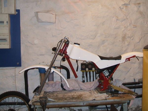

Bonsoir tous les gens
le chantier avance j'ens suis la
restauration FM 268
le cadre peinture rouge epoxy
les plastiques repeind en blanc
foureau et tes de fourche poli

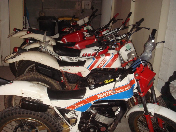

Pour Philippe: petite photo souvenir

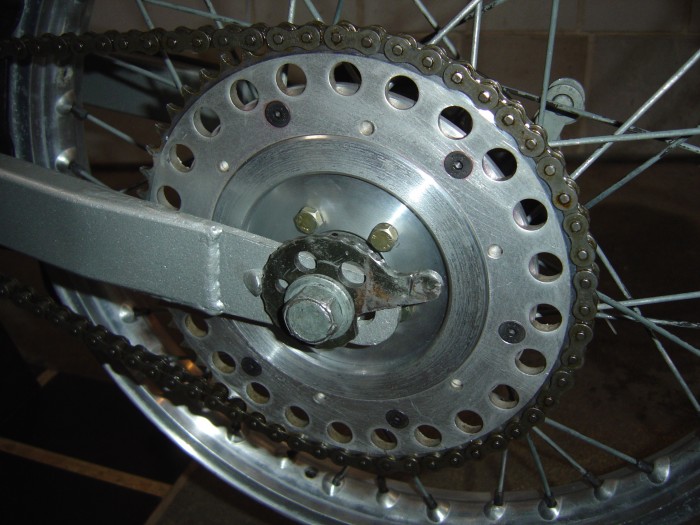

Petite précision pour le 50:
Il est normalement équipé d'une chaine en 415, la couronne d'origine (introuvable) est en acier (pèse donc un bras), 50 dents maxi ; bref pas top. J'avais trouvé quelque chose d'approchant chez BOSISIO mais finalement je ne l'ai pas montée; pas satisfait.
J'ai préféré usiner un adaptateur (reprise du diamètre et déport) pour pouvoir monter une couronne alu de 54 dents pour chaine de 428, (celle pour le 200) laquelle a été modifiée également (largeur de denture) pour accueillir la "chainette" de 415...
restauration FM 268
Le pas entre une chaine de 415 et une de 428 est identique, le diamètre de rouleau est très légèrement différent, seule la largeur intérieure est significativement différente d'où l'usinage de la largeur de denture de la couronne 428
Ca m'a pris quelques heures de travail mais au moins je gagne en poids et en démultiplication finale.
2 saisons de roulage sans aucun souci de saut de chaine ou quoi que ce soit (même si le pilote c'est moi occasionnellement!)

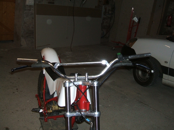

J'ait encore bossé un peut aujourd'hui 😴
J'ait retrouvé un vieux rental qui trainait ça va le faire 😍
restauration FM 268
pour l'avant il ne me manque plus qu'une plaque phare qui plaise a ma fille et une poigné d'accélerateur c'est pas difficile a trouvé

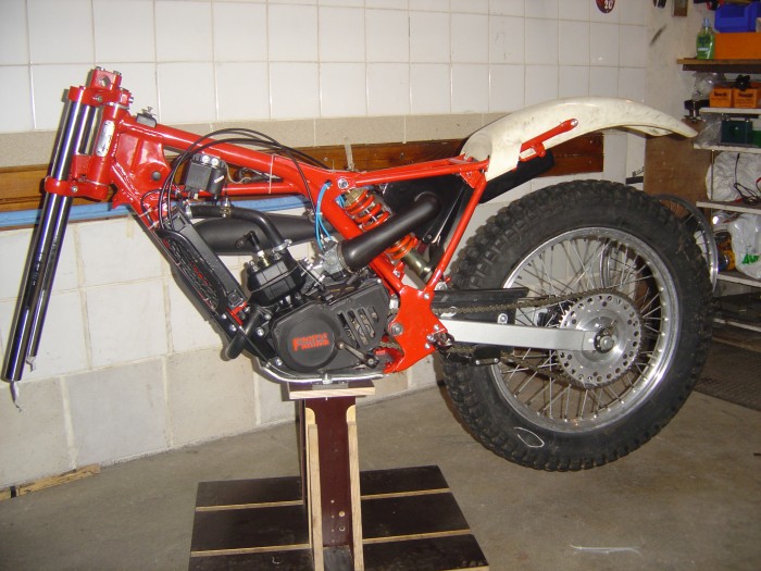

restauration FM 268
le BO et la roue arriere sont a redémonté la roue il manque le gripster et j'ait un rayon de cassé, le BO est a repeindre
pour le moteur ça y est j'ait tout mon mecano me le rend dans la semaine
je change piston, bielle, axe de selection tout les joint et roulement
il me reste a trouvé un feu arriere de fantic
pour les auto collant ma fille se debrouille, je craint le pire 😄
