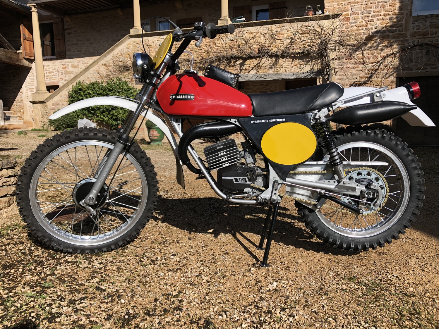

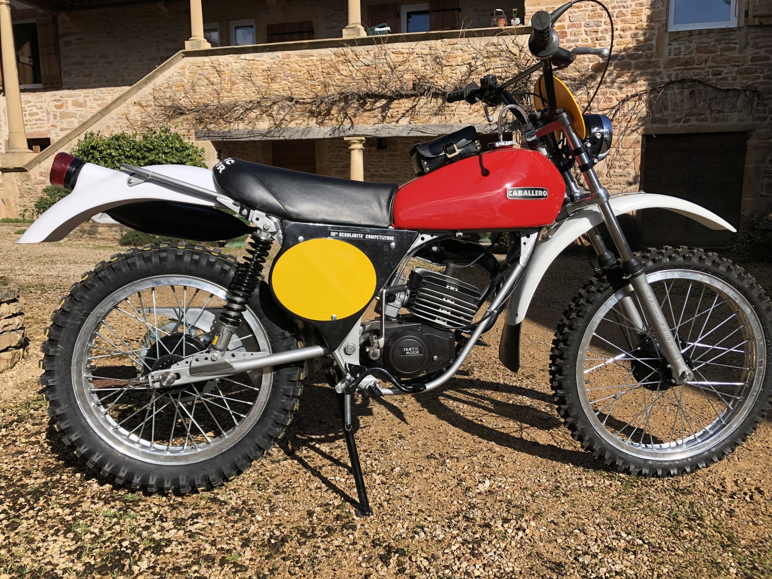

bonjour a tous !
voila la petite derniere !
AVANT
Fantic 50 RC tx 160  1975
APRES
j'ai essayé de faire au mieux !! 😁  😉

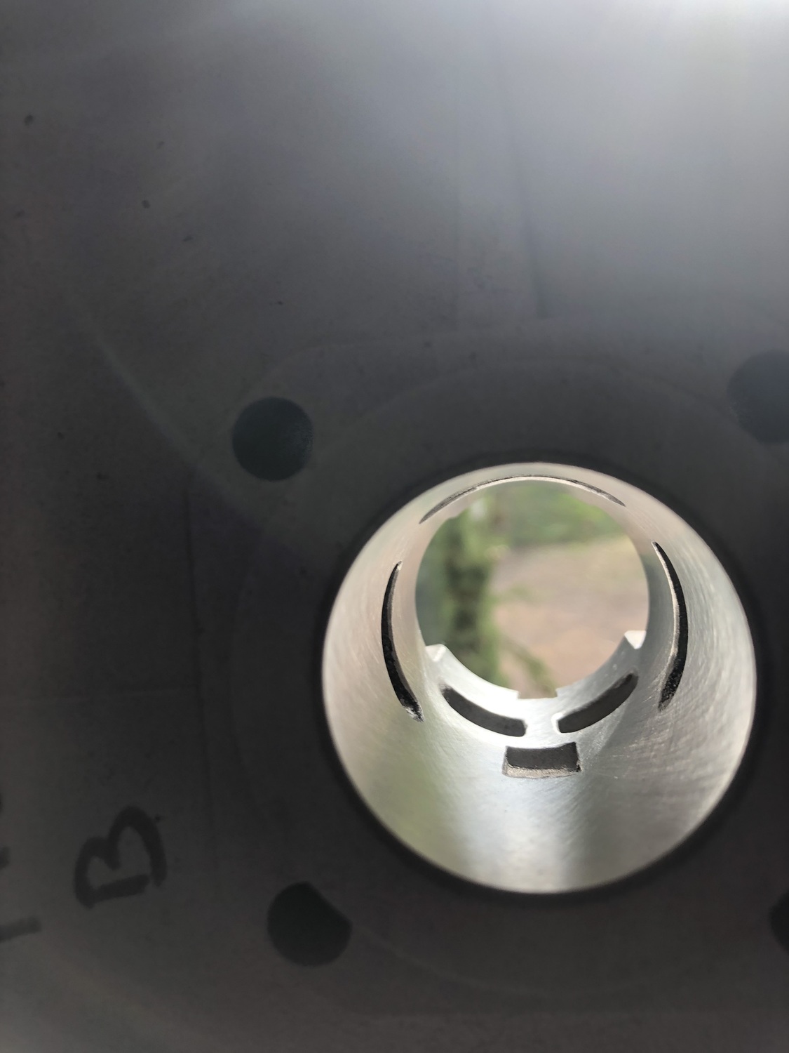

"Quelques entorses au règlement " : la borsetta en cuir et non en skai  , pas de manette starter a cable(starter au carbu ) , tige de frein(avec chappe de karting). les trous dans les aillettes du cylindre et de la culasse ne sont pas de mon fait (je l'ai acheté comme cela ) ....
Le reste doit correspondre a l'année modèle.
je mettrais par la suite tous les éléments caracteristiques du modele et de l'année ; et il y en a !!! 🤭
a+ rerou

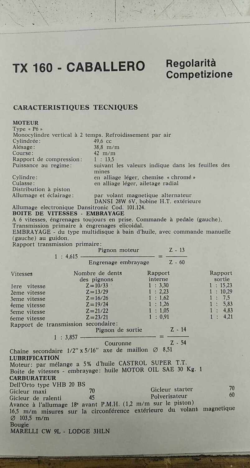

je vais completer l'article de JMO par 2 pub d'époque qui mon aussi aidé pour cette restauration
a+ rerou

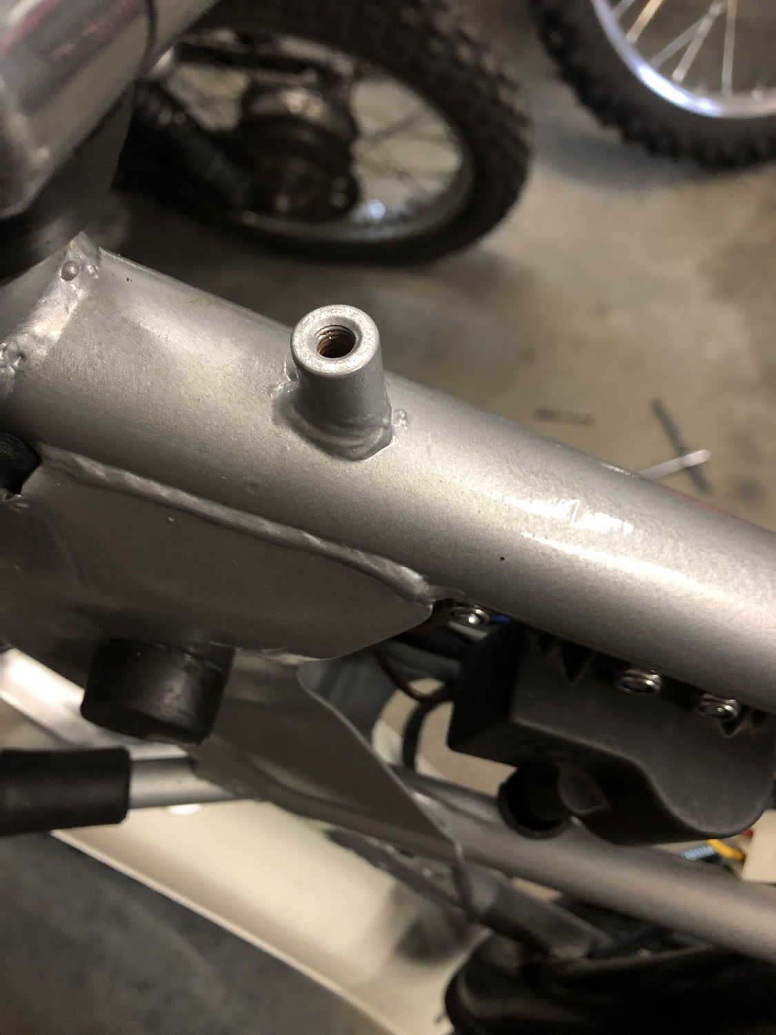

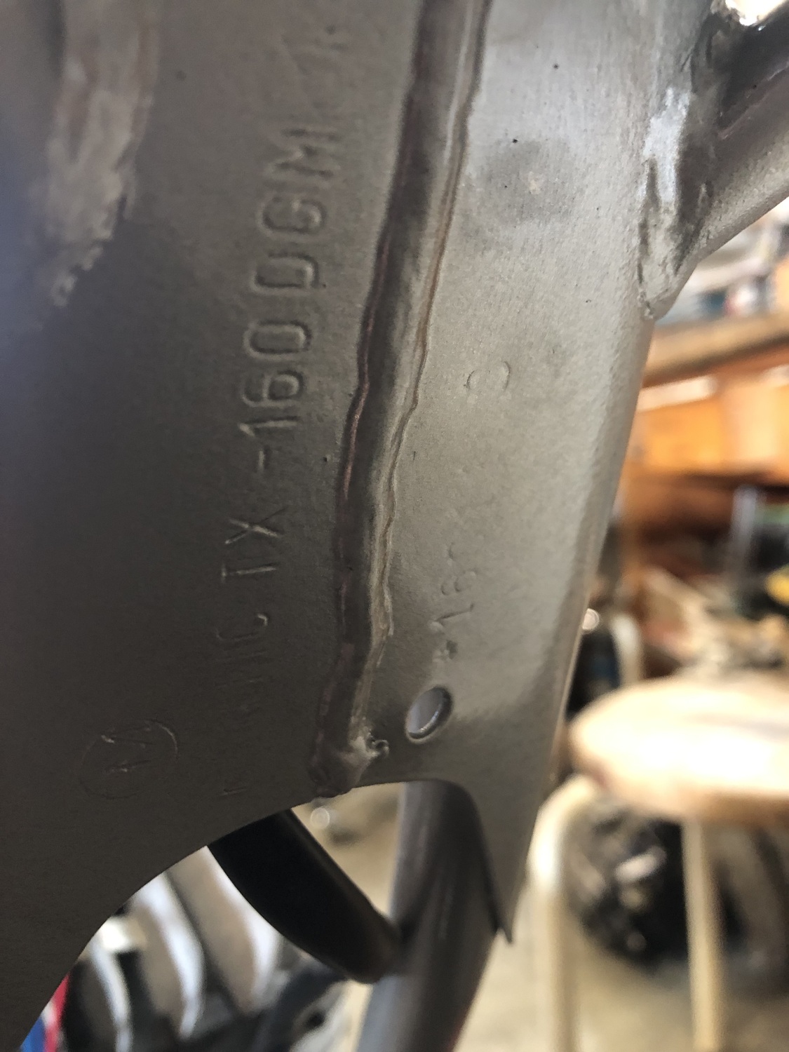

Alors ; je vais m’atteler aux spécificités de ce modele:

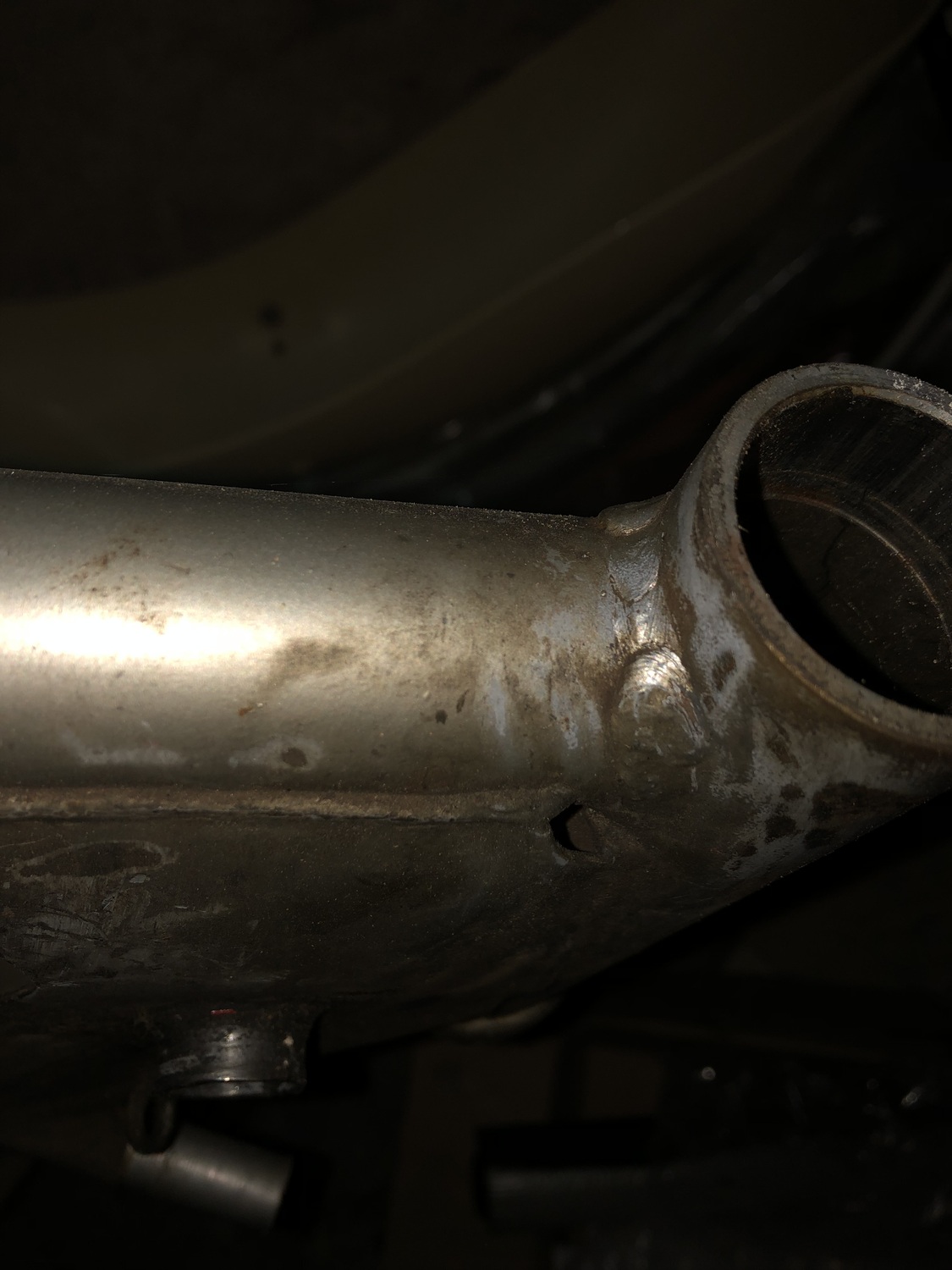

1 le cadre : frappé tx 160 comme il se doit  et"sans" la patte soudée juste derrière la colonne de direction(reservoir tole ) qui a été rajoutée pour les modèles suivant avec les reservoirs plastique  (cette patte sert a visser le reservoir plastique  entre la colonne et le bouchon )

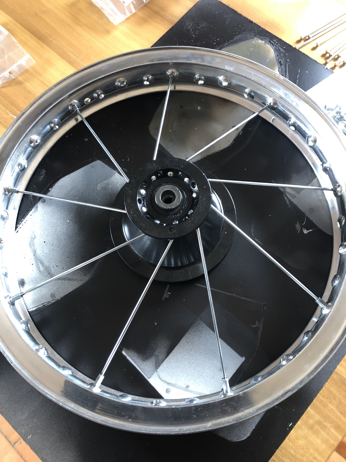

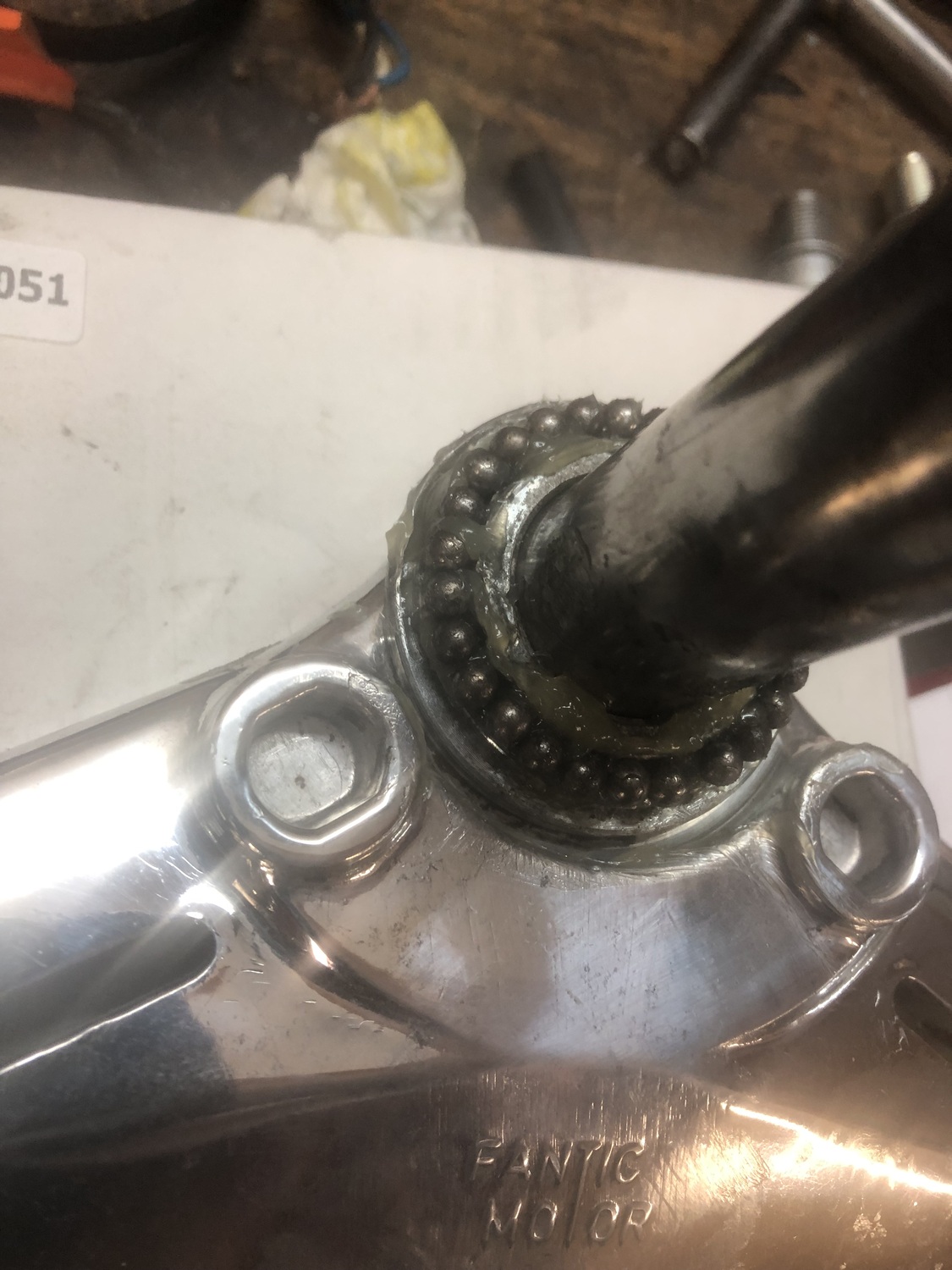

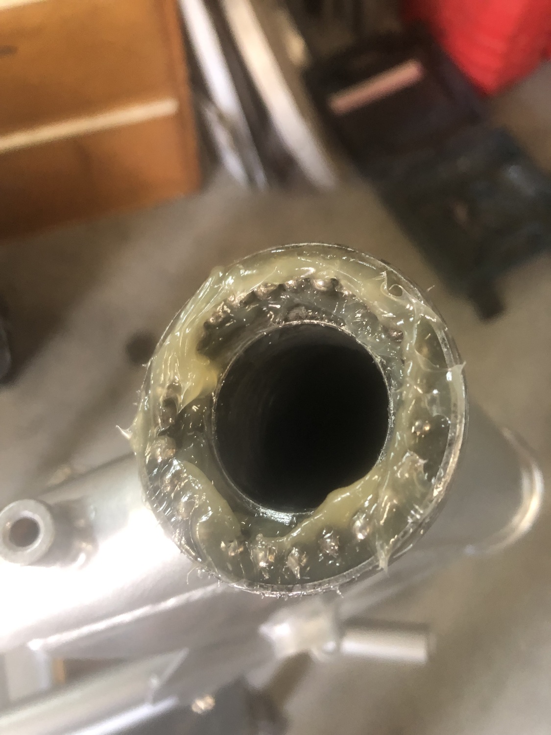

2 : la fourche : fourche Marzocchi de 30mm pour ces premiers modeles puis 32 mm pour les suivants .
                      cette fourche est montée avec des billes (pas de chemin de billes ) comme les anciens vélos et les cuvettes(plus grandes) ne correspondent pas a celles des  tx 96 et cyclo classique !

Bonjour Régis
Tu es généreux avec la graisse j’ai l’impression que tes billes sont beaucoup écartées à moins que tu n’avais pas fini de les mettre
Salutations Laurent

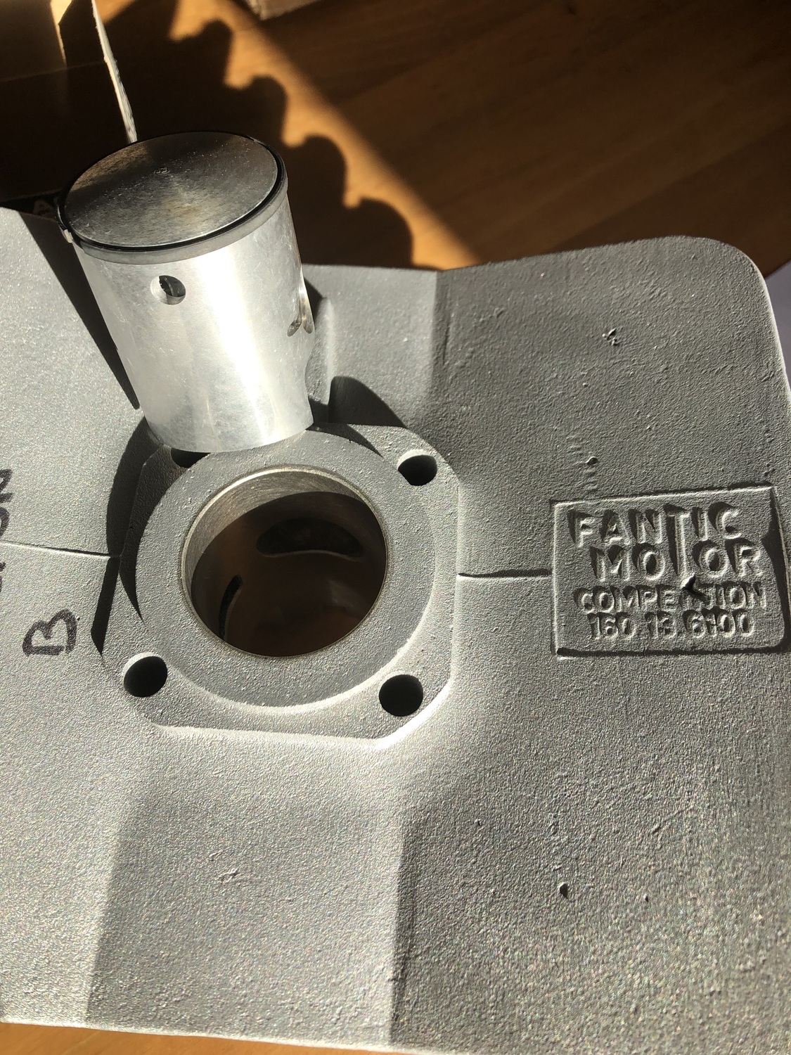

3 : specificité moteur :
cylindre 160 13 6100 + piston a 1 trou

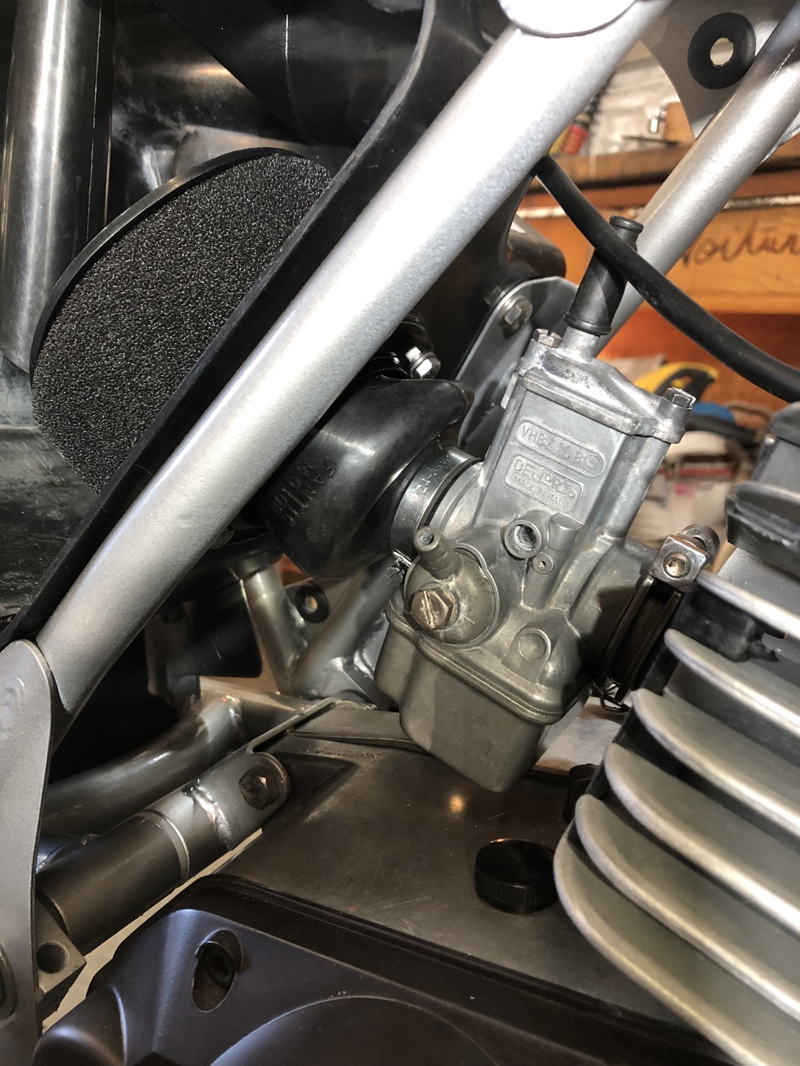

carburateur Dell orto VHB20 BZ .normalement avec starter a cable + poignée sur guidon
d'ailleurs si quelqu'un connait les tailles des gicleurs et surtout la taille de l'aiguille ; je suis preneur !!!! 😉  😉
a+ rerou

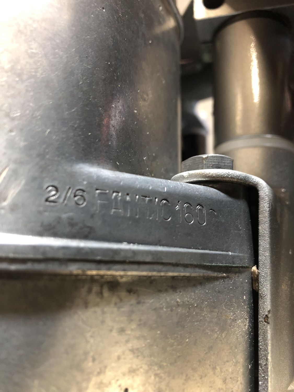

Posté le 25-02-2025, à 17:14
inscription carter moteur
mince ; je me suis trompé , le carbu c'est VHBZ 20BS !!!!! 🤭  🤭  🤭
a+ rerou

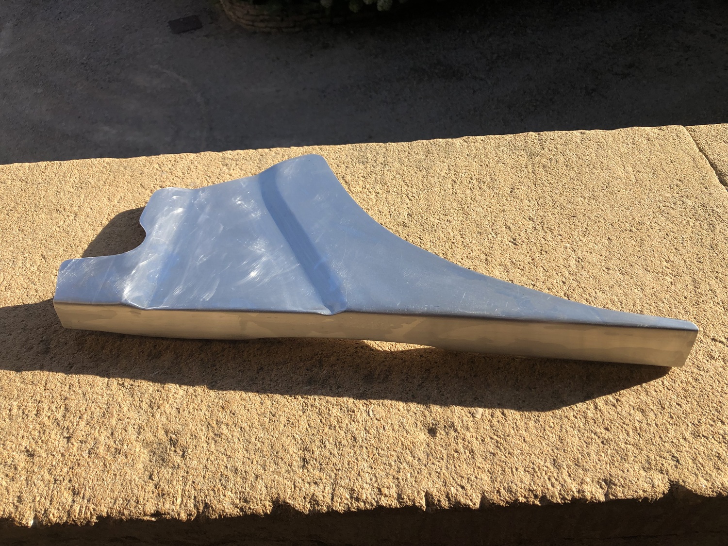

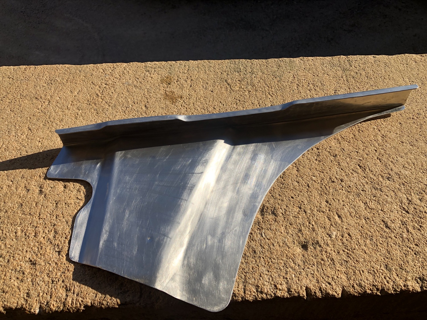

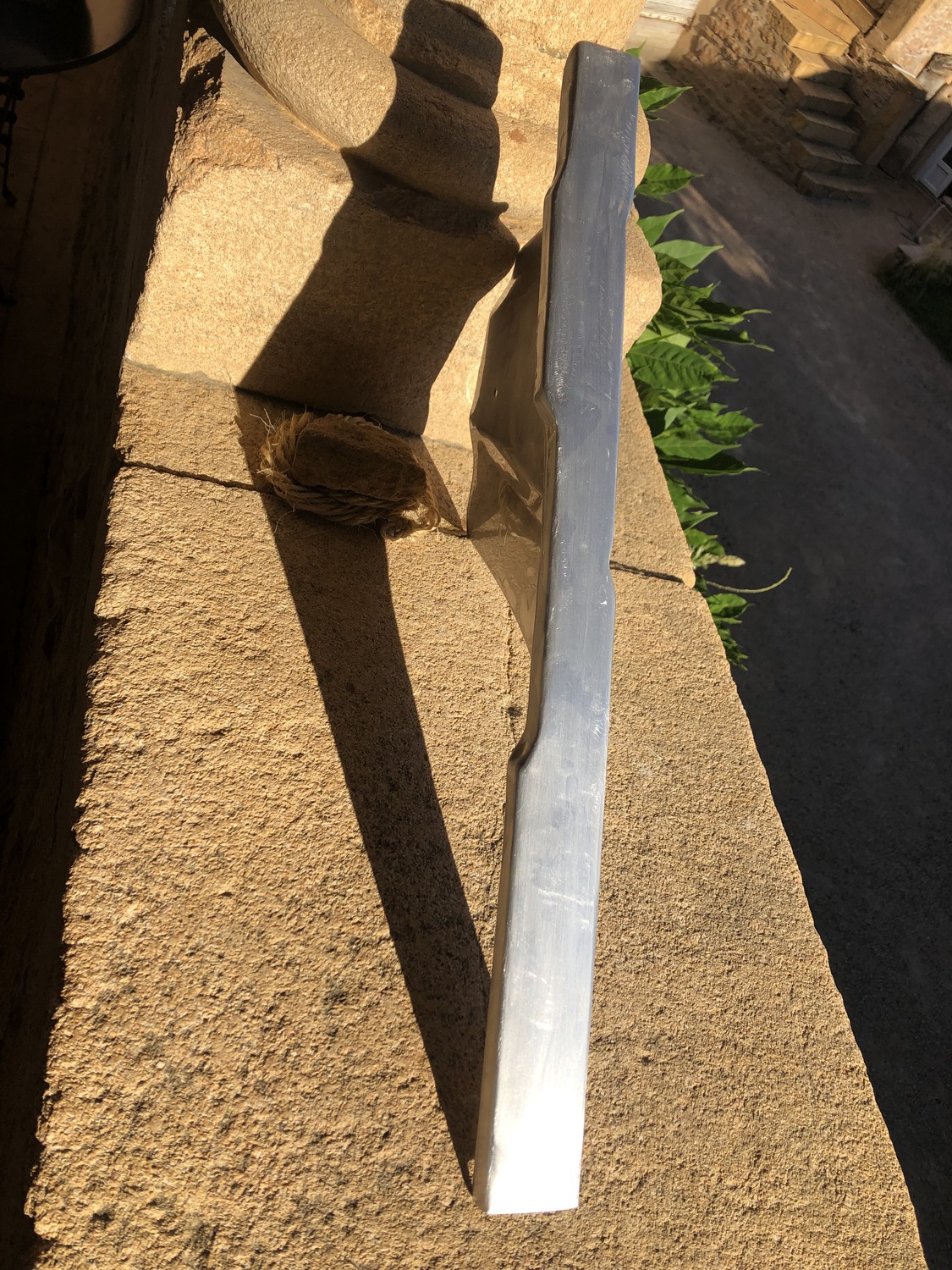

4 : carter chaine aluminium .
j'avais un carter alu neuf de mes pieces anterieures , donc je ne me faisais pas de soucis ! mais quand je suis arrivé au remontage , je me suis aperçu que celui que j'avais ne correspondais pas : les passages du pneu et de l'amortisseur n'étaient pas au bon endroit . j'en ai déduit que celui que j'avais était de la Fantic 125 rc 1975 76 .
donc 2 solutions ; mettre un carter chaine en plastique ou en fabriquer un en alu en prenant modele sur le plastique .
j'ai donc opté pour la deuxieme solution : le fabrication du carter en partant d'une plaque d'alu de 1mm (comme celui du 125 cc) et une matrice que j'ai faite en bois  et mis sous presse .Puis apres quelques coups de chauffe et de marteau : on arrive a cela 🙂
a* rerou

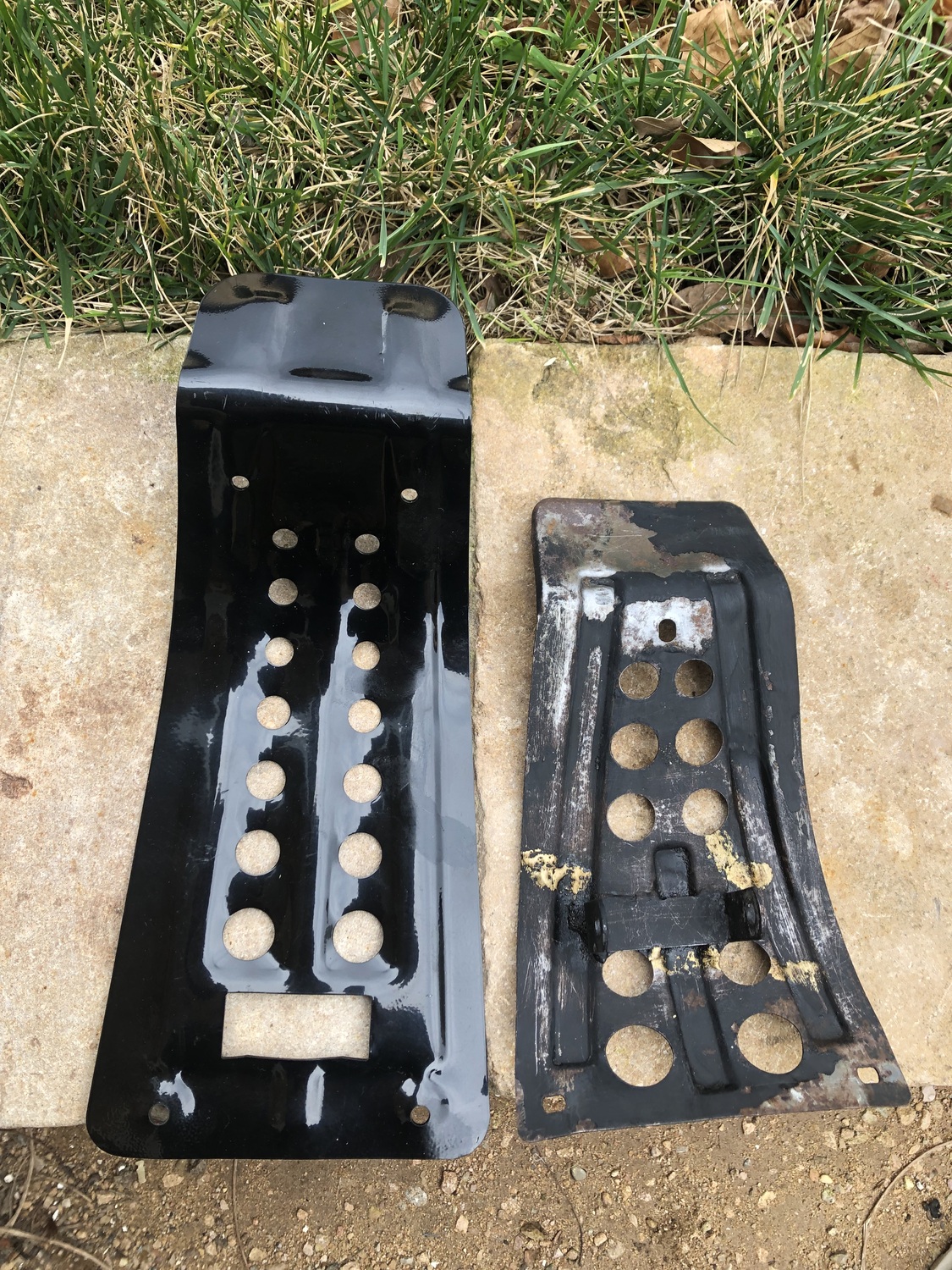

le sabot :  que l'on retrouve sur le tx 160 1976 1977 cadre gris , reservoir plastique. Pour le  refaire , je suis parti d'un sabot de tx 96 , un peu plus etroit et surtout plus long et pas les memes points d'attache en le recoupant et soudant une patte de fixation correspondant a une attache moteur .........résultats correct! 😕

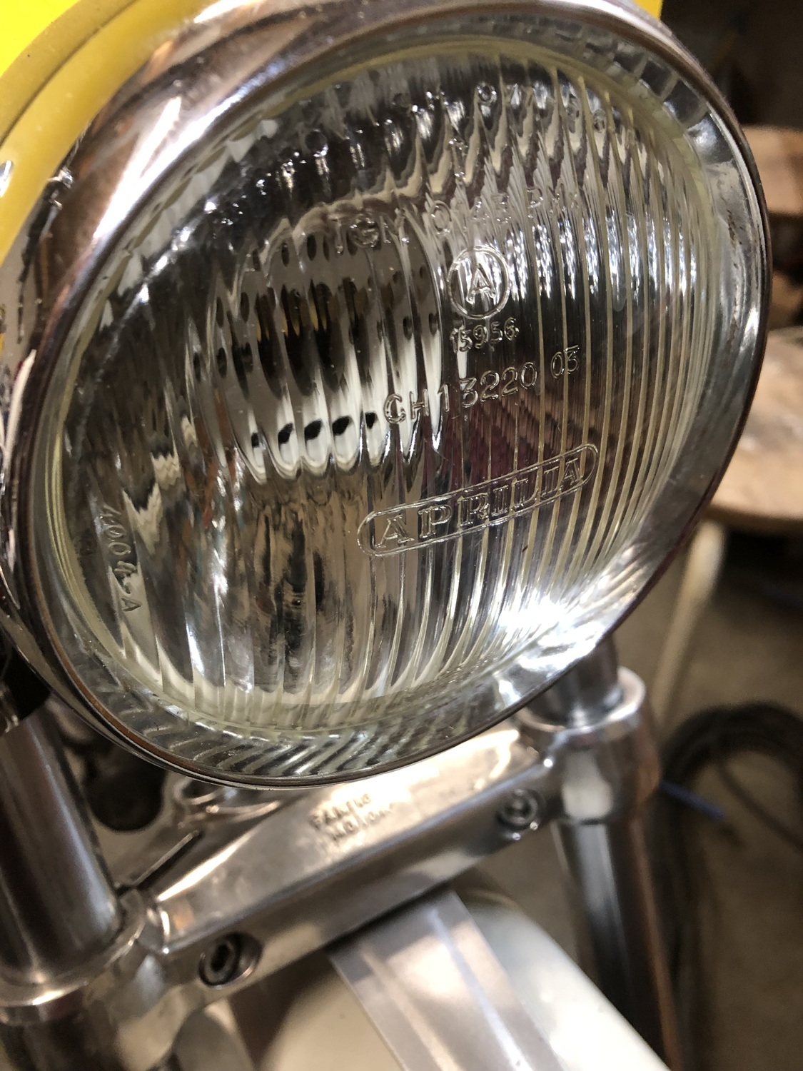

le phare Aprilia

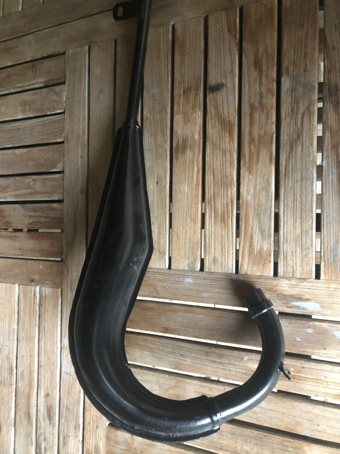

le pot en un seul tenant

Merci Rerou ! Pour info, il y a aussi des pots en deux parties sur les RC cadre gris.
