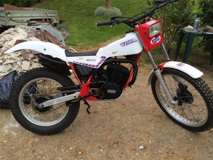

Bonjours à tous je suis nouveau sur le forum Je suis l'heureux possesseur d'unFantic 241 progresse 2 mais j'ai un petit souci j'ai du jeu dans les roulements de vilebrequin je voudrais savoir si quelqu'un a les références des roulements ainsi que descages a aiguillés pour  la bielle et quelques conseils car je ne suis pas une flèche en mécanique  :( merci

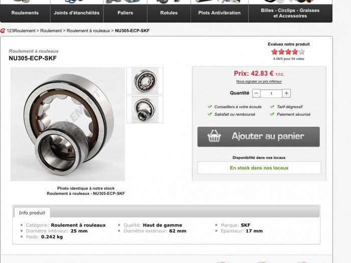

Merci pour vos réponses je me pose la question à quoi sert le roulement à rouleaux nu305-ECP à quel endroit il est placé si quelqu'un a une idée merci

Au niveau de l'arbre moteur, on trouve le 6205C3 et le 6305C3. Je pense que le nu305 est une version haut de gamme du 6305 proposé en option chez bosisio.
Sur les arbres primaire et secondaire, on trouve les 6202C3 et 6204C3.
Posté le 15-11-2014, à 13:39
Javais remonté 6205c3 , côté allumage, et 305e côté pignon primaire,  sur le moteur 301( trouvable ffacilement chez 123 ou autres,  , c'est ce qu'il y avait dessus au demontage , donc c'est idem 241/301 et aussi 243/303. Et pochettes papiers totale bas , plus pochette totale SPY /toriques.chez Athena .
