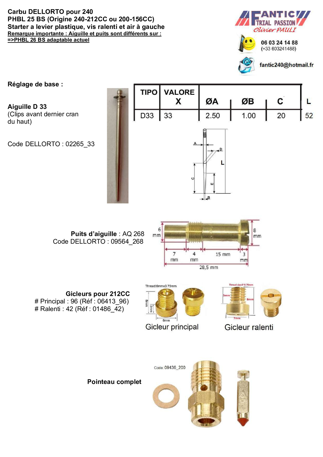

(si le boisseau et le corps n'est pas trop usé) et remplacer toutes les pièces d'usure selon document ci joint .
Pour éviter l'engorgement (voir le calage) en descente, il faut également diminuer progressivement
le niveau de cuve, en tordant très peu vers le haut la languette en laiton
qui appui sur le pointeau (si le pointeau est douteux il faut le remplacer)

j'ai monté un pot Subira sur mon 240, et ça a été une catastrophe au niveau des réglages de carbu, je claquait des bougies toutes les heures : une cata en compète !   j'ai contacté subira et autre revendeur je n'ai pa eu de réponse qui fonctionnait  !  donc j'ai remédié au problème en montant un carbu de 26 et en mettant  un gicleur principal de 110 et un ralenti de 42 (le 38 marchait très bien mais j'avais peur que la moto soit trop pauvre en première en zone)
et là maintenant j'ai un avion de chasse. 👍   voici le sujet sur le forum :  [color=var(--couleur-texte-divpost)]FANTIC 240 PRO RESTORATION POUR TRIAL VINTAGE[/color]
