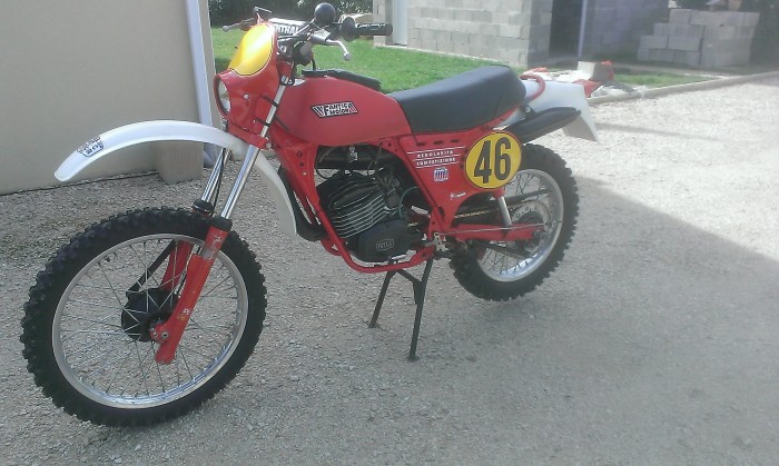

Bonjour à tous,
Je viens vous présenter mon 125 RC (tx150)  dont je viens de terminer la remise en état.
Il s'agit d'une moto que je regardais quand j'étais plus jeune et qui m'avait taper à l'oeil. Quand l'occasion c'est présenter par hasard il y a quelques temps, j'ai récupérer ce tx150 sortie d'une grange sous un tas de poussiéré aprés 20 ans d'inactivité.
Etant donné que je suis un enduriste rando qui aime avant tout rouler et que cette moto ne présentait pas trop mal, il me semble; Alors j'ai décidé de lui faire une remise en état de A à Z (bas moteur, hydrocross, ensemble des rlts, etc.....) bref tout sauf peinture cadre et carters. j'ai passé la démultiplication en 13X60 et elle a son carbu d'origine dellorto.
présentation fabiou
Un certain angel reconnaitra ses plaques  ;)
Je roule par ailleurs en moderne et j'apprécie le franchissement, autant vous dire que c'est une pratique que j'ai laissé de côté avec ce fantic...
Je profite de cette présentation pour faire appel à vos lumières, en effet je n'arrive plus à la démarrer. Le bas moteur vient d'être refait, cela peut-il avoir un lien? (étincelle, alimentation, filtre OK)
Moto(s) : fantic 125 caballero tx150 (1980)
