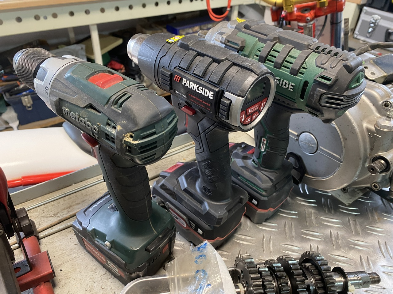

Perceuse-visseuse Metabo , décapeur thermique et clé à choc Parside !
59 ans164164 messages 1212 images
Posté le 08-01-2025, à 16:06
super ton décapeur a pile , ça fonctionne bien 👍
Posté le 08-01-2025, à 17:58
Oui , moins puissant que mon Bosch à fil , mais ça monte quand même à 500 degrés ! Je ne connais pas l’autonomie avec l’accu 4Ah , mais je m’en sers rarement plus de 30 secondes !

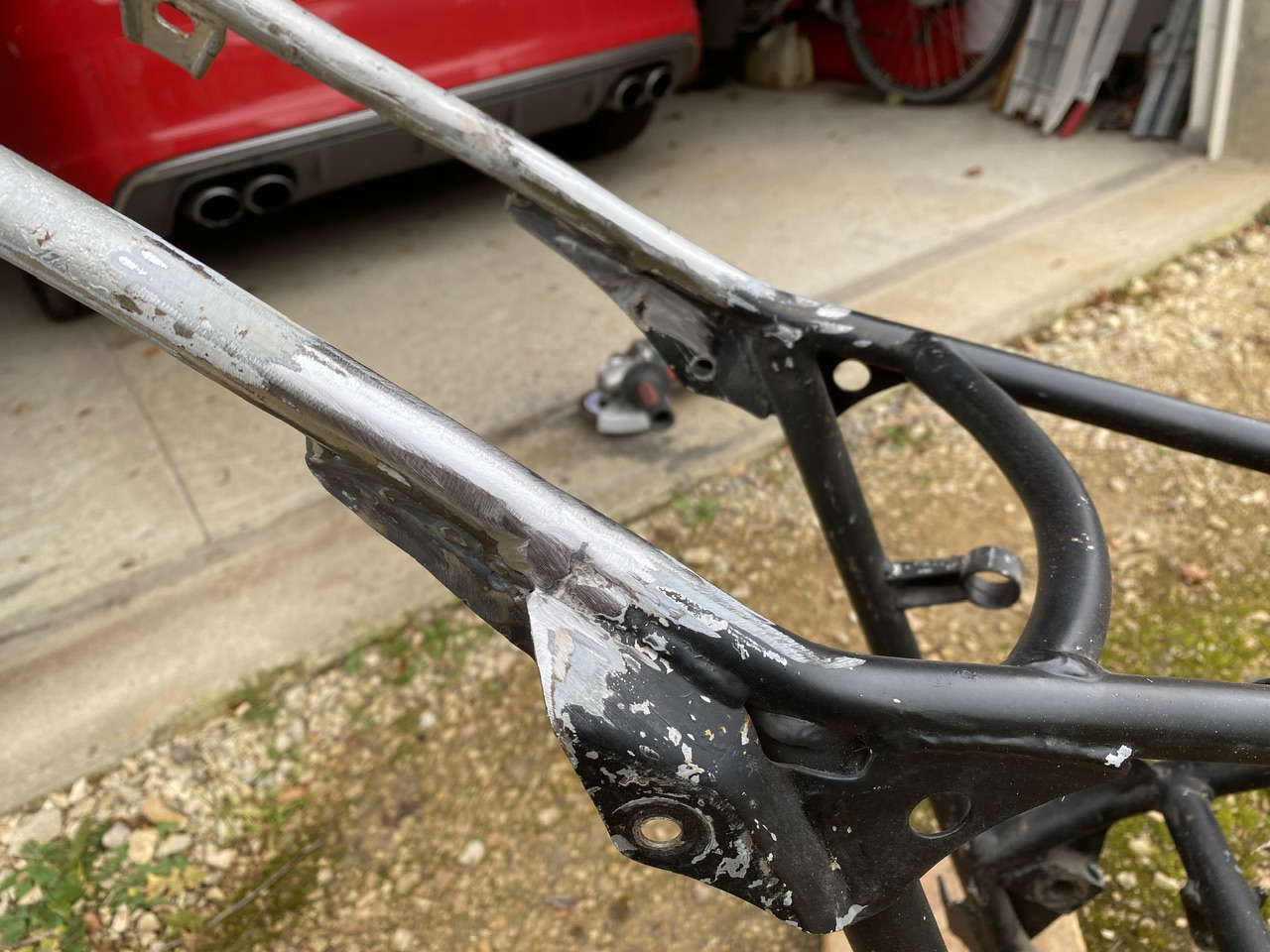

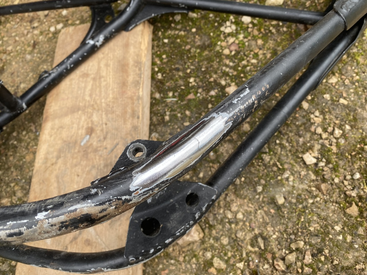

Aujourd’hui, meulage des soudures :
Sauvetage d'un 125 TX250 1978

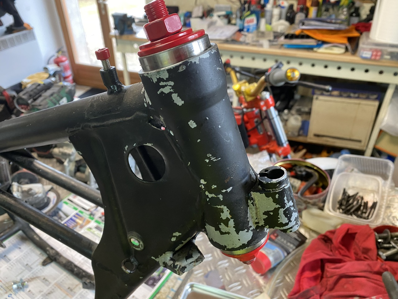

Et début de préparation pour envoyer en sablage et peinture :

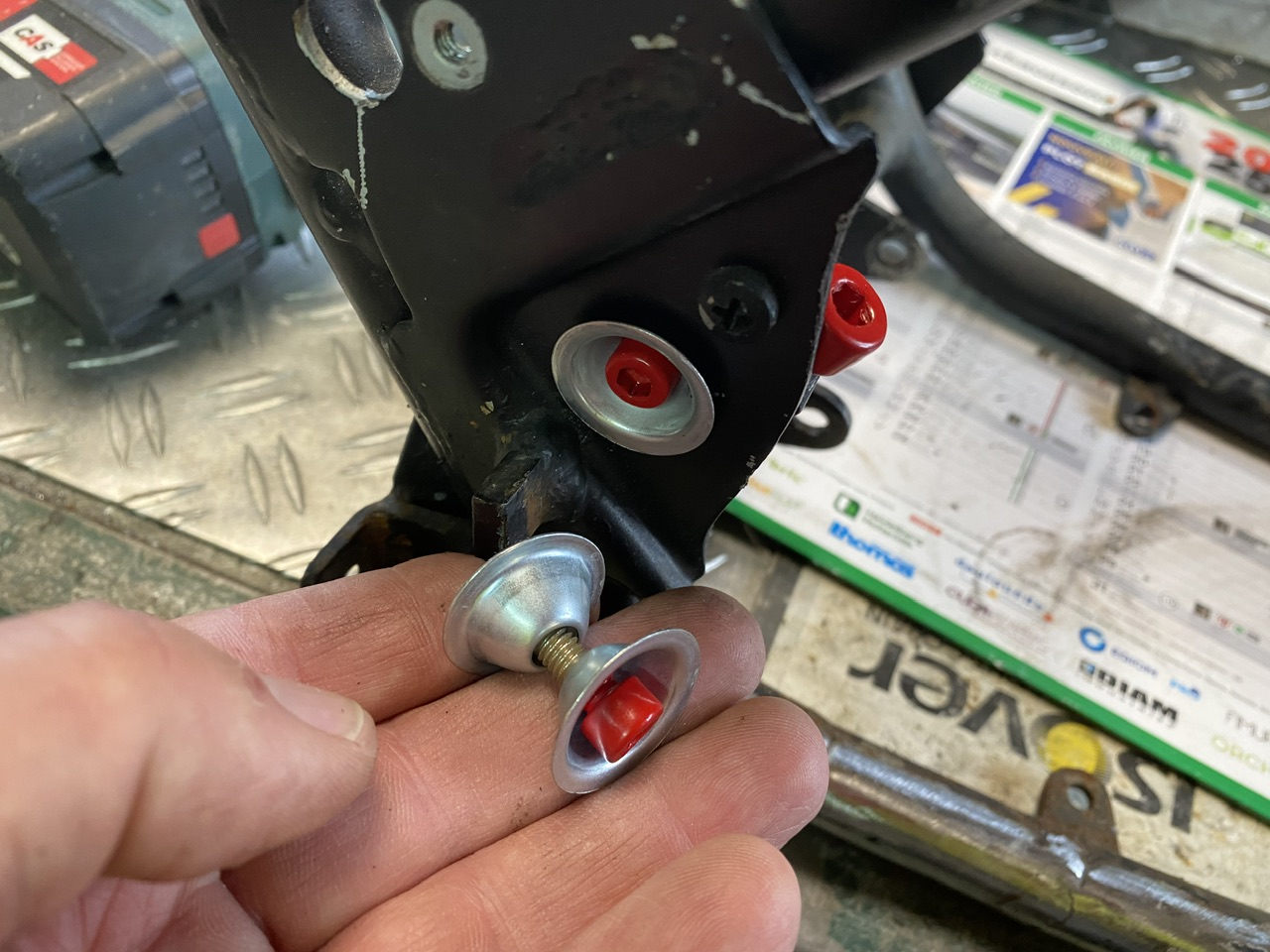

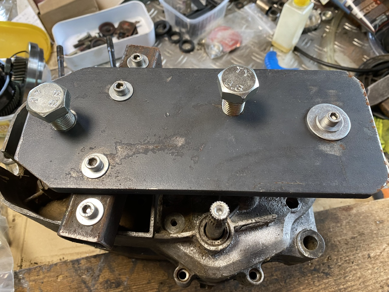

Pratique pour boucher les rosaces de plomberie !

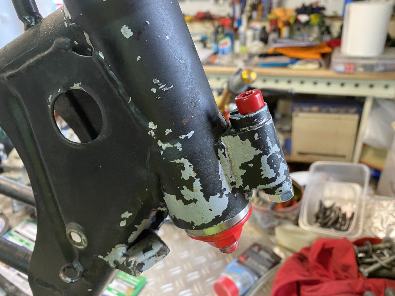

J’ai hésité avant de supprimer le support de l’antivol de direction ! Mais comme il n’y a plus la serrure, je vais la remplacer :

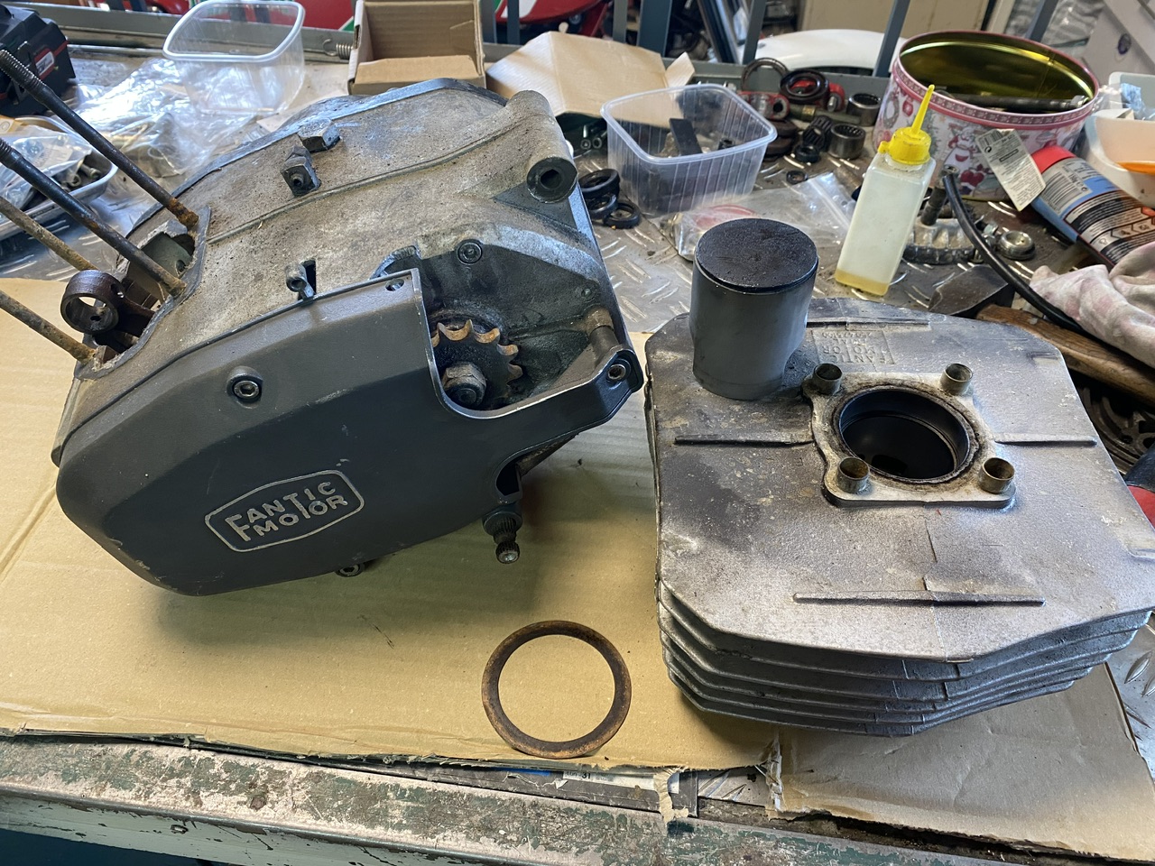

Du coup, pour attendre le retour du cadre, je me suis remis sur le moteur que j’ai complètement ouvert au mois d’octobre !
Le cylindre est en bon état, j’ai mesuré 0,07 mm de jeu, c’est pas neuf, mais avec un segment neuf, ça ira très bien 😁

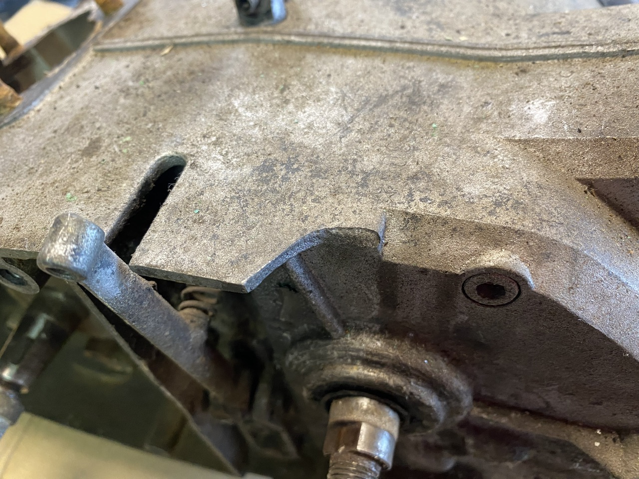

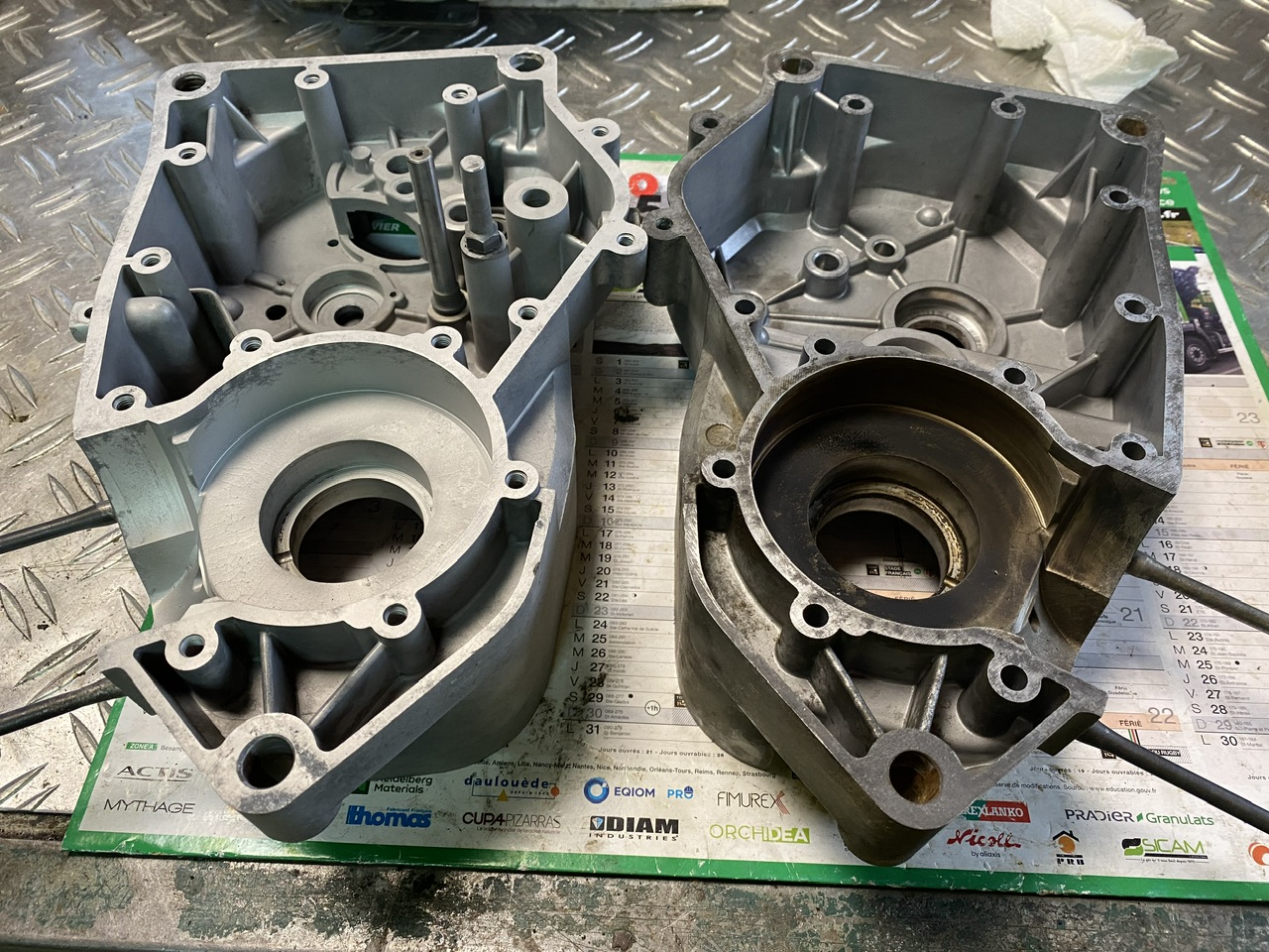

Aie! Il manque un morceau sur le carter gauche !
J’ai un jeu de carters en meilleur état qui me reste de la restauration du 200 !

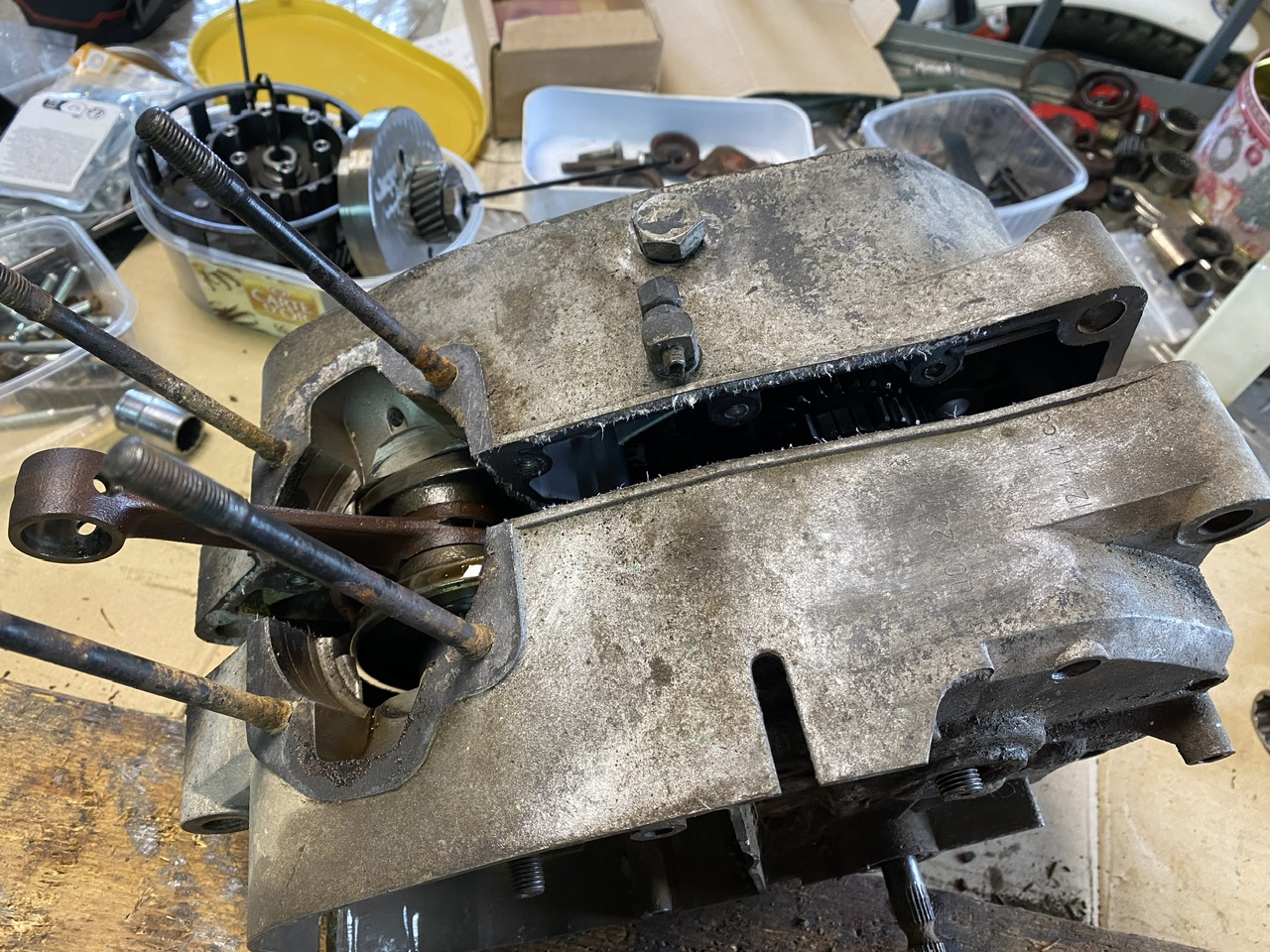

Carter d’embrayage légèrement fissuré! À voir si ça fuit !

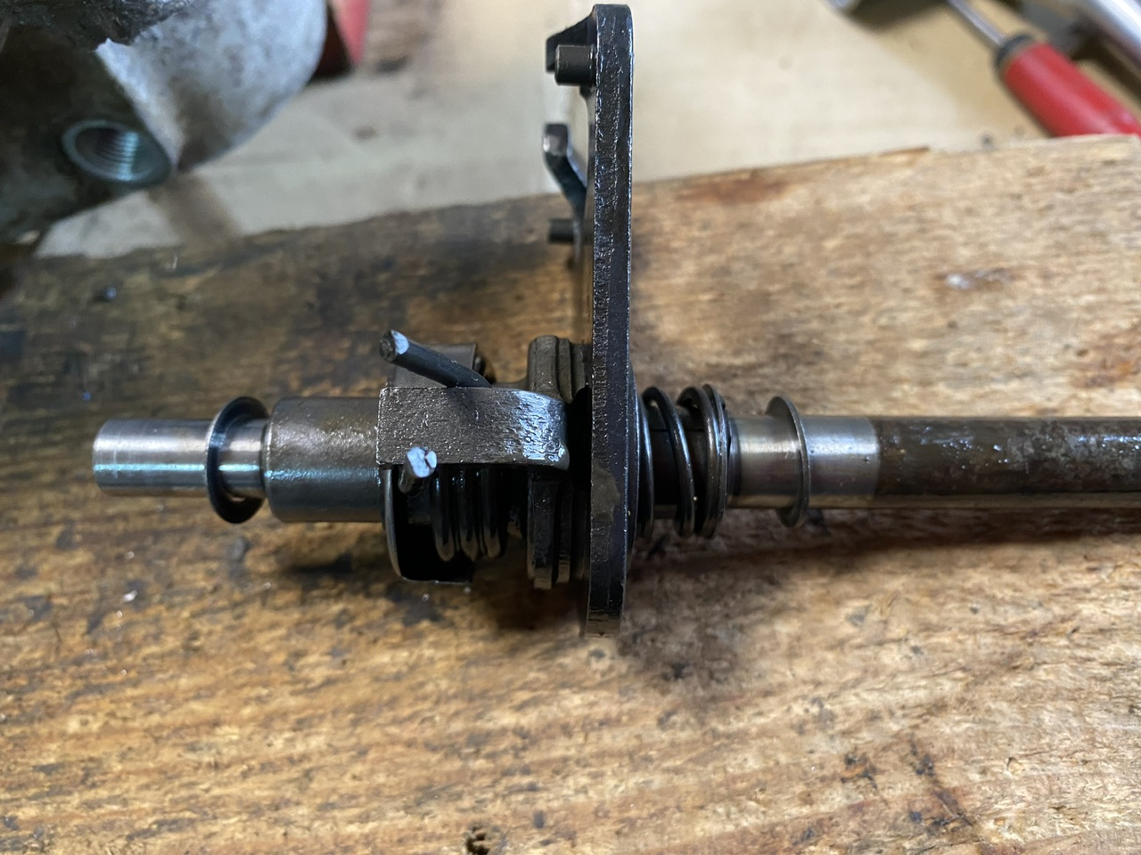

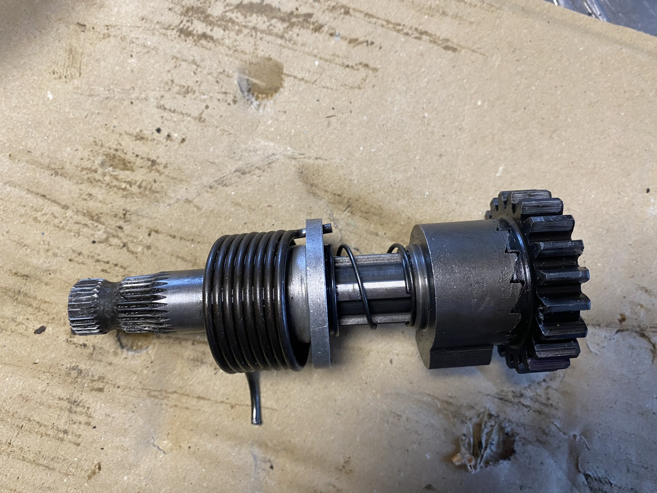

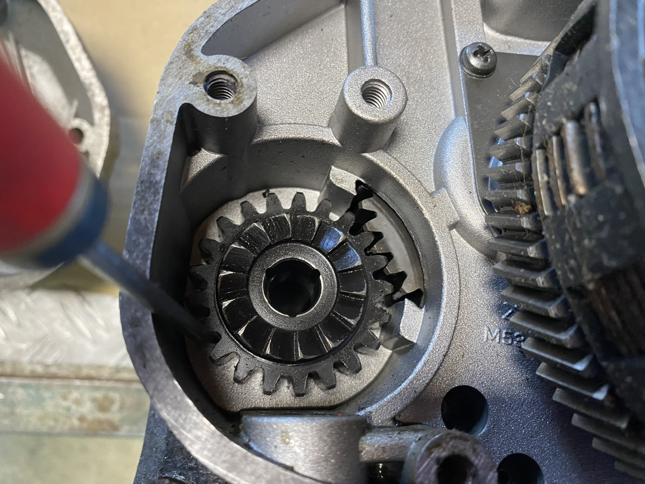

L’axe de kick n’était pas monté sur le moteur !

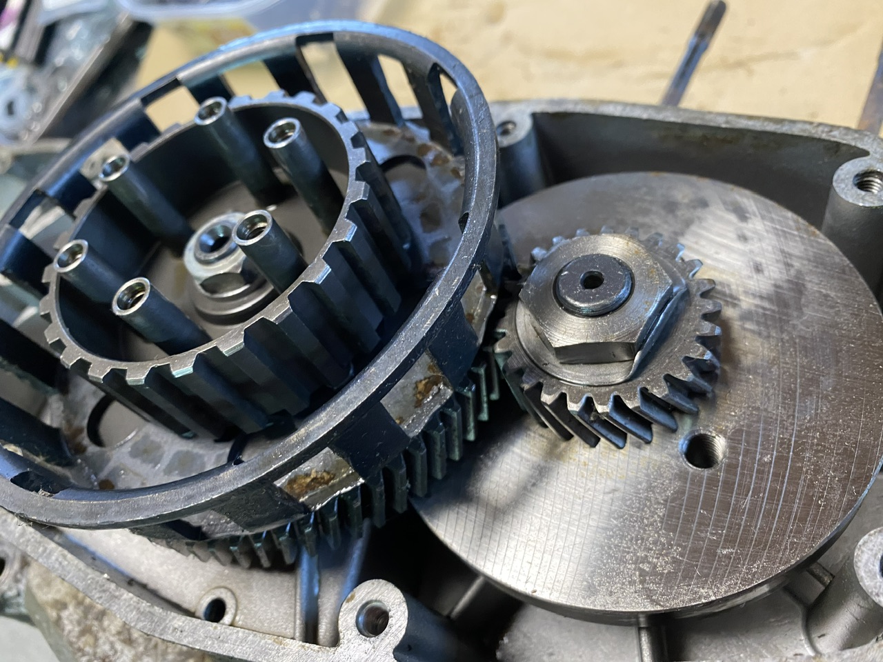

Donc vérification du pignon :
Et c’est pas le bon nombre de dents 😳
Côté embrayage, c’est pas mal !
Le moteur n’a jamais été ouvert, vu que les rondelles frein ont été pliées une seule fois !

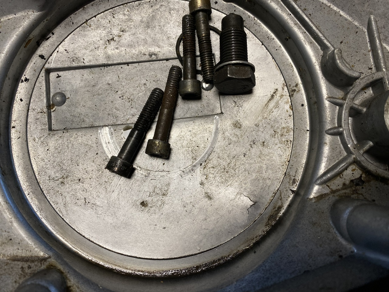

On sort en premier les goupilles de centrage , qui pour une fois n’ont pas fait de résistance !

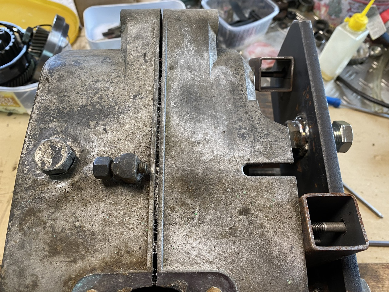

Mise en place de l’outil maison 🤪
Et ouverture :

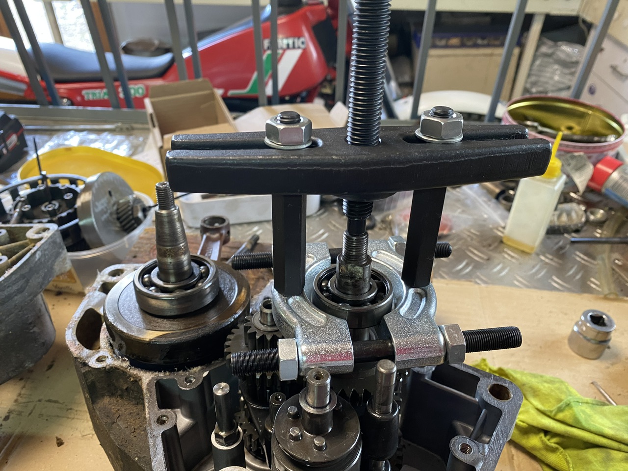

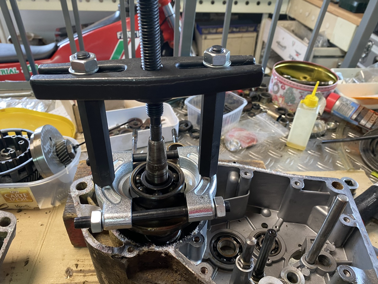

Extraction du roulement qui est resté sur l’arbre de boîte :

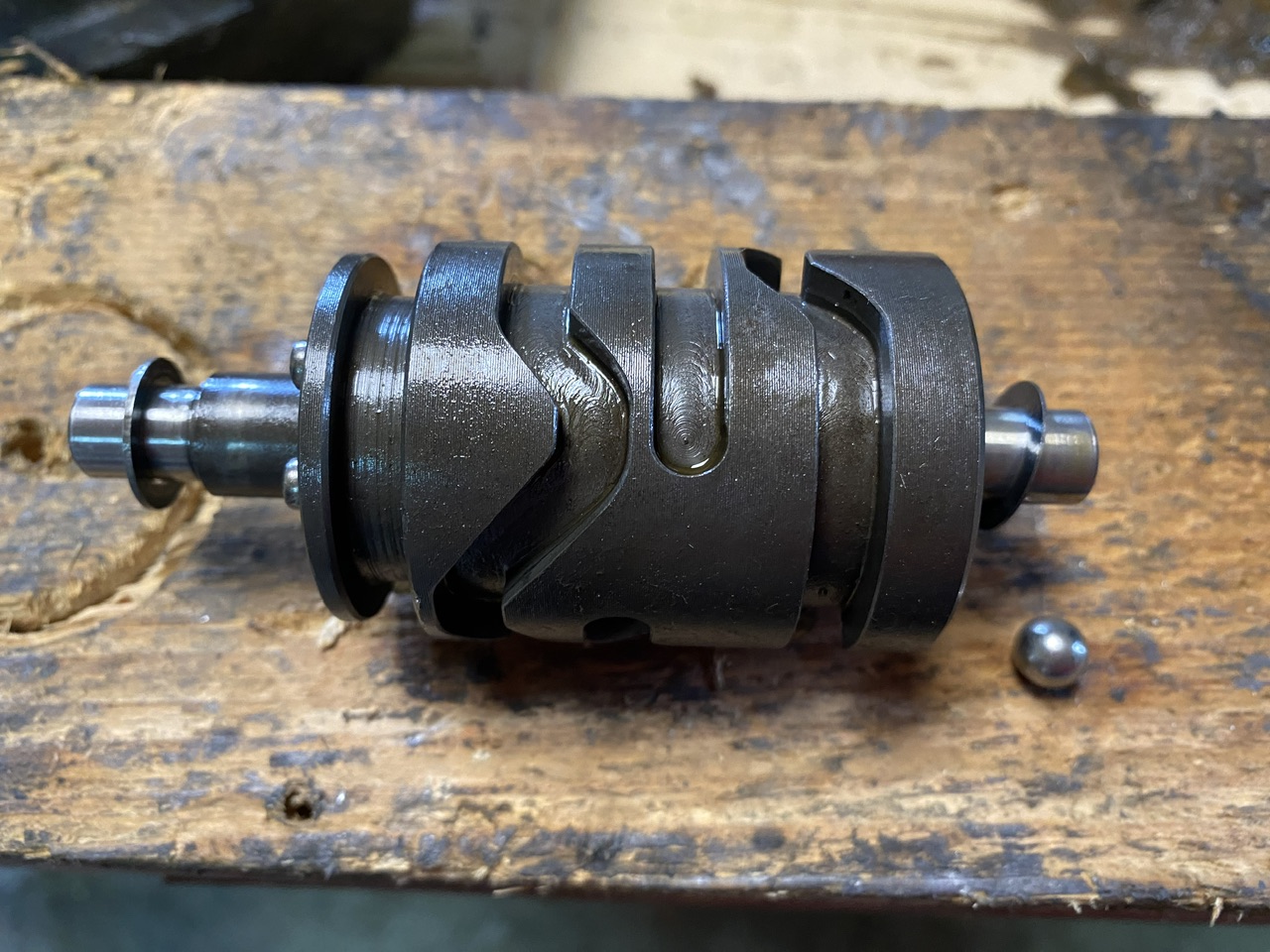

Les rondelles du barillet de sélection :

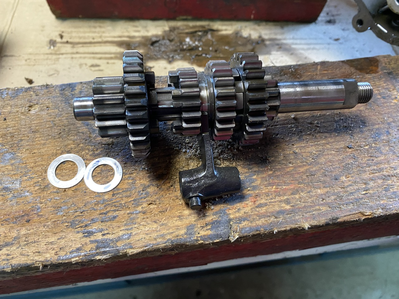

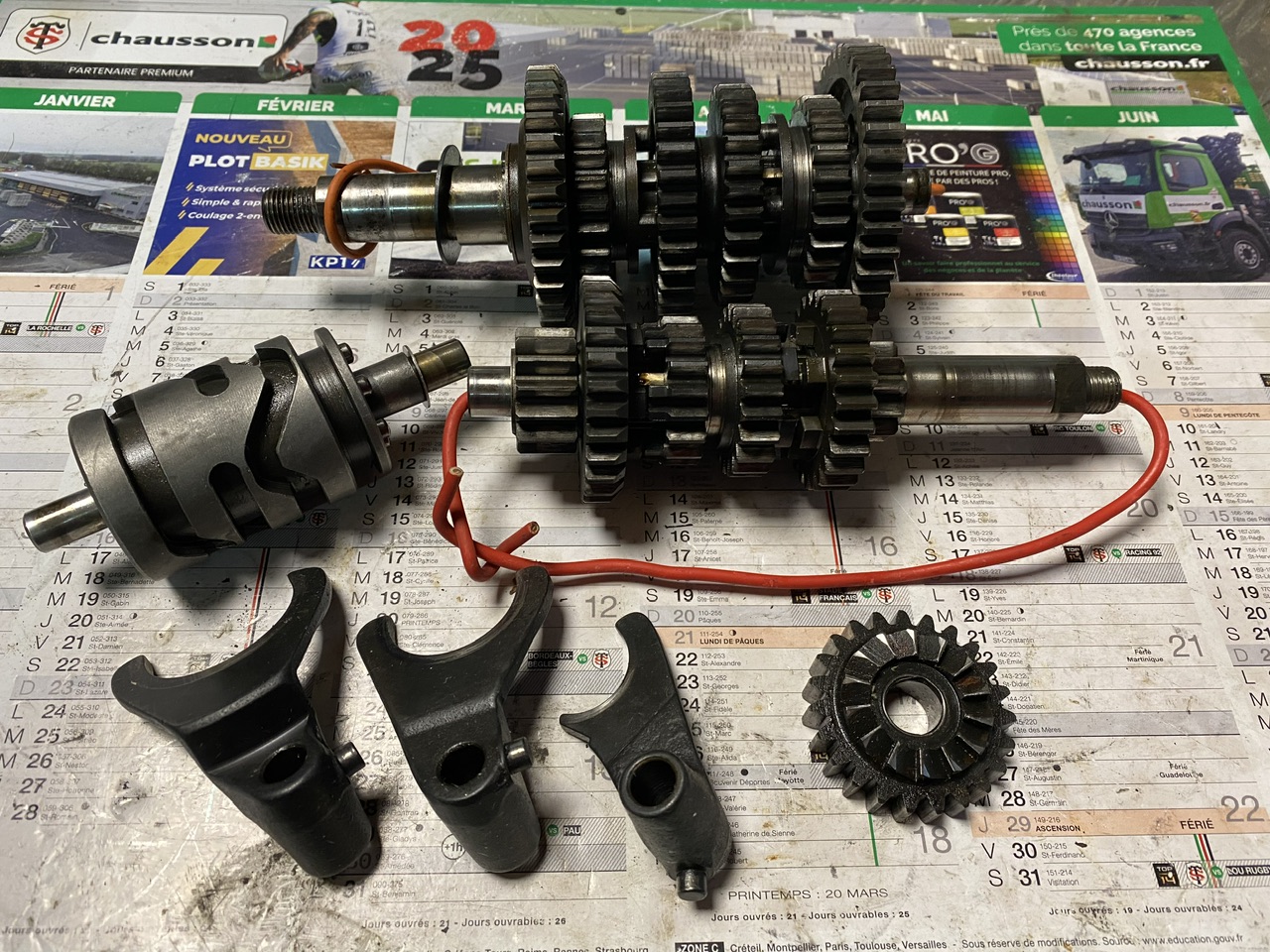

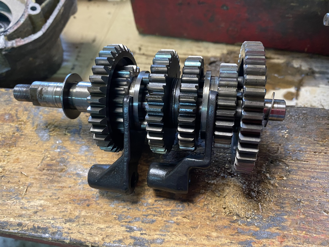

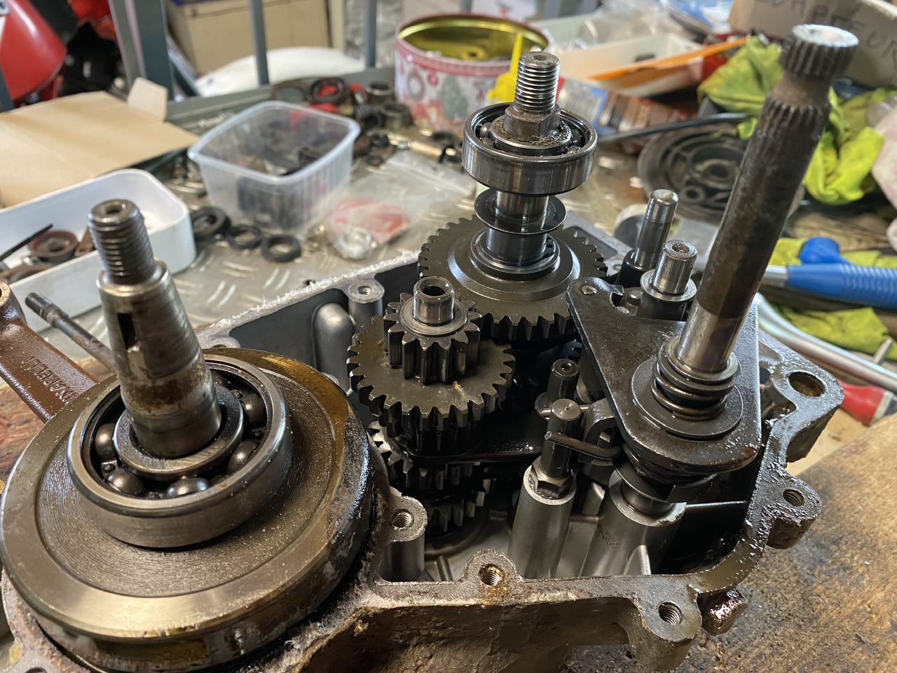

Les arbres de boîte :
😩 ouille !

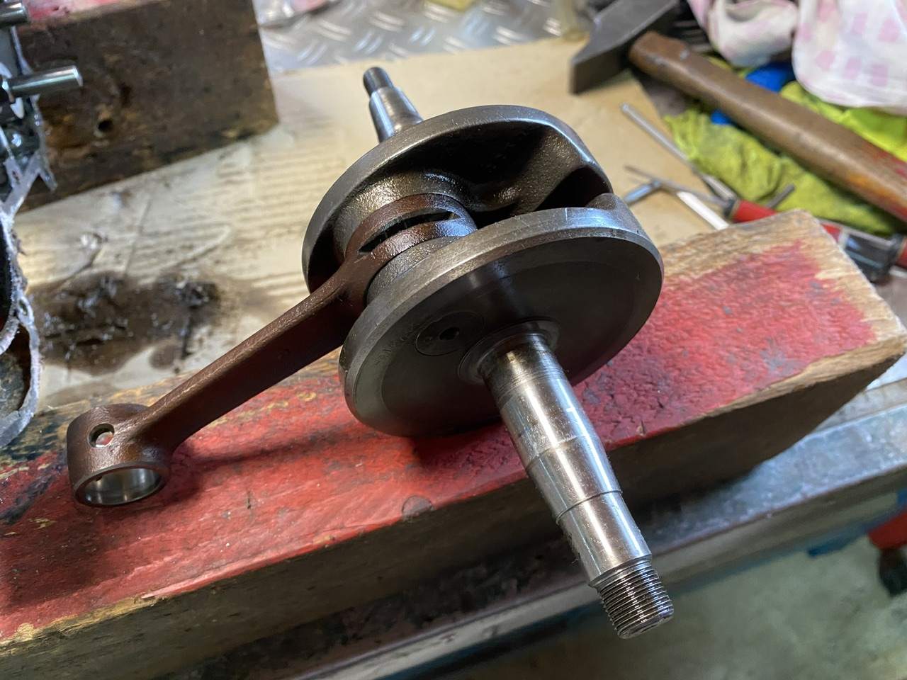

Extraction du roulement resté sur le vilo:
Pas de jeu dans la tête de bielle !

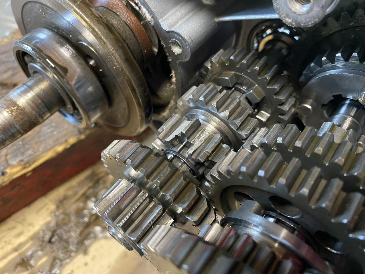

Mais même avec un bon dentiste :

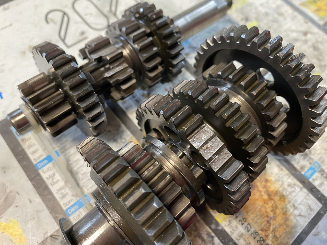

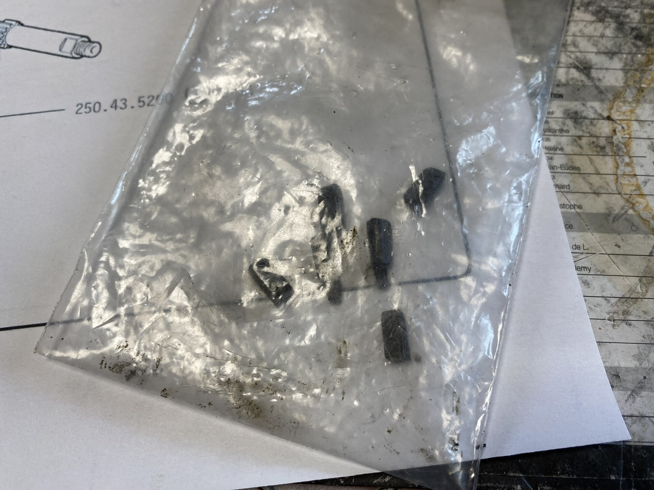

La boite est morte, six dents cassées sur les pignons de 3 eme :
C’est pas de chance encore une fois ! Ceux qui avaient suivi la restauration de mon 200 se rappelleront peut être que j’avais eu la boite cassée également !
Donc depuis octobre je cherchais une boîte complète avec les fourchettes et le pignon de kick !
J’ai trouvé par une connaissance de Rerou !
Elle devrait arriver en fin de semaine 👍

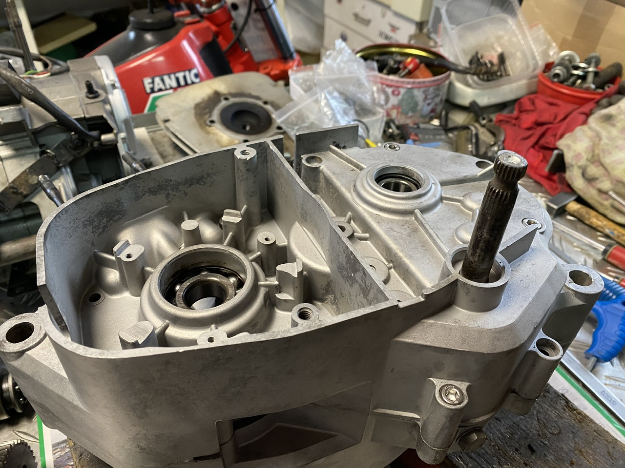

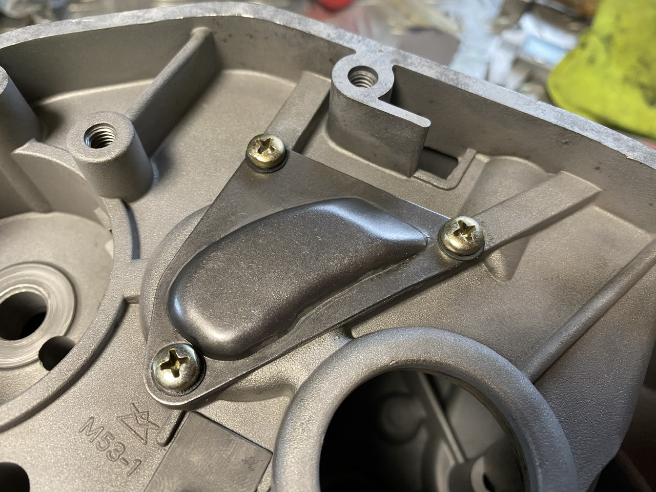

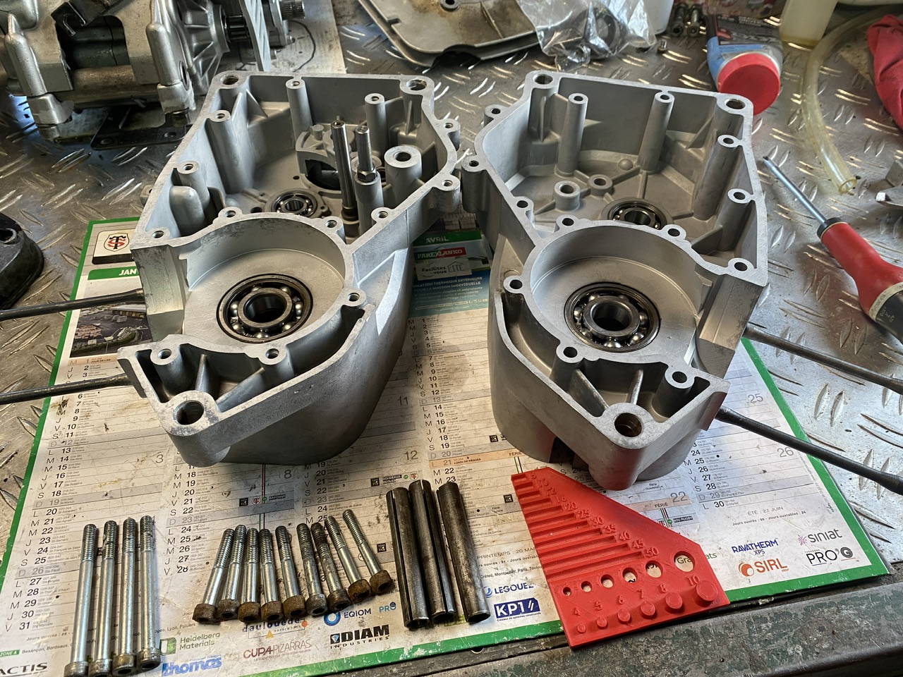

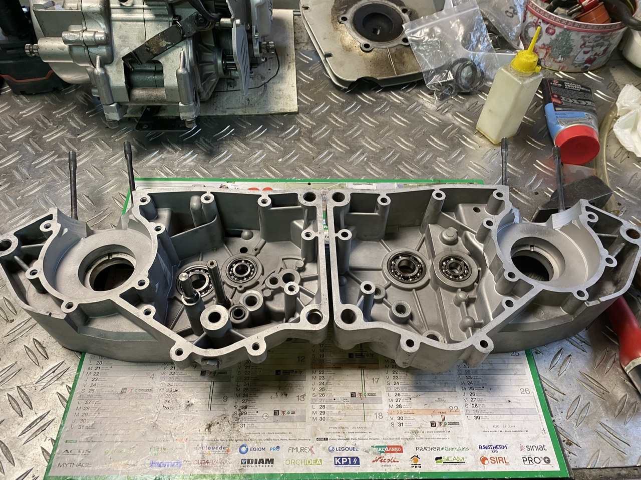

En attendant, nettoyage et microbillage de mon 2eme jeu de carters:

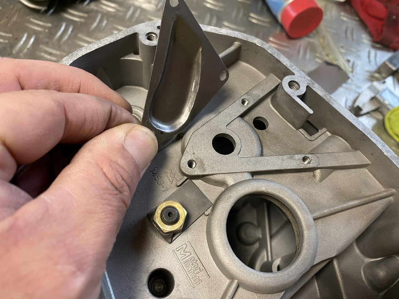

Démontage de la tôle qui force le passage d’huile vers le roulement et la tige d’embrayage pour nettoyage :

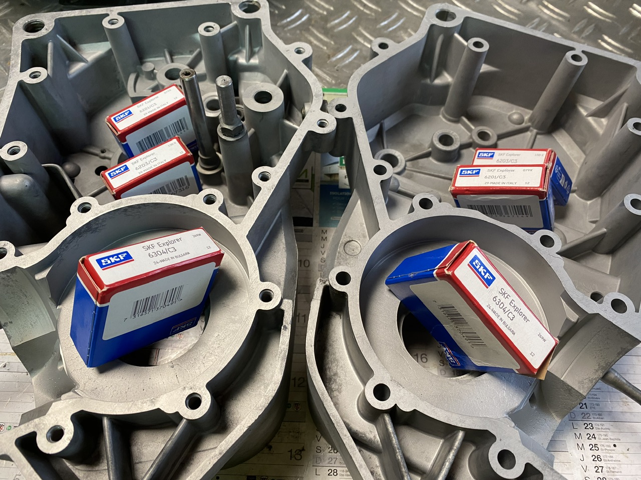

Préparation des roulements :
Et mise en place des roulements de boîte, sans oublier la rondelle derrière celui de l’arbre secondaire du carter gauche :

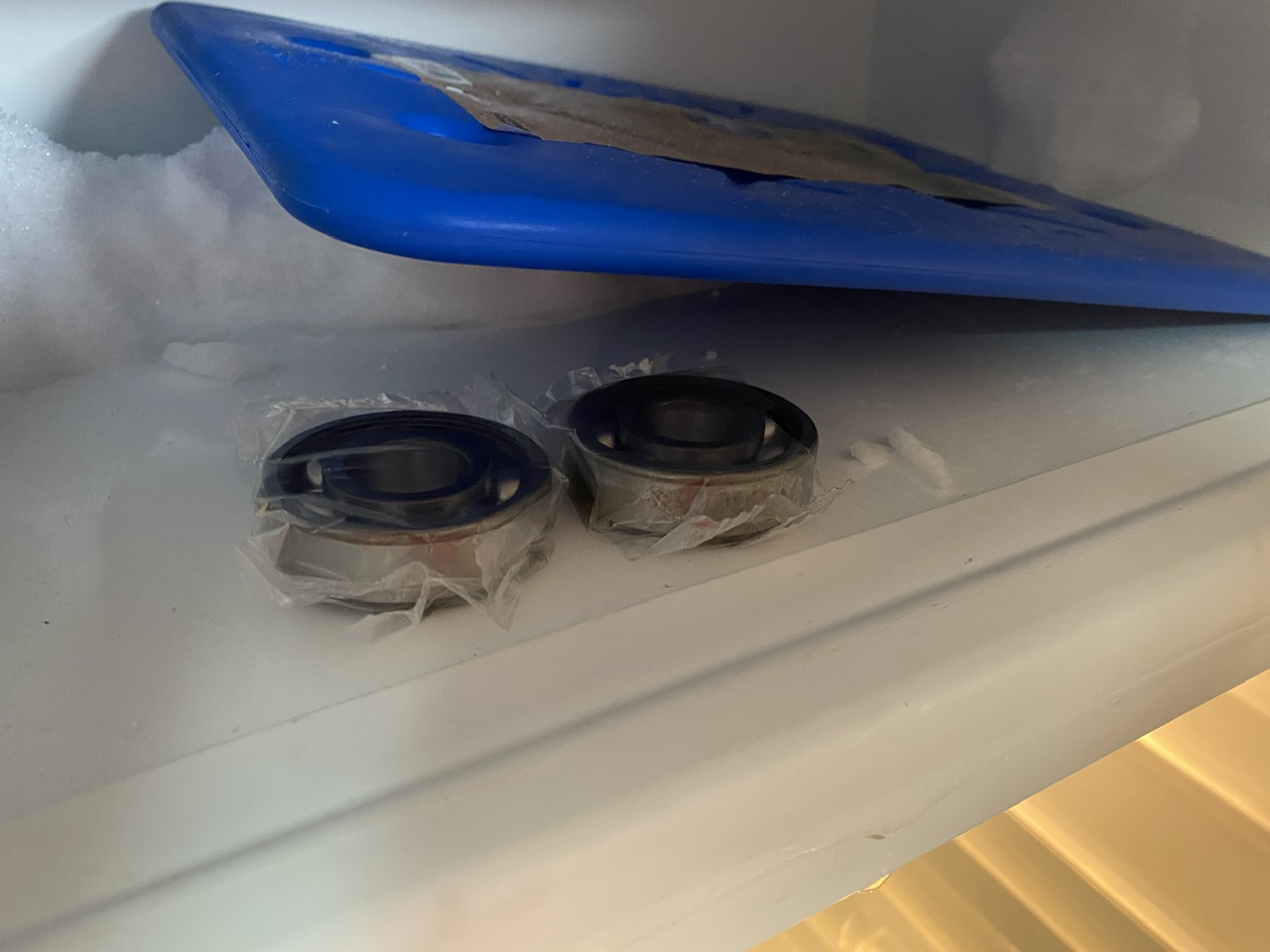

A suivre… les roulements de vilo vont passer la nuit au congélo 😁

Le travail de la journée 😁
Roulements de vilo sortis du congel et montés sans problème après un petit coup de chauffe au décapeur sur les carters :

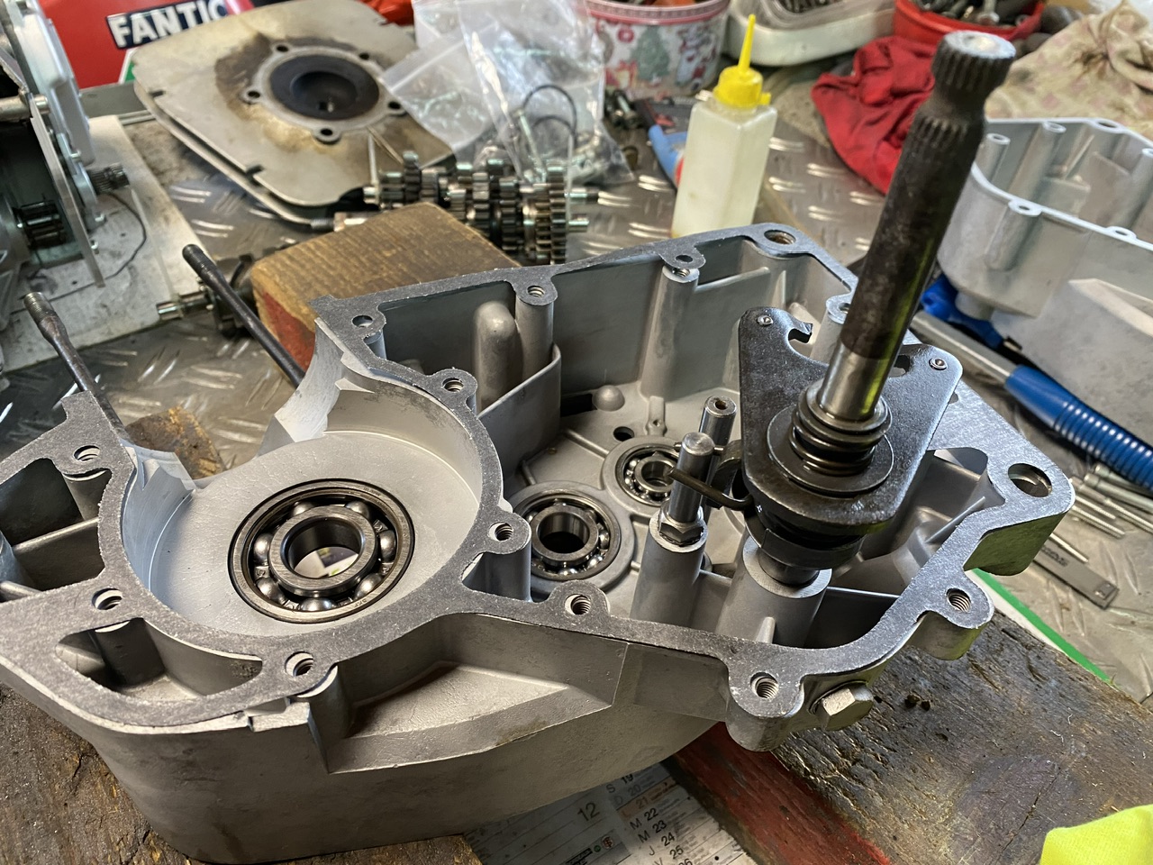

Le travail du jour !

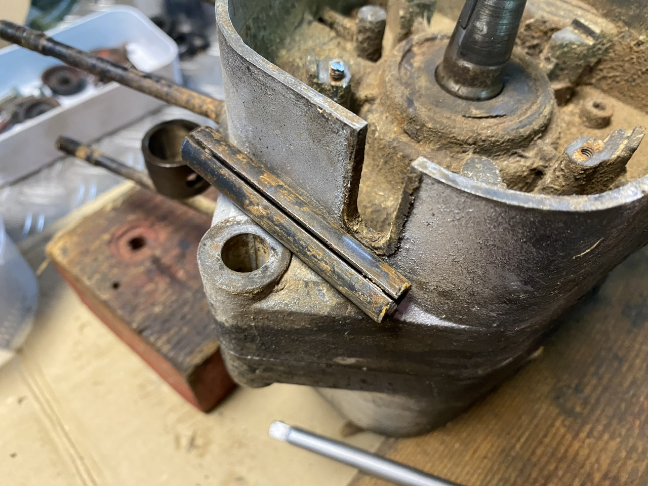

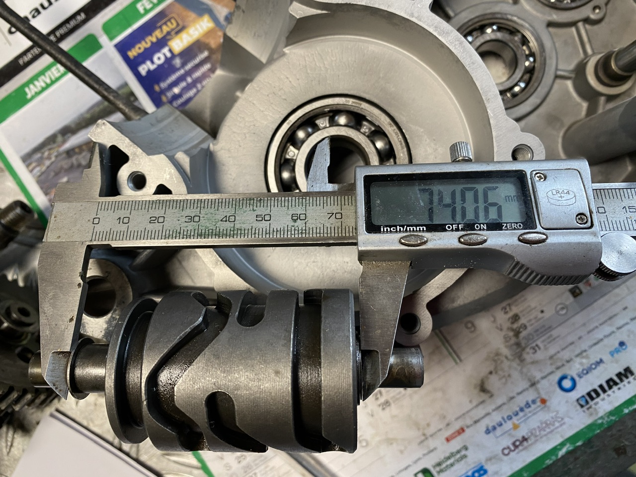

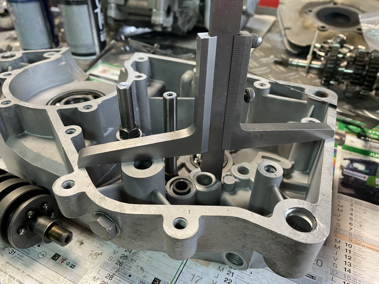

Comme les carters, l’axe de sélection et la boite complète proviennent de trois moteurs différents, il faut vérifier le calage au remontage de la boîte !
Je me suis fait prêter un pied à coulisse de profondeur et demandé quelques explications au collègue !
La théorie, on mesure sur chacun des carters la cote de profondeur entre le plan de joint et la surface d’appui de l’arbre correspondant !
Puis on mesure la cote de largeur sur l’arbre avec ses rondelles d’origine :
En additionnant les deux premières mesures, auxquelles on ajoute l’épaisseur du joint central, et en déduisant la longueur de l’arbre, on en déduit l’espace restant ! Sachant que Minarelli préconise un jeu de 0,1mm, on peut en déduire l’épaisseur des rondelles à rajouter ou pas !
Mais bon, ça reste de la théorie, ma mesure au pied à coulisse n’est pas suffisamment fiable, elle est faussée par le moindre défaut d’alignement des becs !
Donc, la pratique 😬
On monte les arbres un par un , en refermant les carters avec le joint central ! On regarde si çà tourne librement, et on vérifie qu’il y ait un léger jeu
Opération à répéter quatre fois, les deux arbres, le barillet et l’axe de sélection !

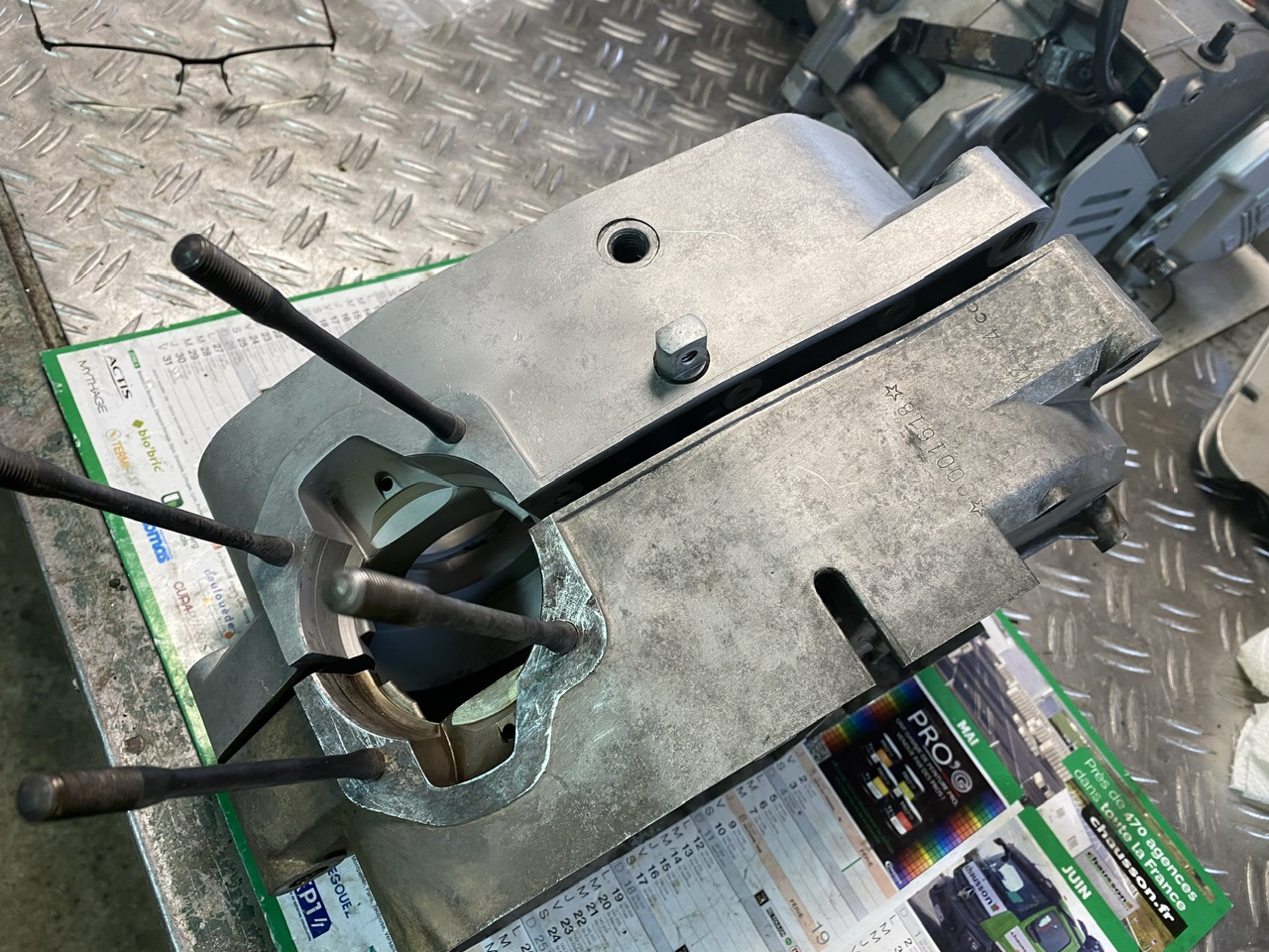

J’ouvre une dernière fois pour mettre en place le vilo :
Au départ, à la main :
Puis en faisant un empilage de rondelles et de vieux roulements, on le tire en vissant l’écrou :
Fermeture des carters en tapotant à la massette plastique :
