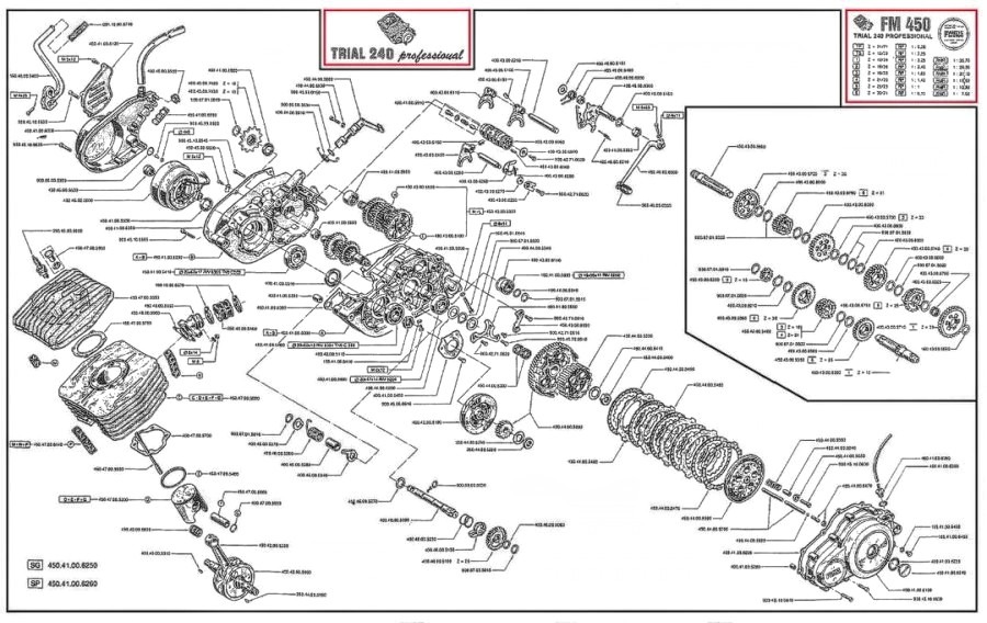

tu tapes dans la barre de recherche  les docs que j'ai mis ligne a ce sujet :
ECLATÉ MOTEUR FANTIC 240
DÉMONTAGE BAS MOTEUR 240 PRO SELON MOTO CRAMPONS EN 2008
UN 240 AUX PETITS OIGNONS = DOCS POUR LA PRÉPARATION
tu as aussi mes 2 restaurations de 240  ou tu trouveras de l'info :
FANTIC 240 PRO OCT 1982
FANTIC 240 PRO RESTORATION POUR TRIAL VINTAGE
si ça t'intéresse, je refabrique  le cache pignon en alu, les cache latéraux en alu, et les escargots de tension de chaine . le tout au laser
voila , bon bricolage

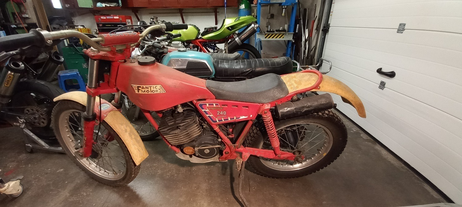

J'vous mets quelques une que je trouve présentables 😳 ....

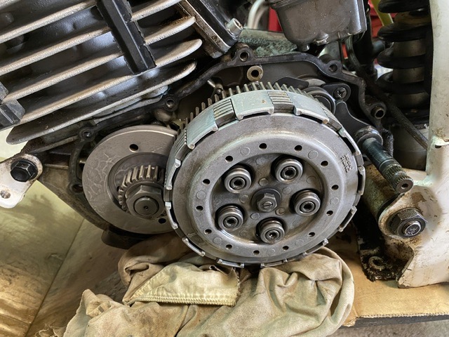

Pour ton embrayage qui patine, je suppose que tu as vérifié que ton câble n’est pas trop tendu et que tu as de la garde au levier !
Il y a aussi un réglage de la garde sur le moteur, au centre du plateau, au milieu des ressorts :
240 Pro

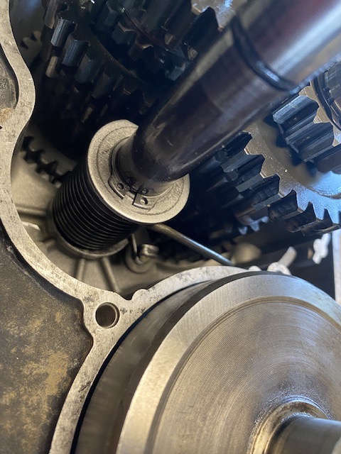

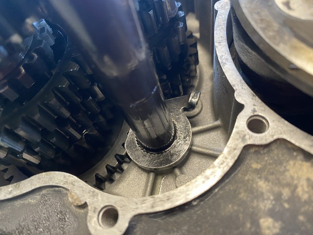

Pour ton problème de kick depuis que tu as changé le rochet, c’est plus grave 😬
Quand tu as sorti le rocher, le ressort de rappel du kick  a fait tourner l’arbre, qui a perdu sa position au repos !
Et le bruit que tu entends, c’est la plaquette d’arrêt du ressort qui frotte sur les pignons ! C’est pas bon …
240 Pro
240 Pro
La seule solution, c’est d’ouvrir la boîte 😬

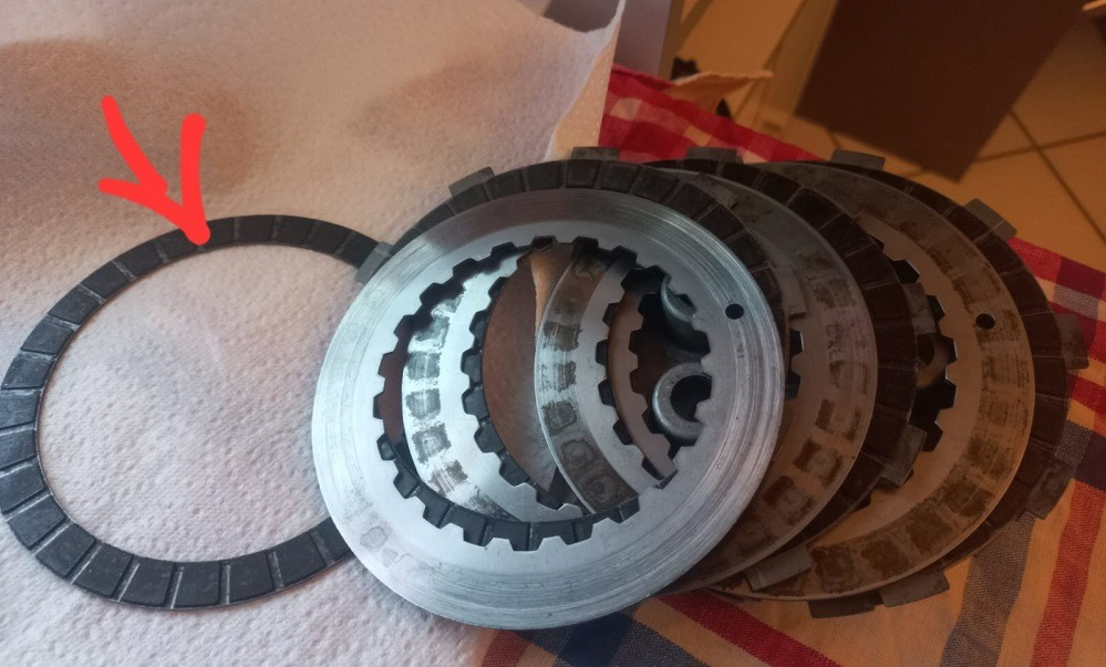

Sinon précisément pour le remontage des dixes d'embrayage, j'ai ce doute. Le premier disque qu'on rentre dans la noix est lisse d'un coté et garni de l'autre. On le met comment ? Le coté garni vers l'extérieur et le lisse vers l'intérieur ?
Pour les disques lisse, vous mettez le coté aux angles vifs vers  l'intérieur ou vers l'extérieur ?
240 Pro
62 ans550550 messages 753753 images
Posté le 06-02-2024, à 13:39
bonjour , il n'y a pas de sens pour le disque garnis, idem pour les lisses
Posté le 06-02-2024, à 15:50
Pour le disque semi garni , la face lisse au fond !
