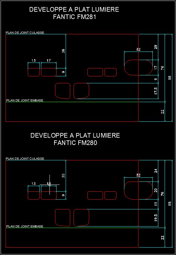

Bonjour,
A l'epoque j'avais greffe un VM26 sur un cylindre de 281 en y adaptant la pipe du 280 et lever de la matiere dans le conduit d'admission.
Resultat pas de gain sauf en souplesse.
Un petit shema qui te permettra de voir les differences de diadramme entre les deux cylindre.
recherche chevaux
Bon courage
Moto(s) : FM 280 - FM 281
Posté le 25-09-2014, à 17:29
Y a pas photo, en effet !
A l'oeil nu, dans le cylindre, on voit bien que c'est différent mais pas flagrant, mais une fois développé, y a un gouffre !

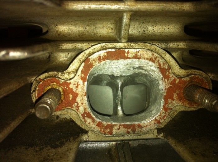

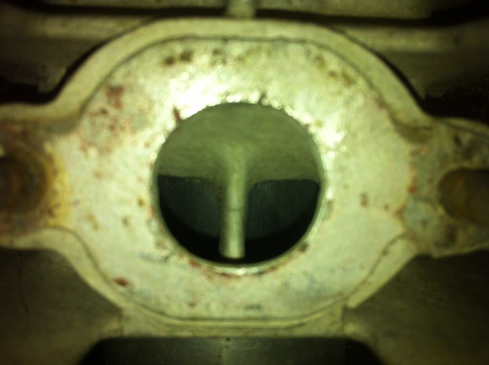

Posté le 29-09-2014, à 11:24
Je viens d'en finir un pour PILOU  ;)
AVANT 😳
recherche chevaux
APRES  😉
recherche chevaux
VOILOU ;)

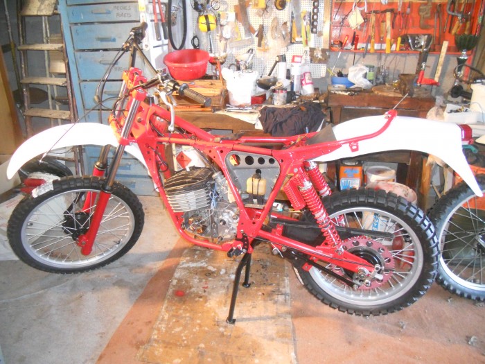

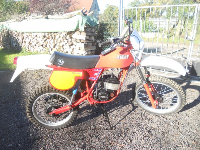

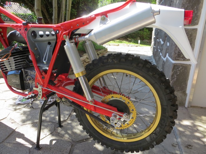

Posté le 24-10-2014, à 13:35
Allez des petites photos du 125 et du 80 qui lui est fini de remonter
recherche chevaux
recherche chevaux
recherche chevaux

Posté le 24-10-2014, à 20:30
Salut,ils sont pas un peu trop reculés tes GB AR ?
60 ans2121 messages 1616 images
Posté le 25-10-2014, à 17:26
Je les ai remonter comme ils étaient pas d'autres trous et ceux sont bien des gb fantic ,ma foi!
vue de prêt ça ne choque pas !
Willo
Moto(s) : 125 fantic rc 1978 et 80 rc de 1981
Posté le 25-10-2014, à 19:35
C'est vrai, que ça fait un effet d'optique 😂, a lavant idem, comme si t'avais des p'tites roues de 80 junior...( taille des jantes origine? , moi sur mon 200 trial, un gars avait justement monté du cerclage petit diamètre, sûrement pour un gamin ou un proprio de petite taille);
Posté le 26-10-2014, à 16:11
Willo
Salut Willo,
GOAREMM a raison, il y a visiblement un truc qui cloche avec tes GB arrières...
Pour info sur le 125 RC, après prise de cote sur une photo et retranscription échelle 1, tu devrais avoir une longueur de 26 à 27 cm entre ta boucle arrière de cadre et le cabochon de feu.
Ce n'est certes pas une cote "constructeur", mais c'est un bon repère.
Regarde ma mob ci-dessous, tu verras que le rendu visuel n'est pas du tout le même.
recherche chevaux
Chô! 😘
Posté le 27-10-2014, à 10:10
Bonjour à vous merci de vos réponses ,je viens de mesurer sur le 125  de la  la boucle au feu désolé  j'ai 25 cm.
Le  défaut d'optique viens des pneus AV et AR  vraiment tailles basse ,  3 cm de moins( donc minimum 6 cm) en hauteur par rapport à ceux qu'étaient monté dessus  je n'ai trouver que cela vers chez moi!
Pour le 80 j'ai 35 cm de la selle au feu ! Mais je pense que les amortisseurs AR  sont trop hauts! car je sont les bonnes tailles de jantes et de pneus !
Je l'ai démarré ,pas de problème manque juste  un peu beaucoup   de chevaux et les Hydrocross sont  cuits à refaire
Bonne journée ,si  j'ai   a 5 minutes j'irais bricolé mais là j'ai de la paperasse à faire!
Willo

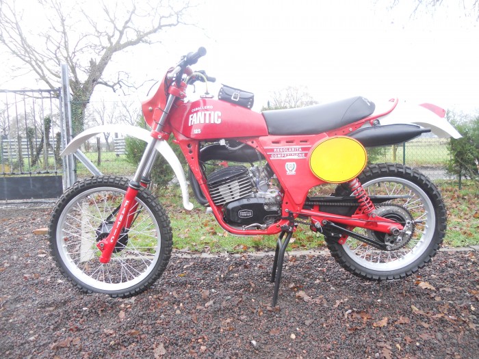

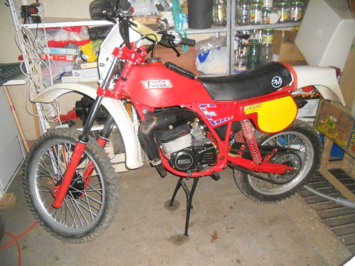

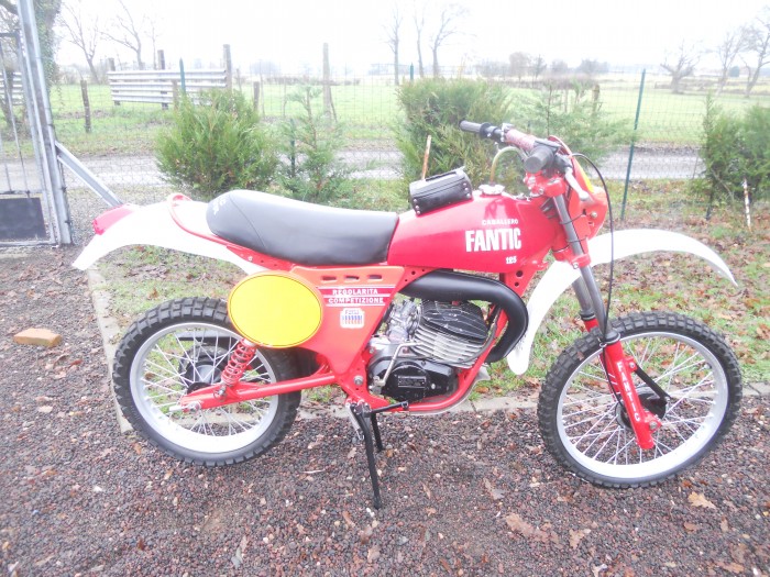

Posté le 14-01-2015, à 22:49
Voila une petite photo de la bête ,mais ce n'est pas son réservoir et mis des pneus de trail taille basse ,mauvais conseil  du vendeur de pneus !!
recherche chevaux
recherche chevaux
recherche chevaux
Posté le 15-01-2015, à 08:15
Salut, elle est jolie ta 125! même si ya des différences de couleurs entre les éléments..c'est dur de faire autrement..surtout à cause des plastiques qui fadissent + vite! ....on peut pas faire grand chose...par contre tes pneus ..en effet ..ton vendeur s en ai débarrasser , t'auras ,à mon avis, un mauvais grip, et un mauvais feeling de part les crampons style trail routière et le peu d hauteur qui va tenlever ,je pense ,du moelleux bien utile sur les anciens cross enduro.....(sur ENDURO moderne c'est différent, ya moins de hauteur qu'un pneu cross surtout à cause des sauts immenses que font ces dernières maintenant et aussi à cause des amortos qui sont maintenant fabuleux! ) ...donc à ta place, je les vendrait à un gars qu'à un piti 125 trail dans le coin et mets des bons pneus homologués ou pas selon si tu risques de faire un peu de route...Pour ton réservoir ...t'as pas un pote qu'à un pistolet compresseur?? PArce que c'est assez simple à peindre, et ça te couterait un demi kilo de peinture + diluant et durcisseur, pour 50 euros et il te resterai de la peinture pour faire des  p'tits  autre chose ou des retouches au pinceau. Sinon un pro ça te coutera un peu + cher....je dirais 100 euros .
