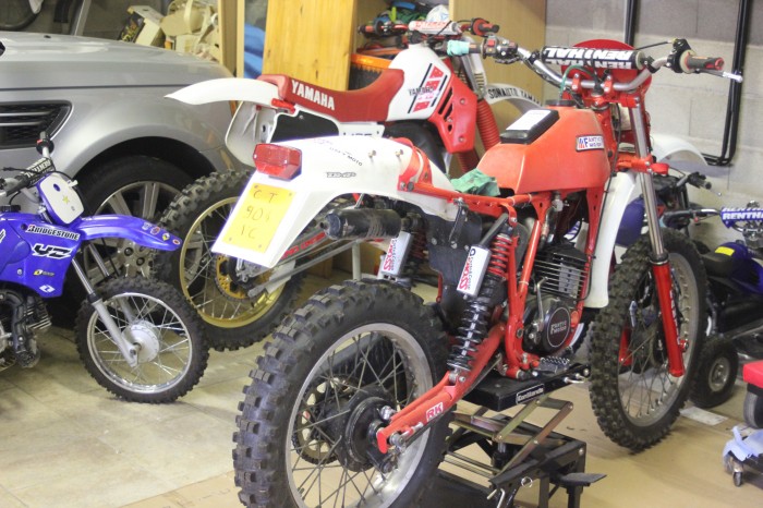

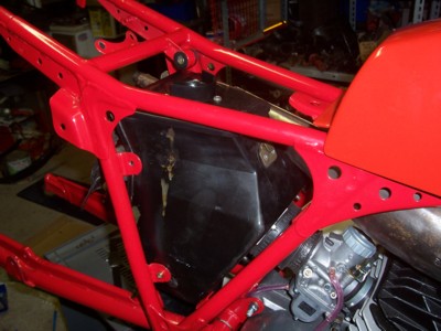

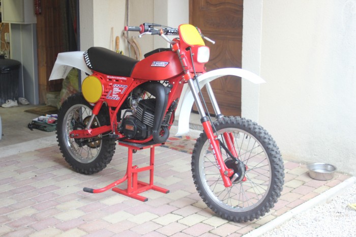

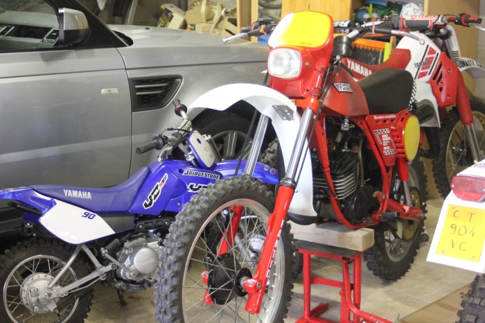

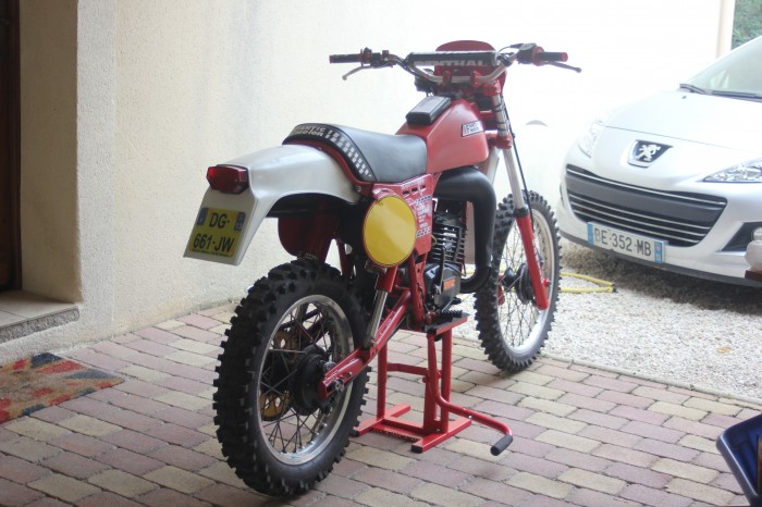

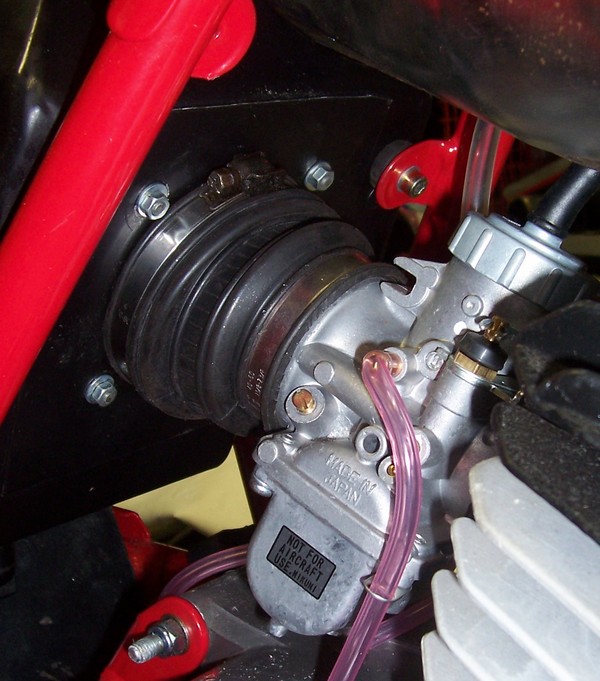

Salut à tous....comme promis quelques photos de "la bête" quasi terminée... 🤬 j'ai donc changé cette semaine le DELL usé pour un MIKUNI (pas mon intention de départ mais bon ...) flambant neuf ! MERCI A TOUS pour les infos en général (si quelqu'un connais une astuce pour le côté filtre à air afin d'adapter le carbu (hasard rigolo il en rentre juste mais...à l'extèrieur du raccord !!!)) ...donc les photos fraîches du jour ! un truc curieux aussi (cf photo axe de roue avant ) l'écrou est en retrait une fois vissé à fond ....pas normal ça !!! 😡  et pourtant tout est bien mis sans jeu les 2 rondelles le compteur etc.... :( ...une petite photo aussi de celui qui va maintenant passer sur le grill...j'ai nommé un 80 RC...chris normalement les plaques latérales sont commandées ....rires !

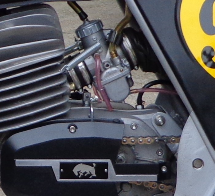

Visiblement cette fabrication ne permet pas une très bonne tenue du carbu. Sur 2 courses, le Mikuni a quitté son manchon. Maintenant, 2 ressorts relient le carbu au cylindre. Je suis tranquille !  😴

j'ai monté un mikuni sur mon  fm 260 de 1980 avec un manchon de chez BDI,mais au bout de 2 ou 3 essais de la moto,le manchon se déboite du cylindre.j'ai vu que tu avais eu le même probléme,peux tu m'expliquer ou me faire une photo du systéme de fixation avec les ressorts que tu as fait.
merci d'avance
Serge

Ce n’est pas sur un Brissoni, mais le résultat est le même, voici ce que tu peux faire pour soulager le porte à faux de ton carbu.
LE BRISSONI PRESQUE FINI...
  Oldracer
Squadra FANTIC
FANTIC-MOTOR CLUB DE FRANCE
Posté le 01-05-2015, à 00:12
Oui, voilà, après ce montage, plus de soucis de déboitage...  😎
