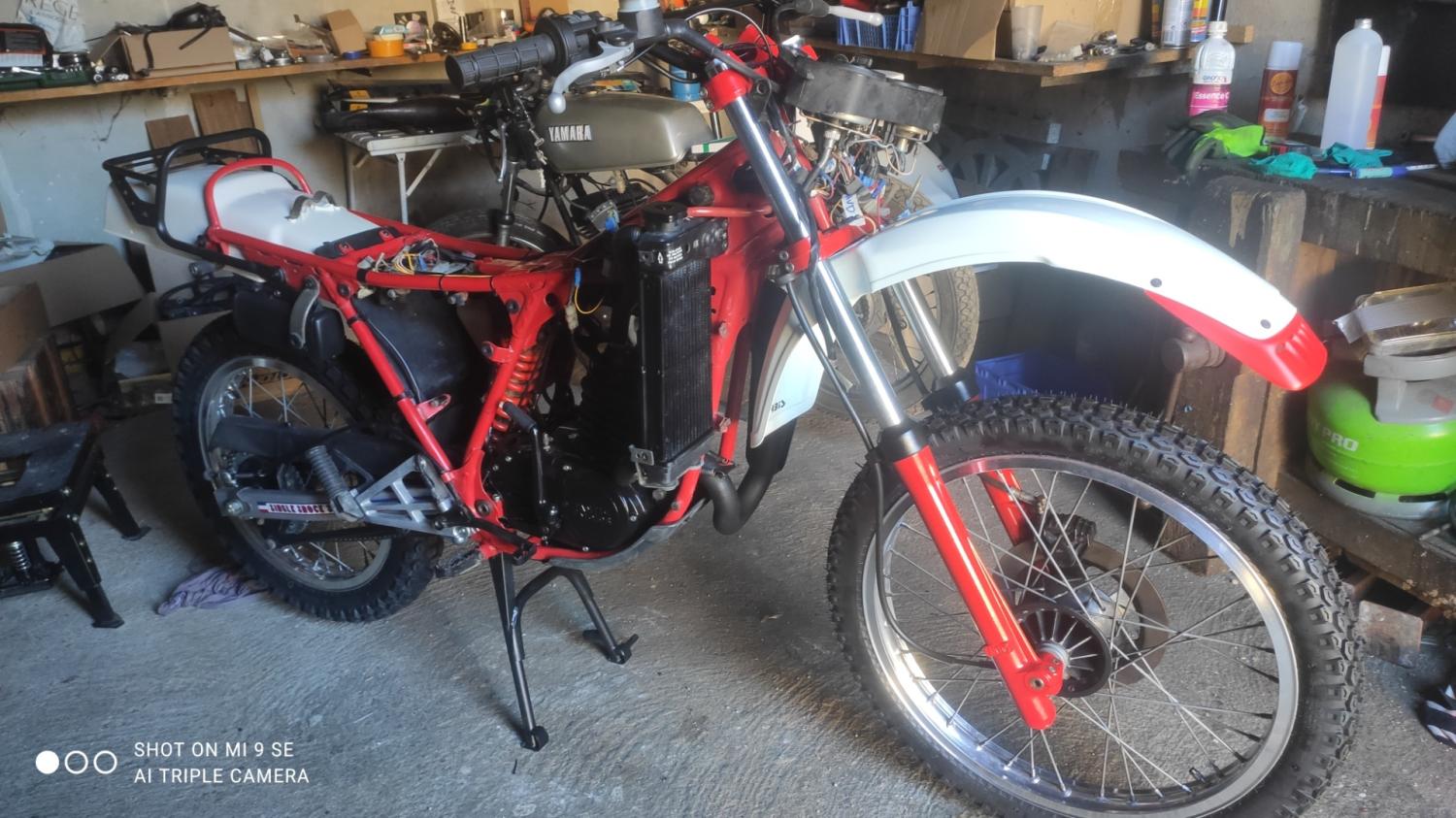

je m'appelle Patrick et après les restaurations d'une DTLC, d'une 125 Ténéré et d'une 125 Guzzi TT LC, je m'attelle à celle d'une 125 RAIDER LC ( FM285 ) J'adore les 125 trails des années 80.
Elle avance, démontage complet pour un gros nettoyage, réfection du Dellorto, peinture des carters moteur, fourche refaite et repeinte, rayonnage des nouveaux cerclages des roues en alu etc..
La restauration d'une FANTIC 125 RAIDER LC
En hivers mes garages n'étant pas chauffés, la recherche de pièces est donc de mise, mais si les Yam ont étés faciles à restaurer, la Guzzi plus compliqué mais j'avais deux motos, ça m'a facilité la tâche, par contre le Fantic là c'est autre chose, une fois Bosisio motori dévalisé il ne reste plus grand chose et, entre autre, la boite à air reste introuvable.

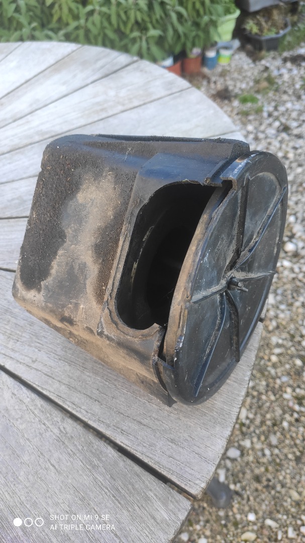

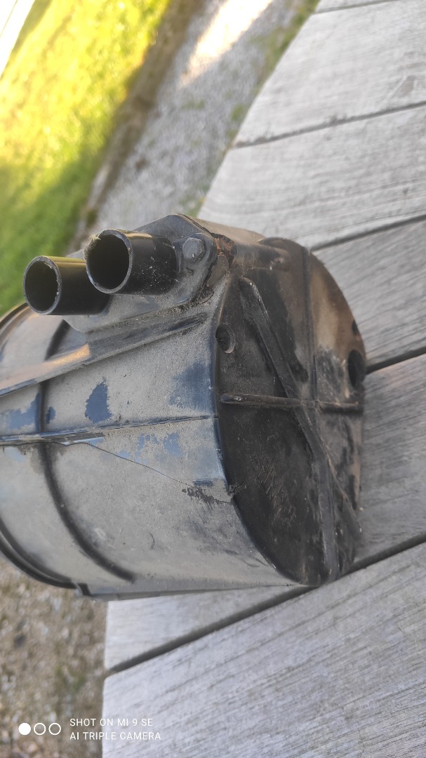

Je mets des photos de la boite à air tant recherchée, si l'un d'entre vous a une idée.
Elles sont restées sur le cadre, mais la boite tient avec 3 fixations.

Posté le 20-12-2023, à 08:40
Sûrement très difficile à trouver..
Il vaudrait mieux le rafistoler..
Des morceaux de feuilles plastique, rivetés, ( petits rivets), par dessus les fêlures...avec une couche de bi composant, genre araldite séchage lent, à l'intérieur...( entre les 2)
Ensuite, une petite finition extérieure, pour ce qui se voit..
L'important, cesr l'étanchéité..
