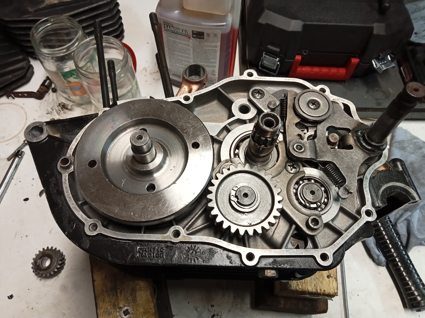

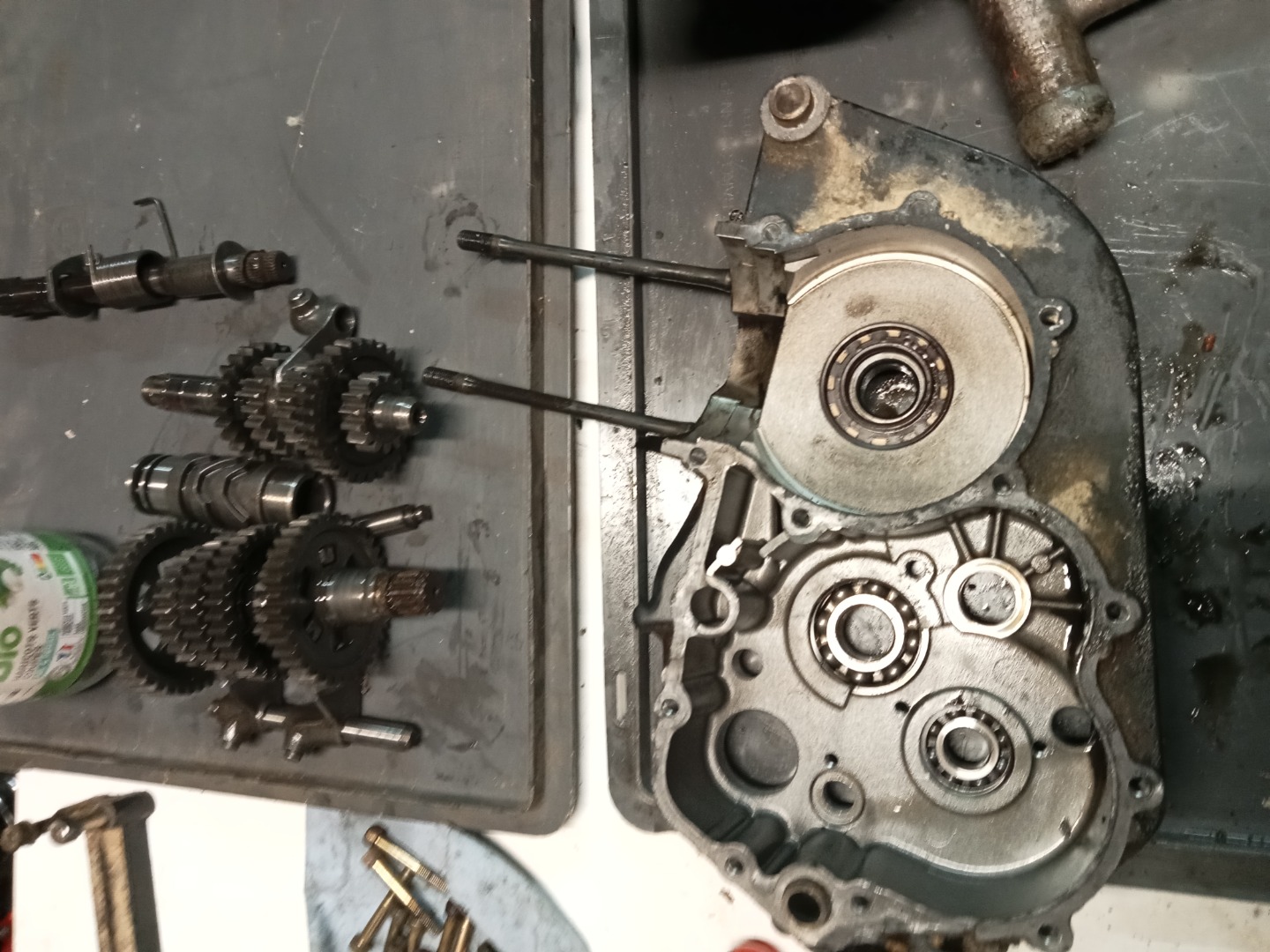

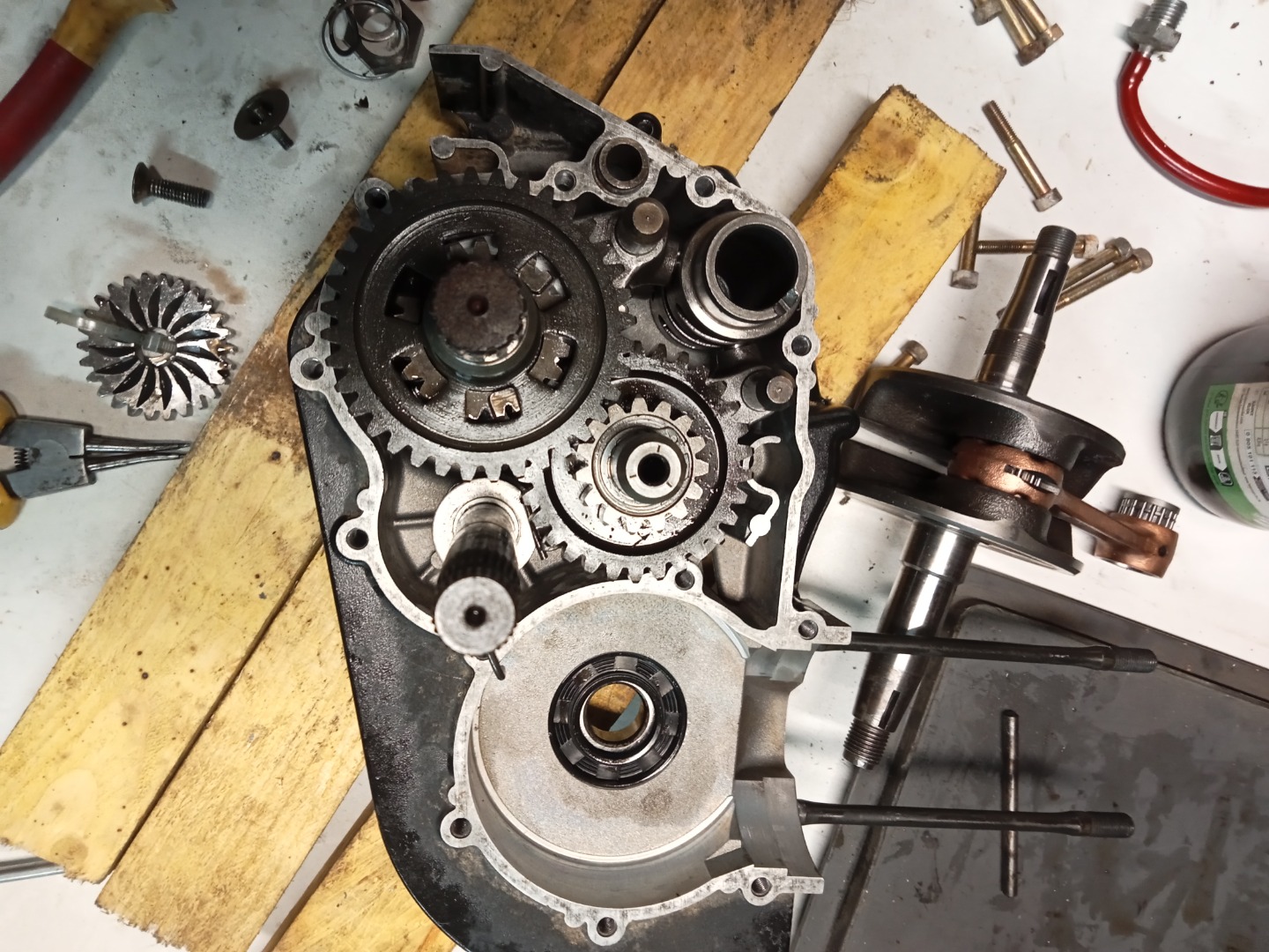

çà y est la boite est sortie  😂
FANTIC 240 PRO  oct 1982

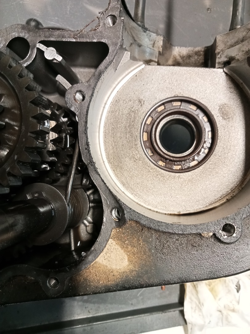

sur les conseils de Thierry  j'ai fait une photo de la position de l'axe de kick avant démontage
maintenant il va falloir sortir le vilo , je crois que je vais devoir chauffer au décapeur

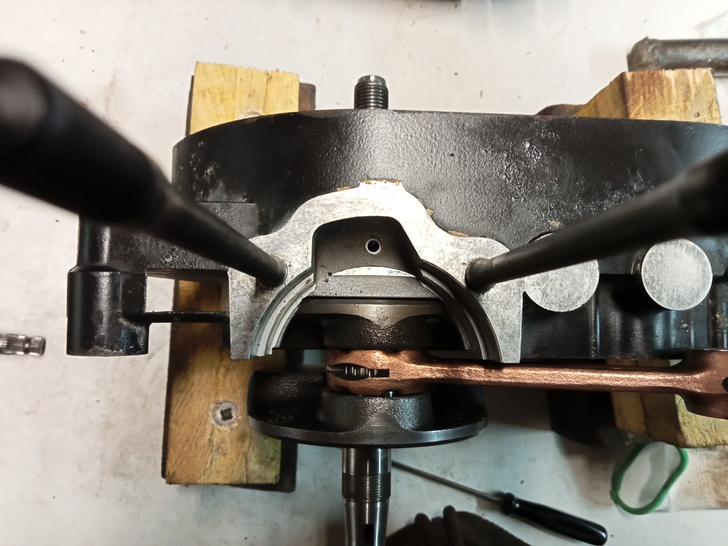

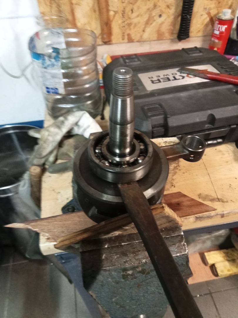

Ce soir dépose du vilo

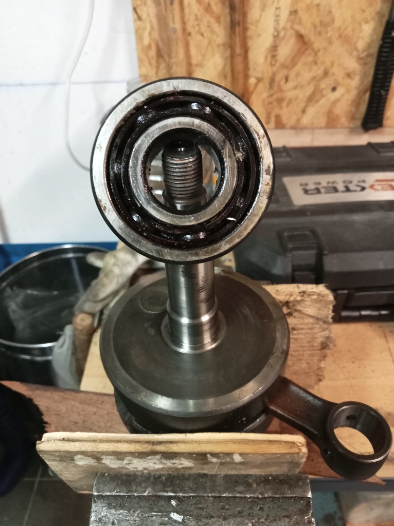

et la c'est la misère ! le roulement est resté sur le vilo ! j'aurai peut etre pas du chauffer au décapeur thermique
si quelqu'un sait comment l'enlever ça m'aiderais bien, (même si j'ai prévu d'en remonter un autre que j'avais d'avance avec une bielle neuve)

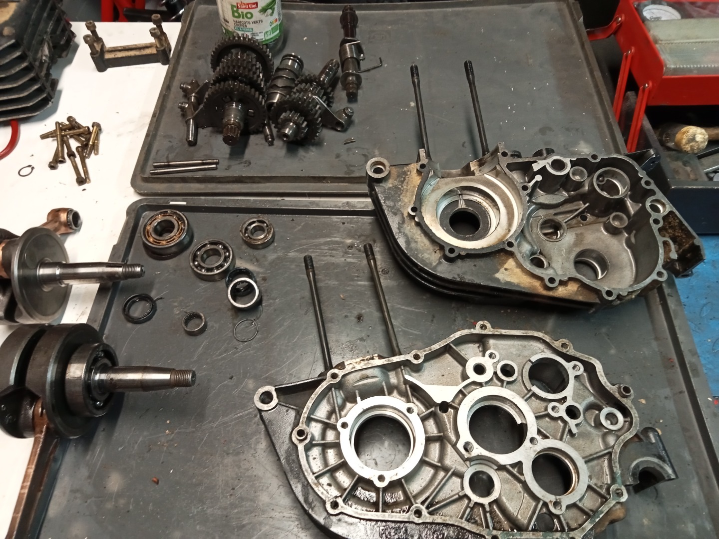

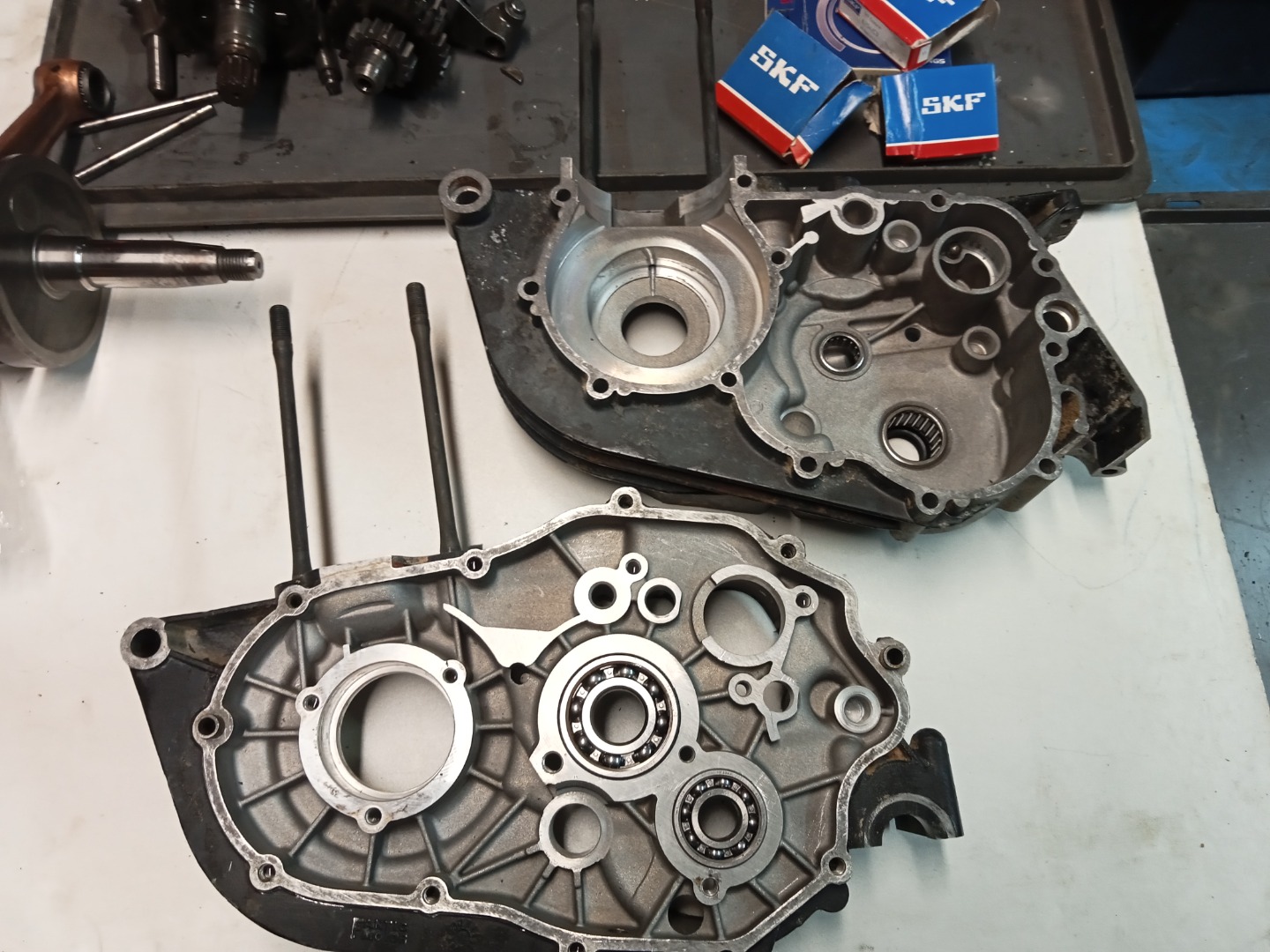

en attendant dépose de tous les roulements
voilà c'est fait

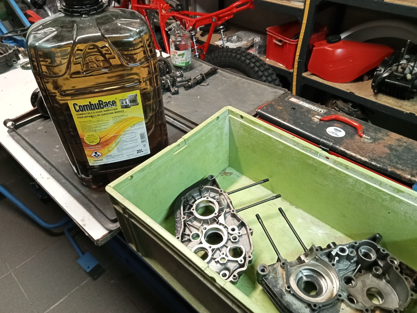

je n'ai pas de fontaine de nettoyage donc j'improvise

Pour le roulement resté sur le vilo , même méthode que pour le roulement de la colonne de direction !
62 ans545545 messages 753753 images
Posté le 26-10-2023, à 10:39
tu veux dire a la disqueuse  :/  ça me fait un peu peur pour le vilo , mais bon je vais tenter  merci
62 ans32983298 messages 28802880 images
Posté le 26-10-2023, à 13:47
Oui ! Tu gardes seulement la bague intérieure du roulement et tu attaques à la meuleuse ! Quand il reste très peu de matière, la bague se fissure toute seule !
Sinon outil spécial pour décoller le roulement complet !

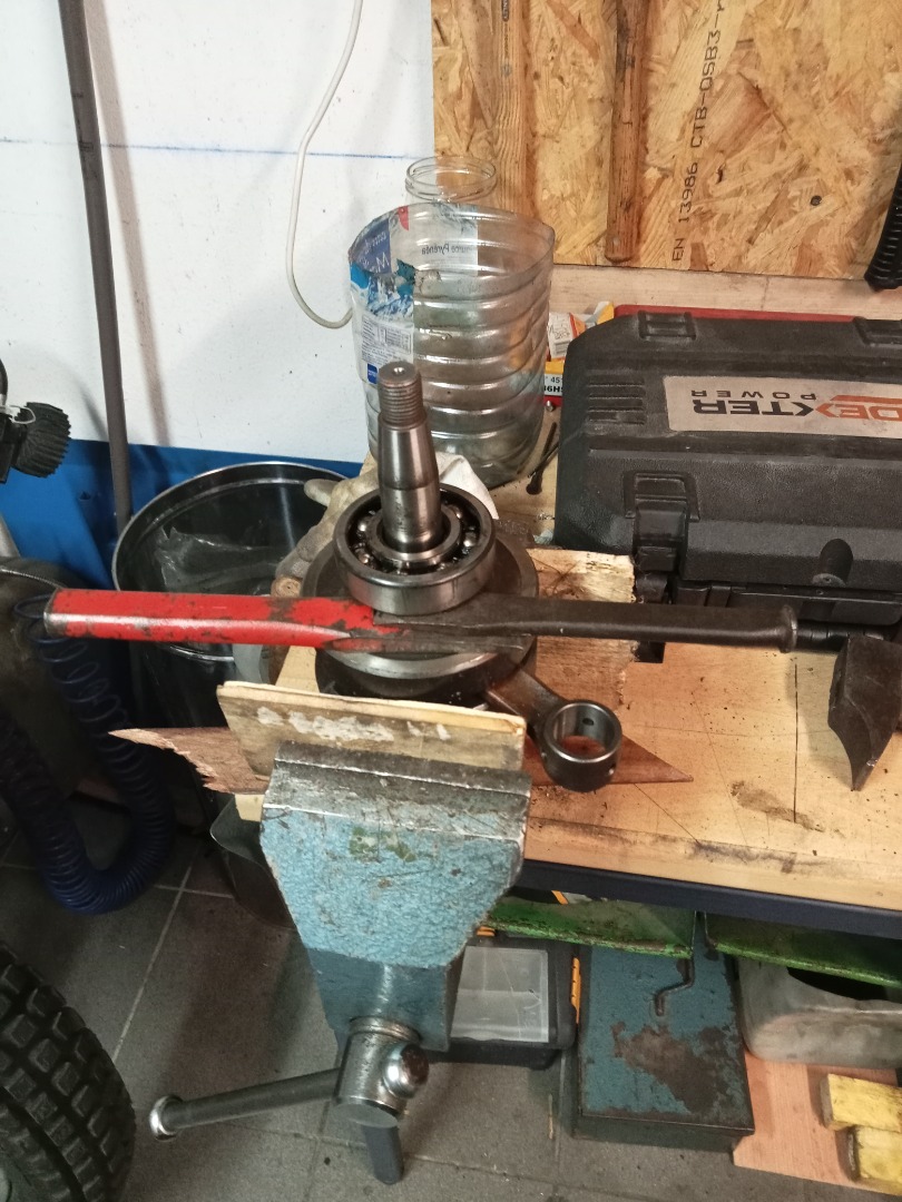

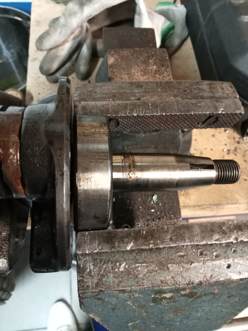

Posté le 26-10-2023, à 15:17

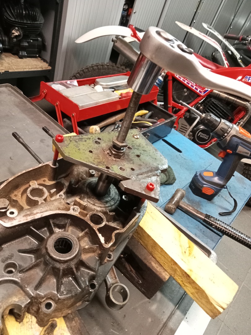

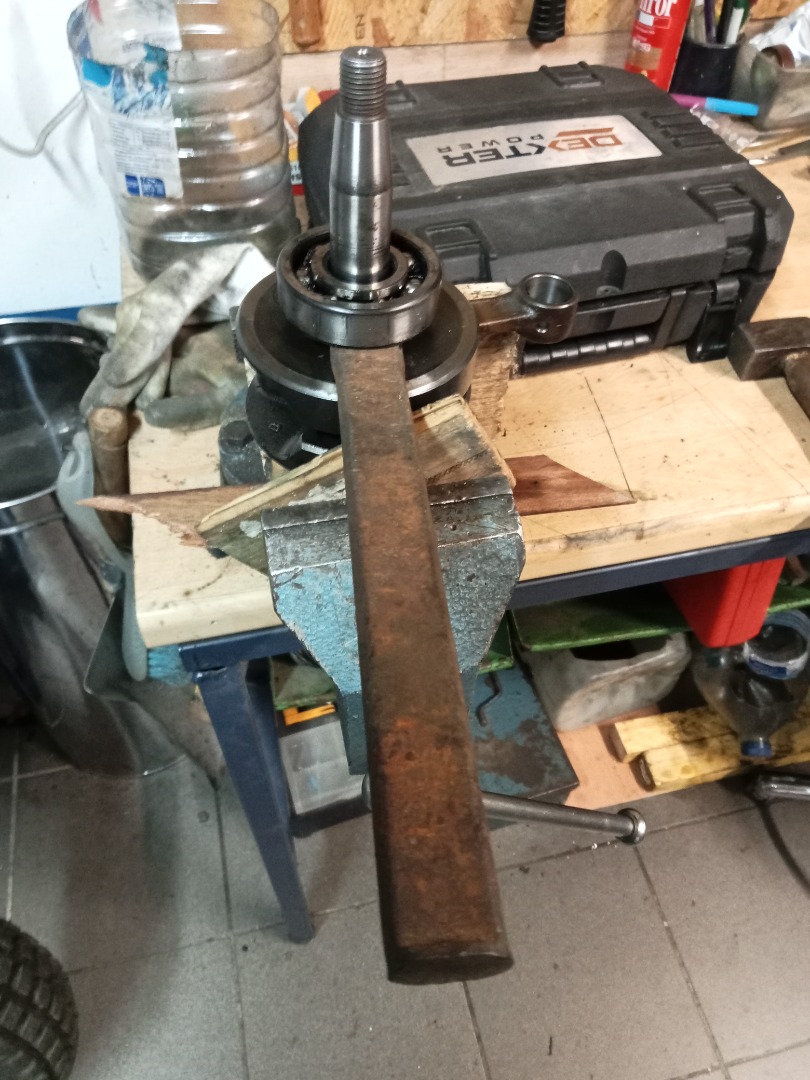

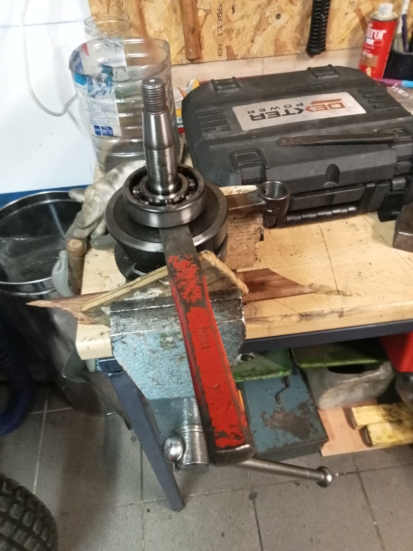

Démontage du roulement de vilo, manière douce 😂  😂  😂  de toute façon je n'ai pas le choix et le faire a la disqueuse me semble risqué ( meme si  effectivement ça marche pour le roulement de té de fourche)
je tente de le décoller en passant un burin fin dessous et en faisant tout le tour doucement
vu que ça marche je passe un plus gros et je refait pareil tout le tour
je passe a un burin encore plus gros et je refait pareil
puis je met 2 burin en face a face pour creer un effort en profitant des 2 pans inclinés et je le fait tout le tour du vilo
et victoire le roulement est sorti sans efforts et sans casse surtout

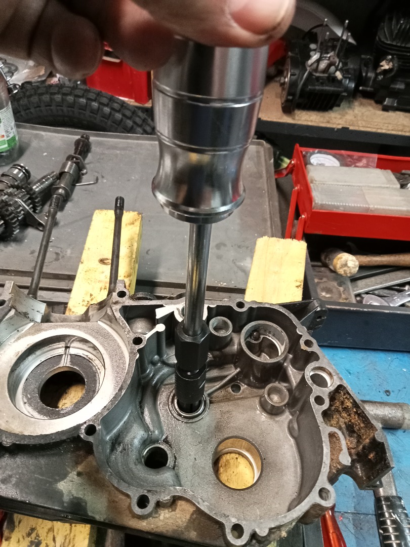

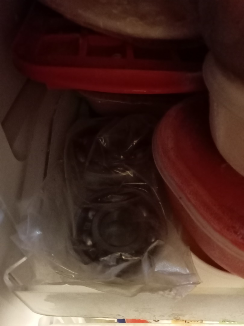

maintenant je commence a mettre en place les roulement neufs dans les carters
et ceux de vilo sont au congel pour demain si j'ai du temps
Posté le 26-10-2023, à 18:11
Pour le roulement, c’est aussi une bonne méthode ! Mais des fois, çà veut pas 😁

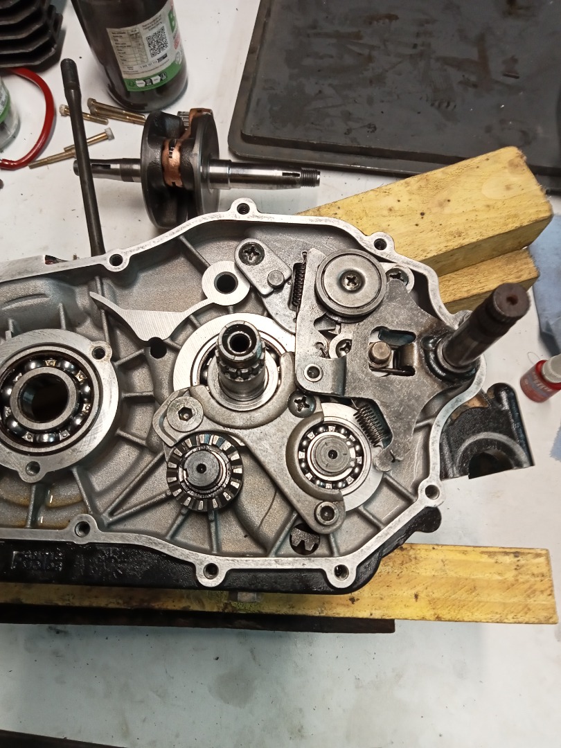

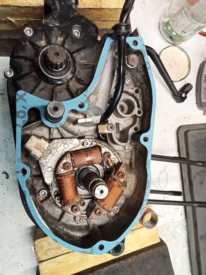

roulements et spy en place , remontage de la boite

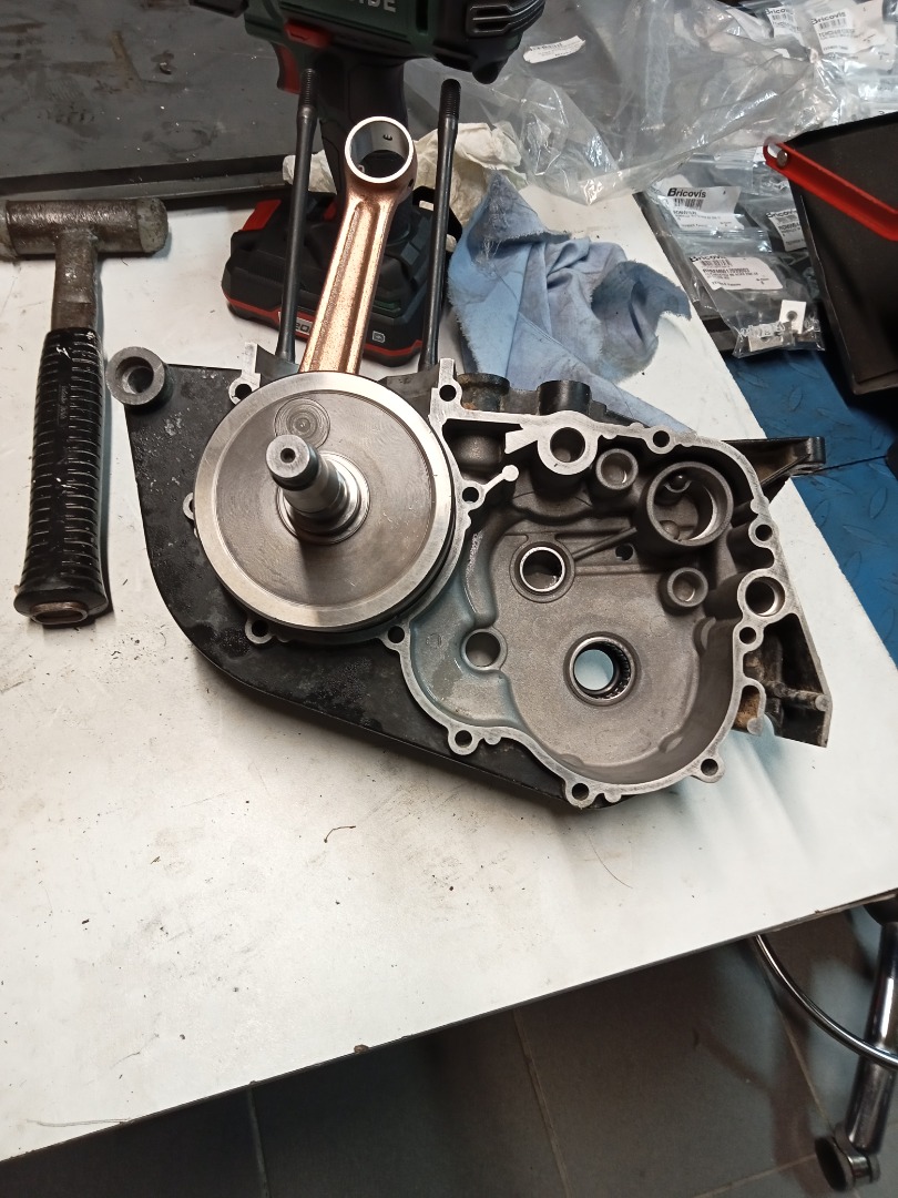

mise en place du vilo sur son roulement, mais là il y a une bizarrerie  :/ je trouve qu'il n'est pas assez mobile !

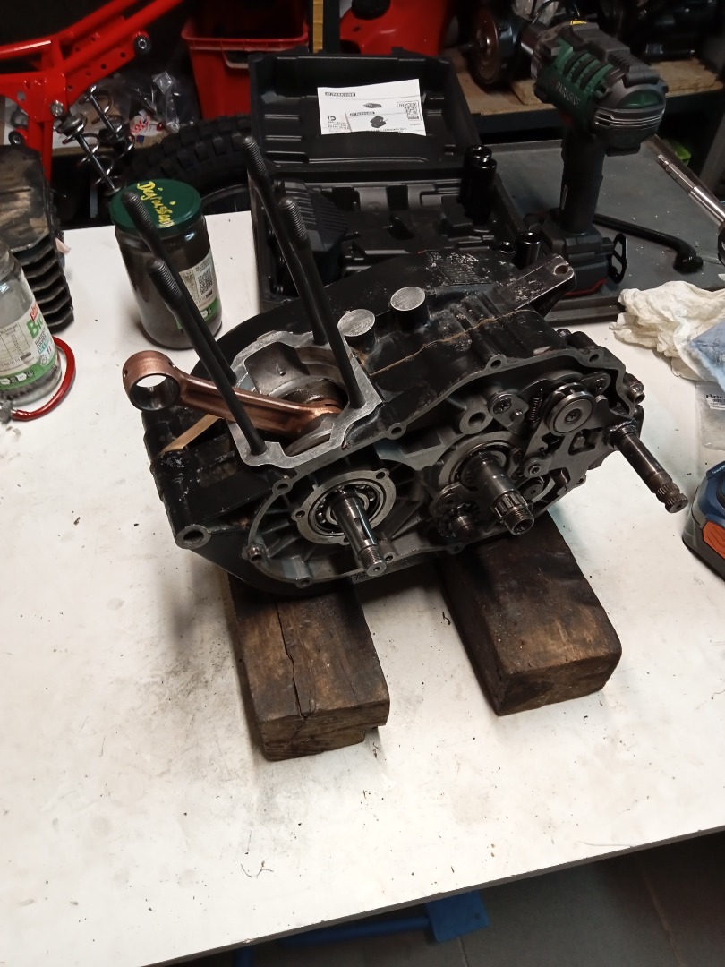

j'assemble le le bas moteur  et là  😜  il y a un problème le vilo tourne difficilement   🤬  je ne comprends pas ce qu'il ce passe ?
quelqu'un a une idée ?
de mon coté, je vais redémonter pour essayer de comprendre
Posté le 29-10-2023, à 09:54
T'as bien graissé ?
Sûrement une assise, pas top..
Faut desserrer le carter, puis tapoter du maillet, en bout de cône, et avec un manche, tapoter aussi, sur les masses du vilo, en le faisant tourner... pour guider l assise complète, et libre.. dans les logement..
Tu resserres, la fermeture, retapotage...pour finir la fermeture..
Ça doit coulisser et tourner librement
Tu glisses une cale d'épaisseur, pour mesurer le jeu masse/carter embiellage, qui doit être à peu près identique de chaque côté..
La valeur fantic, je la connais pas... Perso je me fie à des valeurs standards...
Thierry, qui esr plus technique et fignoleur que moi, doit l'avoir noté, dans ses  post 240/300   pro..

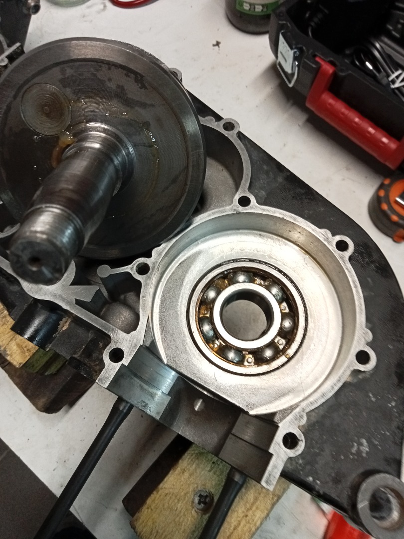

après avoir séparé le bloc le vilo est toujours raide, verif du roulement opposé , libre tourne nickel ,
donc je démonte le vilo et surprise le roulement neuf a un point dur  😜  et je n'ai pas repéré ça  quand je l'ai installé
je suis bon pour le remplacer

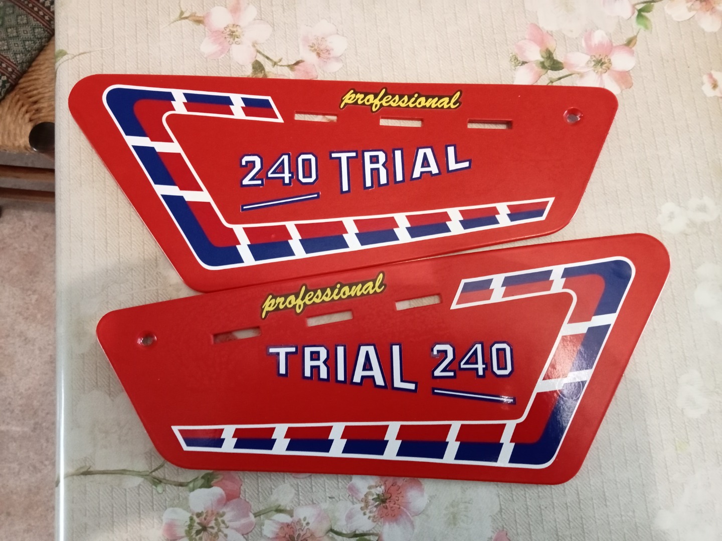

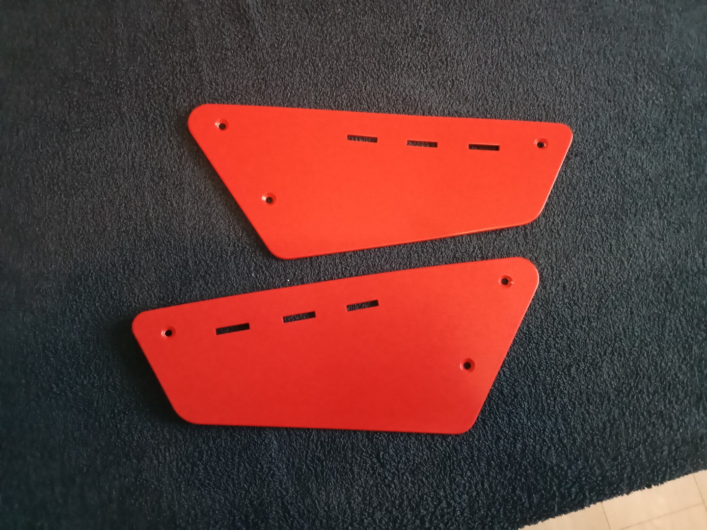

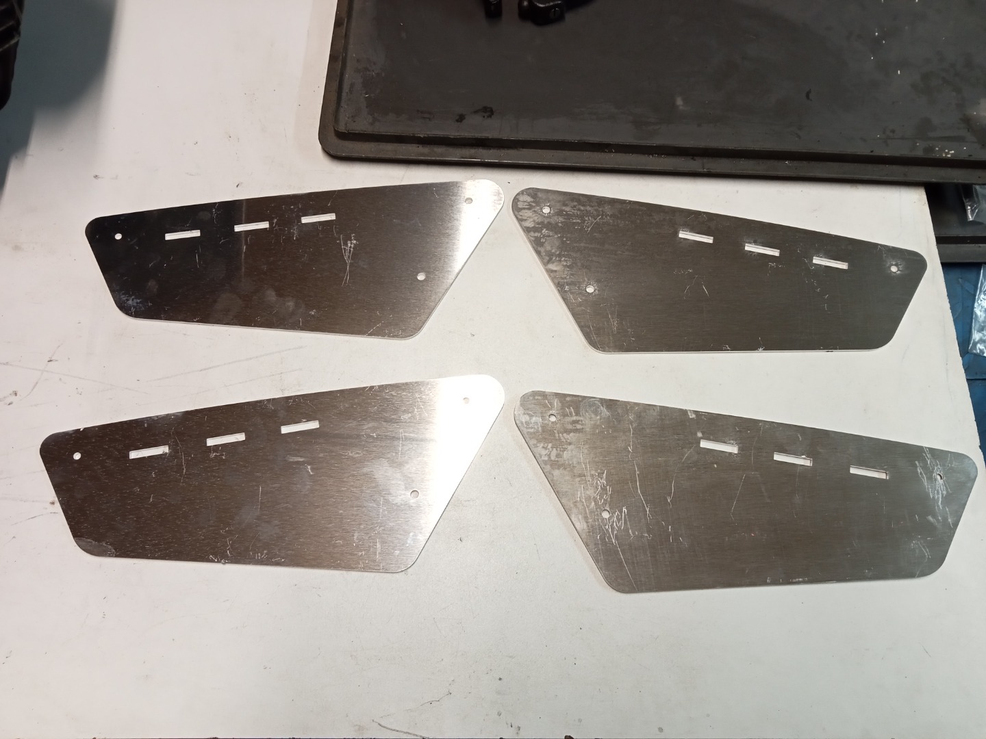

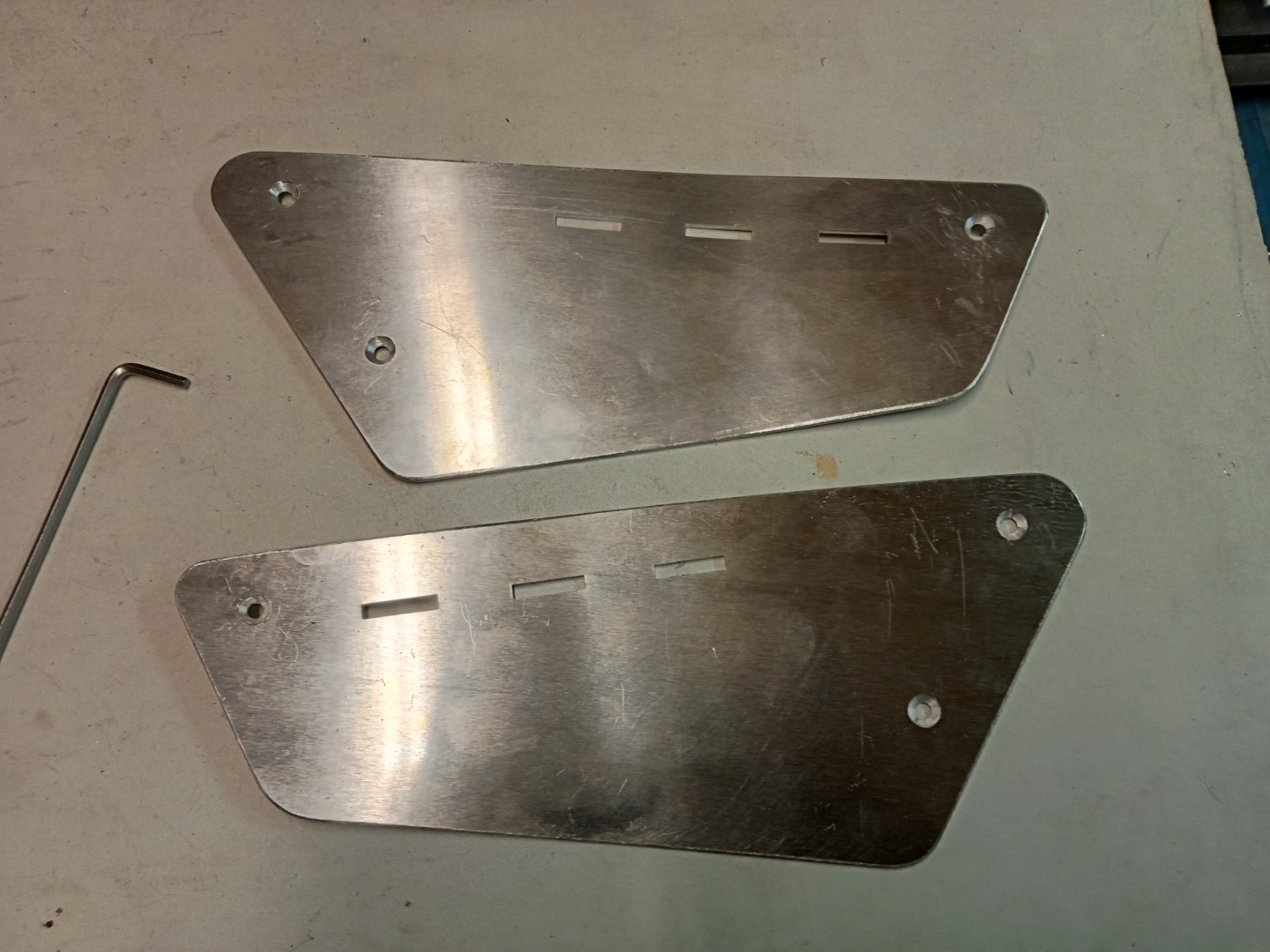

pour ce Fantic  je souhaite le faire "proche" de l'origine aussi j'ai fait découper au laser des plaque latérales en alu pour remplacer les cache latéraux plastiques qui cassent tout le temps
fraisage des trous de fixation et cintrage des plaques
maintenant je vais les envoyer a l'époxy , la déco viendra plus tard

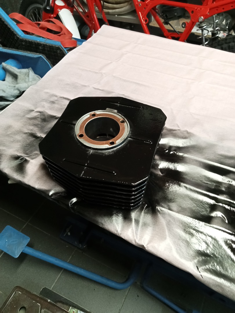

Posté le 02-11-2023, à 15:47

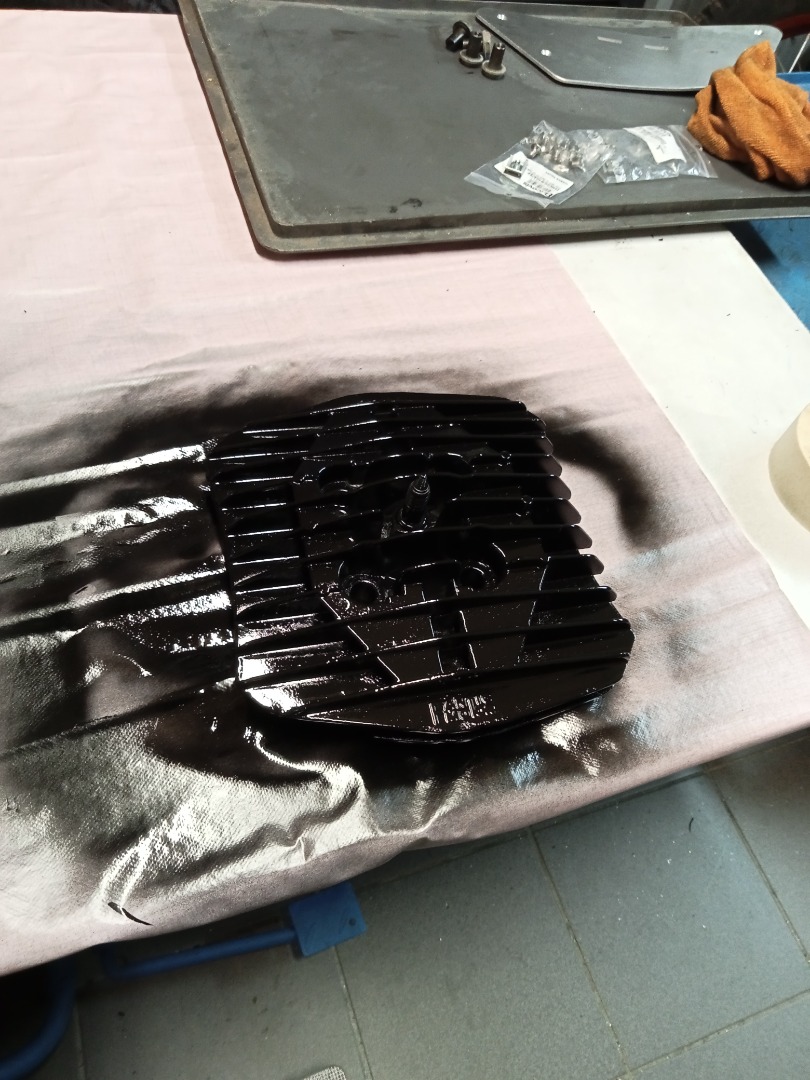

peinture haute température  reçue ce midi, donc cylindre et culasse dans un premier temps, avec le poêle a pétrole pour le séchage, ça c'est un peu rafraichi depuis quelques jours.

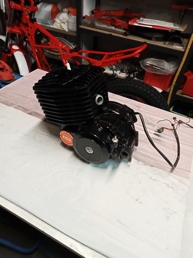

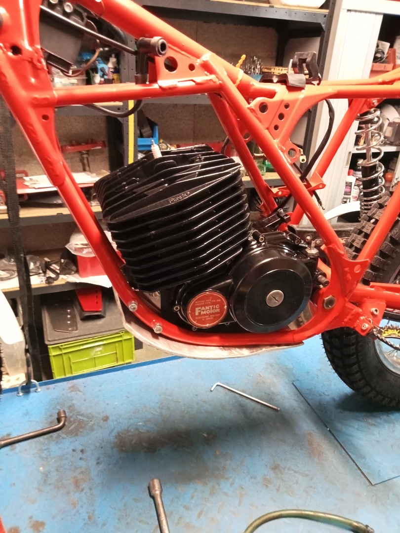

Posté le 06-11-2023, à 15:39

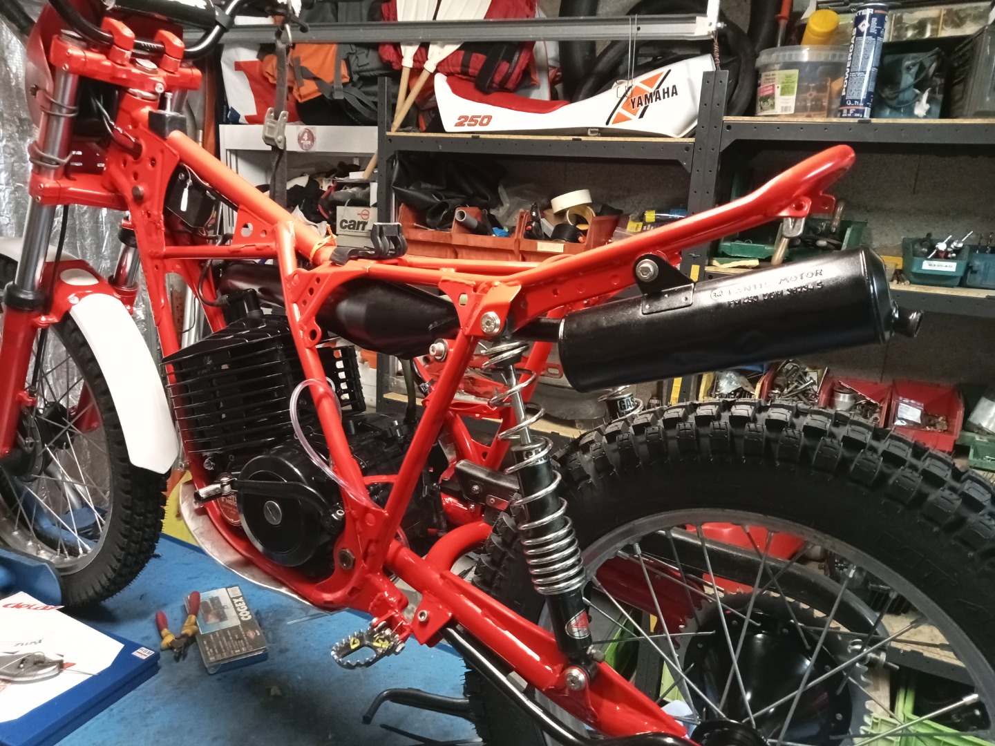

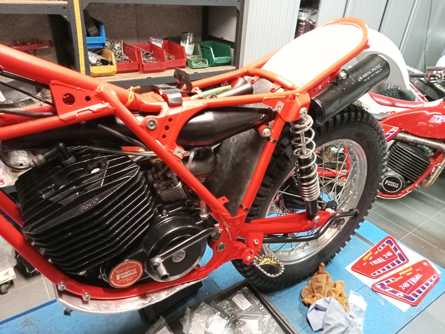

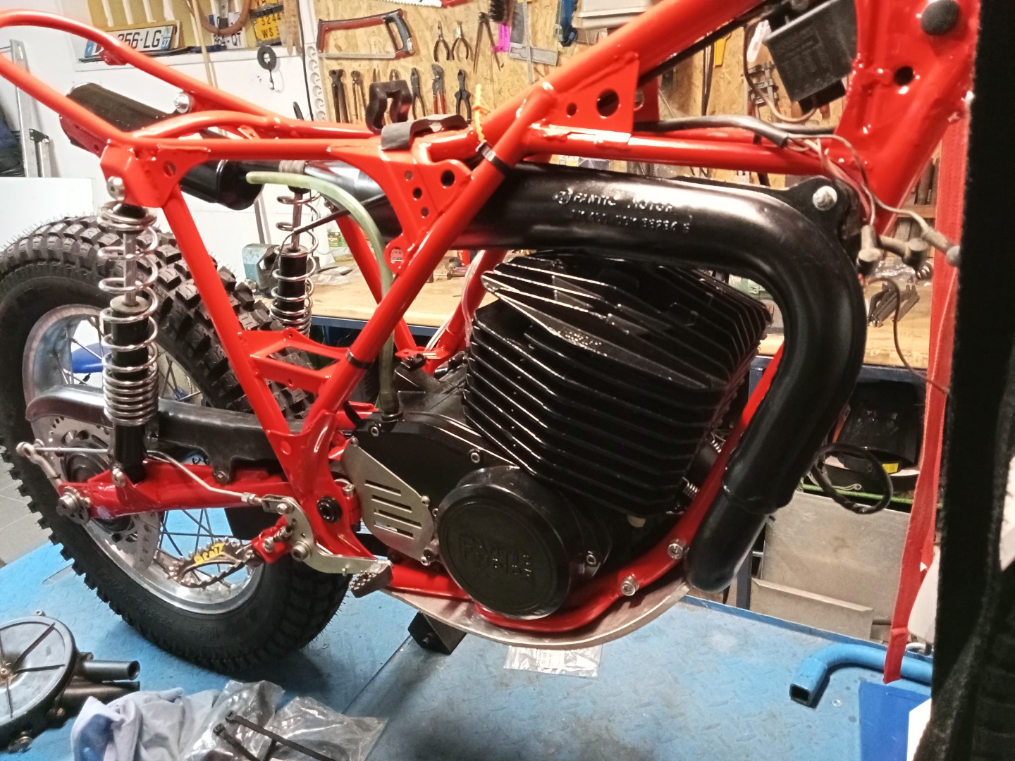

moteur peint et remonté
et hop monté dans le cadre
la suite a venir

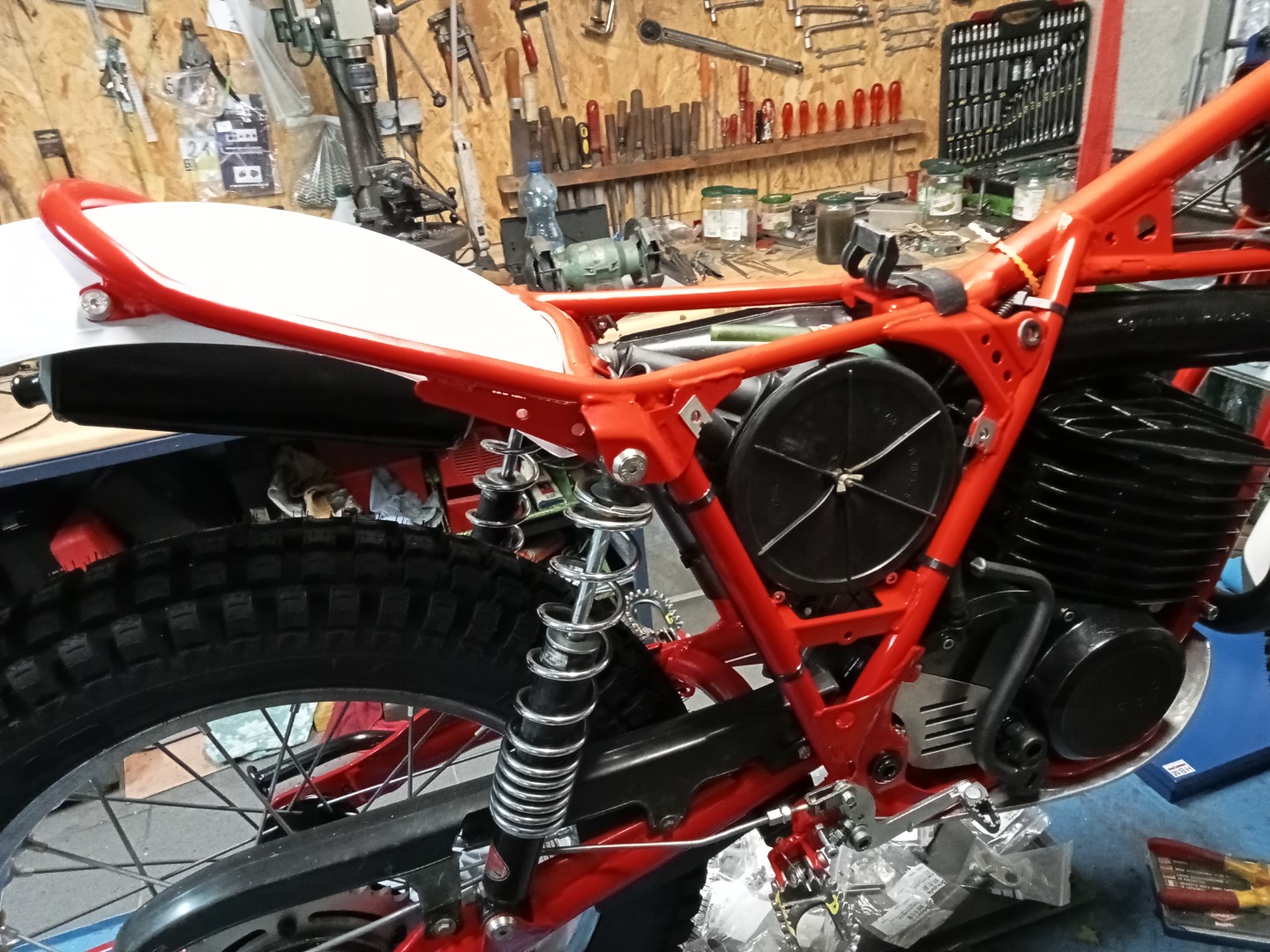

Posté le 07-11-2023, à 19:37

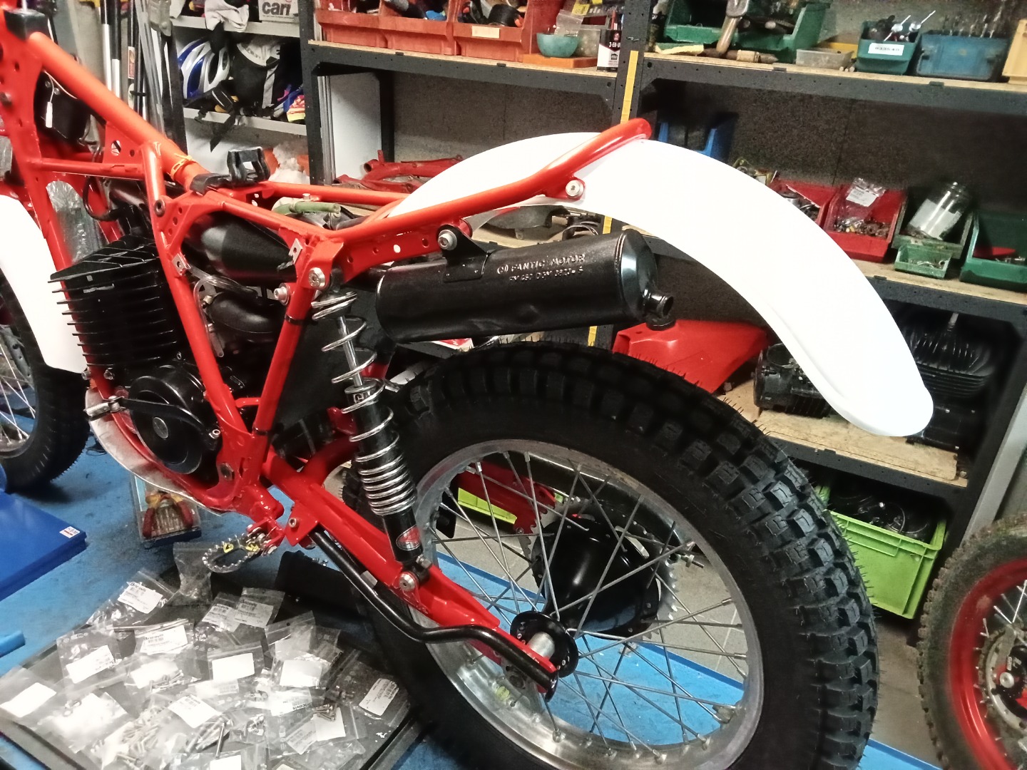

ça avance un peu : remontage de la ligne d'échapement

de retour de l'époxy ce matin
pose des autocollants, séchage avant  le vernis

Posté le 09-11-2023, à 11:44
remontage remontage😉 çà prend tournure   😀
