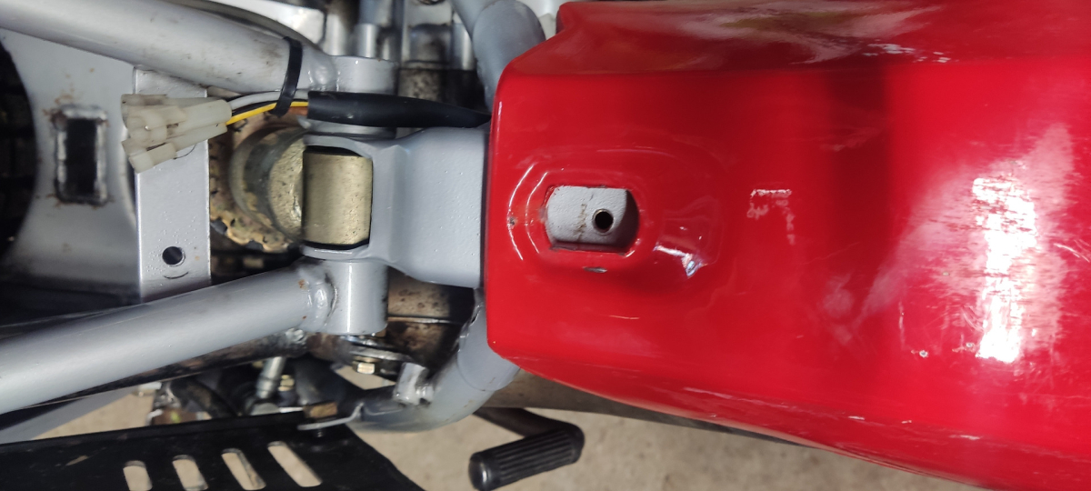

43 ans3333 messages 66 images
Posté le 26-05-2023, à 11:15
Remise à neuf coach fm 237 de 96
C'est le morceau qu'il me manque.
Posté le 26-05-2023, à 13:24
C’est juste un morceau de caoutchouc de 5 mm d’épaisseur avec un trou pour le passage de la vis 😁
Posté le 26-05-2023, à 19:12
Et dessus c'est une grosse vis avec grosse rondelle ?
Posté le 26-05-2023, à 20:16
Tout à fait 👍

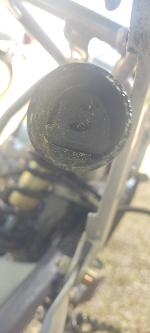

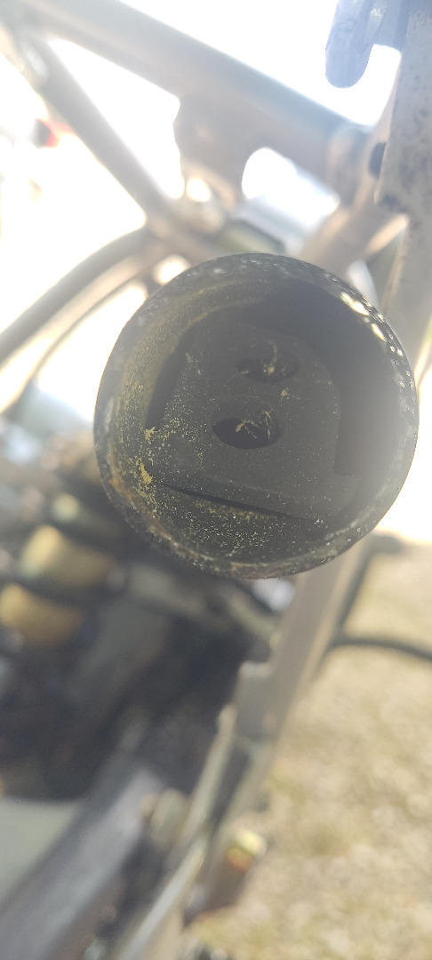

Voilà les photo de la bride du pot d'échappement.

Posté le 30-05-2023, à 19:50
C’est bien un bridage comme ce qu’on peut trouver sur les 50 à boîte !
Plus qu’à jouer de la Dremel !
Regarde ton carbu et donne nous les valeurs du gicleur de ralenti et gicleur principal ! Normalement en débridant l’échappement, il faudra enrichir au carbu !
Posté le 30-05-2023, à 19:54
Du coup, j’ai un doute avec tes photos ! Ta bride, elle est où dans l’échappement ?
C’est pas sortie du cylindre ?
Entrée du silencieux ?
Posté le 30-05-2023, à 21:01
Elle est juste avant le silencieux.

Posté le 30-05-2023, à 23:05
Je me demande, si c'est d'origine...
Ça m'a l'air, d'avoir été rajouté !?
Peut étre une concession, sur demande d'un acheteur, pour l initiatiation d'un gamin...afin que le moteur s'étouffe au 2 tiers du régime !?
Faut, à mon avis, fr sauter ce truc, pas toucher au gr, et mettre 1  gp plus gros de 10 points....
Chris, doit savoir, si c'est d'origine..!?

Il le semble que les 125 2T sont bridées pour rouler sur routes non ?
D'où cette bride ?

Posté le 04-06-2023, à 22:13
Faut que t'attende que le président Chris, passe par la.....
Avec sa connaissance...il doit savoir
Perso, je dirai que c'est pas usine...
Sans doute, demandé par 1 acheteur, a une concession de l'époque.....peut être pour initier en douceur, un jeune conducteur...passant d'un 50 à un 125..?

Bonjour, je viens de faire sauter la bride.
Je peux donc passer sur un GP de 100 ?
Cordialement,
Posté le 09-06-2023, à 20:57
Essaye avant avevc celui qui est dessus..puis avev 1 plus gros de 10 points...a mon avis ça va mieux ouvrir..
Faudrait avoir la part liste carburation de ton modèle..
Mais le gp, que t'as me paraît petit
