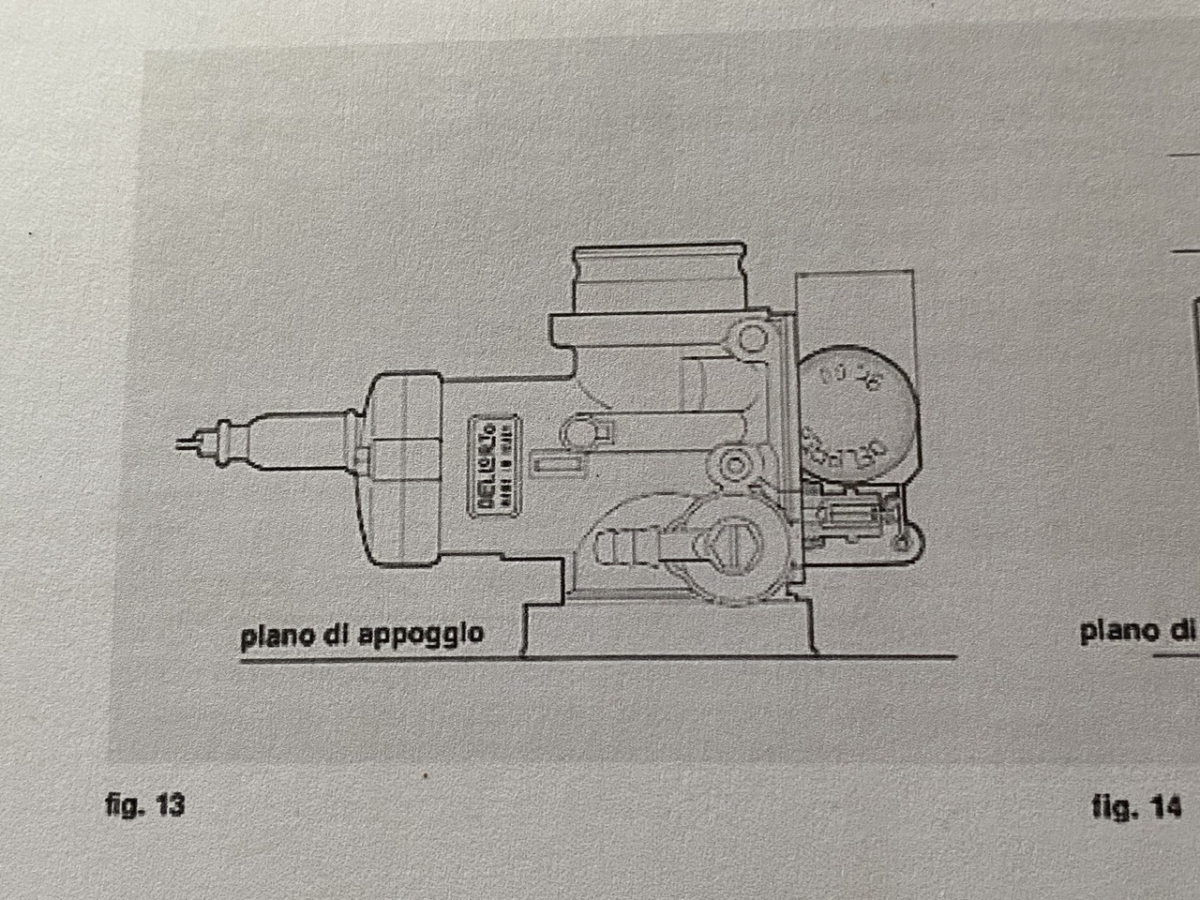

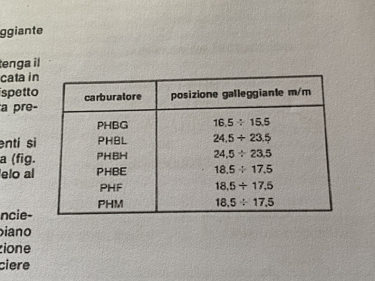

Déjà, si ton moteur se remplit si tu ne fermes pas l’essence à l’arrêt, c’est que ton pointeau ne ferme pas ! C’est pas bon non plus moteur tournant, car du coup, ton pointeau ne régule pas la hauteur de cuve, ce qui engendre une carburation très irrégulière !
Donc déjà un pointeau neuf, et vérification de la hauteur de cuve :
