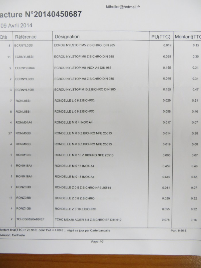

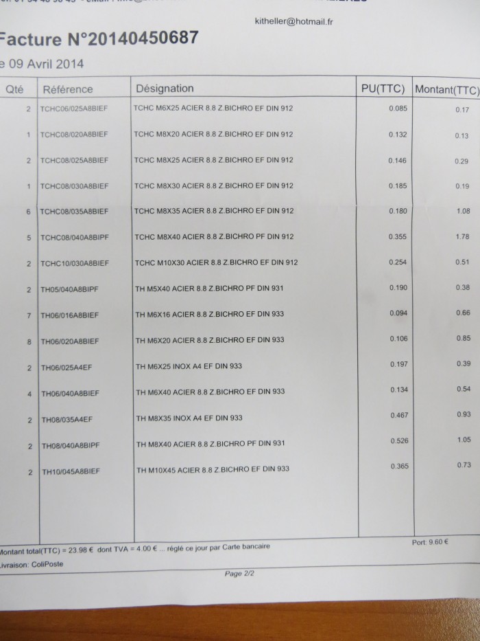

Mais ça c'est de la théorie...
Les grossistes n'ont pas forcément les stocks disponibles au moment de votre commande  😜 et les dimensions standards (ou les plus courantes) ne correspondent pas forcément à notre besoin 😡 !
Et il faudra procéder à quelques mises à longueur, mais rien de dramatique...
Montant total = 23,98 € COMPRIS FRAIS DE PORT! chez BRICOVIS.FR, une autre bonne  adresse donnee par "EL DOCTOR"!
Ci-dessous, listing de ma commande, qui diffère quelque peu de la liste ci-dessus, mais qui vous permettra de gagner du temps!
Je vous laisse faire le rapprochement...
125 RC 1979 - LISTE BOULONNERIE
QUE CELA VOUS SOIT PROFITABLE, MES FRERES...
