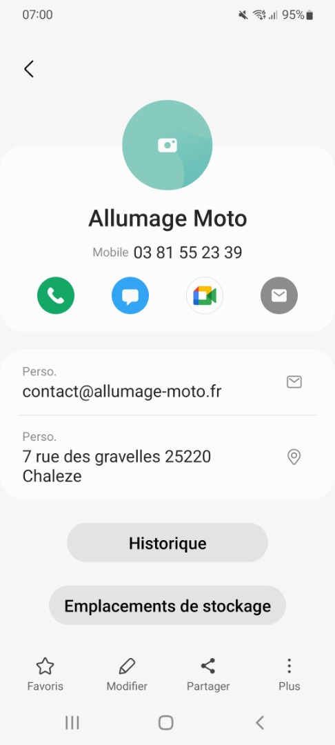

Salut, même problème pour moi, je le fais reconditionner chez Allumage Moto.  C'est moins cher que du neuf et c'est garantie.
Allumage HS FANTIC 240
Posté le 19-10-2022, à 07:57
Boutique très sérieuse 😁
Je viens de leur faire refaire un stator de Gasgas pour 245 euros !
